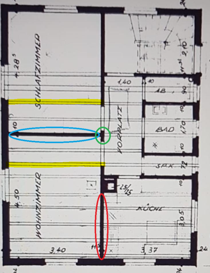

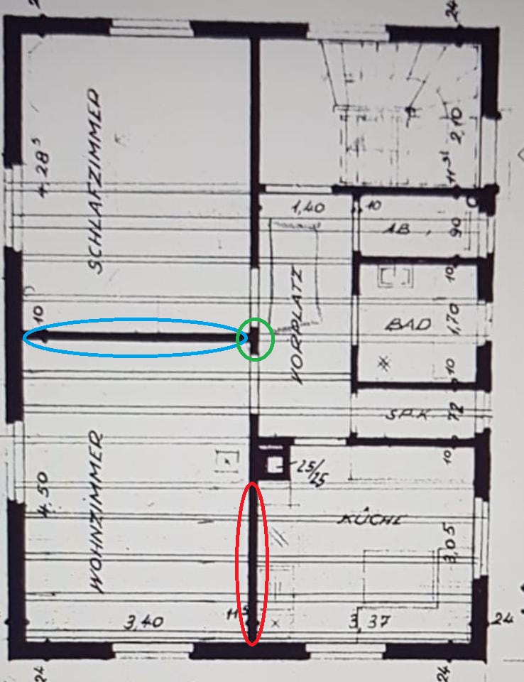

    Anbei mein Grundriss. Es handelt sich um ein 1 Fam Haus BJ 1955 in Sanierungsphase.
    Die Trennwände sind alle aus 11cm Ziegel.
    Bei der blauen und bei der roten Wand, war ich bereits schon beim Statiker, da ursprünglich der Plan war dies zu entfernen.
    Hierfür hat mir der Statiker jeweils 2x 120er HEA Träger empfohlen mit mind. 15cm Auflagefläche. Die Auflagefläche bei der blauen Wand, liegt später auf ca. 20cm breiten Kalksandstein, bei der roten Wand, auf das vorhandene Ziegel-Mauerwerk.
    Da hier 2 Türen waren, haben wir ursprünglich geplant gehabt, keine Türen einzusetzen sondern nur Türrahmen bzw. verkleiden.
    Nun sieht man auf den Grundriss, ein grünen Kreis
    Auf diese Stelle, wird eigentlich der Stahlträger der blauen Wand aufgelegt (ebenfalls mit 20cm Kalksandstein).
    Wenn ich die Stelle nun aber entferne, so das ich nicht mehr die 2 Türen hätte sondern ein breiten Eingang, dann hätte ich das Problem, dass ich keine Auflagefläche mehr für die blaue Wand habe.
    Ergo könnte ich kein weiteren Stahlträger einsetzen der diesen Bereich auffängt. Ich hoffe ihr versteht was ich meine. Geht sowas überhaupt? Man hat mir gesagt, man kann Stahlträger auch mit einander schweisen, aber ich brauch doch trotzdem eine Auflagefläche in dem Bereich.
    Ich suche eine brauchbare Umsetzidee wie ich es umsetzen würde. Danach würde ich es zur Prüfung dem Statiker wieder übergeben der mir das Finale schriftlich gibt.
    Danke

    Wenn ich es richtig verstehe wollt ihr beide Türen zu einem großen Durchgang öffnen? Dann kann hier kein Stahlträger aufliegen. Aber vielleicht kannst du stattdessen zwei Stahlträger verwenden, die jeweils am Rand der neuen Öffnung aufliegen? Das kann dir aber nur der Statiker beantworten, ob der "blaue" Träger dort sein muss oder ob man ihn durch zwei Träger an einer anderen Position ersetzen könnte. Hängt wohl auch davon ab, ob im Geschoss darüber noch eine Wand drauf steht etc.

    frag doch den Statiker, wie was wo du abfangen musst.
    Grundsätzlich können Stahlträger miteinander verbunden werden. Im Normalfall werden Sie geschraubt, weil das deutlich einfacher ist als zu schweißen und wenn die Träger verzinkt/alt etc. sind ist schweißen nicht ohne weiteres möglich.
    Wenn du zwei träger einbaust ist eine Verbindung nichtmehr so wirklich möglich, weil du an die innenliegenden Schrauben und Schweißnähte nicht mehr rankommst.
    Ohne das Bauvorhaben zu kennen wäre wohl ein Stahlträger unterhalb der beiden blauen Abfangträger am einfachsten, so dass die beiden Abfangträger nur aufliegen und konstruktiv gesichert werden.

    vielen Dank für die Antworten:
    Genau, im Prinzip, das grüne Kreis, müsste weg, was allerdings dazu führen würde, dass ich für die blaue Mauer, keine Auflage mehr hätte.
    Das hört sich schonmal gut an, wäre eine Idee. Muss ich mal nachfragen. DANKE
    Kannst du das bitte näher erläutern was du genau meinst?

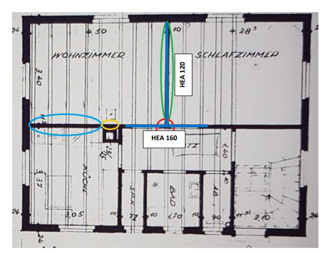

    Mein Statiker hat sich das mal angeschaut und er könnte sich das so vorstellen.
    Dass wäre jetzt nur eine Idee wie man das machen könnte. (Berechnung muss natürlich noch erfolgen)
    Er hat gemeint "beide Träger müssen im Steg verbunden werden".
    Jetzt muss ich mir halt überlegen ob sich der Aufwand lohnt oder nicht.
    Was ich nur nicht verstehe, wie der "Steg" miteinander verbunden wird? Verläuft dann der HEA120 in den HEA160 rein und dann wird das ganze verschweist/verschraubt? Oder der HEA 120 liegt auf das HEA 160 oben drauf?
    Hat das jemand schonmal gemacht? Kann mir das gar nicht so vorstellen...

    Einfach ignorieren was auf dem Grundriss für Bezeichnungen stehen. Da sind die ursprüngliche Bezeichnungen der Räume, wie es mal war. Das Bad>/Wc z.B wird dort nicht stehen....

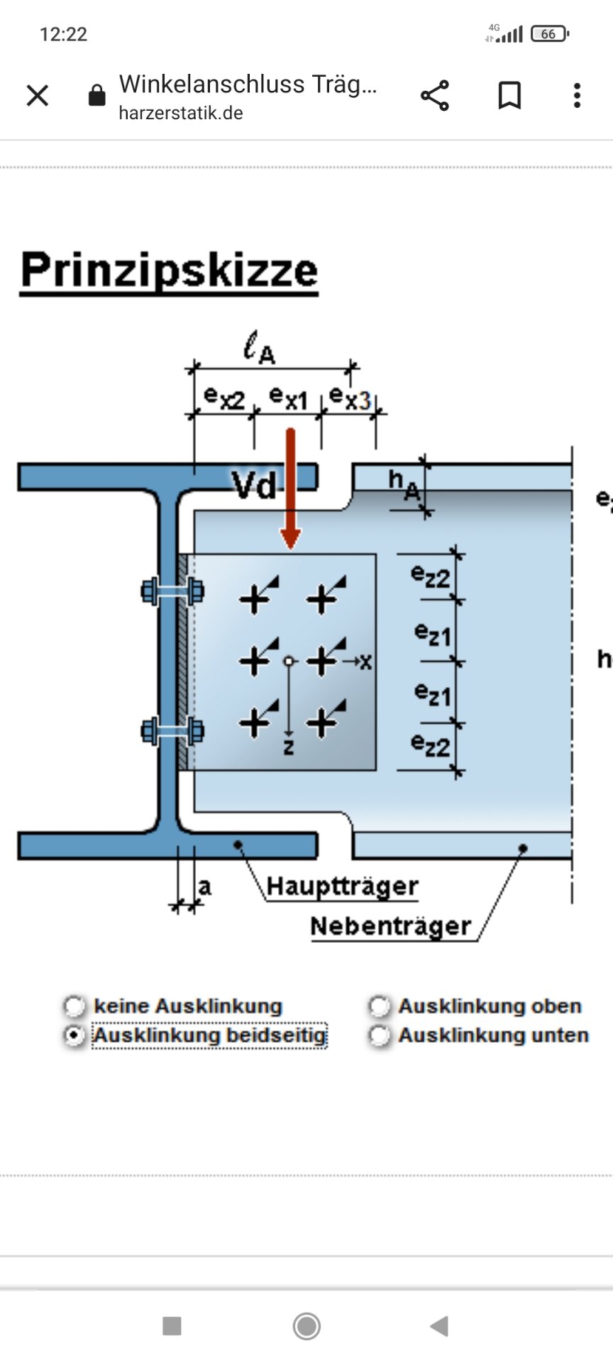

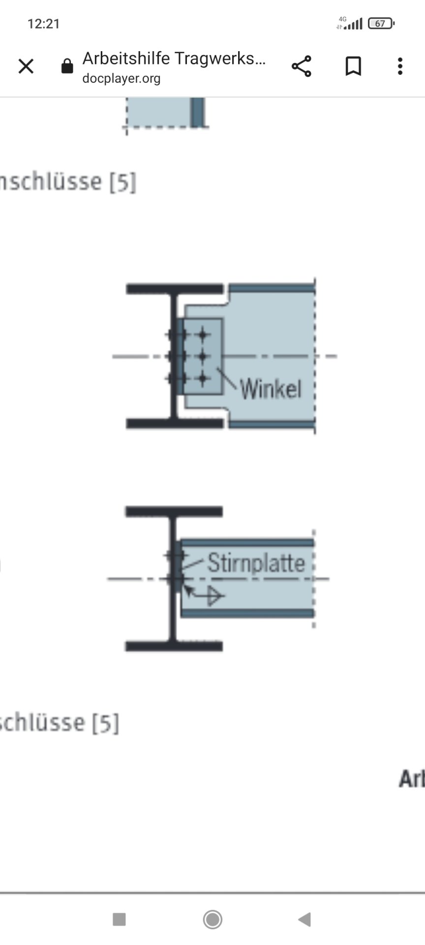

    Z.B. könnte der Obergurt des 120 ausgeklinkt werden, dann das Ende des 120 bis an den Steg des 160 herangeführt und beide mit Winkellaschen verschraubt werden.
    Die Verbindung sollte dir der Statiker dann auch berechnen.

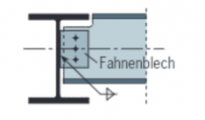

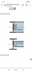

    Etwas in der Art - natürlich auch als Schweißverbindung möglich

    Vielen Dank. Jetzt wird es mir klar.

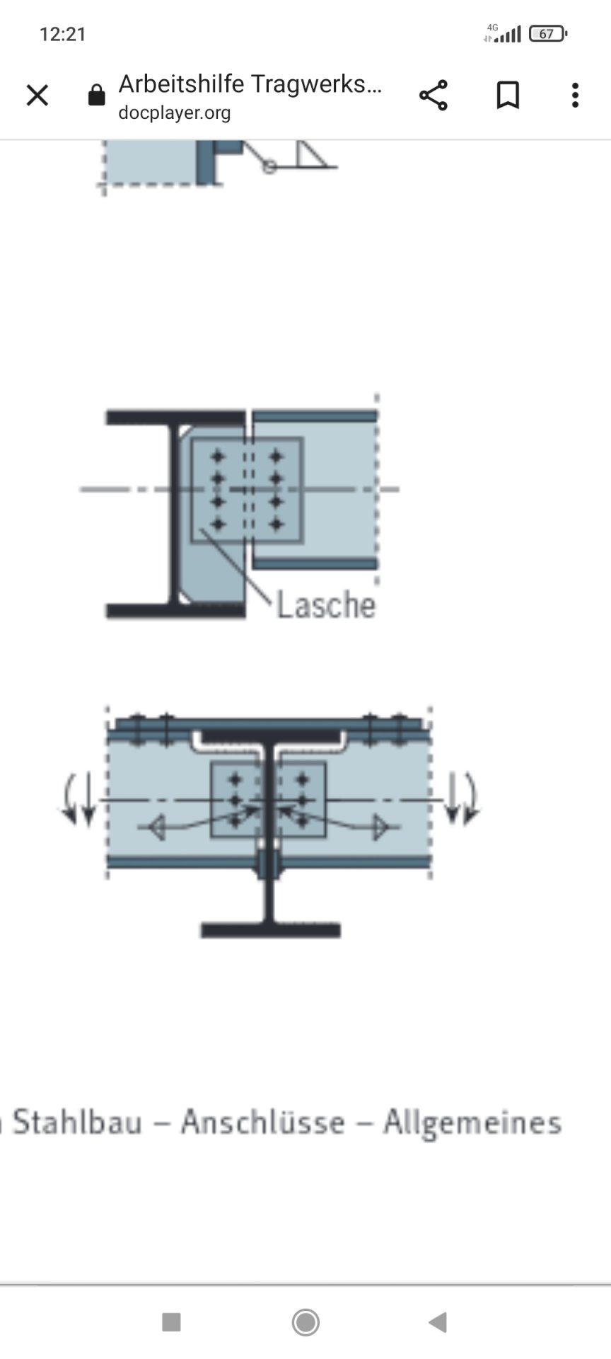

    Ja, das geht - bei dem 'Mini Profil' entweder flexen und Bohren oder Brennschneiden/Plasma - wenn es nicht im bewohnten Bereich ist - verschweißt das ganze dann, muss natürlich abgedeckt werden und einer muss kontrollieren wegen Brandgefahr auch nach Abschluss der Arbeiten

    Verstehe ich das jetzt richtig, dass ich im Prinzip das "stück" Flansch aus dem HEA 120 flexe, den Träger dann gerade zum anderen HEA 160) reinschiebe, also so wie auf das Bild im Anhang) so dass sich der Steg mit dem anderen Steg verbinden(berühren) und dann kann der Schlosser die Stege zusammen schweißen?
    Oder muss das dann trotzdem gebohrt / geschraubt werden?

    Der Schlosser soll das auch ausklinken. Und die Verbindung wird üblicherweise geschraubt. Den Nachweis der Verbindung muss dir der Statiker geben, der legt dann fest, welche Bleche für die Laschen genommen werden und wievleie Schrauben in welchem Abstand mit welchem Drehmoment benötigt werden.

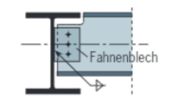

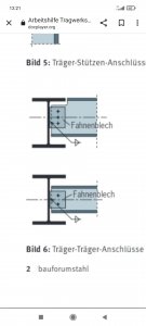

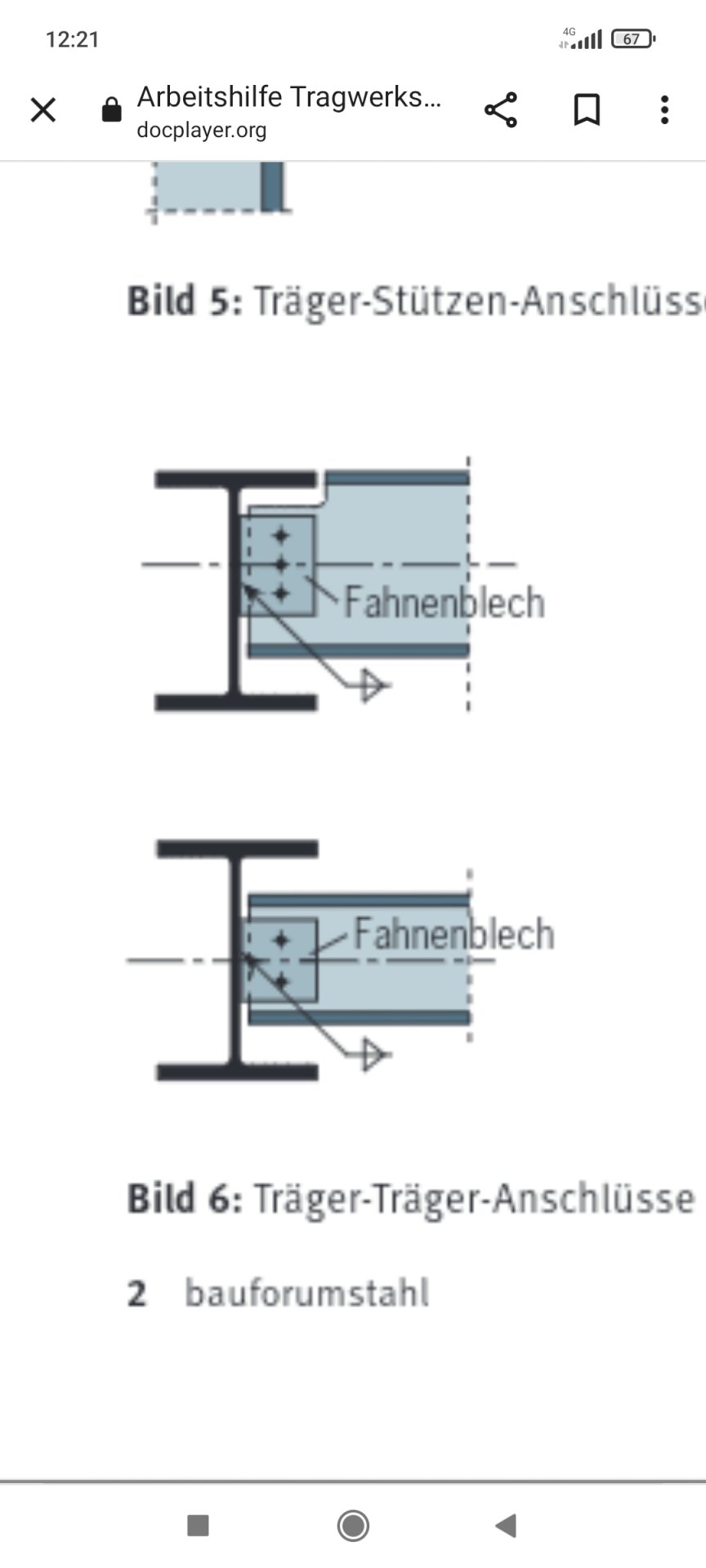

  14. SIL
    10.874
    4.219
    Entweder nur geschweißt oder an das 160er ein Fahnenblech und dann verschraubt also Bohrung im Fahnenblech und im 120er oder halt mit Winkel dann Bohrung im 120er und 160er plus die 2 Winkel und HV Verbindung- ob geschweißt oder verschraubt- sagt der zuständige TWP
