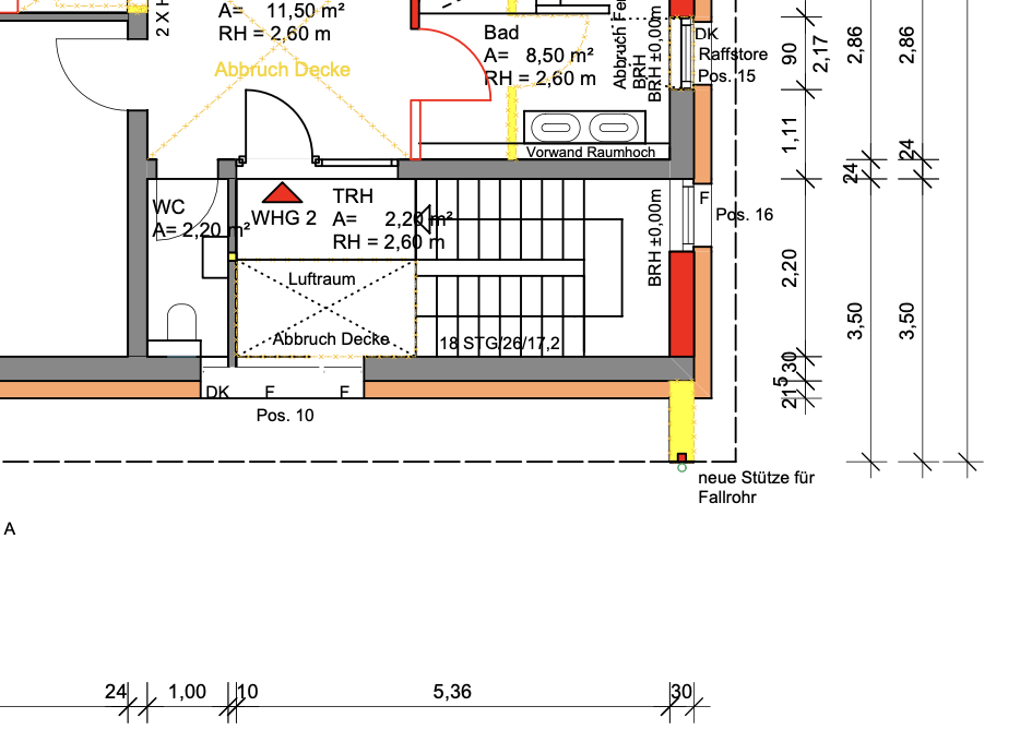

    Wir haben die Planung mit unserem Architekten fast abgeschlossen. Jetzt ist es leider so, dass sich die Umsetzung des geplanten Podests im Treppenhaus (OG) leider - laut unserem Statiker - doch schwieriger gestaltet, als ursprünglich angekündigt wurde.
    Ich denke die Bilder sprechen mehr als 1000 Worte:

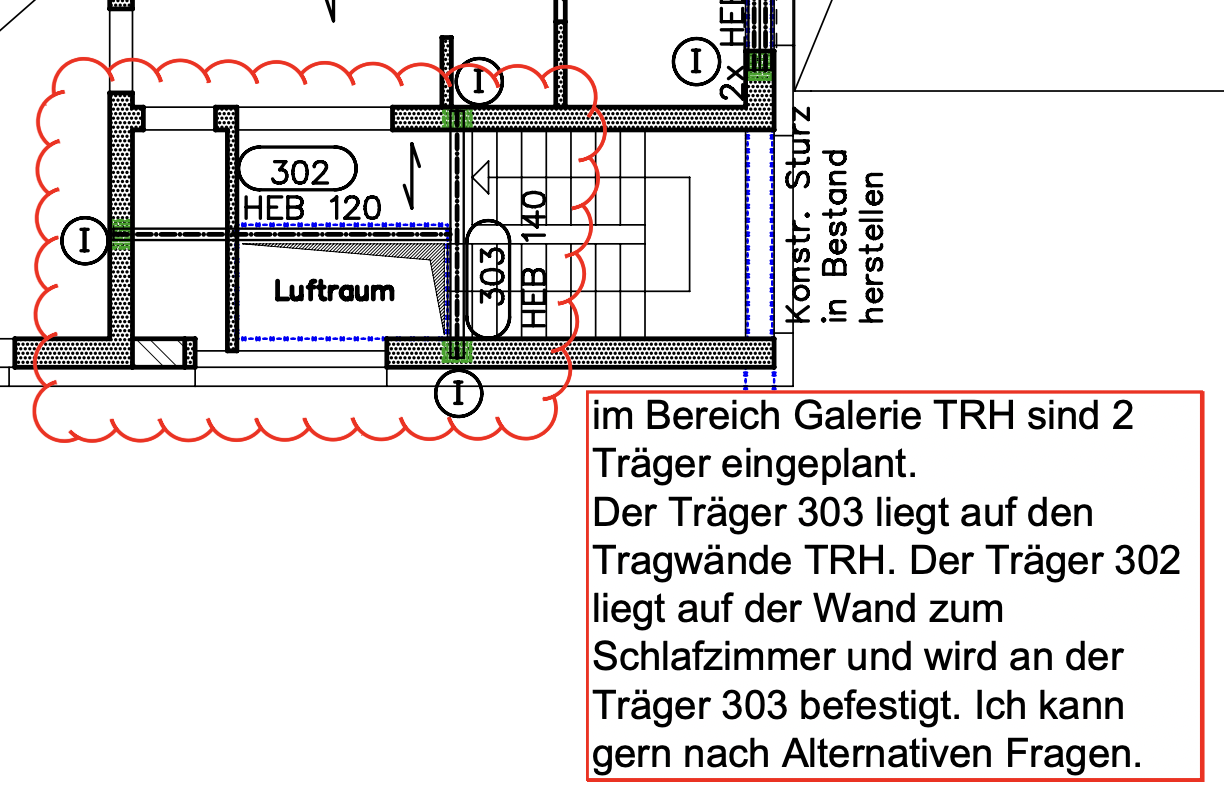

    Lt. Statiker gibt es nur 3 Möglichkeiten:
    1) Träger so wie eingezeichnet, dann entwickelt der Luftraum aber nicht die Wirkung die wir haben wollten, weil eben der Träger 303 mitten im Treppenhaus "durch die Gegend hängt".
    2) Träger 303 in den Keller verlegen und eine Stütze im Treppenhaus zu Träger 302 einbauen. Dann schwebt der Träger zwar nicht mehr im Luftraum rum, dafür haben wir eine Säule im Treppenhaus stehen. Eigentlich wollen wir ja die offene Optik.
    3) Decke in der Diele OG abreißen und neu betonieren mit Austragungen für das Podest.
    Sieht hier jemand noch eine wirtschaftlich sinnvolle Variante die uns den sichtbaren Querträger, eine sichtbare Säule und den Komplettabriss der Decke in der Diele im OG erspart und trotzdem unsere gewünschte Optik erzielt?
