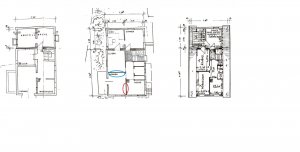

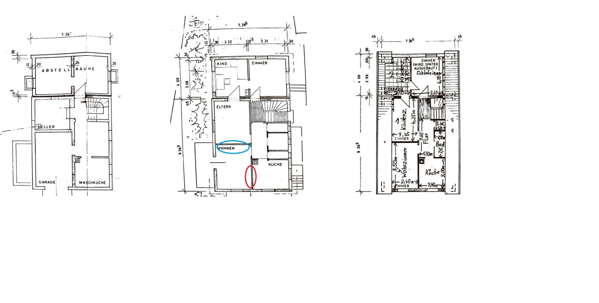

    Eben! Damals gab es noch nicht, wie Dick, eine Tragende Wand mindestens sein muss. Aus Rohstoffknappheit hat man damals auch dünne Wände tragend eingesetzt.
    Ich mach mal den Grundriss trotzdem mal rein. Wie gesagt es ist hier nur ein Austausch mehr nicht. Es sollte klar sein, dass ein Statiker berufen wird (daher die Frage, ob es üblich ist, dass ein Statiker nicht Vor-Ort kommen muss)
    Die rote Wand, ist die, die entfernt werden soll. Ohne Putz 11cm aus Ziegelstein. Die Wand berührt die Außenwand und auf der anderen Seite unser Kamin.
    Kamin soll enthalten bleiben. Breite der Wand ca. 3 Meter bis zum Kamin.
    Die blaue Wand, wurde bereits schon entfernt. Der Balken drüber, liegt nicht auf der Wand sondern geht direkt in die Aussenwand rein. Die Wand war ebenfalls 11cm breit, jedoch aus Bimsstein und total hohl. Anbei Bilder wo man erkennt wie der Balken verläuft. Dies wollte ich ebenfalls vom Statiker sicherheitshalbe prüfen lassen ob das so ok ist. Der Voreigentümer hatte die Wand bereits fast vollständig entfernt gehabt.
    Kann der Statiker jetzt mit diesen Angaben und Bilder/Grundriss das ganze berechnen?

    Als der Statiker bei uns in der Wohnung war um sich das einmal genau anzuschauen hat er an der Wand oben den Putz entfernt und einmal geguckt ob die Decke direkt auf der Wand liegt oder ob da noch eine eine Schicht Mörtel zwischen letztem Stein der Wand und der Decke war. Wenn die Decke direkt auf Stein liegt (Ohne Fuge) ist es wahrscheinlich dass es eine tragende Wand ist (er Meinte dass der Mörtel zwar auch tragend sein könnte an der Stelle bzw. etwas last aufnimmt aber eigentlich hat man da immer einen Stein so eingesetzt dass die Decke direkt auf dem Letzten Stein aufliegt), wenn nicht ist trotzdem die aussteifende Tätigkeit nicht ausgeschlossen.
    Wenn eine Wand bereits in Bims ausgeführt wurde und dafür aber eine andere Wand in ähnlicher Dicke als Vollziegel ausführt wurde, würde ich Stark davon ausgehen dass die tragend ist.
    Ich als Laie kann das anhand deines Grundrisses aber nicht sagen, zielführender wäre es hier definitiv den Positionsplan zu besorgen, der hilft hier deutlich mehr also nur der reine Grundriss.
    Edit: Die rote Wand ist im Keller schon etwas dicker vorhanden, bzw. an gleicher Stelle wie im Erdgeschoss.
    Bei der blauen Wand sieht man dass die im Keller nicht an gleicher Stelle steht.

    Nein, man kann nur Vermutungen anstellen. Und meiner Vermutung nach ist die rote Wand tragend. Die Deckenbalken werden wie der, der parallel zur blauen Wand liegt, von Wand zu Wand spannen.
    Das könnte man prüfen, indem man neben der roten Wand die Decke öffnet und schaut ob man einen Balken findet und ob der auf der 11er Wand aufliegt.

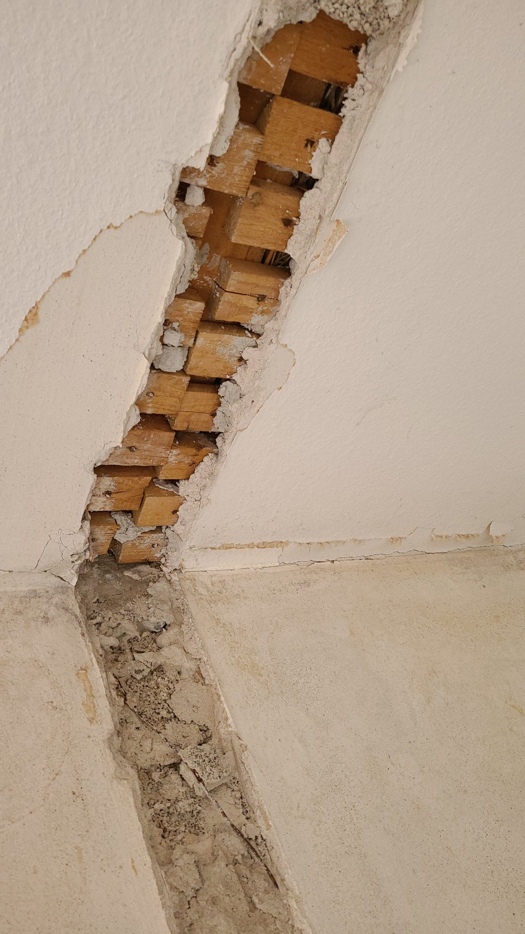

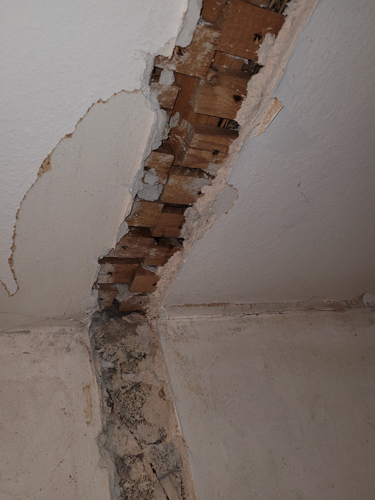

    Die dünnen Latten zwischen den Balken tragen vermutlich nur die Deckenverkleidung.
    Die Balken, die auf der roten Wand liegen, müssten abgefangen werden. Mit Träger wird nicht gehen, da die 11er Wand die konzentrierte Pressung an einer Stelle nicht aufnehmen kann, da müsste eine Verstärkung in Form einer Stahl- oder Betonstütze hin.
    Ob das im Keller abgetragen werden kann müsste auch geprüft werden.

    Aus dem Grund, meine Vermutung gewesen, das die rote Wand aufjedenfall tragend ist. Daher der Statiker.
    Also bei der "blauen" Wand, sollte ich das auch mit prüfen lassen oder eher nicht? Ich meine, könnte auch "aussteifend" gewesen sein? Ist ja dann auch "tragend".
    Ja, diese Latten, sind nur dafür da um die Verkleidung zu heben mehr nicht. Die sind "am" Balken einfach genagelt. Der Balken selbst, hatte nie Kontakt mit der "blauen" Wand.

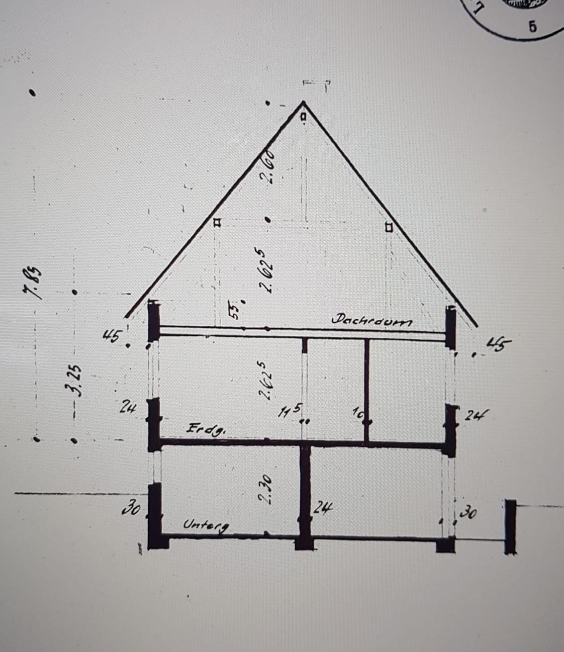

    Ich hab schon ein Termin beim Bauamt, die haben da Unterlagen noch vom Haus vom Bau usw.
    p.S.: Siehe Anhang, ist das ein Positionsplan? nee oder?
    Mehr habe ich nicht. Hoffe das ich vom Bauamt mehr erhalte, als der (Vor)Eigentümer mit hinterlassen hat...

    Ich war heute beim Bauamt. Jede Menge dort einzusehen. Allerdings keine Statik und keine Baubeschreibung (Hätte ich für was anderes gebraucht).
    Laut mein Statiker aber, sind die Infos, Bilder, Grundrisse und was der noch alles wissen wollte, ausreichend.
    p.S.: Weis jemand wo ich noch die Statik bzw. eine Baubeschreibung (falls je eine dafür gegeben hat :-) ) anderweitig anfragen kann? Oder hat sowas nur der Bauamt?

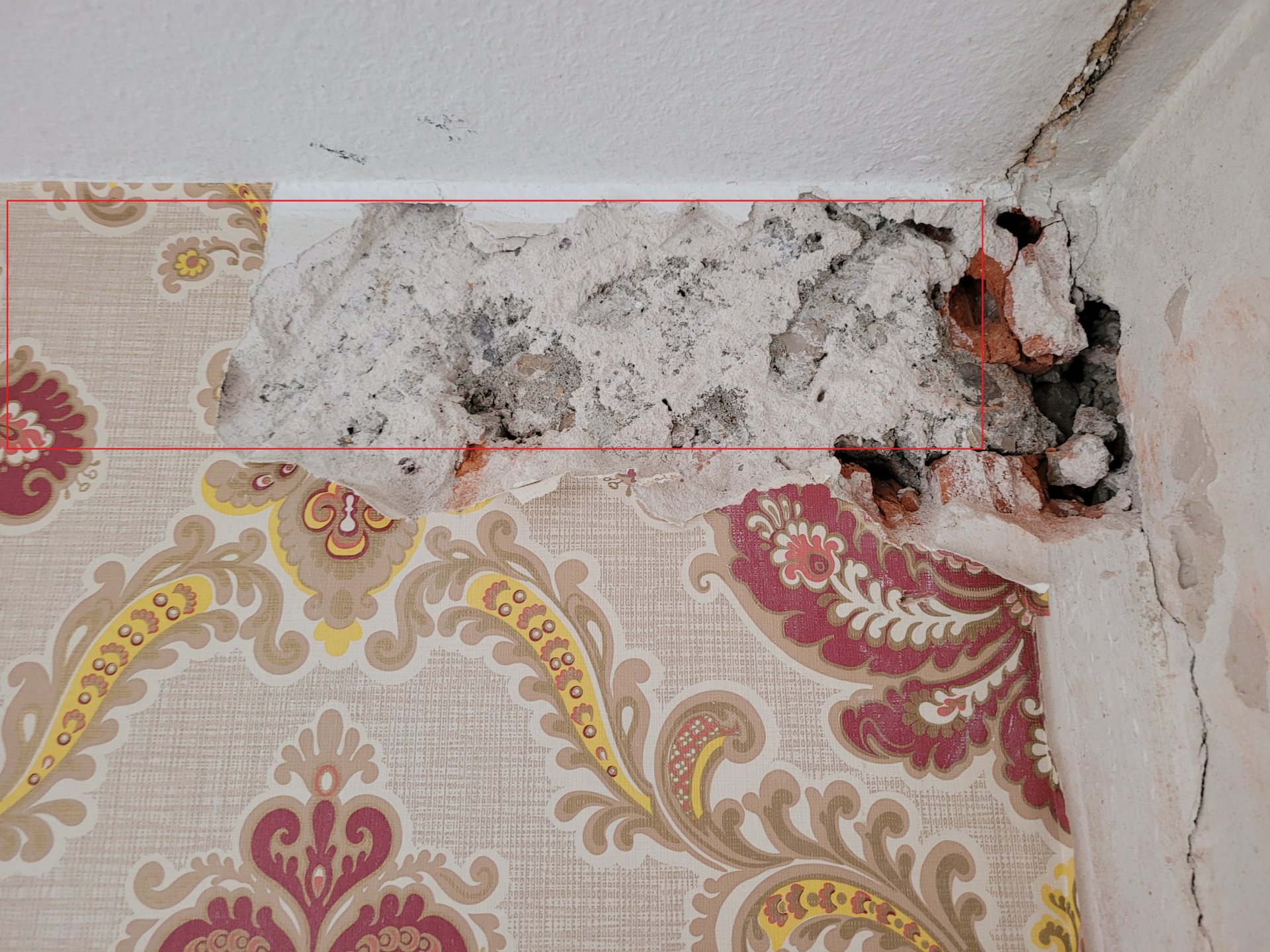

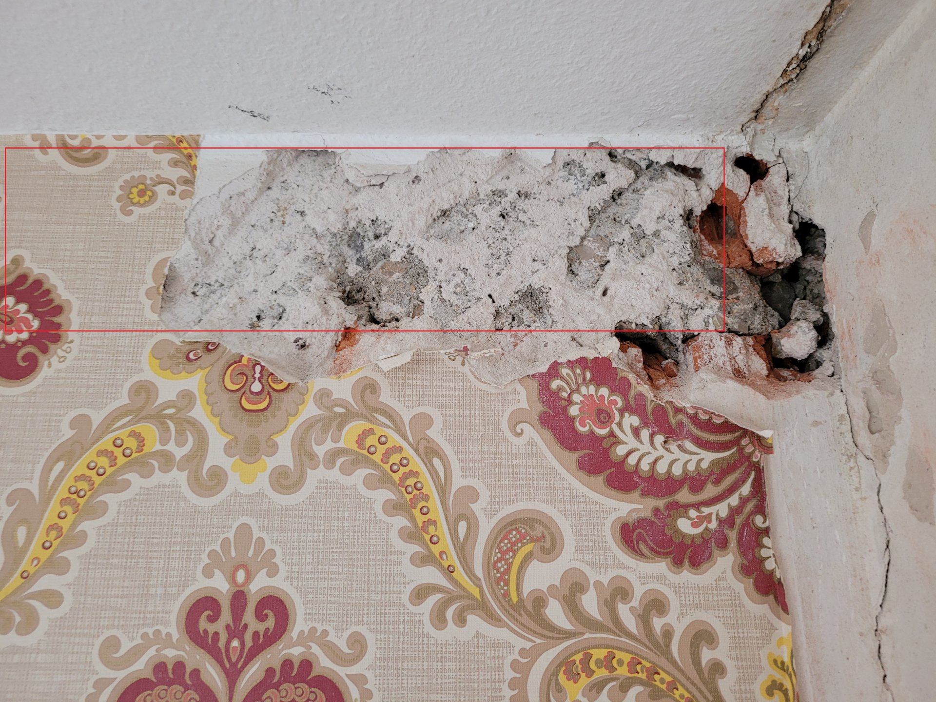

    laut Statiker muss ich an beide Wände ein HEA Stahlträger 12cm einsetzen.
    Pro Seite 15cm rein.
    Bei der blauen Wand, war ich mir auch ganz sicher, dass es nicht notwendig ist. Aber, der Statiker hat es gelernt und letztendlich haftet er auch für die Angaben die er macht.
    So ein Stahlträger kostet jetzt auch nicht die Welt.
    Nächste Woche kommt eine Fachfirma die sich das ganze vor Ort anschaut bzgl. Einbau.
    Jetzt aber nur mal für mich als Info. (Ich will auch dazu lernen :-) ) und ich will es mir halt auch vom optischen nachher vorstellen können.
    In der "roten" Wand, habe ich ja etwas Putz weg gemacht (zur Außenwand Seite) damit ich das auch dem Statiker zeige.
    Da ist ja ein Stein/Beton Sturz zu sehen.
    Frage1: Wird der Stahlträger nun unterhalb eingesetzt oder ersetzt er quasi diesen Stein/Beton Sturz
    Frage2: In der Berechnung steht "2 x 0,15 m Auflager Wand)" - Also an beide Seiten wird der Stahlträger mit mind. 15cm aufgesetzt. Bleibt da jetzt also ein Stück Mauer zur Außenwand Seite oder werden diese 15cm in die Außenwand ausgespart und da eingesetzt?
