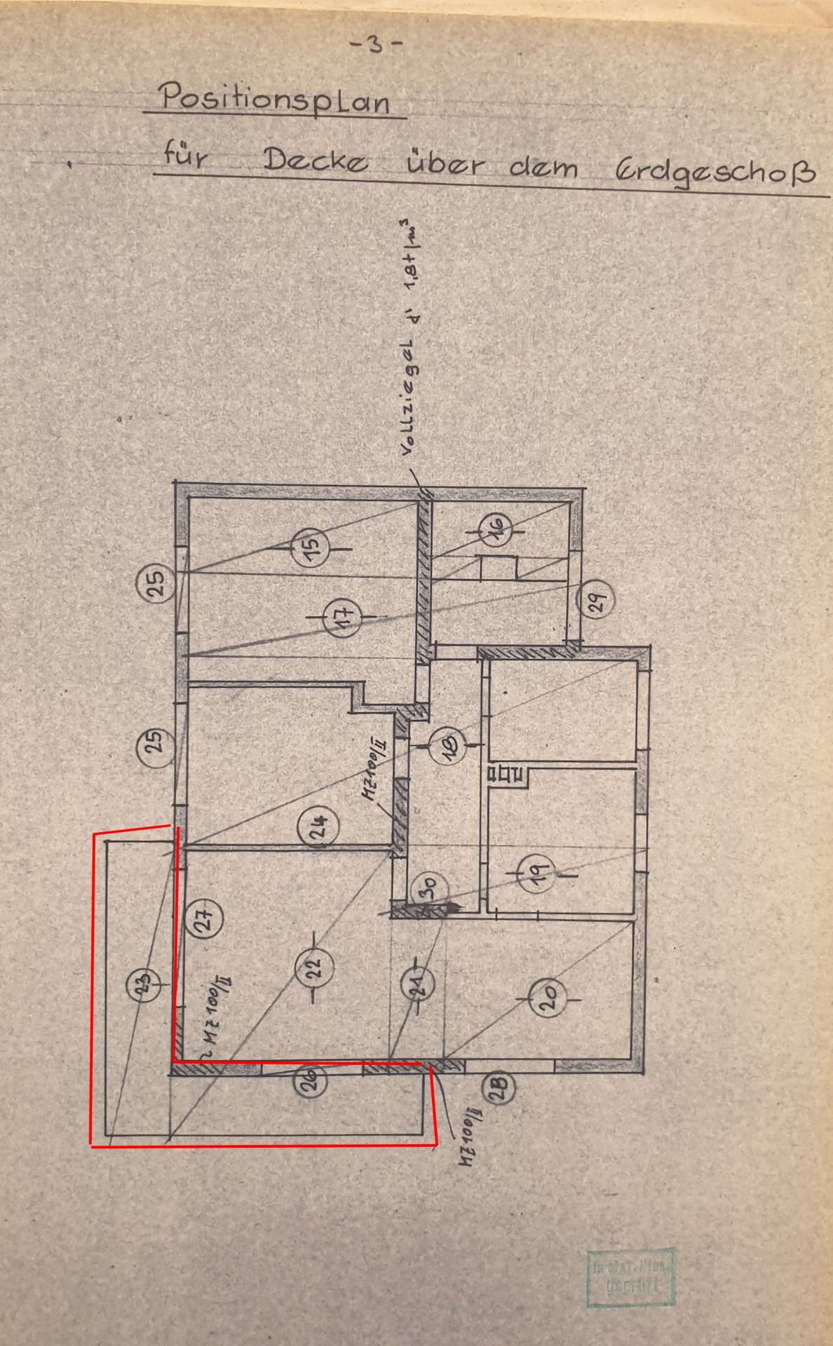

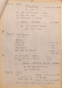

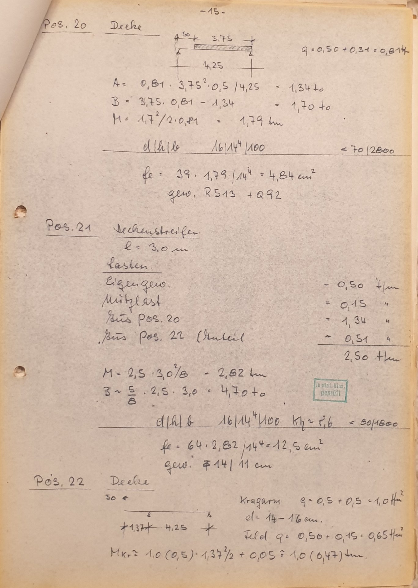

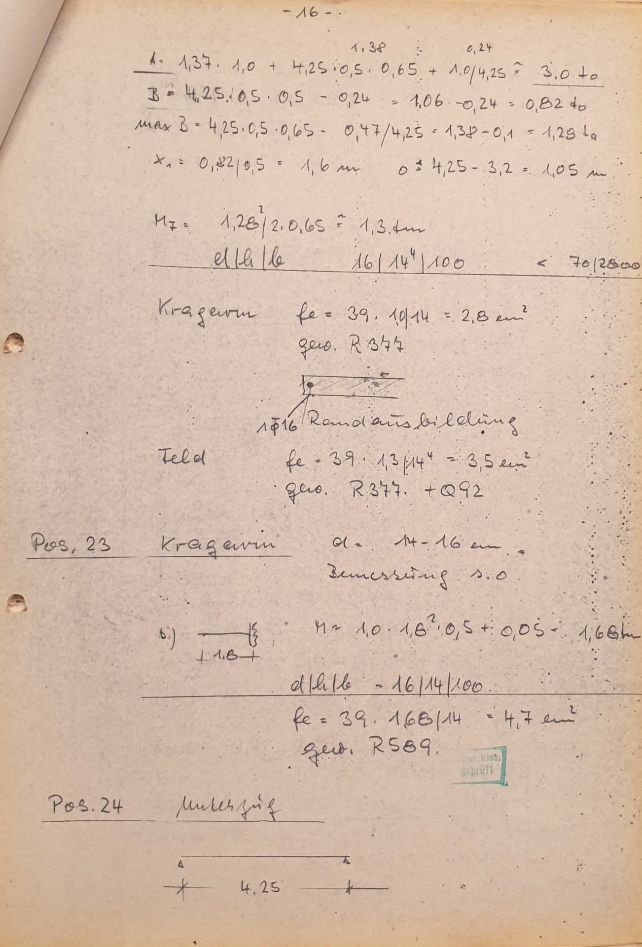

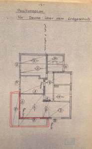

    Hallo liebe Bauexpert*innen,
    ich habe eine Frage zur Statik meines Balkons (Kragarm über Eck).
    Auf diesem Balkon liegen schon seit Jahrzehnten Gehwegplatten auf Basaltkies. Meiner Berechnung nach zu Folge haben Platten und Kies etwa ein Gewicht von 1.800 kg. Nun würde ich gerne WPC-Dielen über den vorhanden Bodenbelag legen und frage mich, was die etwa 350 Kilo auf ca 16 qm für die Statik des Balkons bedeuten.
    Anbei findet ihr die meiner Meinung nach relveanten Seiten aus den Festigkeitsberechnungen.
    Leider bin ich kein Statiker und frage mich, ob das alles so hinhaut. Gibt es hier vielleicht einen freundlichen Statiker, der mir kurz eine Einschätzung geben kann?

  2. #2 Fabian Weber, 07.05.2019
    16.576
    6.616
    21kg/m2 mehr sind überhaupt kein Problem.

    Danke. Das ist auch meine (laienhafte) Einschätzung.
    Ein befreundeter Statiker hatte am Anfang etwas rumgedruckst, dann aber doch grünes Licht gegeben. Ich bin mir nicht sicher, ob er das alles richtig erfasst hat bzw. man das aus den Festigkeitsberechnungen raus lesen kann.
    Wird aus den Aufzeichnungen denn klar was die maximale Flächen und Verkehrslast ist? Es sind auch keine weiteren (gravierenden) Lasten geplant. Tische Stühle, Rattancouch, vielleicht ein (kleiner) Strandkorb.
