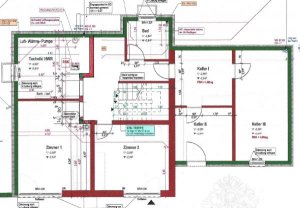

    Hallo meine Lieben!
    Viiielen herzlichen Dank für Eure tolle Hilfe hier!!! Hätte ich Euch nicht, so hätte ich in meinem zukünftigen Haus zwei solche Pfeiler!
    Wie sollte ich denn Eurer Meinung nach nun vorgehen/ entscheiden? Was ich sicher machen werde ist diese zwei Pfeile nicht dulden! Jetzt gibt es die Möglichkeit die Wände etwas zu verschieben (am Besten denke ich wird die Idee von "Mixplan" sein), oder die Decke dicker zu machen (Stahl etc.). Wofür soll ich mich entscheiden? Denkt ihr, dass es so wie es Nixplan kurz aufgezeichnet hat ausreicht, oder soll ich alles so lassen wie es war und auf eine Abstützung durch die Decke bestehen? Mittlerweile finde ich den Plan von Nixplan nicht unbedingt schlechter als den ursprünglichen. Bin verwirrt und froh, dass ich Euch habe - und das ist echt TOTAL ernst gemeint!!!

    Nun, ich würde erst einmal klären, ob das mit Decke und so DEIN problem ist oder das Problem des GÜ. Dazu müsste man sich den Vertrag ansehen, und ob es dazu Änderungen gab, ob diese ggf. schon bepreist/beauftragt (Wand im EG verschieben kostet 1.500€ zzgl. MWSt) wurden etc...
    Ist es nicht dein Problem, muss sich der gÜ den Kopf zerbrechen, wie er die Stützen da wegbekommt. Sag doch mal was zum genauen aktuellen Vertragsstand.

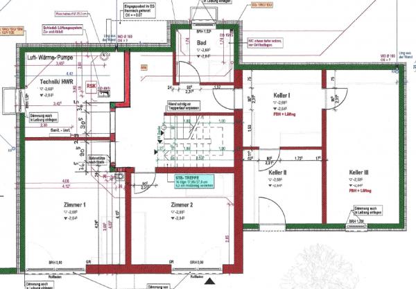

    So, nun habe ich per Email folgenden Vorschlag bekommen. Der Statiker würde es nun wie in der Anlage machen. Er findet dies eine sehr gute Möglichkeit wie man die Statik und Architektur unter einen Hut bekommt. Du siehst also lieber Nixplan auch andere sind von deinem Vorschlag überzeugt, nicht nur ich :-)
    Die Wand zwischen Technik und Kind1 wird noch ein paar mmm (also mittig) richtung Technik verschoben, dann würde auf beiden Seiten noch 8cm Platz sein (Türanschlag).
    Was haltet ihr von dieser Möglichkeit? Soll ich zustimmen, noch was abändern, oder auf die Decke pochen?
    Ich denke nicht, dass mich das was zusätzliches kosten wird. Was mir aber am Mixplan-Plan nun fast besser gefällt ist, dass wenn ich die Treppe vom EG runterkomme nun nicht "direkt" vor einer Wand stehe, sondern der Flur in diesem Bereich etwas größer ist und ich auf eine Tür zulaufe.
    Aber meint ihr, dass es komisch aussehen wird, wenn die Türen so nah aufeinanderliegen? Oder dass die Treppe nicht 100% symmetrisch zur Techniktür abschließt? Oder ist das nicht so schlimm, da dies keine raumhohe, sondern angeschrägt nach oben laufende Wand wird?
    Freue mich schon auf eure Hilfe und Rückmeldungen!

    natürlich wären die Türen dann 29 cm auseinander, lediglich die Türanschläge wären jeweils 8cm. :-)
  7. #47 Gast036816, 06.05.2013
    dein entwurf wird immer schlimmer!

    Ich frage mich schon, welche gewaltigen Lasten da ankommen müssen, wenn nach dem Vorschlag des Statikers trotzdem noch Stahlbetonstützen notwendig sind, selbst wenn die Wände übereinanderstehen (im Keller Mauerwerk 24 cm dick, soweit ich es erkennen kann) ?! Es gibt übrigens auch Steine mit höherer Druckfestigkeit.

    @Rolf: Was genau meinst du? Bzw. was genau würdest du ändern/verbessern?
    @Hessekopp: Eigentlich ist der Entwurf nicht großartig anders geworden. Die Ausenansichten sind eigentlich identisch und auch die Grundrisse im EG und DG sind nicht tragisch geändert, nur eben ein paar Tipps vom Forum hier angewendet, worüber ich seeehr dankbar bin. Lediglich das UG wurde anders, da wir keine Einliegerwohnung mehr wollen, sondern eben die 2 Kinderzimmer. Was würdest du ändern / verbessern? Bin für jeden Tipp dankbar!
    @Manfred: Frage ich mich auch, aber ob das jetzt Stahlbetonstützen sind, oder eine normale Wand kann mir ja egal sein, oder sehe ich das falsch?

    Wenn das jetzt so sein soll, dann würde ich aber die Revisionsklappe vom Schornstein vom Flur aus planen, also die Mauer in den Innenbereich Kinderzimmer setzen, also nur die Seiten um den Kamin wechseln. Oder wird im UG keine Klappe sein? Ich bin da ja nur Laie, aber ist halt mal so ein Denkansatz! :)

    @ypg111: Auch Laien haben mal gute Ideen :-) Werde ich wirklich so machen! Die Wand etwas länger ziehen, damit das 2. L am Kamin verschwindet und ich im Kind1 nur 1 Nische habe (Schreibtisch o.ä.) und dann die Reinigungstüre direkt außen in den UG-Flur legen.

    Soll das grüne in der Zeichnung Beton werden?
    Also auch die ehemaligen Säulen?

    @Stevie: Ja, ich denke schon, dass das grüne Beton wird, da die Wände ja nicht übereinanderstehen. Ist das wichtig für mich? Kann doch egal sein, ob das eine normale Wand ist, oder aus Beton, oder?

    Stimmt....das kann Dir egal sein. Diese geruhsam vor-sich-hin-dillentierende (planende???) Laienspielschar wird das schon irgendwann bemerken, wenn Du neben der Tür Lichtschalter und Steckdocsen haben möchtetst. Diese lassen sich nämlich in Mauerwerk leichter installieren als in Beton.
    Wahrscheinlich wirst Du Dich einfach damit zufriedengeben müssen, daß dann da eben keine Schalter sind. Bist dann natürlich auch selber Schuld, weil Du ja diese Änderungen gewünscht hast....:wow
    Mal ehrlich, Jenny, was soll der Zirkus????
    Du läßt hier ganz offenkundig von des Bauens Unkundigen oder Unwilligen tewas nach Deinen Vorgaben hinplanen. Vieles scheint so recht nicht funktionieren zu wollen. Und wir sollen das nun hier für die "Planer" glattziehen???? Warum schalten die nicht deren Hirne auf Betriebsmodus? Warum kommunizieren die nicht miteinander? Ist wohl mal wieder eine Low-Budget-Lösung (ist ja legitim!), mit der man/frau dann eben auch leben muß.
