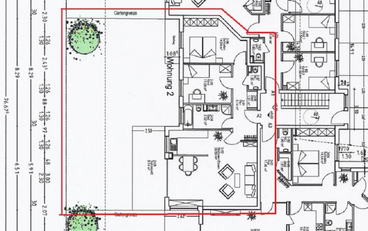

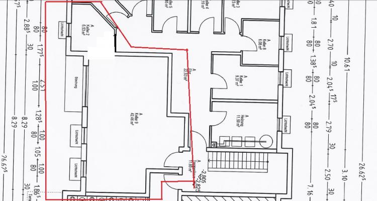

    Hallo miteinand,
    Nur grosse Erwartungen auf meine wagen Angaben(*ironieoff), wollte ich rausfinden ob es eine theoretische Chance für einen Durchbruch von meiner Erdgeschosswohnung zu meinem Keller gibt. Auf dem Plan ist der Raum Keller 9 und 2 zur Wohnung gehörig.
    Entstanden ist das Haus 2013.
    Die Kellerdecke hat etwa 30cm. Ich müsste noch ein Foto haben von dem vielem Eisen das reingekommen ist,...die Statik müsste ich erst bei der Kreisverwaltung anfragen...

    achja - ob ein Durchbruch für eine Treppe denkbar wäre!

    Da würde ich vorher mal die Eigentümergemeinschaft fragen.
    Keine FBH? Keine Stromleitungen auf der Rohdecke? Wenn doch, wird das wohl eher ein kompletter Wohnungsumbau - und das bei Bj. 2013!
    Ist der Keller beheizt, also in der thermischen Hülle? Wenn nein, dann wird das auch nix.
    Unabhängig von der Statik sehe ich die Chancen bei 0,x%.

    WEG ist berücksichtigt! Stromleitungen kenne ich da selbst verlegt. Fbh könnte etwas nervig werden.Keller ist mit fbh.
    Wenn statik das dann noch mitmacht...

    wohin mit dem Treppenloch,recht wenig Platz,
    welche Art Treppe soll das sein.
    so ein Loch geht schon, mit entsprechender Stahlkonstruktion

    Wendeltreppe reicht mir schon!

    Loch für geradläufige Treppe dann aber nicht quer zur Deckenspannrichtung. Ich frage mich nur: welches Zimmer erhält das Loch. Sind alle recht klein. Auch eine Spindeltreppe wird ein Loch von ca. 1,80 x 1,80 m benötigen (2 x 80cm für die Stufen 10cm für die Mittelsäule + etwas Platz zum Einbau.)

    Bitte auch die "Brandschutzfrage" einer Öffnnung in der Kellerdecke mit bedenken.

    Was wollt ihr denn in dem Keller? Das ist doch ein dunkles Loch, ohne Fenster mit Außensicht (nur Lichtschächte), wenn der Plan mit der Realität im Einklang ist. Als Wohnraumvergrößerung ist das doch sehr fraglich. Ansonsten geht das halbe Wohnzimmer flöten, wäre also nur noch Küche und Essplatz. Und Wohnzimmer dann unten? Ohne Sicht nach außen?... :mauer
