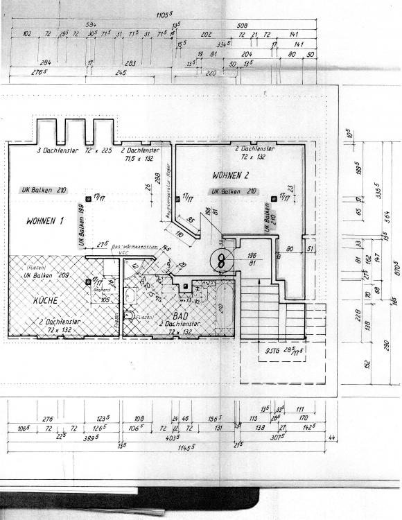

    Hallo Forum,
    ich will die statische Belastbarkeit des Fußbodens in meiner DG-Wohnung überprüfen lassen. Leider habe ich keine statischen Nachweise hierzu.
    Der Fußboden ist nach den mir vorliegenden Unterlagen wie folgt aufgebaut:
    * bestehende Holzbalkendecke
    * alte Dielung
    * Ausgleichsschicht und Trittschalldämmung
    * Gipsfaserplatten Trochestrichelemente mit Stufenfalz 2 x 10mm
    * Fußbodenbelag
    Ich habe noch einen Grundriss der Wohnung in dem in den Räumen UK Balken eingetragen sind. Außerdem sind gepunktete Linie in den Grundriss eingezeichnet.
    Den Grundriss habe ich als Anhang beigefügt.
    Meine Frage:
    Kann aus den Angaben im Grundriss und zum Fußbodenaufbau eine Aussage zur statischen Belastbarkeit des Fußboden, zur Dimensionierung und Abstand der Balken gemacht werden?
    Für hilfreiche Antworten danke ich sehr!!
    Ein
    BauLaie
  2. #2 Gast036816, 20.04.2013
    balkenquerschnitte, abstände, auflagerung müssen vor ort ermittelt werden, dazu die holzart festgestellt, dann kann ein tragwerksplaner die maximale belastung berechnen.
