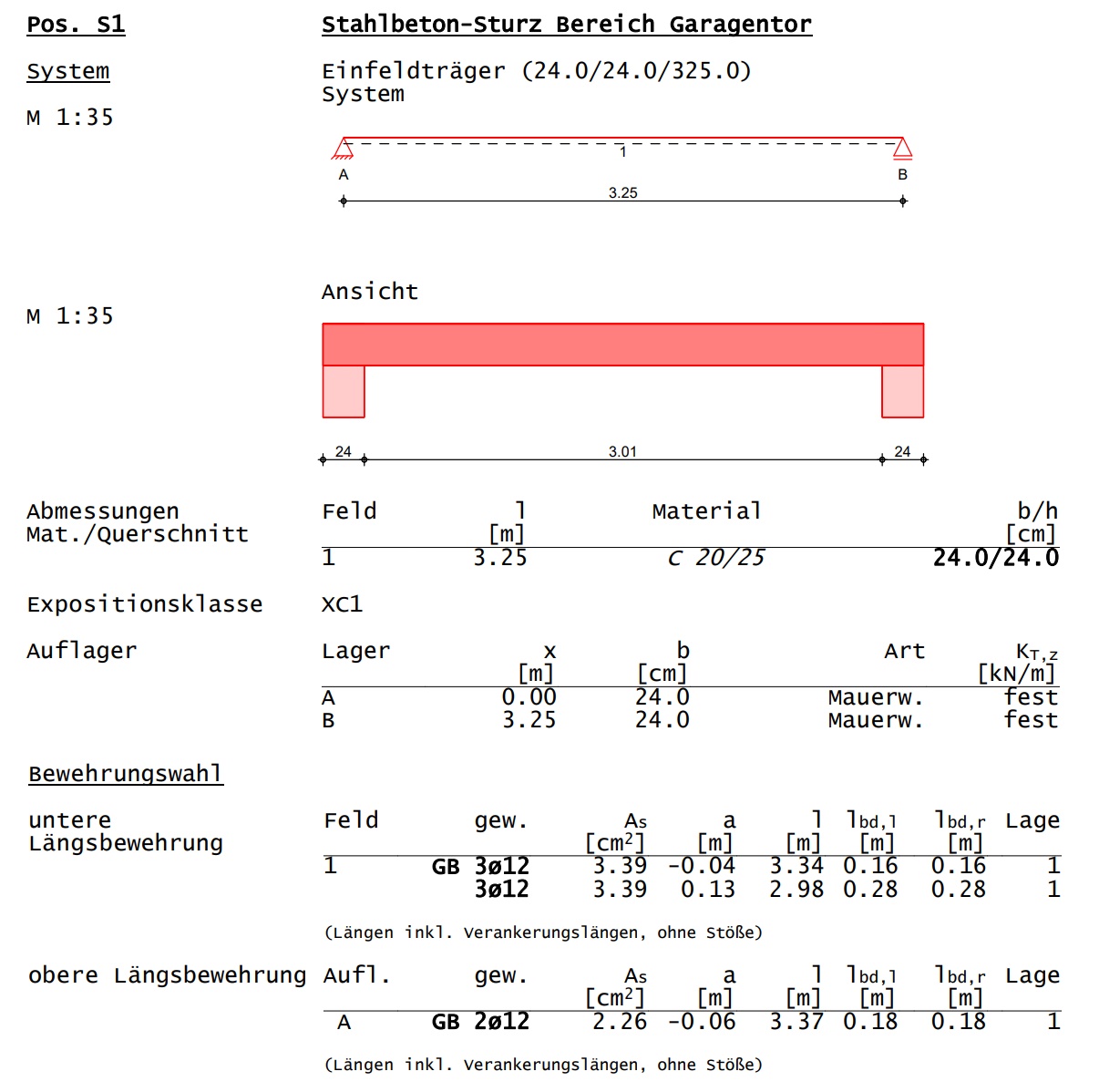

    Hallo!
    Ich habe für meinen Neubau der Garage eine Statikberechnung bekommen, nun blicke ich bei der Berechnung des Sturzes vom Garagentor nicht richtig durch! Und zwar geht es um die Anordnung der unteren Längsbewehrung.
    Wie müssen die angeordnet werden?

    Bei 24 cm Querschnitt einer mittig die anderen 2 "aussen' mit ca 4/4 cm ca Abstand unten / seitlich , insofern keine Bügel bemessen sind die eine Zwangsposition erfordern.

    Bügel wurden keine angegeben! Mich wundert nur das für die untere Lage einmal 3 Eisen 12mm 3,34m und einmal 3 Eisen 12mm 2,98m länge angegeben sind.

    Die langen Stäbe unten , die gehen auf die gesamte Länge über deine Auflager.

    Am einfachsten fragen Sie nach, was die Zahlen a, bd,l, und bd,r bedeuten und lassen sich auch gleich Angaben zur Bügellbewehrung machen (Durchmesser, ggf. wechselnde Abstände). Evtl. werden auch noch zusätzliche Auflagerbügel erforderlich. Ohne Ausführungsplanung (hier: Bewehrungsplan) ist die Leistung nicht abgeschlossen und macht keine Vorgaben zur Ausführun. Die genauen Betoneigenschaften können Sei selbst definieren (in der Berechnung steht nur die Festigkeitsklasse)?
