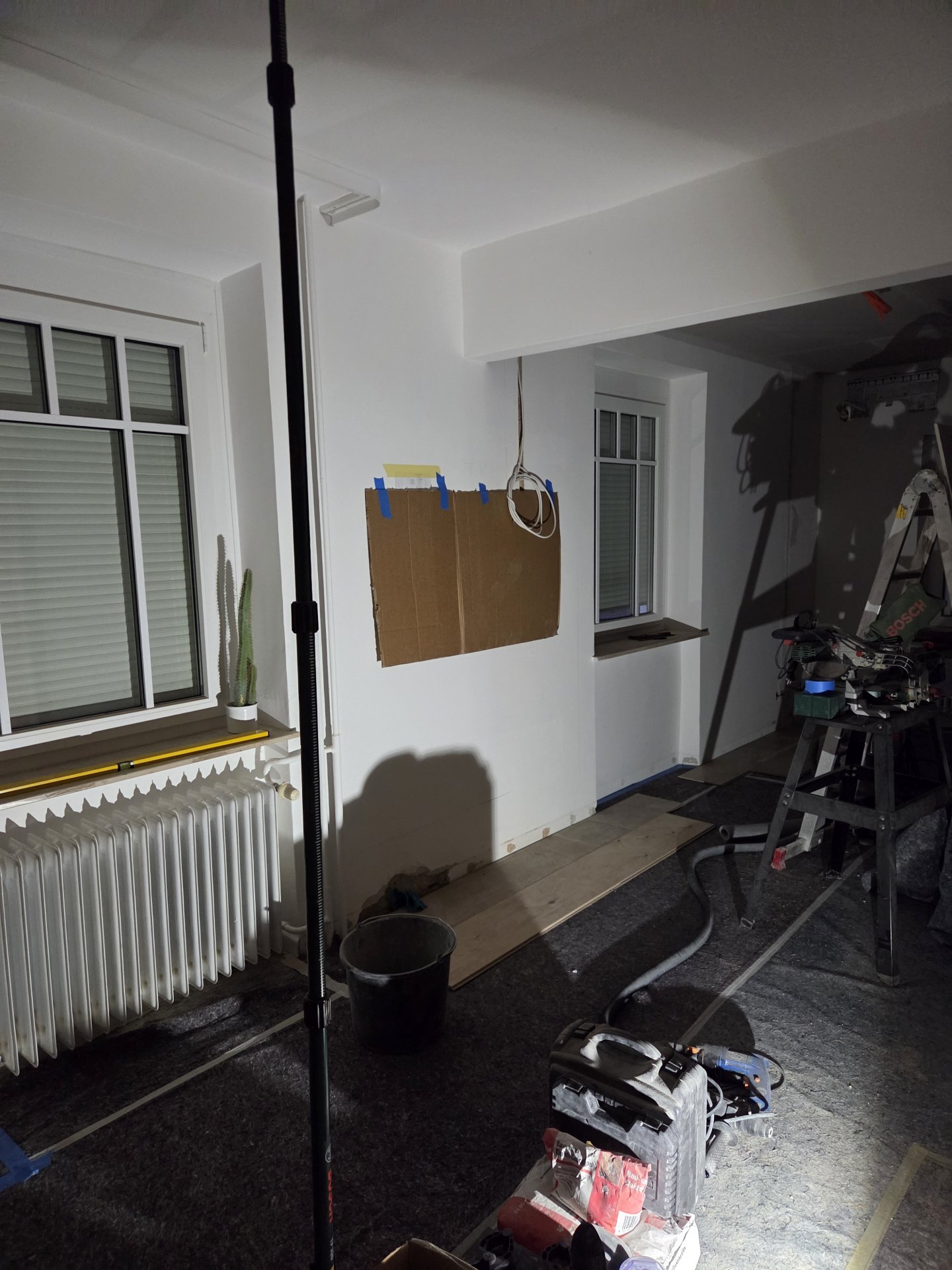

    ich benötige Rat. Ich möchte gerne an einer Außenwand in meinem 1920er Baujahr Haus mit 39cm Vollziegelmauerwerk einen TV aufhängen und dafür Steckdosen setzen. Normalerweise sollte das ja kein Problem sein, befände sich nicht nur genau an dieser Wand ein 90° versetzter Holzträger, dessen Unterkante sich in 225cm Höhe befindet. Wie groß das Auflager darunter ist und um welche Art von Auflager es sich handelt ist mir nicht bekannt. Der Holzträger selbst ist sichtbar 40cm hoch bis unter die Decke und ca. 15cm breit. Darüber im OG befindet sich noch eine Wand.
    Ich möchte den TV relativ hoch hängen, sodass sich die 3 geplanten Steckdosen in etwa 150cm Höhe über dem Fußboden befinden und leicht versetzt nach rechts von der Mitte des Trägers aus, ca. 15cm.
    Ist dies bedenklich oder sollte ich mir keine Sorgen machen. Eine KI habe ich befragt, aber ich wollte echten Rat ;-)

    Kannst du mal ein Foto machen? Ich versteh kch die Frage richtig: Du willst schlitzen um Steckdosen zu setzen? Vertikal oder horizontal?

    Schlitzen. Steckdosen horizontal. 3 auf TV Höhe ca. 150cm
    Und weitere 3 unten auf 30cm Höhe
    Karton soll den TV darstellen

    Kabelkanal und Aufputz
    Hinterm fernseher sieht’s doch eh keiner

    Genau deswegen wird der da sein.
    NEUNunddreißig ? - dem würde ich auf den Grund gehen: drei Kopf stark wären 38 cm (und oberirdisch nur für ein vierstöckiges Haus üblich) gewesen, das löst bei mir einen Anfangsverdacht auf eine mehrschalige Wand aus.
    Egal, wie tief das Auflager dieses Trägers ist: im Kegel darunter würde ich überhaupt keine Schwächungen der Wandstärke vornehmen !

    Richtig. Weder horizontal noch vertikal in dem bereich.

    Wenn ausreichend Putz vorhanden ist, könnte man Aufputzdosen in diesen versenken. Schauen dann vielleicht 2-3 cm raus, hinter dem Fernseher eher egal, die Leitungen dann im Putz. Wäre gut für die Wand und hat noch geringe Aufbauhöhe. Wahrscheinlich gibt es eine Norm die das verbietet, ein Elektriker kann sich das aber anschauen, das Risiko beurteilen und von der Norm abweichen...

    Ein Elektriker ist kein Statiker. (Kollegen haben einst einen 80 l Speicher an eine 11,5er Wand gehängt und waren weg, bevor das Wasser eingefüllt wurde)
    Man kann die Steckdosen und die Leitung a. P. montieren oder über Stegleitung i. P. anschließen. Das Letzte wird der Elektriker nicht mögen, denn er muß den Rest der Leitung innerhalb von 6 Monaten verarbeitet haben. Das liegt an der heute so schlechten mechanischeb Qualität der Stegleitung.

    Da ich den Elektriker ins Spiel gebracht habe: natürlich sind wir keine Statiker, daher die Frage nach der Putzstärke. Wenn die ausreichend ist geht auch NYM. Ausreichend Putz ist eh die Voraussetzung für mein Gedankenspiel. Im Bestand reicht es bei uns oft, 2cm sind häufig, im Einzelfall auch deutlich darüber - bis zu dem Punkt dass wir eine zweite Ebene installiert haben da über 6cm Putz auf den Dosen waren...
