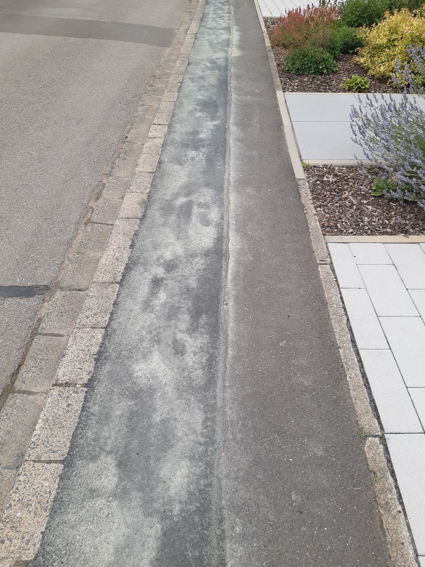

    Hallo an alle,
    Nachdem der supertrupp der deutschen glasfaser durch die Straße ist sieht es so aus? Das kann nicht der Anspruch für einen neu geteerten Gehweg sein oder?
    Danke für eure Einschätzungen.

    Geteert ist da schon mal gar nichts, Tokband ist auch eingebaut, ne ordentliche Deckschicht ist drin. Ordentliche Arbeit. Was genau soll da jetzt nicht richtig sein?

    Für Glasfaserverlegung sieht das doch top aus, üblich ist eher wie hier: Kreative Straßenwiederherstellung ... von diversen Seiten beschrieben.

    Na ja, die Schicht ist doch total fleckig weil da wahrscheinlich Sand drauf geworfen wurde wie die Schicht abgekühlt ist. Optisch sieht das aus meiner Sicht mehr als kacke aus. Werden da in jedem Fall mit der Gemeinde sprechen um Nachbesserung zu verlangen. Mag zwar pragmatisch funktionieren aber so eine Optik brauch ich nicht vor dem Haus besonders weil (siehe Gehwehschicht) das ja faktisch ordentlicher germacht werden kann

    wie wäre es mal den Weg zu kehren? Das wäre pragmatisch. Viele wären froh wenn nachdem die Straße, hier nur Gehweg, aufgerissen wurde wieder so aussehen würde.
    Gerne kann dir die Gemeinde ein Angebot machen was du für das neu Anlegen des Gehwegs dir in Rechnung stellt. Wenn du die Kosten übernimmst werden sie sicher mit sich reden lassen ggf. kannst du dann auch eine Boardsteinabsenkung erhalten. Natürlich gegen Aufpreis.

    Das gehört auch so. Das dient zur Erhöhung der Anfangsgriffigkeit, damit Passanten dort nicht ausrutschen. Das überschüssige Material wäscht sich durch Regen weg.

    Du bist lustig. Schonmal übliche Asphaltarbeiten beobachtet?
    Das ist völlig gängige Praxis, und nach spätestens 4 Wochen ist der Asphalt wieder optisch homogen, auch ohne dass man den Besen ansetzt. Da kümmert sich der Regen drum. Du kannst wohl schlecht verlangen, dass der Sand wie der Puderzucker beim Kuchen mit dem Sieb gleichmäßig aufgetragen wird :mauer
    Von der Gemeinde Nachbesserung für die fachgerecht erstellte Oberfläche des öffentlichen Gehwegs zu verlangen, das hat schon etwas sehr eigenes :D

    Wenn man sich mal das Gossenpflaster oder den Querstreifen am oberen Bildrand anguckt, finde es schon merkwürdig jetzt beim Streifen im Gehweg ein Fass aufzumachen. Ist ja nicht so, dass hier ein besonderes Gestaltungspflaster liegt, das jetzt ruiniert wurde. Am linken Bildrand sieht das auch schon nach einer älteren Risssanierung aus. Wenn der Rest der Straße so aussieht, wie ich vermuten würde, dann fällt die Mittelnaht im Gehweg auch nicht mehr ins Gewicht.

    Mal aus eigener Erfahrung mit der deutschen Glasfaser, die hier ebenfalls ausgebaut hat:
    Der Tiefbau wurde von Laien aus Südosteuropa ausgeführt, die überhaupt keine Ahnung von fachgerechter Arbeit hatten.
    Der Asphalt wurde von einem Sub aus Holland gemacht. Die Jungs haben richtig gute Arbeit geleistet. Sogar so gut, dass ich die für den Asphaltbau einer meiner Baumaßnahmen beauftragt hatte.
    Zum eigentlichen Thema hier: Sieht doch alles gut und völlig normal aus. :biggthumpup:
