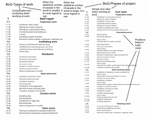

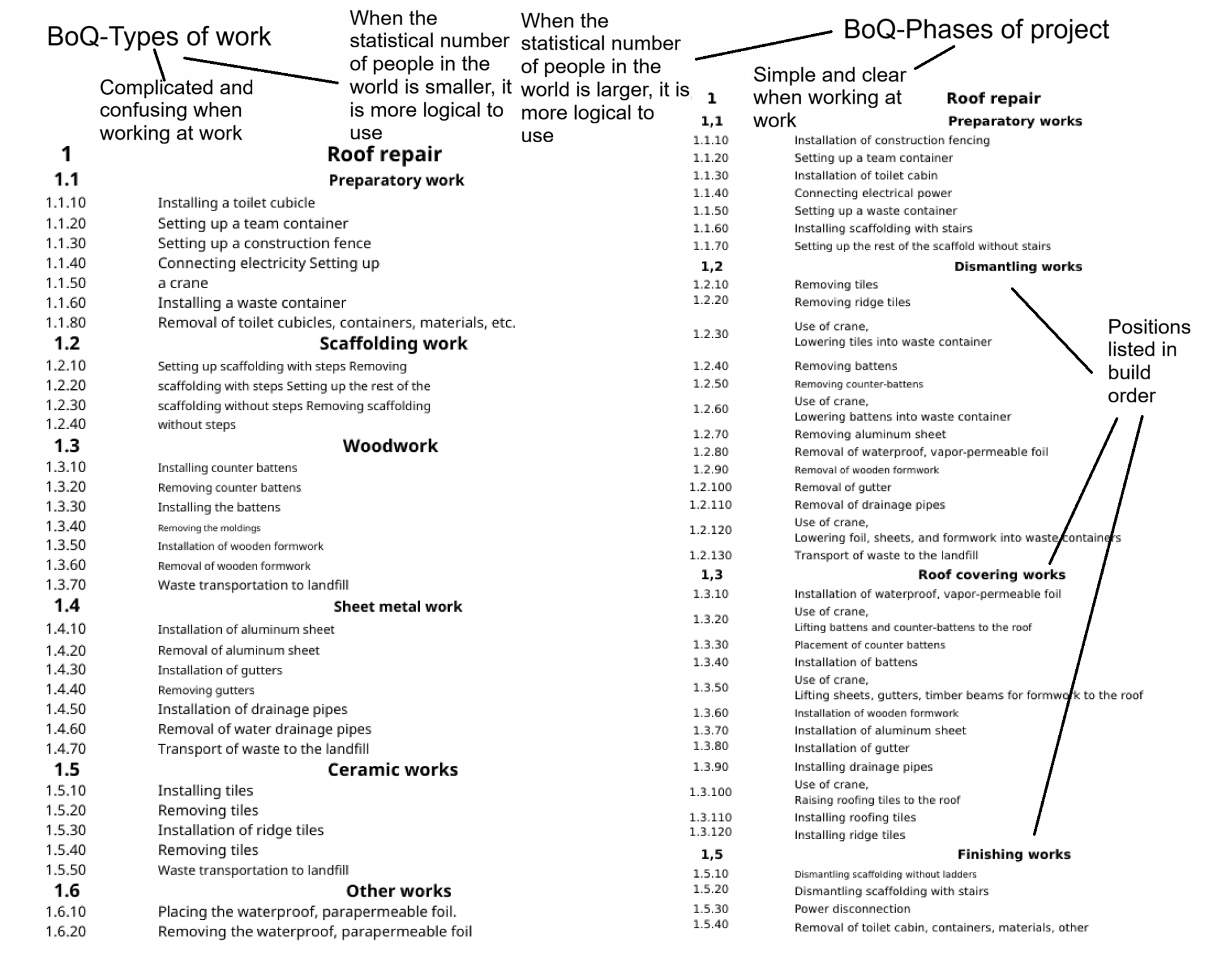

    Studierende beschweren sich über die Wohnungsanierung genutzte LV.
    Der Grund dafür ist dass die Positionen in der LV nicht nach Preis sortiert sind, was ihre zukünftige Arbeit erschwert und kompliziert macht.
    Und für die Außenarbeiten des Gebäudes, vom Fundament bis zum Dach, wünschen sie sich dass die Positionen in LV in der Reihenfolge der Bauarbeiten angeordnet werden, weil das Projekt dadurch klarer wird und weniger kompliziert.

    Das habe ich noch nie gesehen. Nach Preis sortieren? Man kann es ja ins excel kopieren und dann nach Preis sortieren lassen. Aber die teuersten Positionen, die 90% des Preises ausmachen sieht mann doch bei so einem mini LV auch ohne studiert zu haben.
    Leistungsbeschreibungen sind kein Wunschkonzert.
