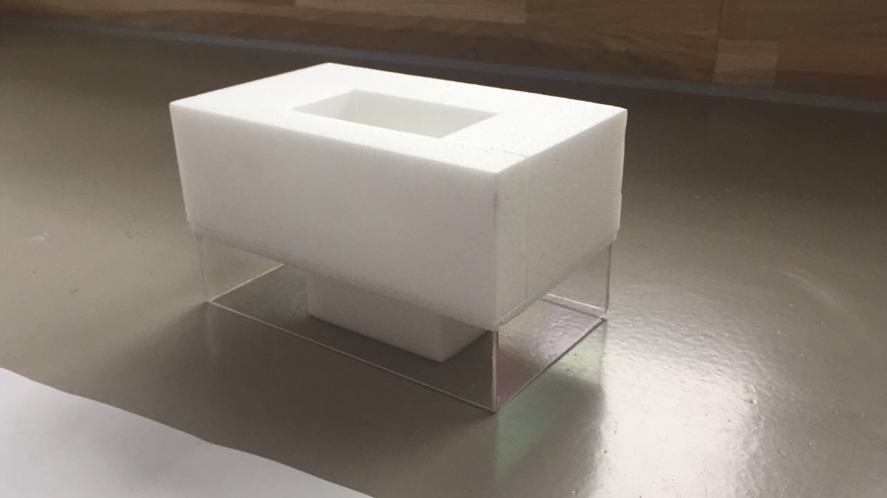

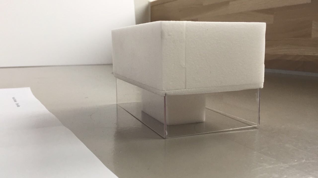

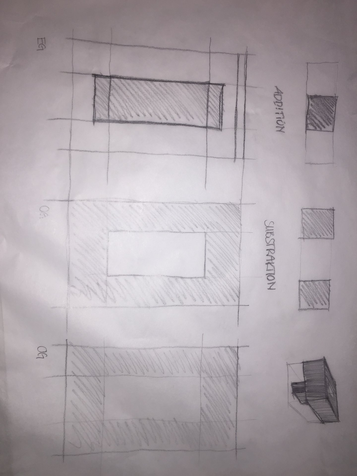

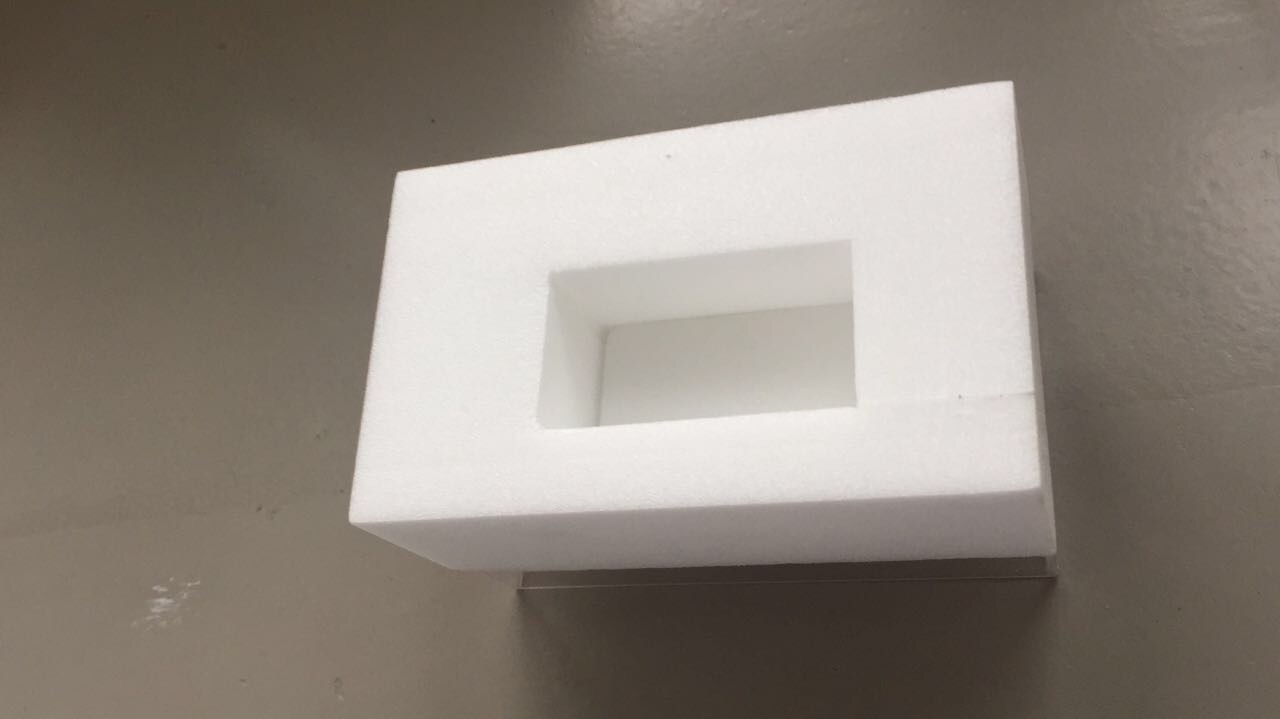

    ich bin neu hier und habe ein paar Fragen zur Statik meines Entwurfes. Leider konnte mir bis jetzt noch niemand sagen, ob ich mein Konzept so durchziehen kann, deshalb bin ich etwas am Verzweifeln...
    Mein Gebäude ist 4-Geschossig mit den Maßen 27,6 x 16.8 m. Das "Problem" ereignet nicht eigentlich vor allem im Erdgeschoss, welches eine Raumhöhe von 6 m hat. Ich möchte das Erdgeschoss am liebsten stützenfrei lassen, jedoch bin ich mir unsicher ob der Kern (Aufführungsraum) als tragendes Element reicht. Ich vermute, dass Unterzüge notwendig sind.
    Um den Kern herum schließt eine Pfosten- Riegel- Fassade das Volumen zum Außenraum. Es gibt also keine tragenden Außenwände, welche die Last abtragen könnten.
    Bis jetzt hatte ich noch nicht die Möglichkeit mit einem Professor der Tragwerkslehre darüber zu reden und durch die Ferien wird das auch erst in ca. 2 Wochen möglich sein. Da die Zeit jedoch drängt und ich nicht weiß, ob ich meinen Entwurf so realisieren kann, benötige ich ganz dringend Hilfe.
    Anfangs wollte ich Dämmbeton als Material verwenden, aufgrund meines kleinen Statikproblems, denke ich, dass ich darauf verzichten muss. Die Idee war eben eine sehr massive, fast monolithische Wirkung zu erzielen.
    Ich hab den Entwurfsplan meines Ergeschosses angehängt, sowie ein Modellfoto.
    Falls mir jemand einen Rat geben könnte, würde mir das wirklich helfen!
    Vielen Dank im Voraus :) image1.JPG image2.JPG image3.JPG

    Ich weiß ja nicht wie groß der Kern im Verhältnis zum übrigen Gebäude ist.
    Aber bei üblichen Abmessungen ist das selbst als Holzkonstruktion nicht realisierbar.
    Es gibt ein Bürogebäude in Frankfurt von Eiermann. Da hat man so etwas ähnliches realisiert. Das Gebäude hat aber auch eine besondere, andere Form.

    Viele kleine Stützen in die Pfosten Riegel Fassade eingebunden sind womöglich die Lösung ...

    Erstmal vielen Dank für die schnelle Antwort euch beiden!
    Im Verhältnis zum Gebäude macht der Kern ungefähr 1/3 des Grundrisses aus.
    Das Spiel mit Positiv/ Negativ oder Addition und Substraktion des Volumen (Kern) ist die grundlegende Idee meines Entwurfes.
    D.h. in den oberen Geschossen wird der Kern zum Luftraum/ Lichthof. Das könnte ein weiteres Problem darstellen.
    Anfangs hatte ich das Ganze auch mit vielen feinen Stützen gesehen, jedoch bin ich davon abgekommen, weil mir ein Tutor gesagt hatte, dass das Konzept dann nicht mehr klar ablesbar ist.

    Kern = eine tragende Wand von unten bis oben.
    Die Decken kragen aus und oben sieht es zwar massiv aus, ist aber Leichtbau.
    Aussenwände = Cocoon von Knauf oder vergleichbares.
    Statisch hat man außen also keine schweren, sondern sehr leichte Wände, die optisch aber schwer aussehen.
    Mehr Raum für helle Köpfe
    Die Amis bauen das bevorzugt in Leichtbau. Muss kein Holz sein, es geht auch Stahlblechleichtbau.
    Die Optik außen kann dann wieder Faserzementplatten sein.
    Du wirst vermutlich die Decken schräg nach oben abhängen müssen. Also einmal von OK Decke im schrägen Winkel nach oben
    eine Stahlverbindung zur Kernwand. Das geht "nur" wenn der Grundriss nicht total frei ist, oder aber Türen im hohen Bereich der
    Abtragung sind.
    Wenn man so etwas aber schon macht, dann würde ich keine PR Fassade wählen, da sieht man immer noch die Pfosten.
    Eine Structural-Glazing Konstruktion wäre hier angemessener.

    So einfach wird das mit den vielen Stützen nicht gehen.
    Die Stützen werden schon mächtig aufgrund ihrer sehr großen Knicklänge.
    Das abtragen der Last ist hier weniger der Punkt. Die Knickproblematik macht die Stützen mächtig.

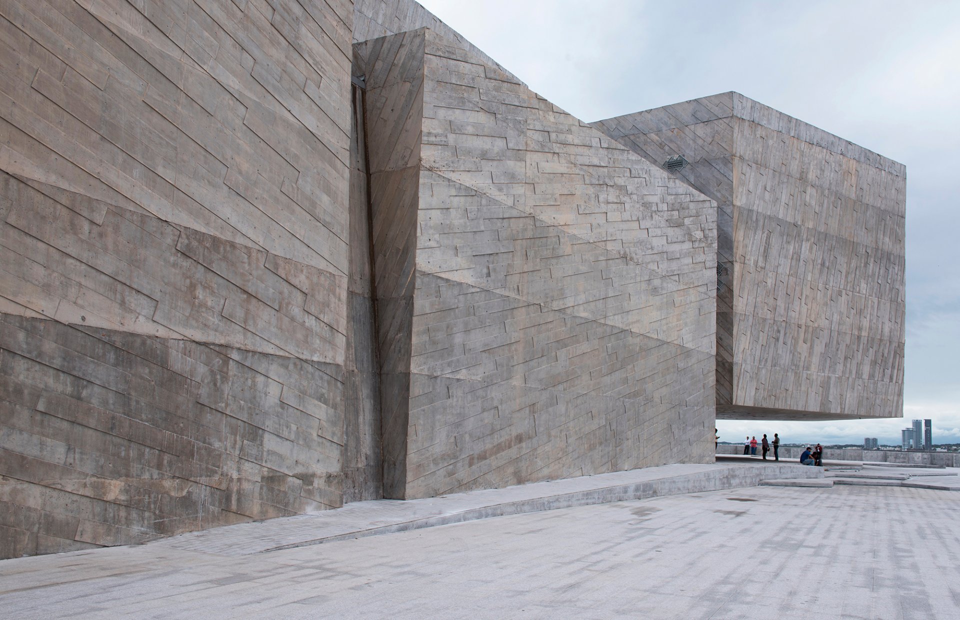

    Rojkind arquitectos haben ein schönes Bauvorhaben mit extremer Auskragung realisiert: Foro Boca
    Wenn dein Vorhaben gestalterisch überzeugend sein soll, gibt es eigentlich nur einen Weg:
    Die Obergeschoss bilden eine steife Kiste, die ihre Last über den Kern abträgt.
    Die EG Fassade besteht aus Glasscheiben, die idealerweise nur oben und unten gehalten werden. Keine Pfosten.
    Das wird teuer, entspricht aber dem Entwurfskonzept.
    Tragende Fassadenpfosten wären eine Notlösung, die im echten Leben oft ausgeführt wird, im Studium aber nicht als erste Lösung taugt.
