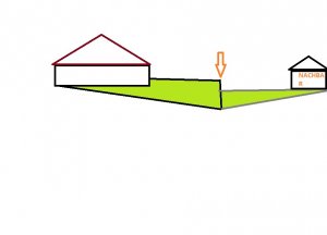

    Mit der Nachbarschaft ist es so eine Sache - der Bauherr baut ein Doppehaus welches er zur Miete anbieten wird. Den Vermieter/ Bauherr werde ich wohl nicht so oft sehen.
    Er kam halt zu mir und sagte gleich '' ich müsse eine Stützmauer errichten'' deshalb wollte ich mich hier erkundigen ob er mit seiner Forderung richtig liegt.. Wenn ich dich richtig verstehe Simon, dann hat der Nachbar ja auch (gegenüber der natürlichen Grundstückgrenze) aufgeschüttet. Also müsste er sich dann auch an den Kosten beteiligen, richtig? Mir sagte er nämlich ich solle die Kosten selber tragen.
    Hab mal das Bild angefügt und seine '' aufschüttung'' mit rot markiert

    Das musst du doch wissen, nicht Simon. Wie sah die Stelle denn aus, als du das Grundstück gekauft hast?
    Wo in der Skizze ist denn "seine Aufschüttung"?
    Wie jetzt, der hat noch gar nicht gebaut?

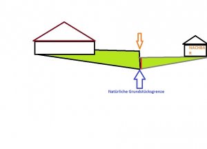

    Deshalb die Skizze, da wo der blaue Pfeil ist, ist die natürliche Grundstückshöhe
    Roter Strich ist seine Aufschüttung
    Das Haus vom Nachbar ist von außen fertig - innen sind sie gerade am arbeiten und die Außenanlage wird gerade gemacht

    Ah, jetzt verstehe ich. Ich dachte, es sei nochmal die gleiche Skizze wie zu Beginn, hatte nicht draufgeklickt..
    Naja, hättest du es natürlich gelassen, hätte er mauern müssen. Jetzt du, nach meinem Empfinden. Zumindest wird dir nicht viel übrig bleiben, wenn du meinst, mit ihm könntest du dich nicht verständigen. Du musst ja nicht mauern, wie gesagt.
