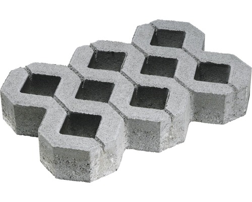

    Im Moment ist es so dass ich einfach abgeböscht habe, da ich zu dem Zeitpunkt meine Terrasse fertig hatte. Der Höhenunterschied ist nicht hoch zwischen uns 60 cm max 80 cm. Deswegen dachte ich da an die Rasengittersteine(wie auf dem Bild)- leicht angewinkelt zu meinem Grundstück. Habe ich bei vielen gesehen, scheint wohl zu halten. Aber wenn ihr meint dass es bei mir nicht viel bringt dann fallen diese weg.

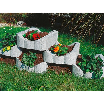

    Was haltet ihr von einer Mauer aus Pflanzringen? Sollte doch auch eigentlich halten?

    Bitte was sollen denn Rasengittersteine an einer abfallenden Böschung, zum Nachbarn bewirken, sowas verwendet eher für Parkplätze mit etwas Grasbewuchs.
    Ausserdem musst Du Deine Vorschläge dem Nachbarn unterbreiten, dieser muss damit Einverstanden sein.

    also meinst du auch es wird mit den Rasengittersteinen halten? Mir gehts darum dass es hält - es soll nicht den Schönheitswettbewerb gewinnen, ich werde es sowieso nicht sehen :-)

    Bei 60cm kannst du eigentlich fast alles nehmen.
    Pflanzringe, Gabionen, Trockenmauer etc.

    das hört sich doch gut an. Schalungssteine habe ich auch gerade gefunden - könnte auch gut klappen damit

    es ist eine Hangneigung die auch ohne Gittersteine vermutlich gerade noch so hält.
    Bei Autobahnen nimmt man z.B Gewebe als Hangsicherung und bepflanzt das.
    Die Gittersteine müssen also keine Lasten aufnehmen, sondern nur vor Ort bleiben.
    Ich sehe keinen Grund warum sie das nicht leisten sollten.

    im Moment ist dort ja nichts und wenn die Kinder an der Kante langlaufen dann rutscht diese weg. Durch die Rasengittersteine sollte das dann nicht mehr passieren

    Oder als Alternative solche Steine, gibt es sogar in anderen Farben u. anstatt der Blumen, Hainbuchengehölzer.
    Vorteil: wachsen sehr schnell, guter Sichtschutz, Nachteil: Verlieren über den Winter das Laub u. sind deshalb nicht das ganze Jahr grün.
