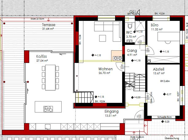

    Wir sanieren ein Siedlungshaus aus den 60er Jahren mit Halbstöcken. Da wir gerne ebenerdig in den Garten gehen möchten, hat unser Architekt einen ebenerdigen Zubau empfohlen (Eingang, Garderobe, Küche und Esszimmer). Mittels 7 Stufen wäre dann der erste Halbstock erreichbar. In diesem sind dann das Wohnzimmer, Klo und Büro untergebracht. Eine Außenwand des alten Hauses wird entfernt.
    Zuerst dachte ich das wird sehr cool, wie eine Art Galerie oder Split Level Haus. Nun bin ich mir nicht sicher, ob es evtl doch mühsam ist im Alltag. Ins Wohnzimmer kommt man eben durch 7 Stufen im Esszimmer. Die Wand wird entfernt, damit es "offen" ist.
    Wäre total froh über eure Meinungen!

    Geh´ die Stufen mal mit einem Rollator, Gehbock oder den Gehstützen!

  4. dberti
    dberti
    17.10.2025
    Ich denke auch, im sehr hohen Alter oder mit Gehhilfe ist das Haus ohnehin nicht geeignet. Meine Oma hat aber bis über 90 darin gewohnt (allerdings ohne Zubau).
    Meine Bedenken sind einfach nur, ob es uns mit der Zeit eventuell nerven könnte, dass der Wohn-Ess Bereich durch die Stufen getrennt ist. Und das eigentlich nur, weil wir einen ebenerdigen Zugang vom Esszimmer in den Garten wollten... was hat Prio, der Gartenzugang oder der Weg, den wir täglich öfters gehen. Darum wäre ich um eure Erfahrung oder Meinung froh...

    Das kannst du für dich nur selber beantworten. Ich persönlich würde innerhalb der Wohnung keine zusätzlichen Stufen haben wollen und deshalb die neuen Räume auf dieselbe Höhe wie den Bestand setzen, aus der Terrasse einen Balkon machen und von diesem dann eine Treppe in den Garten führen lassen.

    Treppen halten jung. Mit 55 suchst du dir dann eine andere Bleibe.
