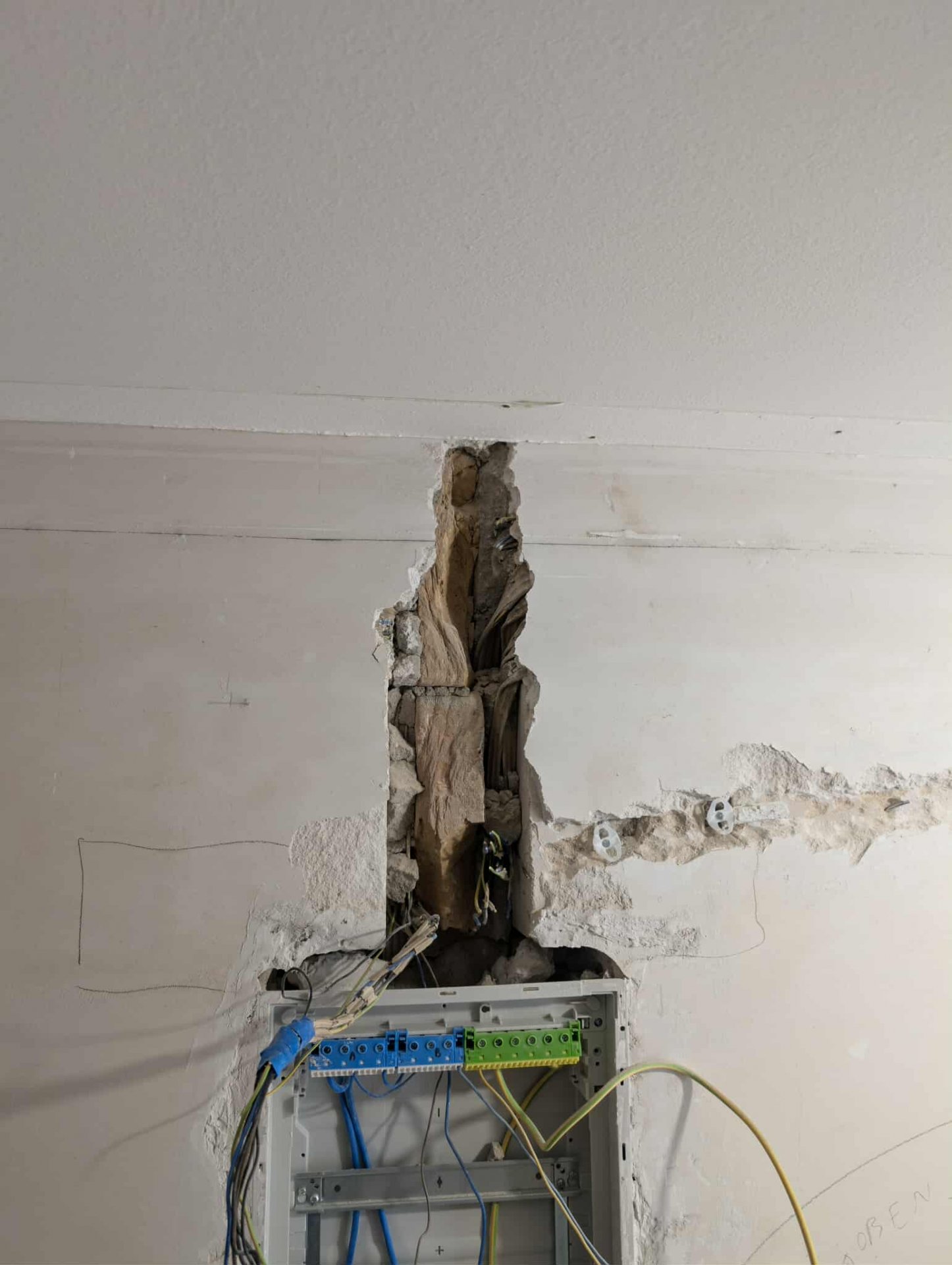

    Hallo zusammen, aktuell wird die gesamte Unterverteilung meiner Wohnung erneuert. Hierbei störe ich persönlich etwas an der Mauer-Situation oberhalb des Verteilerkastens (siehe Foto).
    Es handelt sich hierbei um eine tragende 24er Wand. Der alte Verteilerkasten saß an selber Stelle, war allerdings kleiner. Schon beim Original-Kasten bestand die Wand an dieser Stelle aus zwei 12er Reihen, wobei eine Reihe für den Kasten ausgespart war.
    Nun haben die Elektriker beim Entfernen der alten Leitungen eine ziemliche Kerbe ins das Mauerwerk gerissen. Jeder den ich bisher gefragt habe sagt mir, dass das egal wäre, da unmittelbar darüber eine Betondecke sitzt und auch der alte Kasten aufgrund des Leitungsverlaufs keinen Sturz gehabt haben kann und die Stelle daher statisch sowieso irrelevant wäre.

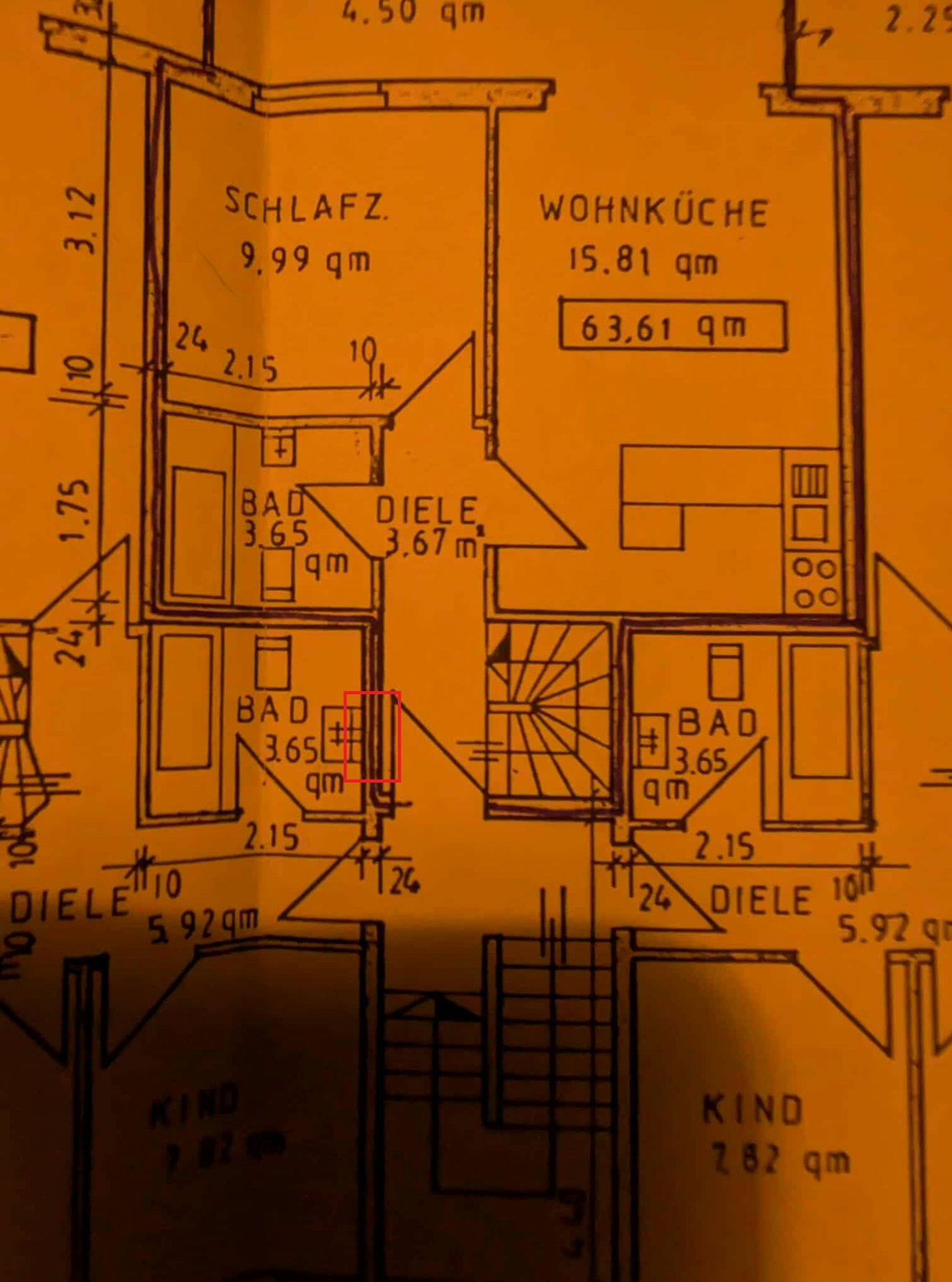

    Irgendwie fült es sich für mich aber falsch an, die Stelle jetzt einfach zuzuputzen. Ich würde sagen, da gehört ein Sturz drüber. Ich habe auf dem Grundriss einmal markiert, wo sich der Katen befindet. Was meint Ihr? Darüber befindet sich nur noch ein ausgebautes Dachgeschoss. Die Mauer erfüllt für die Dachkonstruktion in der Etage darüber keine tragende Funktion. Genau über der Stelle befindet sich im Dachgeschoss ene freie Fläche. Die Mauer wird hier nicht fortgeführt.
    Danke.
    Ps.: Die Wände des Hauses bestehen eigentlich aus Kalksandstein. Was genau die roten Backsteine dort zu suchen haben, kann ich mir auch nicht zu 100% erklären. Irgendwie hat man damit scheinbar den vorhandenen Platz in zwei Schächte für die Zuleitungen aufgeteilt. Was ja wieder dafür sprechen würde, dass diese Stelle keine statische Relevanz hat.

    Ich bin zwar nicht direkt vom Fach, aber nach meinem ingenieurmäßigen Verständnis würde ich mich der Argumentation der Elektriker hier anschließen. Wenn darüber eine Stahlbeton-Decke ist, dann wirkt die wie ein Sturz, bezogen auf die Abtragung von Lasten aus den darüberliegenden Stockwerken. Noch dazu ist der Schlitz im Vergleich z.B. mit einem Türdurchbruch sehr schmal. Ich würde nach dem Verschließen mit entsprechender Überdeckung eine Lage Armierungsgewebe drüber mache, um einer Rissbildung vorzubeugen. Das ist aber rein für die Optik.

    Ich bin kein Statiker, aber vom Gefühl her würde ich das genauso machen, wie dir hier schon geraten wurde:
    Entscheidend ist, wie die Lasten tatsächlich abgetragen werden. Wenn oben eine Stahlbetondecke sitzt, übernimmt die in vielen Fällen schon die Funktion eines „Sturzes“. Der Schlitz für den Verteiler ist im Vergleich zu einem Türdurchbruch ja sehr schmal.
    Was ich an deiner Stelle trotzdem machen würde:
    • Statiker einmal kurz draufschauen lassen (zur Not gegen kleines Honorar, dann hast du Ruhe).
    • Die Ausbrüche sauber ausfüllen und nicht nur „zuschmieren“.
    • Putz mit Armierungsgewebe, damit sich optische Risse in der Oberfläche vermeiden lassen.
    Rein fürs Bauchgefühl ist es oft besser, einmal kurz rechnen zu lassen, als sich jedes Mal beim Vorbeigehen zu fragen, ob das wohl hält.
