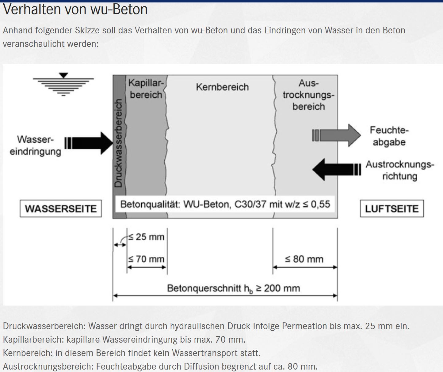

  19. #19 Andreas Teich, 17.02.2020
    Andreas Teich
    Andreas Teich
    20.03.2012
    3.102
    529
    Bonn und Kärnten/Österreich
    Ich habe aus einem Segelboot auch schon mit Wasser voll gesättigte XPS-Platten entfernt-
    mit entsprechend stark reduziertem Dämmwert.
    Ob XPS-Platten, die möglicherweise komplett im Wasser liegen, über 100 J. oder länger
    keinerlei Wasser aufnehmen ist doch sehr fraglich.
    Aus dem Grunde halte ich Innendämmungen auf der Bodenplatte doch durchaus für sinnvoll,
    technisch viel einfacher und auch ggf sanierbar.
    Am dauerhaftesten sind sicher in Flüssig-Bitumen eingelegte Glasschaumplatten,
    die auch bei Kellerüberflutungen keinerlei Schaden nehmen würden.
    Zur Wasseraufnahme und Diffusion von WU-Beton: WU-Beton Diffusion.JPG ,
    schon vor über 10 Jahren untersucht.
