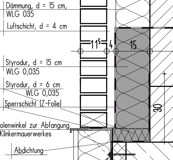

    Wir haben ein zweischaliges Mauerwerk. Die Verklinker haben die Styrodur-Dämmung als Sockedämmung verwendet und eine Z-Folie von IST_EGAL darauf direkt sehr nah "kleben" (nicht echt kleben) gelassen haben, also diese Folie eingepackt ganzen Styrodur-Dämmung, ganz wasserdicht und dampfsperre. Die Styrodur-Dämmung hat keine Gefälle. Siehe bitte ein Foto im Anhang. Wir als Bauherren haben Sorge darüber, dass das Kondenswasser immer zwischen Z-Folie und Styrodur-Dämmung erzeugt wird und dort gesammelt werden kann. Später haben wir dort Schimmel.
    Unsere Frage ist, ob "IST_EGAL" so verwendet werden sollten oder dürfen?

    Mal allgemein in die Runde! Auf was steht der Klinker? habe sowas noch nie gesehen. Der Klinker steht doch auf der Dämmung oder sehe ich das falsch?

    Da steht ja halb der "Konsolenwinkel zur Abfangung des Klinkermauerwerkes"...

    Das steht "(Kons)olenwinkel zur Abfangung (des) Klinkermauerwerkes". So richtig zu Ende gedacht und gezeichnet sieht das aber alles nicht aus.

    Da hat ein Theoretiker gezeichnet, denn er legt den ersten Stein der Verblendung ohne Mörtel auf die Folie (Falsch)
    An sonsten ist das eine gängige Bauweise. Wo bitte soll da Feuchte herkommen, die zu Schinnel führen können sollte und was wäre an Schimmel an der Stelle so tragisch?
    Ich sehe aber ein paar hinterfragenswerte Punkte auf dem Detail.
    1. Was liegt zwischen Winkel und Beton?? Ist das Material ausreichend druckfest, damit der Winkel verankert werden kann und sich mit der hohen Drucklast am unteren Ende nicht langsam ins Material eindrückt???
    2. Warum verläuft die Vertikalabdichtung auf diesem "wasauchimmer" hinter dem Winkel, wo sie erstens ggf hinterkrochen und zweitens ggf. von den Winkellasten zerstört werden kann.
    3. Aus welchem Material ist die Vertikalabdichtung (Abdichtung ist keine ausreichende Definition!!!)
    4. Wo liegt die geplante Geländelinie? (Wichtig für die 30 cm)
    5. Warum sitzt der Winkel 6 cm über OK Sohle/Decke, wodurch diese krampfige 6 cm Platte entsteht?
    6. Ist der Randabstand zwischen Dübel des Winkels und OK Betondecke/Sohle ausreichend, um die anstehenden Lasten sicher und zulassungskonform abzutragen?
    7. Warum ist die XPS-Dämmung nicht oberseitig in Richtung der Verblednung abgeschrägt, wie es üblich und fachgerecht ist, um auf dieser Folie ankommendes Wasser sicher vom Hintermauerwerk wegzuleiten?
    8. Gibt es einen Schichtenplan für die Verblendung???

    Die Konsole müsste eigentlich aus der Dämmung heraus schauen, damit sie die Last abfangen kann. So wird es nicht funktionieren. Und wenn man die direkt an die Wand dübelt, dann hat es sich mit diesem kleinen Keil, weil die Konsole dann logischerweise auf gleichem Niveau wäre wie OK Kellerdecke. Irgend wie ist das Detail unnötig kompliziert.

    Ich kenne kein fertige DIBt-zugelassene Konsole mit einer Tropfnase vorne. Ralf D.: Statt Mörtel wurde die Z-Folie untergelegt! (Nein, ich sage nicht, dass das gut ist!)

    Oups - das hatte ich ja völlig übersehen.
    Da wird dann immer schön Wasser auf dem Winkel stehen und so lange er nicht durch Lasteinwirkung Gefälle nach aussen hat, wird das Wasser dort einlaufen.
    @Fr. Maier
    Da hat eine(r) versucht, die Wärmebrücke (:mega_lol:) in den Griff zu kriegen, da bin ich mir sicher.
    Diese ganze Konstruktion ist ein einziger Krampf.

    soso dübel für konsole durch die dämmung naja üblich glaub ich nicht.

    Gunther - es ging mir um die grundsätzliche Frage des TE, ob das überhaupt richtg sei, die Folie aussenseitig der XPS-Dämmung zu verlegen.
    Das die geplante Konstruktion ne Menge Kinken hat, ist klar, hab ich aj auch aufgezählt.

    deswegen ist der TE doch hier, das sieht doch der laie, dass das detail eine krücke ist.
    @ TE - wenn die richtigen folien verwendet werden, entsteht keine feuchtigkeit und kein schimmel.

    ist für mich zweitrangig wenn die schosse so nicht standsicher ist.

    Aber... da ist doch extra druckfeste Dämmung gezeichnet! :mega_lol:
    Im Ernst @ OP das ist brutalstmöglicher Schwachsinn.
