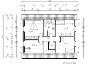

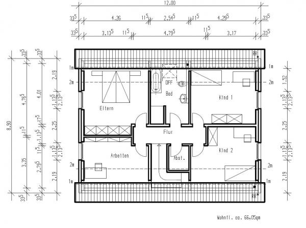

    ich suche derzeit nach einer Lösung für das Arbeitszimmer. Dieses soll bis Kinder da sind, als Ankleide genutzt werden. Leider ist das Zimmer im aktuellen Zustand nur schwierig als solches zu nutzen. (Keine Wände zum stellen von Schränken).
    Hat jemand eine Lösung oder einen Vorschlag, ohne große Wände zu verschieben ?
    Gruß und Danke

    Nun mehr Wände für Schränke zu erhalten funktioniert nur wenn du auch Wände änderst. Mir fallen da eher 2 andere Möglichkeiten ein, entweder du nimmst keine Deckenhohe Schränke sonder welche die unter die Dachschräge noch drunter passen oder du läßt dir vom Schreiner deines Vertrauens perfekt passende Schränke einbauen welche die Dachschräge mit integrieren. Wobei zweiteres wohl besser aussieht jedoch sicher ins Geld geht.

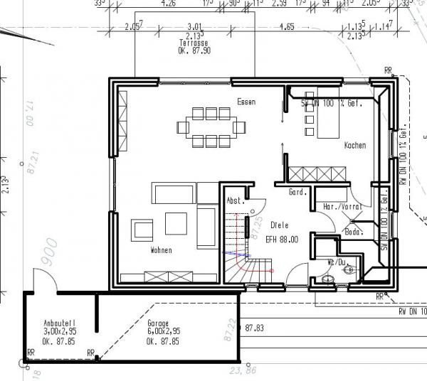

    Wieso suchst DU nach einer Lösung. Dafür hast Du doch einen Planer!
    Nebenbei: Die im EG eingetragene Verlegung der Grundleitungen verstößt gegen die Fachregeln!

    Leitungen sind auf dem kürzesten Wege aus dem haus herauszuführen. lange Wege unter der Bodenplatte sind natürlich alleine schon deswegen ungeschickt, sollte einmal ein Schaden zu beheben sein. Nicht heute, aber in der Zukunft.
    Außerhalb des Gebäudes kommt man natürlich vergelichsweise einfach ran.

    Sieht nicht so einfach aus. Ich würde das Arbeitszimmer als Arbeitszimmer belassen.
    Wann sind Kinder geplant ? In einem Jahr oder zehn Jahren ? Sind andere " freie " Räume als Ankleidezimmer nicht geeigneter ?
