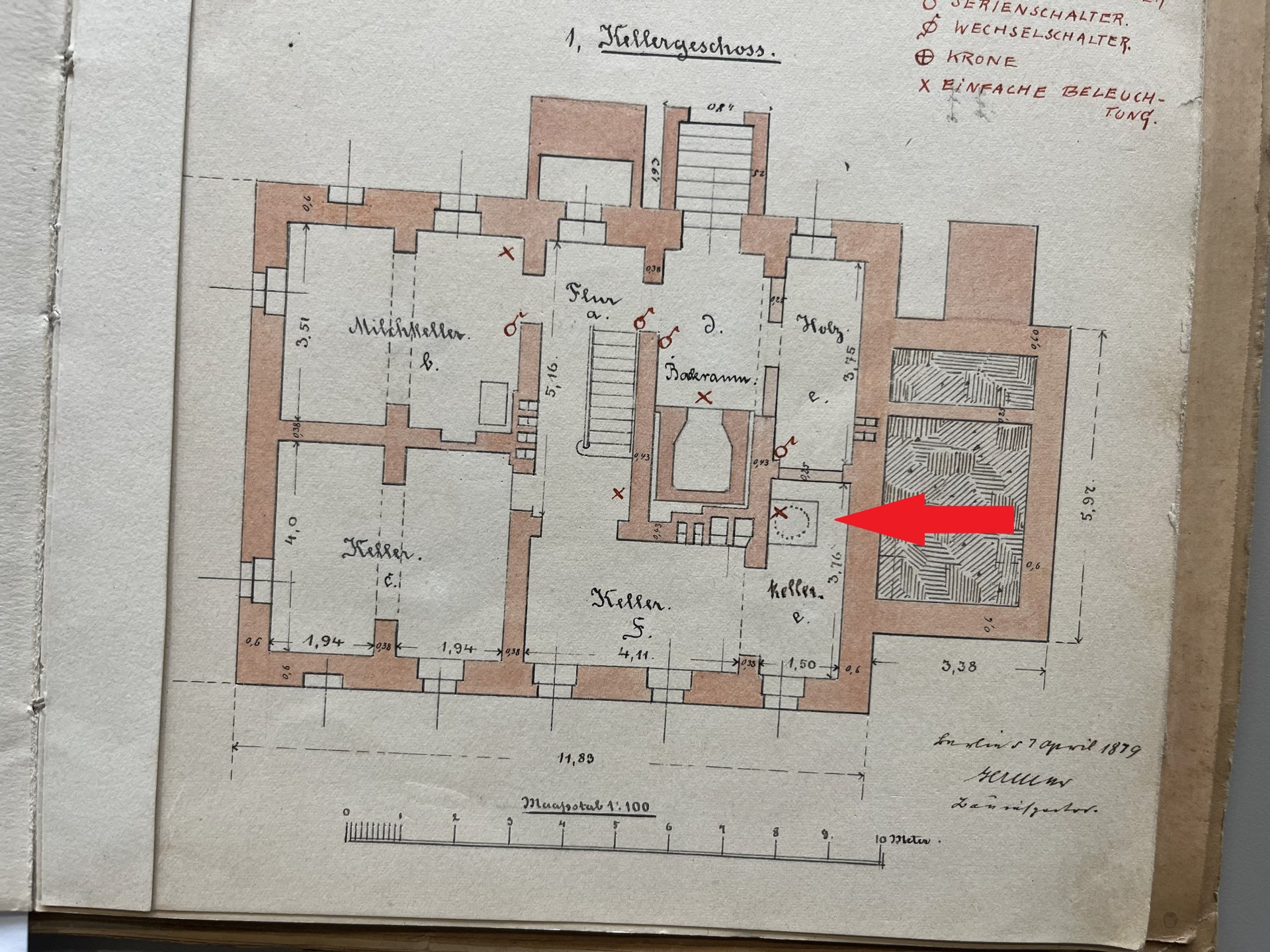

    ich habe vor einiger Zeit eine alte Försterei gekauft und suchte ewig nach Bauzeichnungen oder Grundrissen dazu. Lange Story kurz, ich habe nun welche, kann mir aber ein Symbol im Kellergeschoß nicht erklären. Deshalb bitte ich hier um Hilfe.

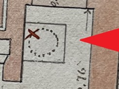

    Ich habe 2 Bilder angefügt. Die Übersicht und eine nahes Bild. Es geht um das schwarze Quadrat mit dem "gestrichelten" Kreis innen. Das kleine rote X gehört nicht dazu, dies kam später als Elektrik eingezeichnet wurde. Nun meine Frage, was kann diese Symbol bedeuten?

    Waschbottich mit Feuerung. Auch Waschkessel genannt.
    Beispielbild von Wikipedia: "Wesentlicher Bestandteil einer Waschküche war ein gemauerter Ofen mit eingemauerter Wanne (der sog. Waschkessel), in der das Waschwasser erhitzt wurde.":
