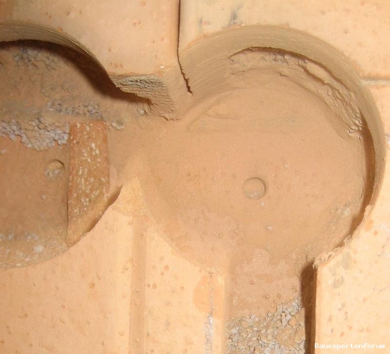

    Hi,
    wir verwenden 30er + 36,5er T9. Nachdem der Elektriker seine Kabel verlegt hat gibt es stellenweise ein paar größere ausgebrochene Ziegelkammern im Außenmauerwerk.
    Meist ist nur die 1. Kammer hinüberm, teilweise auch die 2.(Sanitär). Ist ja leider schwer vermeidbar, aber an ein paar Stellen ist es doch recht groß.
    Ist dort ein Ausstopfen mit Dämmwolle empfehlenswert/notwendig ?

    Die Mängel rügen. Persönlich oder dem Archi/Bauleiter was auch immer.
    Da war wohl die Schlitzfräse noch auf hämmern eingestellt :hammer:
    @ Yilmaz: klar muss rein, aber nicht mit dem Hammer, oder?

    @Vossi, wie es aussieht hat der elektrieker eine fräse gehabt aber der sanitär mensch hat mit zange die schlitze rausgeknabert :)

    @Yilmaz die 2.
    Schau Dir mal Bild 2 und 3 genau an. Da war wohl der Mauerspecht als Elektro-Subbi unterwegs...

    Meldung erfolgt am Montag. Was mich dennoch interessiert, was kann er machen? Mit Dämmwolle ausstopfen vor dem Innenputz?
    Möchte mich eben nicht abwimmeln lassen mit den Worten "Stein dämmt immer noch sher gut, unvermeidbar, nur lokale kleine Stelle... usw. usw."

    @Frank, bild 2 sieht noch harmlos aus aber 1 und 3 könnte man wirklich mit etwas mehr mühe besser hingekriegt.

    nö, Bild 2 sieht mit danach aus, daß sie zu faul waren einen falschen Schlitz richtig zu machen, stattdessen kam wohl der Hammer zum Einsatz

    Ach ja - mein Tipp.
    Mit Dämmmörtel (LM21) laaaaange vor dem putzen schließen lassen - und alles wird gut.

    Mark, wieder schneller als ich, wollte ich grad vorschlagen.
    eigentlich nicht unbedingt ein großes Problem, zuwerfen und fertig.
