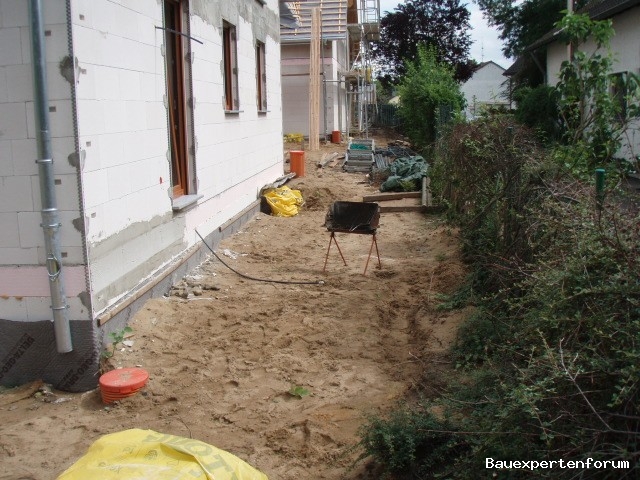

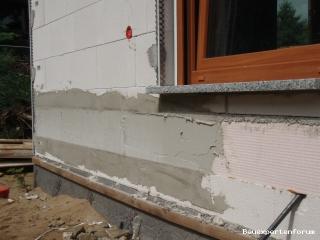

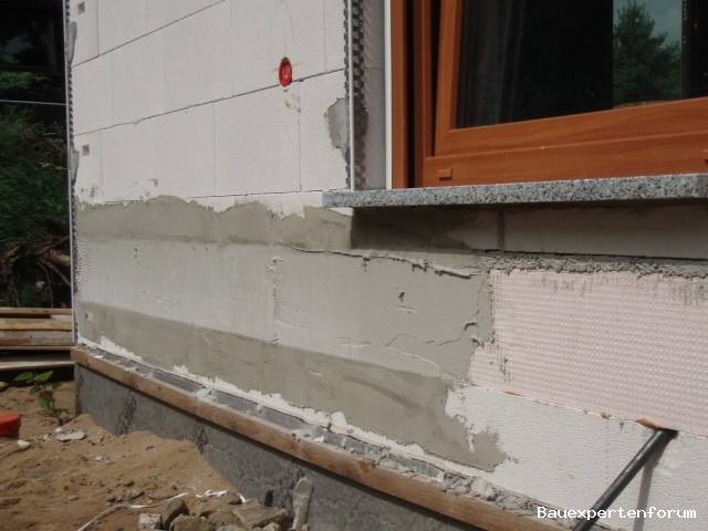

    So, ich hab jetzt erstmal zwei Fotos vom Ausgang an der schmalen Seite beim Nachbarn.
    Wundert Euch nicht über die Ecke: Da ist der Verputzer ohne absprache mit irgendjemand mal angefangen den Putz vorzubereiten, obwohl da keiner hinkommen wird.

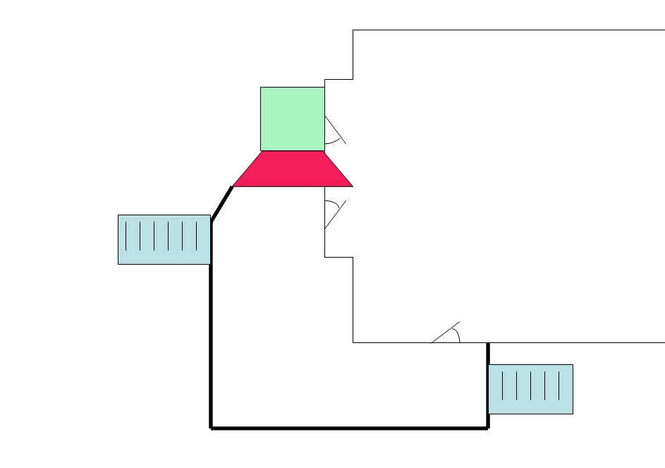

    Neue Idee zur Terasse: Abstand, Höhe, Rollstuhl, ...
    Ich könnte ja die Terasse wie nach DIN etwa 15 unter der Tür ansetzen und später an einer Tür (die dann ohne Schwelle wäre) die Terasse ebenerdig machen und dann ein Gefälle Rollstuhlgerecht einbauen.
    Ich hab da 'ne ganz schlechte zeichnung zu:
    Vom Wohnzimmer gibt es drei Türen zur Terasse, die über Eck ans Haus gesetzt wird. Ich könnte dann irgendwann eine Ecke später höher setzen (auf eine Niveau mit dem Innenboden - hier grün) und dann eine (rot) Rampe zur restlichen Terasse bauen. Das blaue sind Treppen / Rampen zum Garten.
    Kommentare dazu?
    Ich frage mich jetzt nur noch folgendes: Wenn ich die Terasse 15 tiefer setze als die Tür, wie mache ich die Tritte nach draussen? Die aktuelle Platte würde als Tritt nicht ausreichen und beim Reingehen würde man sicher mit der Fussspitze hängen bleiben.

  12. #12 Ralf Dühlmeyer, 29.06.2007
    Ralf Dühlmeyer
    Ralf Dühlmeyer
    14.06.2005
    34.296
    23
    Mein Rat...
    Jetzt gleich mit einer vernünftigen Planung eine Rolli-gerechte Tür samt befahrbarem Übergang zur Terrasse erstellen. Auch wenn das Risiko gering ist.
    Später wird das nur Gewürge, das aus zig Kompromissen und Halbheiten besteht.
    Die Terrasse läßt sich auch rolli-gerecht auf einer Höhe realisieren, ohne gegen die DIN zu verstoßen.
    Das alles kostet jetzt etwas mehr - aber viel weniger als das Nachrüsten.
