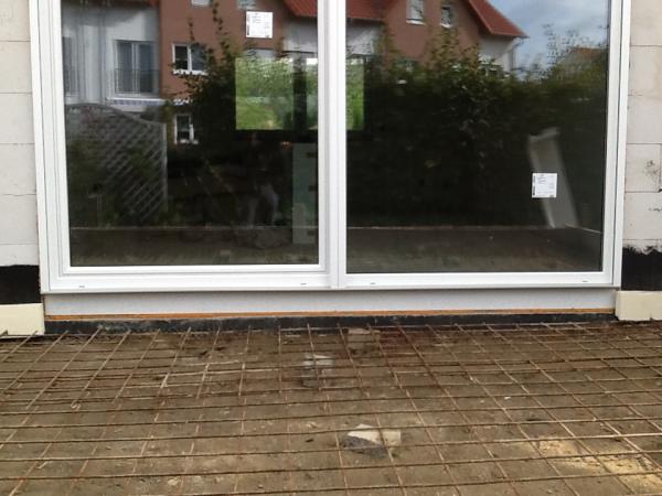

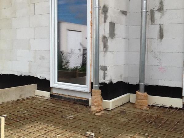

    So hier die Bilder . Das Giessen der Terasse wurde verschoben weil jetzt die Herren eine Abdichtung machen wollen. Wie klärt sich nächste Woche. Ohne Beteiligung der architektin wäre da etwas xps hingekommen und dann gegossen.

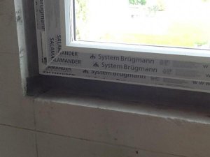

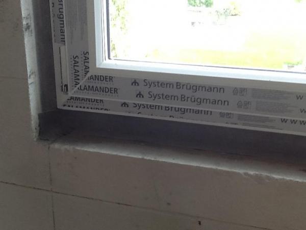

    Fenster: Weiss nicht ob die Fugen so gross waren weil Bauschaum genommen wurde ich konnte kein Dichtband aussen erkennen. Aussage des Fensterbauers steht noch aus.

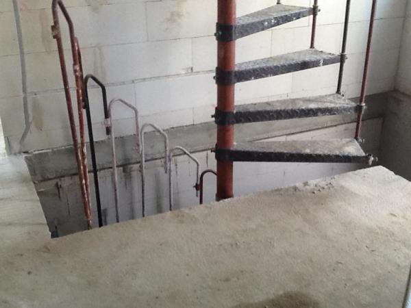

    Keller hier ist der offene ungedämmt Abgang zu sehen. Mal gespannt was die Baufirma da nächste Woche beim Treffen argumentiert.

    * Zur Abdichtung kann und will ich als Laie nichts sagen, aber ich finde den Untergrund, die Bewehrung und die "Abstandshalter" selbiger sehr interessant, auch wenns nur eine Terrasse wird (ich wage zu behaupten dass mein selbst gebasteltes Waschmaschinenpodest besser ausgeführt ist ;))
    * mir fällt noch was ganz anderes auf: Die Aussenwände scheinen aus Porenbeton zu sein, sind das an den Ecken vermörtelte Grifftaschen? Wenn ja dann entspricht das höchstwahrscheinlich nicht den Verarbeitungsrichtlinien, mein Maurermeister hat damals extra beim Hersteller die korrekte Ausbildung des Eckverbands nachgefragt, und bei mir sah das danach anders aus.

    ist das ein recyclinghof alte t-steine als abstandshalter und dann abstand bis zu 1,20-1,50 m, sind wohl sogenannte hubschraubermaurer?
    würd mal gern ein bild der fensterverankerung von innen sehen.

    bei dem treppenbild dreht sich dem bauleiter mir einiges um.
    - antritt schief zur deckenöffnung oder deckenöffnung schief zum antritt, da überlege ich noch!
    - treppenstufen und geländer ohne schutzabdeckung, wenn der bau fertig ist, sind die teile auch fertig!
    - oder ist das ein provisorium, dann gehört dem bauunternehmer wegen unterlassener sicherungseinrichtung eine standpauke!
    - ist das die exklusive treppe, von der im mai bereits geschrieben wurde?

    Das ist eine reine Bautreppe ist, die nur so lange stehenbleibt, bis die (wahrscheinlich Holztreppe) eingebaut wird.
    Recht hast Du aber damit, dass die nicht korrekt montiert ist. Die Dinger sind so variabel verstellbar, dass man die Antrittsstufe korrekt an die Deckenkante setzen kann.

    ok - dann bautreppe. habe solche dinger nicht bei meinen bauten.
    sicherheit ist dann trotzdem ein fremdwort. die absturzsicherung fehlt an der deckenöffnung, treppenan- und austritt.

    Werde die Absicherung der Stufen sofort beantragen ;) Ne ist die Bautreppe . Später gibts die Hängetreppe (Edelstahl mit Holzstufen). So der Thread ist als Hilfestellung bis jetzt nichts wert. Was ist am Fenster falsch ? Das Band innen ? Schaum außen ? Die Terassentür soll jetzt eine Abdichtung erhalten vor dem Giessen. Steine bis 120 cm sehe ich keine gunther ? Das Bild zeigt wie die Treppe in den Keller geht und dort unten ist der Keller komplett ungedämmt. Dürfte er aber laut ENEV nicht sein ?

    ich hoffe nur das zinkfallrohr geht nicht bis ok boden.
    ich seh in dem grossen bild schon t-steine als abstandshalter. maschen der matte zählen und mal 15 cm nehmen.
    die fenster sind in der dämmebene montiert d.h. sie stehen vor deshalb würd ich mal gern die verankerung sehen. bei rahmendübeln wirds in dem puppsmauerwerk eng mit den randabständen.

    Weiss leider nicht genau was du meinst Gunter aber wir haben keine Steine die 1 meter oder grösser sind. Verankerung kann ich leider nicht dienen. Die Fenster stehen vor weil ja noch 16 cm Dämmung kommt. Meine Frage ist ob das Band innen und der Schaum außen richtig ist ? Und wie dichtet man unten die Terasse denn ab ? Gruss LaSina

    Jetzt wird gegen die relativ dünnen Dämmstreifen betoniert und später steht dann das 16cm WDVS über den Terrassenbeton über?
    Wer hat sich das ausgedacht?
    Das soll sich Deine Architektin erst mal ansehen, bevor die mit dem Beton anrücken....
    Warum wird der Sockel nicht in gleicher Stärke wie die Außenwände EG gedämmt?
