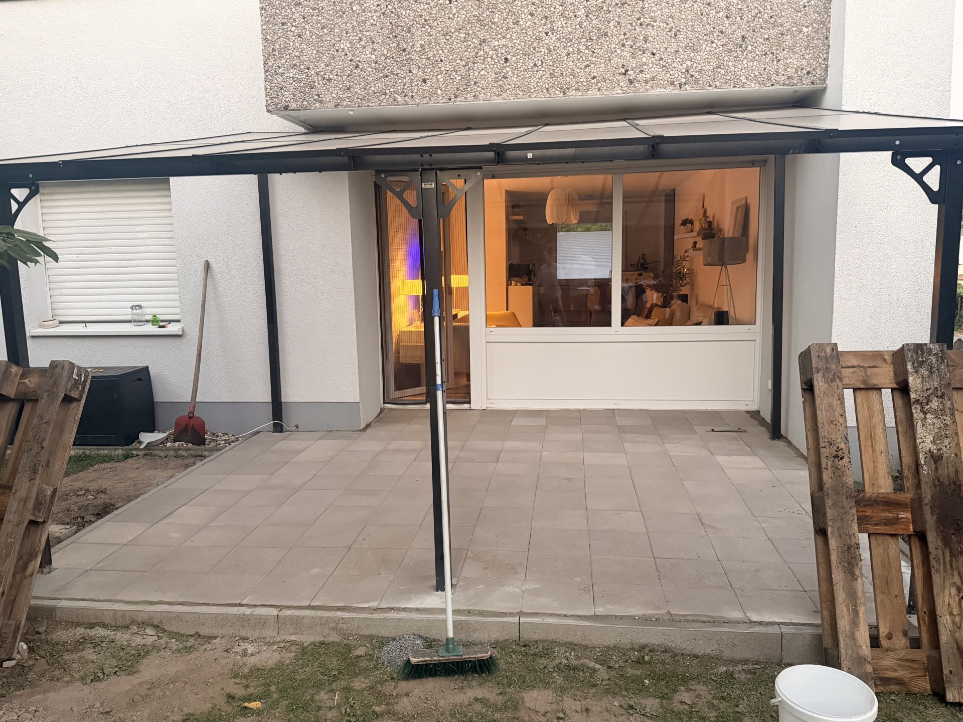

    Hallo zusammen. Vor zwei Tagen haben wir auf unserer Terrasse ein Vordach aufgebaut und gleichzeitig die Terrassenplatten verlegt. Grundsätzlich steht alles, allerdings ist das Vordach noch ziemlich wackelig.
    Nach hinten und zur linken Seite kann es praktisch nicht kippen, da sich dort direkt das Gebäude befindet. Problematisch wären lediglich die rechte Seite oder die Vorderseite.

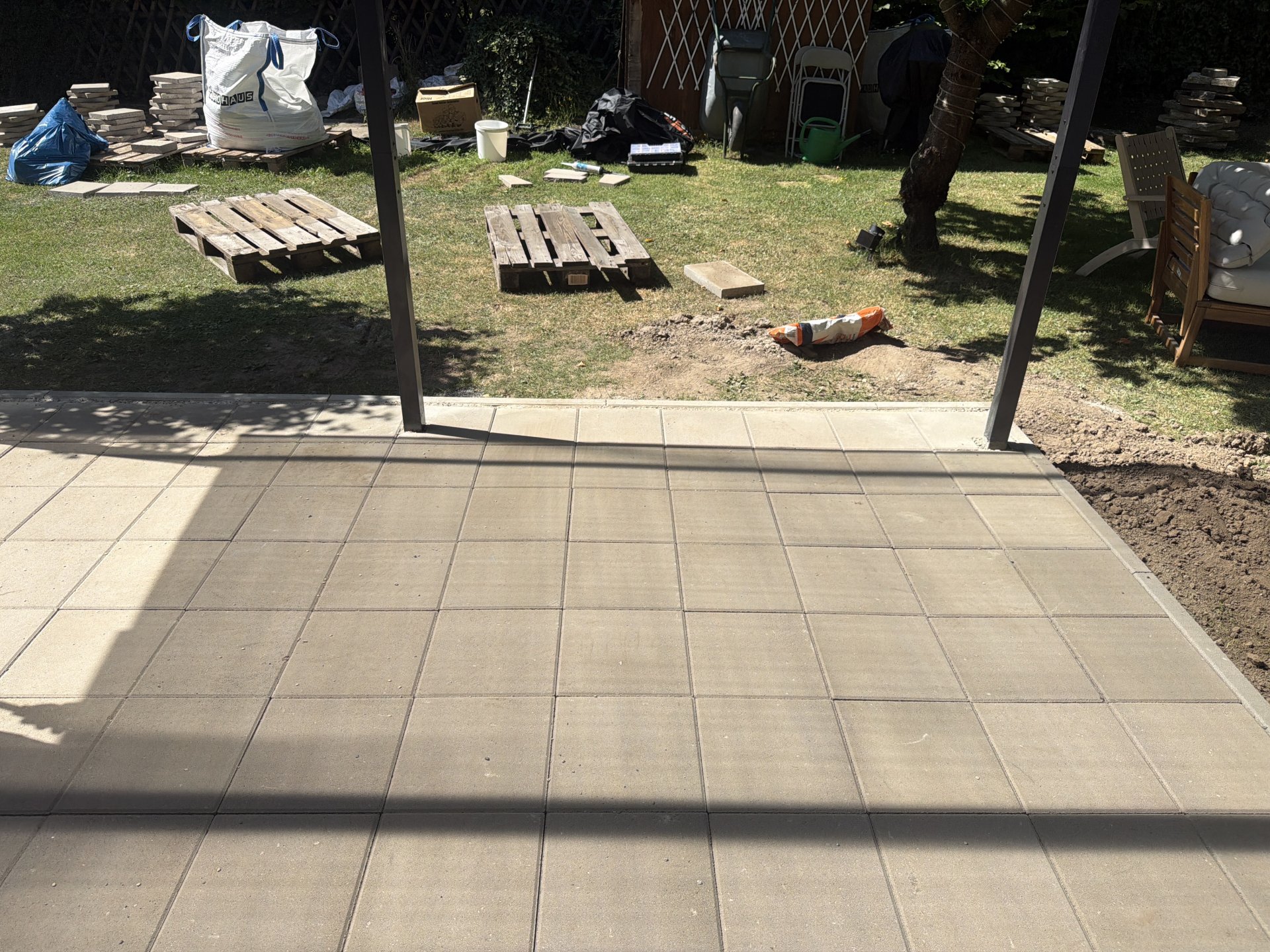

    Zum Hintergrund: Es handelt sich um eine Mietwohnung. Deshalb darf ich das Vordach nicht am Gebäude befestigen. Stattdessen habe ich die Pfosten mit Ruck-Zuck-Beton im Boden einbetoniert. Zusätzlich liegen unter den Terrassenplatten an jedem Pfosten Betonplatten. Diese sind zwar nicht mit den Boden verschraubt, sorgen aber dafür, dass die Fundamente nicht einfach nach oben herausgezogen werden können.
    Das Problem ist jedoch, dass die Fundamente nur wenige Zentimeter tief im Boden sitzen. Ein komplettes Neuaufbauen und tieferes Einbetonieren kommt für mich eigentlich nicht infrage.
    Meine Frage ist daher: Wie bekomme ich das Vordach möglichst stabil, ohne alles wieder aufzureißen und die Fundamente neu und tiefer zu setzen? Gibt es eine praktikable Lösung oder Möglichkeiten zur nachträglichen Aussteifung?

    Jo, es ist halt Pfusch.
    Die Platten hindern das Dach bzw. die Fundamente auch nicht daran rausgerissen zu werden. Wenn da der Wind drunter fährt viel Spaß.
    Daher erübrigt sich auch die Frage nach einer Aussteifung.

    Mir fiele höchstens noch ein, den Kram ordentlich abzuspannen.

    Danke für die erste vernünftige Antwort. Redest du von Stahlseilen?
    Könnte ich evtl. Winkel vom Pfosten in die Kantensteine bohren, da diese ja etwas tiefer sind und auch einbetoniert sind.

    Was steht denn in der Aufbauanleitung, wie das Ding zu verankern ist?
  8. Mnv88
    Mnv88
    11.07.2026
    An der wand und mit jeweils 4 Schrauben am Boden pro Pfosten. wie gesagt darf ich allerdings nicht in die Hauswand bohren.

    Nein, du kannst Pfusch nicht mit noch mehr Pfusch verbessern. Du kannst mit Bodenankern im Rasen und Spannseilen aus Stahl das befestigen, ähnlich einem Zelt, aber dafür kannst du deinen Garten dann nicht mehr nutzen da du überall Stolperfallen hast.

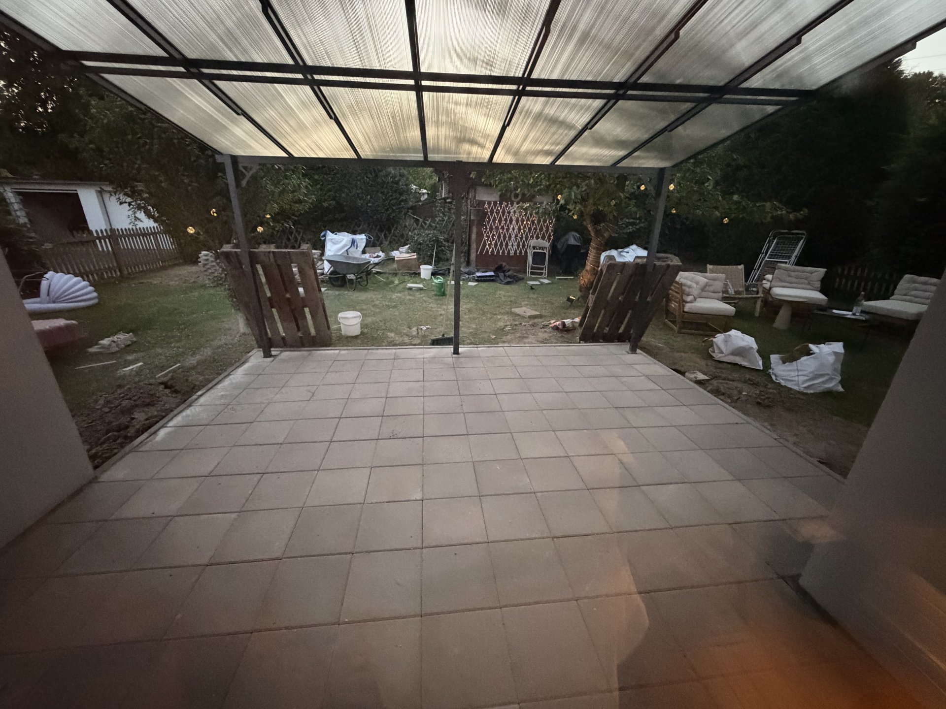

    Das Ding ist vermutlich so wackelig, wie ein Kleiderschrank bei dem die Rückwand fehlt.
    In der Mitte (hinten) hängt das Dach durch, weil dort der Pfosten fehlt. Auch sieht man, dass der rechte hintere Pfosten schief steht. (Abstand oben zur Wand ist größer als unten.)
    Nicht nur, dass die geforderte seitliche Befestigung fehlt (aus den genannten Gründen) auch die Befestigung der Pfosten ist ja nicht gemäß Vorgabe.
    1x Neu bitte, alles andere ist nicht zielführend.

    Absolut. Beim nächsten nassen Schnee klappt das Ding zusammen. Der Durchhang unterm Balkon sagt alles.
    Das ist eine statisch sehr fragile Konstruktion, die überhaupt nur mit der Verankerung in der Wand funktionieren kann...

    Am lustigsten sind die Eckaussteifungen. Wurde das Teil bei Temu bestellt?

    Aber, und das ist ernst gemeint, du bist mit dem Teil voll in der Haftung.
    Eine Bö und wenn du Pech hast, hebt das Ding zum Mondflug ab.
    Wenn es dann nur ein Auto trifft, ist es nur teuer.
    Trifft es einen Passanten, wird es übel.
    Lies dich mal in die Thematik Terassenüberdachung rein.
    Da gibt es Dachlasten, die werden dich staunen lassen. Und ohne anständige Verankerung ist es Leichtsinn, so eine Konstruktion zu bauen.
