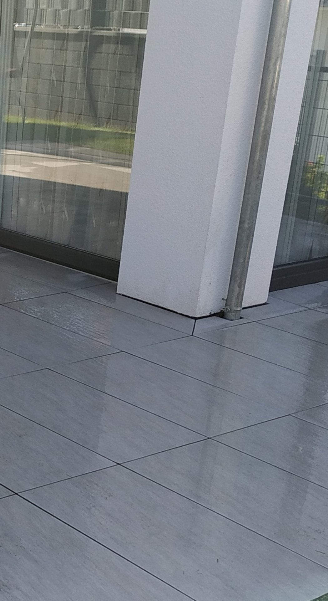

    Ja, habe ich. Habe mal mit 1% und 2% gemacht und es bleibt immer etwas Wasser am Rand in Fliesrichtung stehen. Egeal wieviel %. Liegt wohl an der Oberflächenspannung, denn der Rand sollte rein von der Oberfläche her keine Bariere sein. Nach einer Weile war das dann aber auch weg. Man sieht es auch kaum. Hängt wohl vom Betrachtungswinkel ab. Und störend finde ich das auch nicht.
    Wie gesagt der Untergrund (60cm Frostsicheres Material) lässt das Wasser sehr gut abfließen. Da ist noch nie was gestanden. Der Aufbau der Terasse werden noch fast 30cm sein. Da sollte es keinen Wasserstau geben. Zur Wand hin würde ich Noppenbahn machen und von Wand zur ersten Fliese nochmal ca. 3cm Abstand und mit splitt füllen. Die Terasse dann mit offenen Fugen 3mm ohne Gefälle.
    Wie du schon sagt, wenn da ein Gefälle ist, was soll das Ändern ... das Wasser wird ehe in die Fugen fliesen.
    Oder??? Kann ich doch so machen!?

    Oha ... Schritt zurück. Habe noch einen Test mit Leitungswasser ohne Gefälle gemacht. Ohne Gefälle bleibt das Wasser komplett gleichmässig auf der Fliese liegen. Es gibt also an allen 4 Seiten Oberflächenspannung. Das Wasser kommt nicht über die Kante. Bei 1 oder 2 % gibt es hingegen kaum einen Unterschied. Nur an der einen Seite bleibt zunächst etwas stehen. Deshalb werde ich wohl bei ca. 1 % Gefälle, vielleicht ein ticken mehr bleiben um das Verlegen ums Eck leichter zu haben. Ich werde bald loslegen und das Ergebnis auf jeden Fall hier präsentieren.
    Danke schonmal für die Tipps.

    Welches Verlegemuster wollt ihr machen?
    Wir haben die Feinsteinplatten ohne Versatz verlegt, an der Ecke haben wir die erste Platte in 45 Grad zur Ecke geschnitten, den Rest dazu verlegt.
    Auf der einen Seite ca. 1 cm Gefälle auf einem Meter auf der anderen ca 2 cm.
    Mit ein bisschen tricksen geht das Gefälle in beide Richtungen und es steht auch kein Wasser.

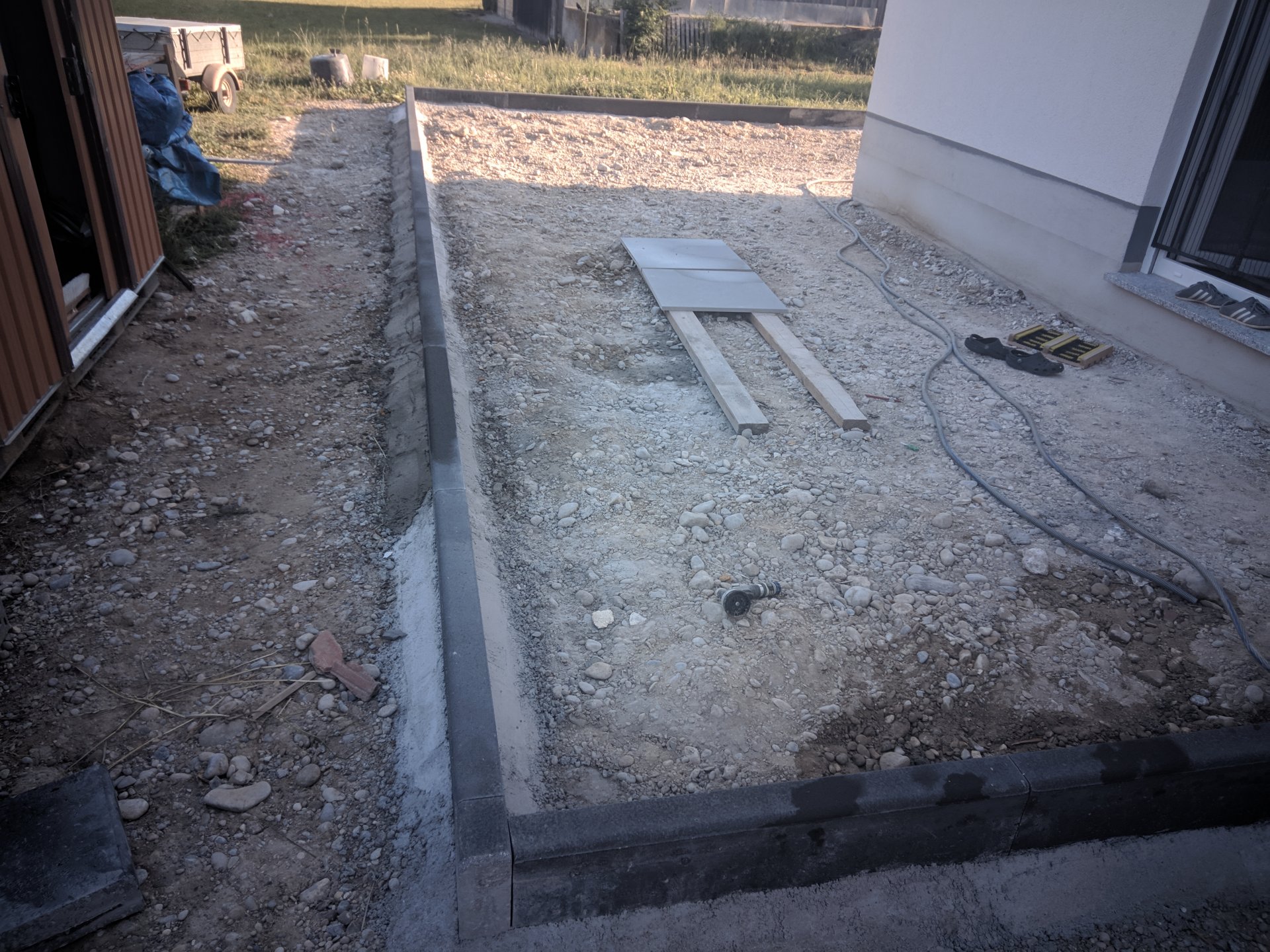

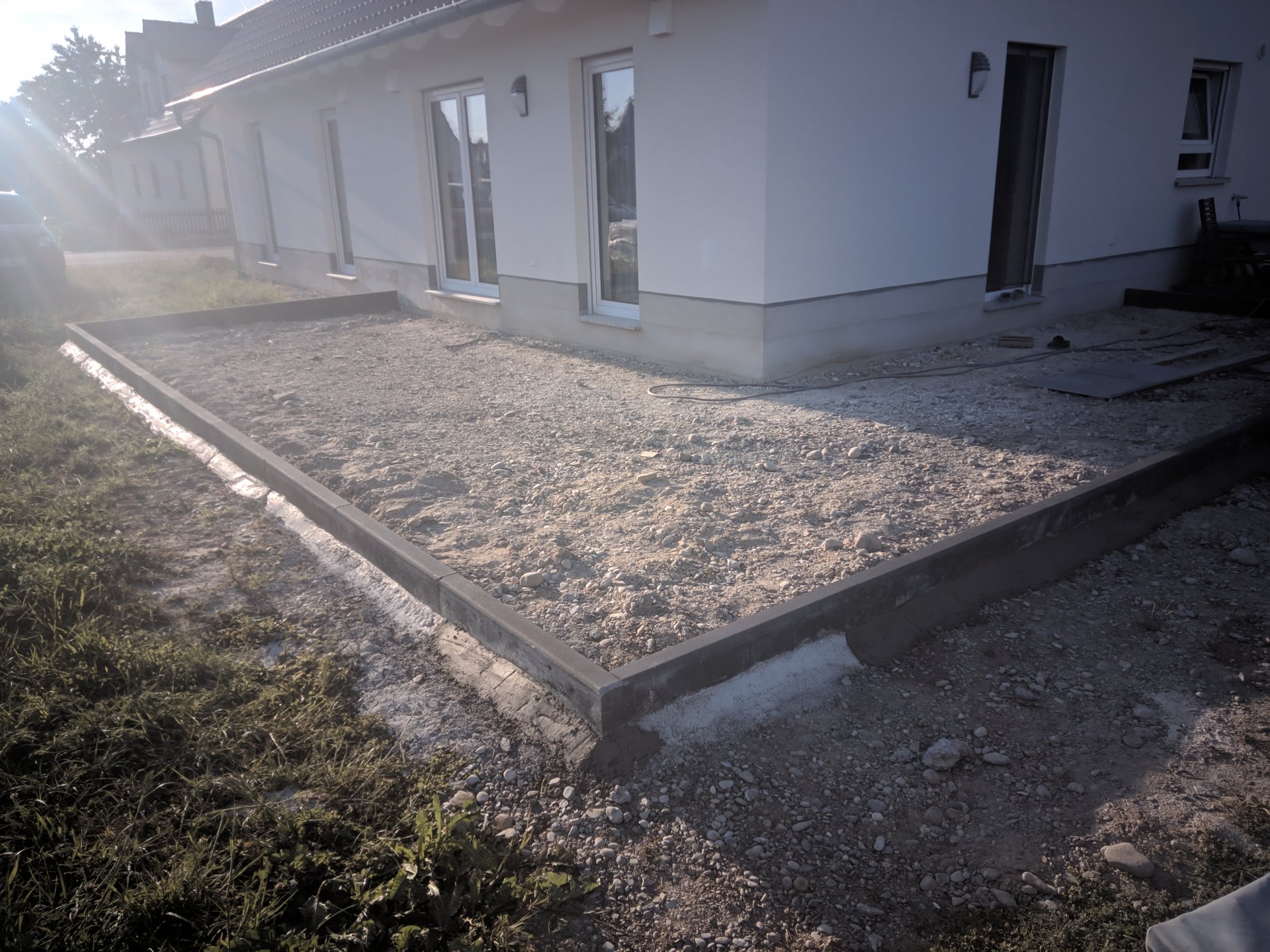

    Kleines Update. Habe wie gesagt 1% und 1,2% gemacht. Aktuell sieht es so aus:
    Werde vorraussichtlich am Wochenende Recyclingmaterial verdichten 18-22cm und dann Split drauf. Dann Platten lose verlegen.
    Mal was anderes. Was meint ihr. Könnte man da ein 2x3 Meter framepool draufstellen? Oder lieber nicht?

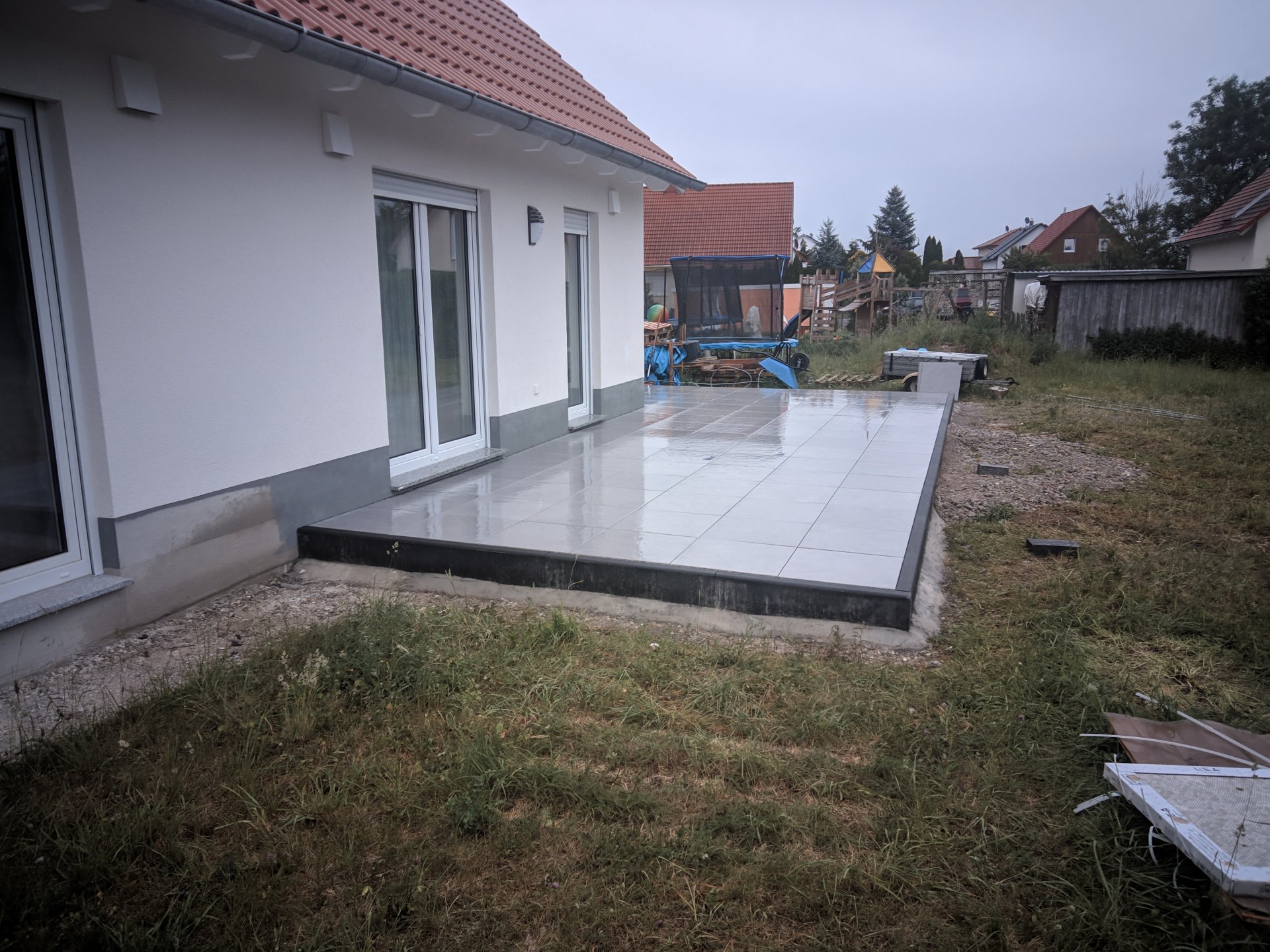

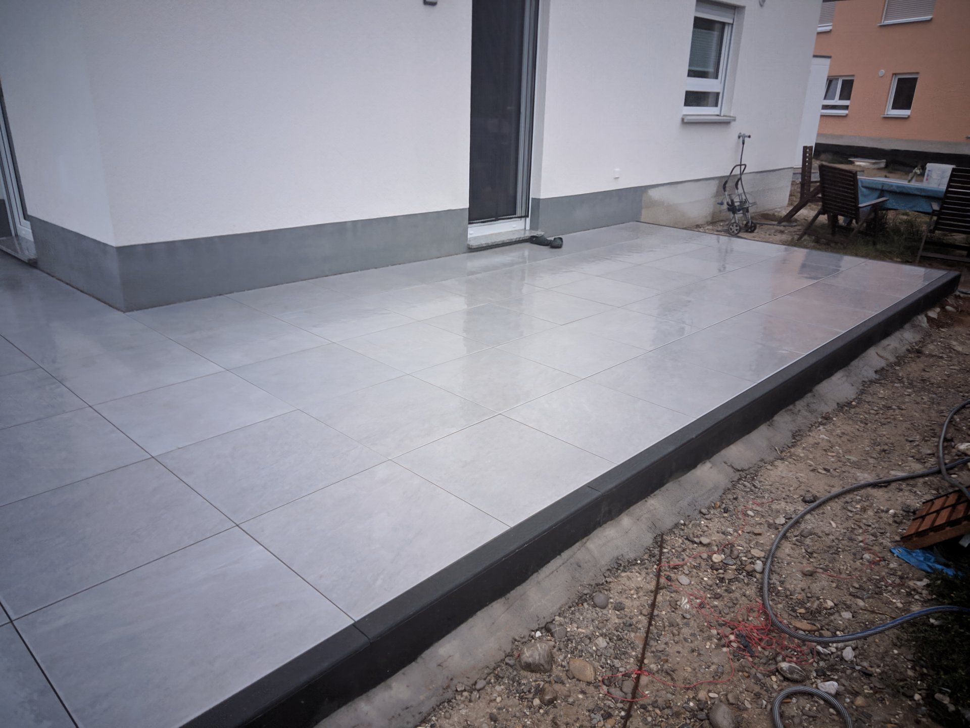

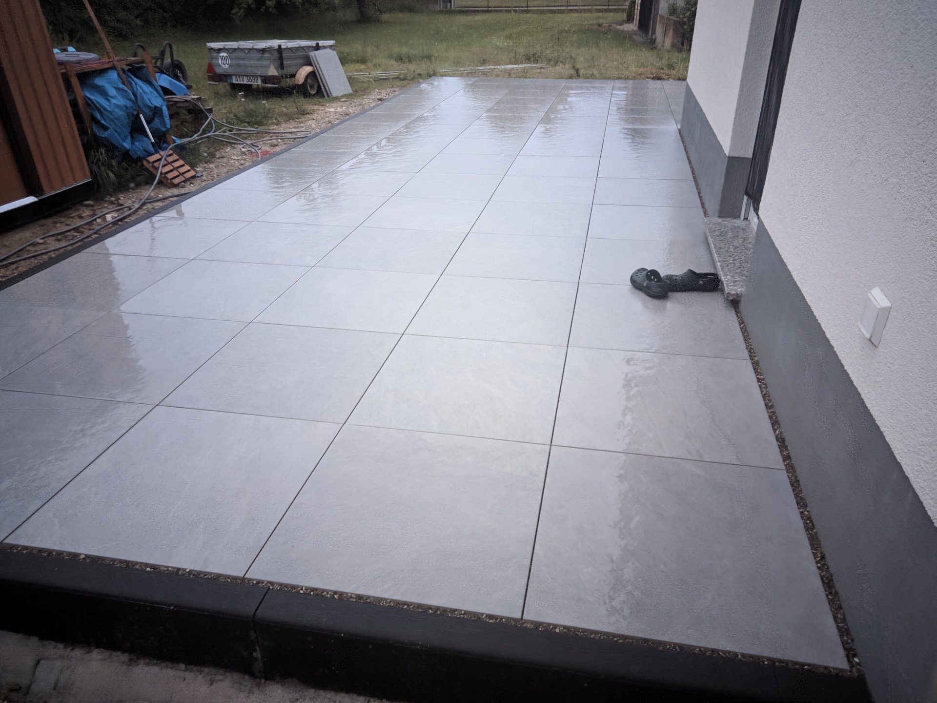

    Soooo, Terrasse ist dann nun fertig. Wie schon gedacht, hat das Eck die meisten Probleme gemachen.
    Ich habe zunächst schön abgezogen, und dann als erstes alle Platten verlegt. Ich dachte mir dass man dann am Schluss einzelne rausnimmt und nachjustiert. So habe ich dann ca. 10 Platten wieder raus, die meisten wie gesagt an der Ecke. Ich denke es ist nicht perfekt, vor allem an der Ecke, aber es ist selbst gemacht und keine Wackelt. Wenn da ein Eckchen leicht drüber steht, so ist es halt.
    Und wenn euch einer sagen sollte "Nur Weicheier verlegen mit Plattenleger" Vergisst es, ohne geht's meiner Meinung nach nicht ... zumindest meineTestplatten ALLE gewackelt,s dass ich alles raus habe, Plattenheben gekauft und neu abgezogen.
    Hier nun die Bilder vom Ergebnis:

    Sieht doch ganz gut aus!:28: Hat es geregnet oder hast du nach dem Verlegen mit dem Gartenschlauch drüber? Ohne Überdachung müssen die Platten auch immer sauber sein, sonst sieht die Fassade nach kurzer Zeit entsprechend aus.
    Apropos Überdachung. Wo ist Süden, wo ist Sonne? Wollt ihr Schirme oder Sonnensegel aufstellen, denn ohne Sonnenschutz sitzt man keine 10 min vor dem Haus.
    Ist das Projekt Terrasse diesbezüglich zu Ende gedacht / geplant?
    PS: Unebenheiten und Ungenauigkeiten werden durch nasse Oberflächen etwas kaschiert. Wie sieht es trocken aus?;)
