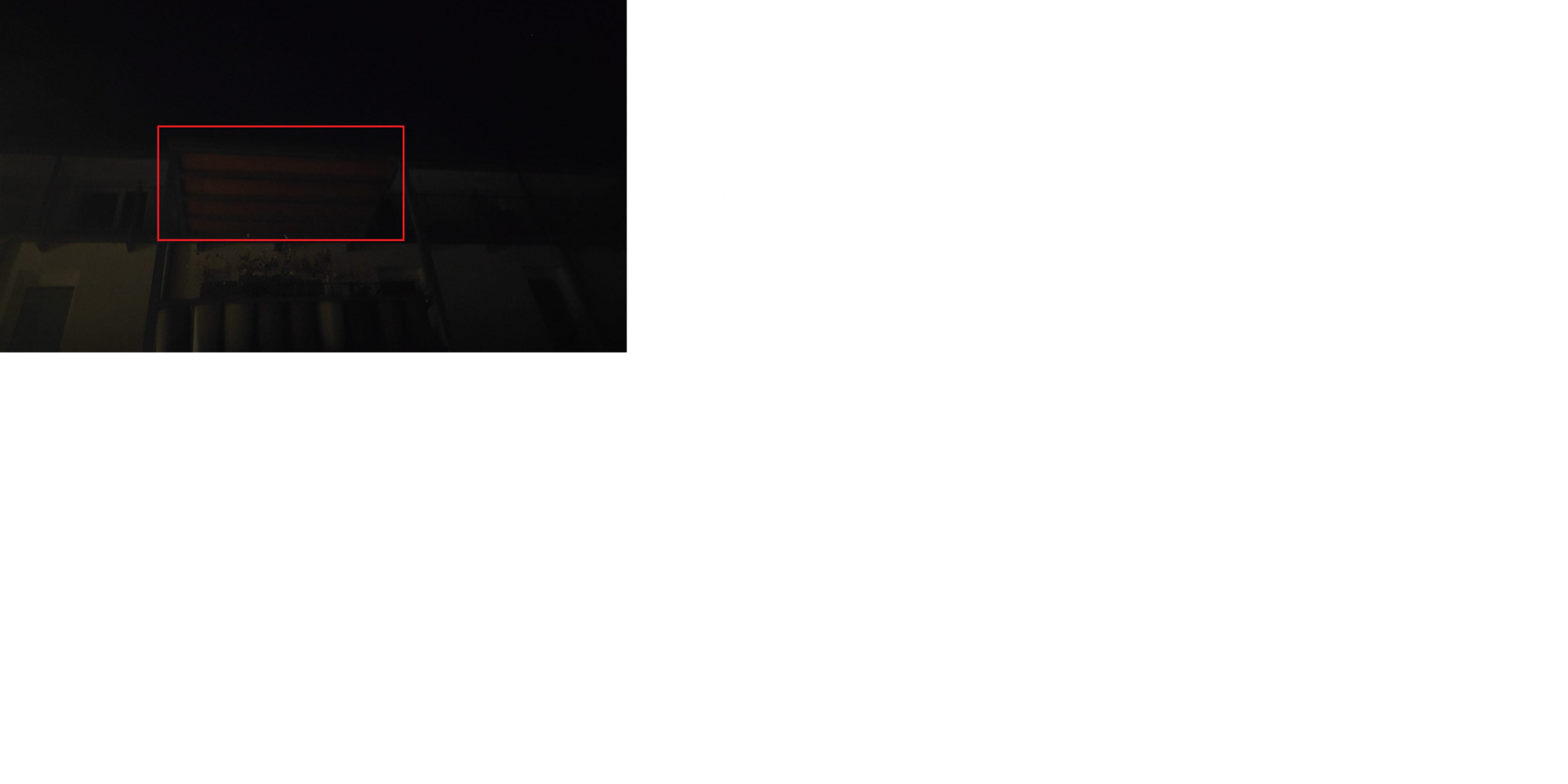

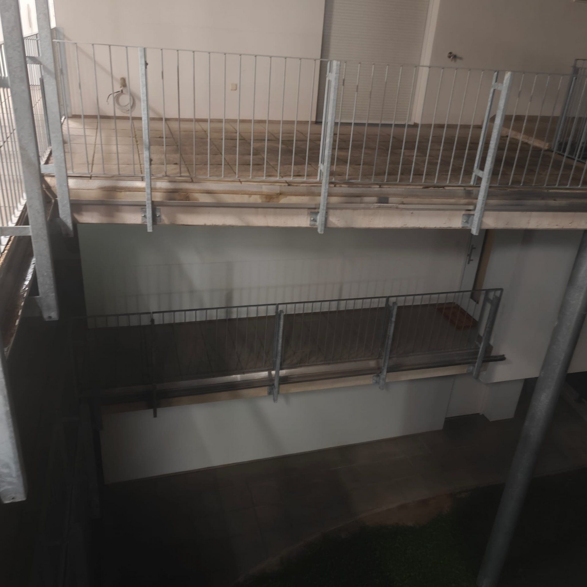

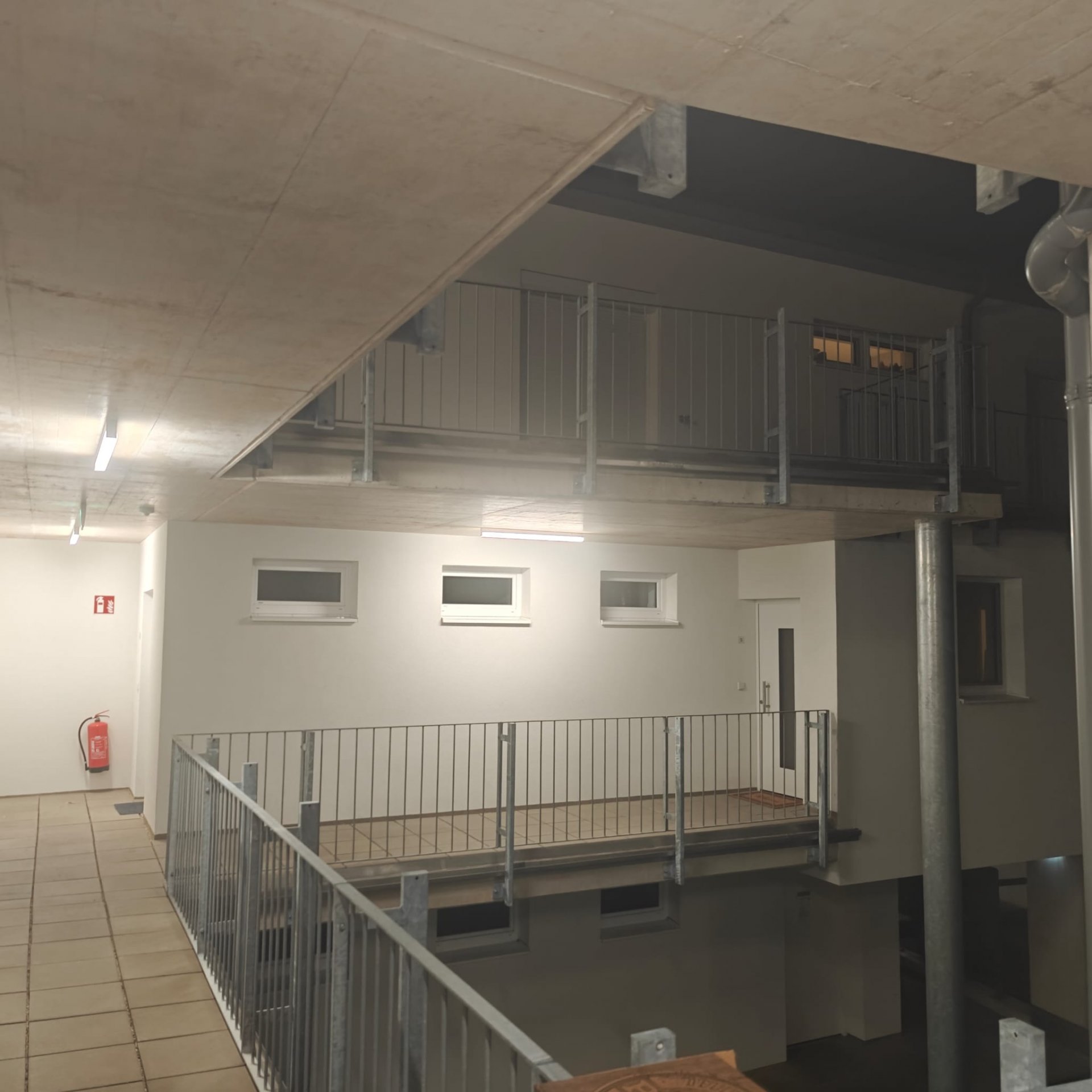

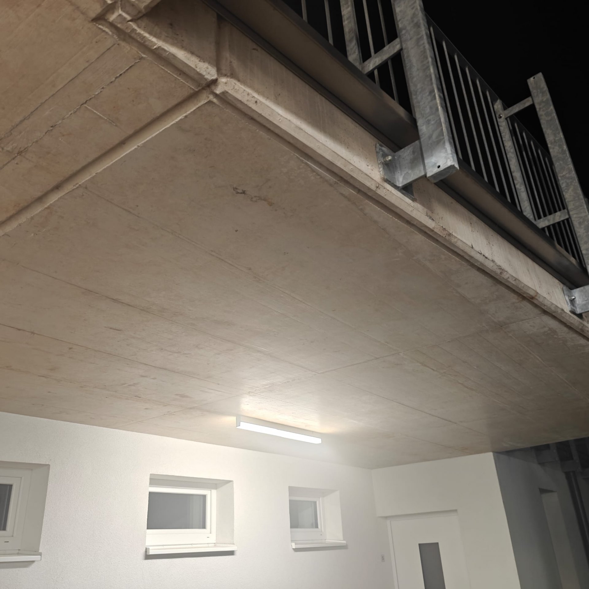

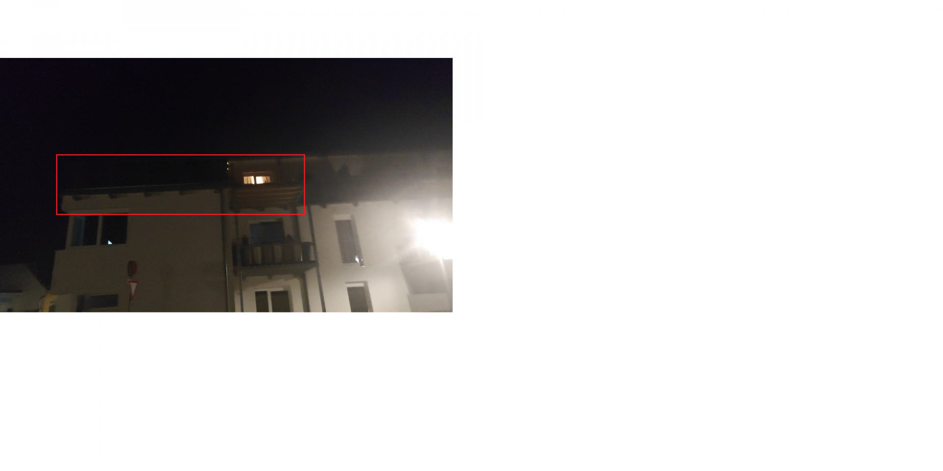

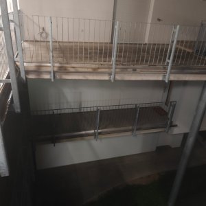

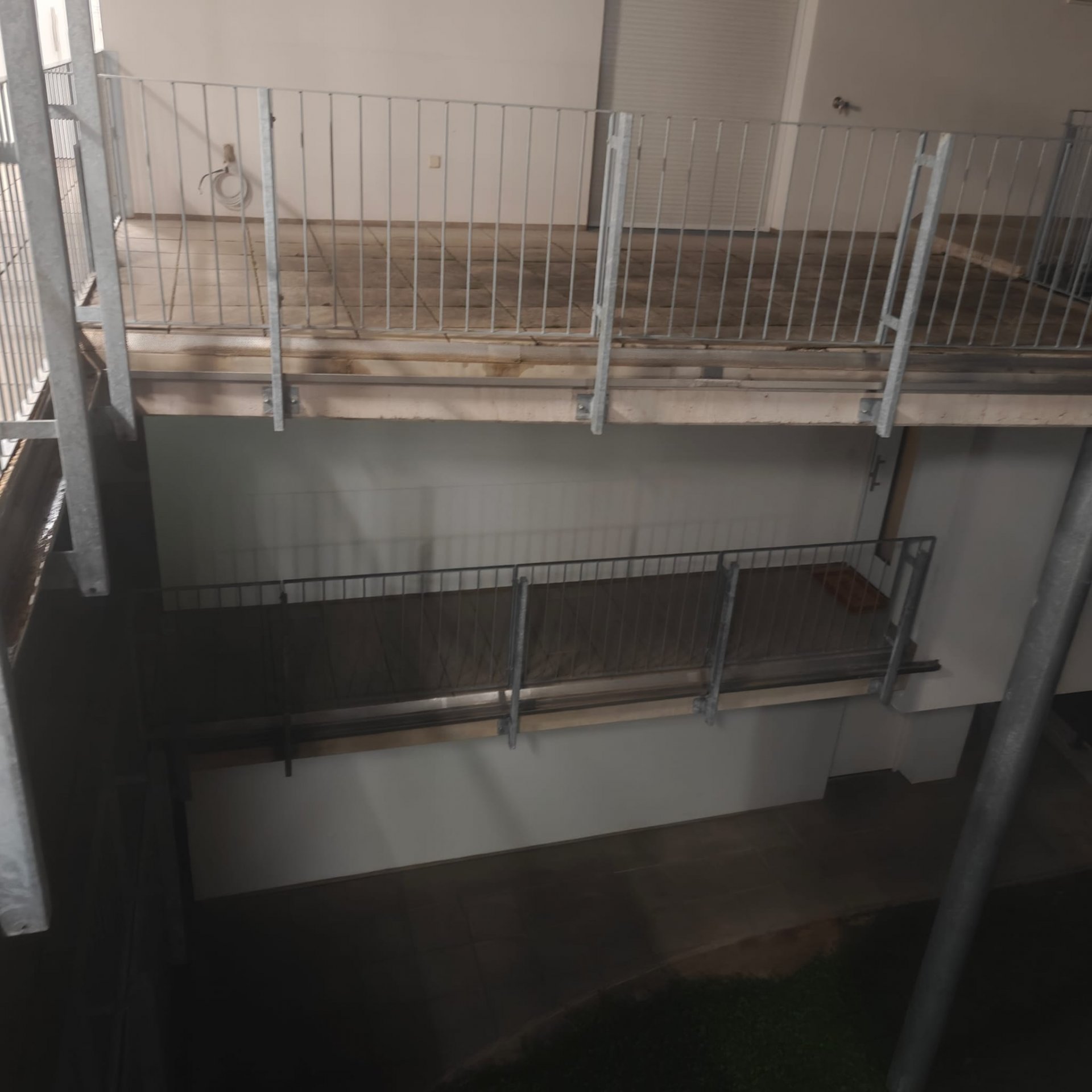

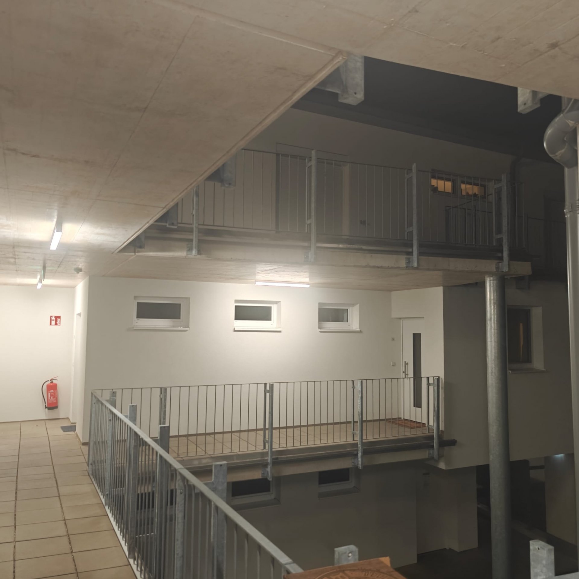

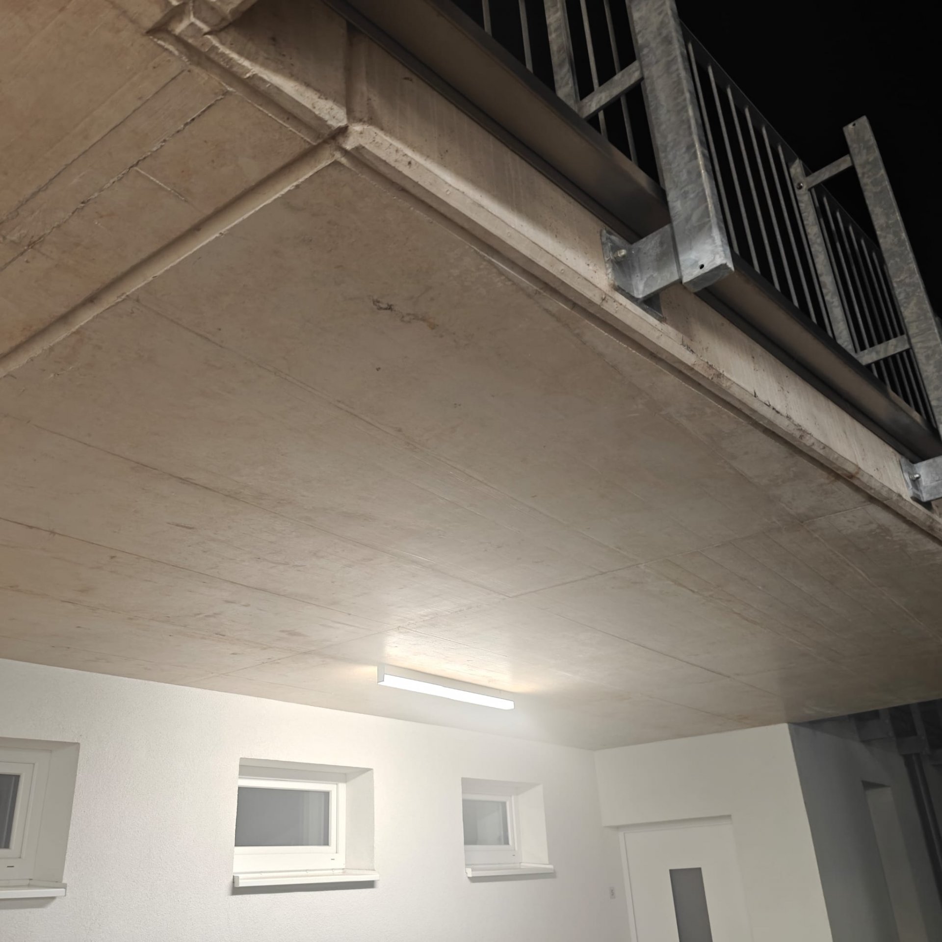

    Und hier ist die DG Terrassse eines Nachbarn, wo beim Einstieg nur Holz drunter ist und beim Großteil seiner Terrasse darunter eine andere Whg. Der hat mal ganz sicher nen anderen Wert als ich.
    Und der andere Nachbar hat überhaupt nur Holz-Unterkonstruktion mit paar Eisenstäben oder so als Stütze. Der hat definitiv weniger Nutzlast als ich.
    Also kann man alle DG Terrassen gar nicht in einen Haufen werfen.
    Ich denke, ich werde nun einen eigenen Statiker beauftragen, um wirklich zu erfahren, was der tatsächliche Wert meiner Terrasse ist. Ich kann den Angaben der Genossenschaft nicht vertrauen. Ich hoffe die notwendigen Grunddaten davon von der Genossenschaft zu erhalten. Mein Statiker kann mir dann zumindest mündlich auch sagen, wäre es seine Terrasse, was er sich trauen würde und was nicht.

  12. #32 Blackpiazza, 13.10.2024
    Blackpiazza
    Blackpiazza
    19.06.2019
    523
    200
    Danke für die Schlechten Fotos aber ich sehe da keine Terrassen sondern Balkone und statt nem Whirlpool auf nen Balkon Pack dir ne Massagematte in die Badewanne ist für alle am Sichersten..

  14. #34 VollNormal, 13.10.2024
    VollNormal
    VollNormal
    20.11.2021
    3.986
    2.652
    Bochum
    Terrasse heißt es eigentlich nur, falls sich direkt darunter Erde (= "Terra") befindet. Bei den gezeigten Balkonen handelt es sich nach meinem Verständnis um Laubengänge, die zudem noch als Flucht- und Rettungswege dienen. Da würde ich überhaupt keinen Whirlpool aufstellen, egal was die Statik hergibt.

    Fotos bei Tageslicht und nicht so ne Stalker Fotos bitte und ändert trotzdem nichts daran das nen Whirlpool nur bei Vorabplanung mit entsprechender Statik funktioniert und so nen Käse mit wird eigentlich nur alleine genutzt ist doch Unfug so nen Whirlpool kauft man sich doch nicht für viel Geld um da alleine drin zu sitzen und das Maximum was das Teil mit Wasser und Vier Personen sollte man als Last nehmen und nicht 1. Person mit halbvollen Whirlpool.
