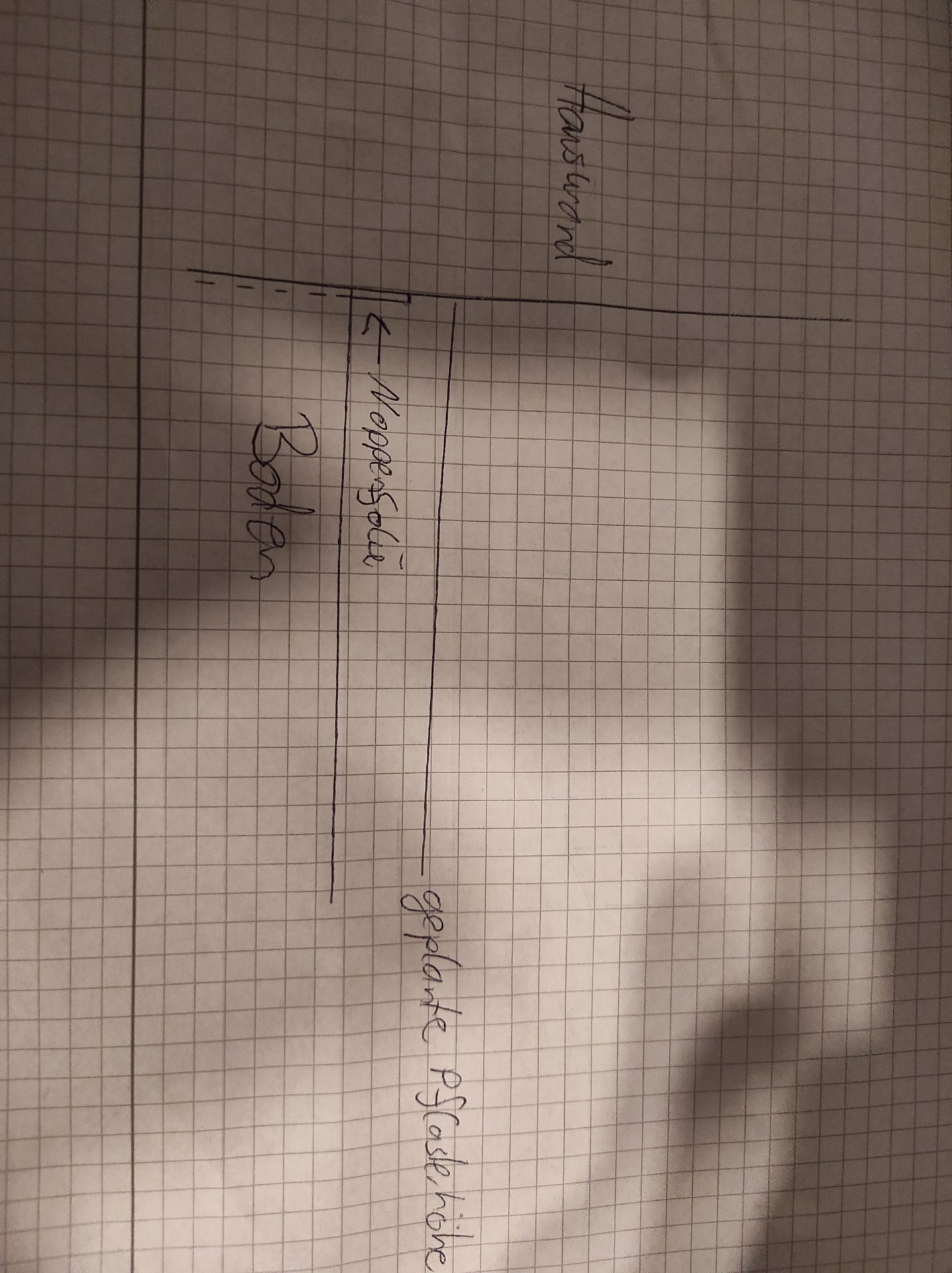

    Guten Tag,
    ich würde gerne neben dem Haus Terrassenplatten direkt an den Haussockel legen.
    Anbei eine Skizze.
    Am Haussockel guck die Noppenfolie ein Stück weit raus. Ca. 5cm darüber sollen die Terrassenplatten an die Hauswand gelegt werden, die Höhe ist fix.
    Meine Frage: Wenn ich jetzt das Pflasterbett mit Split auffülle, würde hier und da etwas Split Hinter die Noppenbahn rieseln. Die Höhe des Slits ist halt höher als die Noppenfolie am Haus, ein paar cm. Aber lohnt es sich, diese 5cm extra nochmal einen mini-Streifen Noppenfolie zu legen? Oder egal? Was würde der Profi machen?
    Danke und Gruß
    Simon

    Ich bin zwar kein Profi und deswegen würde ich einen Streifen zwischenlegen. Ich würde nicht wollen das da was zwischenriselt. Ich hab momentan auch ein "Noppenbahnabschlussprofil"
    Aber ich würde es auch nicht lose im Split verlegen.

    Ich hätte jetzt auch vermutet, dass sowas allgemein da hin gehört.
    Die Noppelbahn soll ja ein Schutz vor Steinen sein der natürlich verloren geht wenn da alles reinrieselt.
