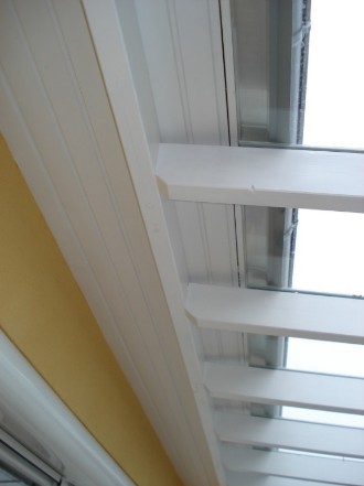

  17. Jasi
    Jasi
    16.03.2005
    55
    Technischer Angestellter
    Ja soll dauerhaft sein, wobei ich wohl das VSG (8mm?) nicht sofort verbauen möchte, sondern ersteinmal nur die Holzkonstruktion erstellt werden soll.
    Habe auch schon Überdachungen gesehen die unter den Dachüberstand des Hauses angebracht wurden (siehe Foto) finde ich persönlich sehr schick.
    Da ich ja im Dachüberstand LEDs habe würde sich das anbieten.
    Aber es soll dann schon irgendwann Verbundsicherheitsglas drauf.
    Markiesen gefallen mir optisch nicht wirklich :lock
