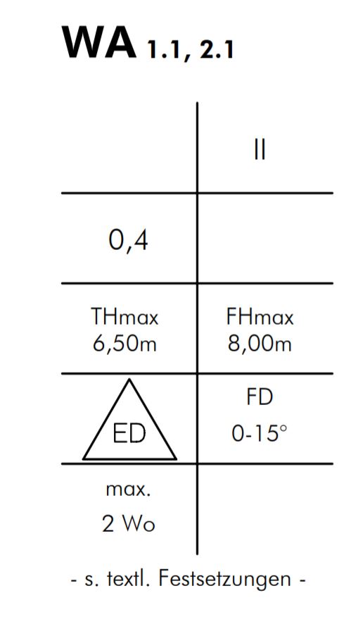

    Hallo liebes Forum,
    nachdem dieses Forum unser Bauvorhaben bereits mit viel stiller Recherche vorangebracht hat, brennt mir nun eine Frage auf der Leber, die ich durch Suche nicht beantworten kann.
    Laut dem angefügten B-Plan Auschnitt sind ausschließlich Flachdächer erlaubt. TH und FH weichen voneinander ab. Zwei Vollgeschosse zulässig.
    Lese ich zwischen den Zeilen richtig, dass ich zwischen TH und FH noch ein Teilgeschoss bauen darf?
    Vielen Dank für eure Hilfe! Möglicherweise stehe ich schwer auf dem Schlauch.
    Viele Grüße!

  2. #2 simon84, 31.03.2021
    22.436
    6.442
    Du kannst mit den 15 grad die maximale FH ausnutzen wenn du willst.
    was ist ein Teil Geschoss ?
  3. 2N5R
    2N5R
    31.03.2021
    Richtig, danke! Mensch, auf die Idee hätte ich auch selber kommen können!
    Klar, mit 1,5m bekommt man kein Teilgeschoss hin.
    Mit TG meine ich ein Geschoss, was weniger als 66% des darunter liegenden Geschosses bedeckt.
    Danke!
  4. #4 simon84, 01.04.2021
    22.436
    6.442
    Also irgendwas das kein vollgeschoss ist
    Verstanden :)
