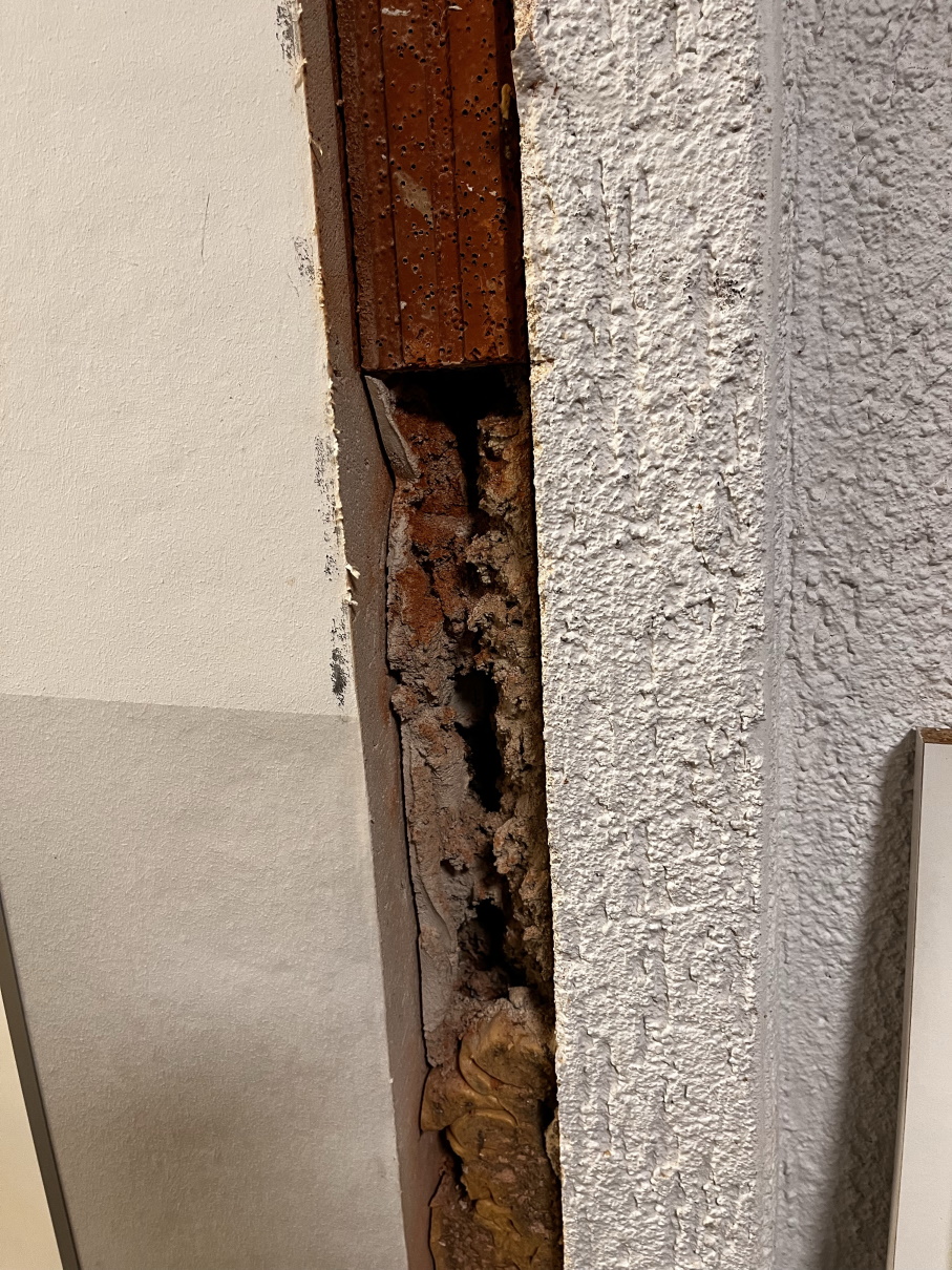

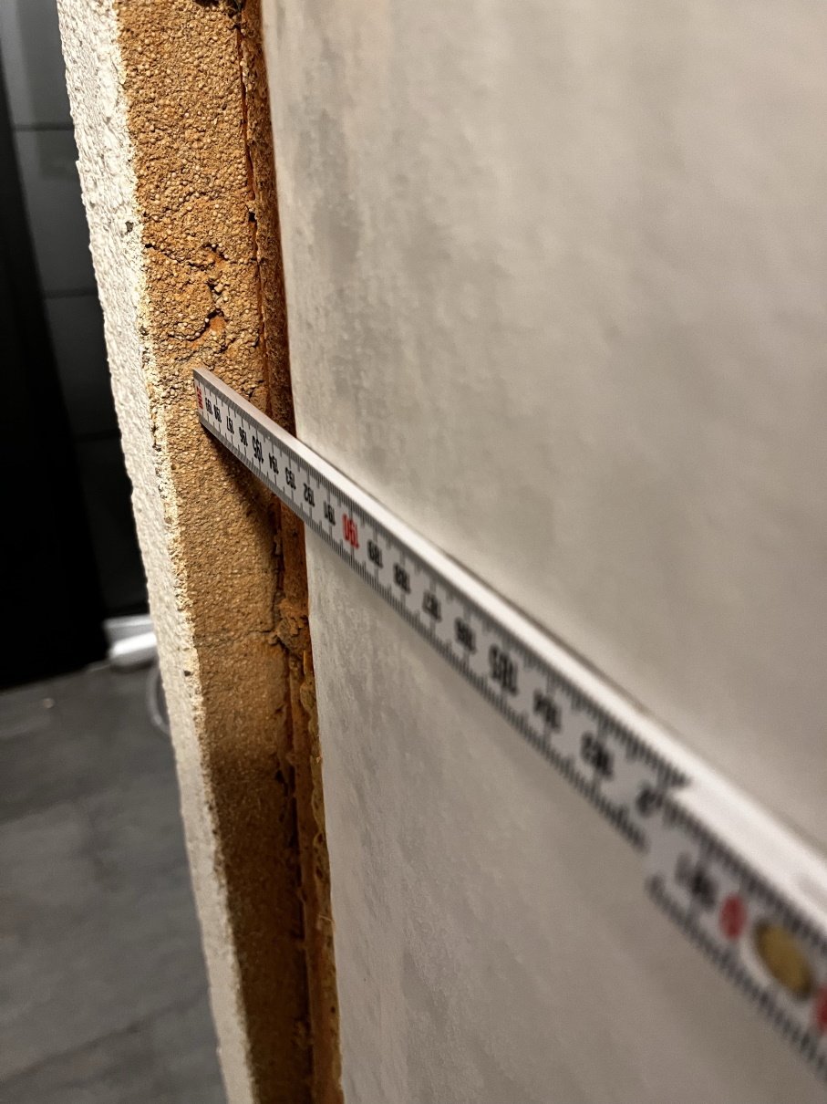

    nachdem bei uns eine alte Haustür ausgebaut wurde, ist jetzt ein
    tiefer Schlitz in der Wand zurückgeblieben - siehe Fotos.
    Die Breite beträgt ca. 8 cm, die Tiefe ist unterschiedlich zwischen 4 und ca. 8 cm.
    (Eine neue Haustür kommt nicht mehr rein, da die jetzt anderer Stelle sitzt;
    siehe hier: Windfang schließen, Fragen zur Ausführung)
    Die Frage ist jetzt, mit was schmiere ich das am besten zu? Ich habe mich mal
    im Baumarkt umgesehen, habe aber nicht wirklich was gefunden.
    Auf den Packungen steht ja immer die max. Schichtdicke drauf.
    Ich habe aber nichts gefunden, was man in der o.g. Stärke auftragen könnte.
    Gibt es da was spezielles, oder kann ich einfach z.B. Maurermörtel nehmen und in mehreren
    Lagen mit dazwischen liegender Trocknung draufschmieren?

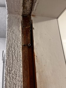

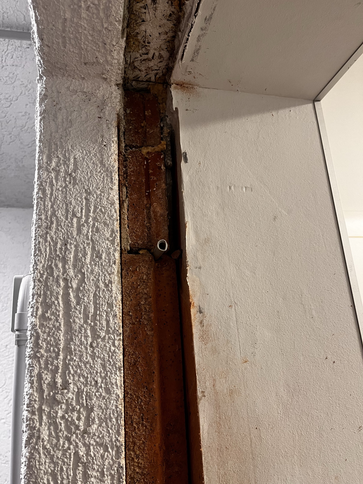

    Ein weiteres Problem ist, dass der Außenputz vor der alten Haustür an einer
    Seite übersteht. Kann man das mit einer Flex mit Diamantscheibe gut abschneiden?

    Tiroplan Schlitzputz

    Streckmetall und normalen Putz anwerfen.
    Das Streckmetall hält den frischen Putz und der Putz hält das Streckmetall. Das muß noch nicht einmal festgebunden werden.

    Danke, mit dem Streckmetall werde ich es mal probieren.
