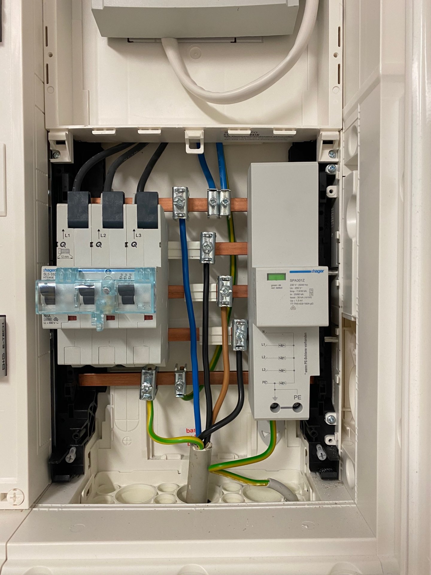

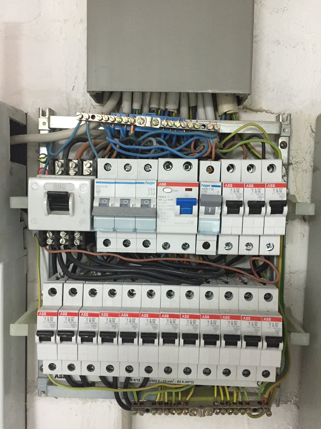

    Nun zu meiner "Elektro"-Frage: Vor einigen Jahren wurde bei mir der alte Sicherungskasten komplett erneuert, da der Alte seeeehr alt, voll und doof war.
    Dabei wurde auch eine PA Schiene installiert und entsprechend alles drauf gelegt. Zuvor war nur de Wasserleitung mit dem PA vom HAK verbunden.
    Fotos sind entstanden, als der Elektriker da war...ich gehe da nicht ran...Ehrenwort!
    Laut Netzbetreiber haben wir ein TN Netz...ist das dann so in der Ausführung ein TN-C-S Netz? Tut aber nichts zur Sache.
    Die Elektriker-Empfehlung war damals zusätzlich einen Tiefenerder zu versenken.
    Nächste Woche hätte ich da ein Loch im Boden. Haus wurde im damaligen Moorgebiet gebaut. Das Wasser steht immer bis Unterkante Fundament...aber das ist eine anderes Thema.
    Wenn ich das richtig verstehe eigentlich ideal für einen Tiefenerder.
    Nun meine Fragen:
    - Macht ein Tiefenerder überhaupt Sinn bei dem Netz?
    - Wenn ja, würden insgesamt ca. 3m Länge bei der Wassersituation reichen?
    - V4A wäre meine Wahl...Verbindung dann oberhalb des Grundstücks?

    Das Prinzip vom TN—C—S Netz ist hier richtig.
    Aber das war‘s denn auch .
    Der / die Leitungsquerschnitte paßen alle nicht,
    Das Drehfeld stimmt nicht .
    Der SLS Schalter st nicht richtig.
    Spannungsversorgung für das APZ —Feld = Fehlanzeige.
    ( wenn ich das meinem Netzbetreiber anbiete bin ich meine Zulassung los. )
    Die Erdung ist ein Teil der elektrischen Anlage Ausführung nur durch eine Elektrofachkraft.
    ( der den HAK sowie Zähleranlage angeschloßen hat war wohl keine )

    Ist das ein 2,5mm²??????:respekt
    Bei mir ist an der Stelle ein 25mm²

    Soweit ich noch erinnere sind das 16er Leitungen aus dem HAK in den SLS und auch 16er bis zum Zähler. Der Kasten wurde so gekauft. Innen Komplett verdrahtet. Zudem warum alle? Du siehst doch nur den einen Teil...
    Ich kann den Querschnitt leider nicht messen, da der Kasten direkt über dem HAK sitzt. Die Leitung HAK -> SLS ist nicht mal 30cm lang würde ich schätzen. Könnte sich ein 10mm2 sein. Ich weiß es nicht mehr.
    Aus dem „Boden“ heraus in den HAK weiß ich leider nicht wie viel mm2. Von außen gemessen ca. 30mm dick. Passt dann wohl zu einem 25mm2.
    Doch es stimmt definitiv. Mein Eli hatte den Farben vertraut und war damals auch verwundert, nachdem er meine Drehstromstecksdose angeschlossen und gemessen hat und festgestellte, dass die Leitung aus dem Netz falsch angeschlossen ist. Dafür musste er damals den HAK nochmals öffnen und die Adern tauschen. BJ 1977 halt...er meinte da hat auch jeder gemacht was er wollte.
    Oder kann man inzwischen das Drehfeld auf Fotos per Handauflegen messen?! :D
    Mein Eli hatte dafür Messwerkzeuge dabei gehabt. :mega_lol:
    Kasten wurde 2014 (Edit: 2015) getauscht. TAB SH-Netz von damals verlangte einen 63A SLS. Also korrekt. Da gab es zudem noch kein APZ. Der OAR hat auch nur eine Reihe. Den Kombiableiter habe ich 2020 nachrüsten lassen, nachdem in der Nähe ein Blitz eingeschlagen ist und meine Gastherme einen "Schlag" abbekommen hat.
    Was heißt Erdung. Ich will nur einen Stab in den Boden rammen wenn ich diesen schon 1,5 aufbuddel...nicht mehr nicht weniger.
    Ob der HAK Anschließer noch lebt von 1977? Keine Ahnung...
    Doch ich vertraue meinen mittlerweile leider zu jung verstorbenem Elektriker. Der Netzbetreiber hat kurz nach dem Sicherungskastentausch den Ferraris Zähler auf bitte meines Elektriker getauscht und sich den Kasten angeschaut. Wurde nichts beanstandet.
    Die Welt ist nicht nur schwarz oder weiß...

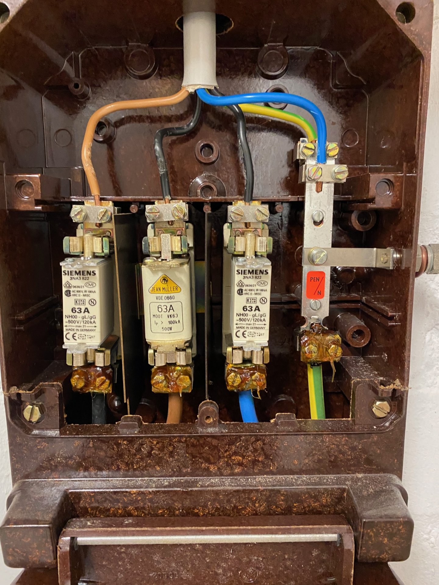

    So sah übrigens der alte Kasten aus...gerade gesehen, dass der Tausch 2015 war...wie die Zeit vergeht, hatte noch 2014 im Kopf
    Die Vorbesitzer vom Haus hatten wenigsten die Leitung zum Teil ausgetauscht und dazu die Sicherungen...und einen FI fürs Bad spendiert. ;) Dann kam eine Sicherung von mir und der Verputzer hat sich eine Drehstromsteckdose für seine Spritzmaschine "gewünscht" und zack, voll war das alte Ding. :eek:

    Der Z. Schrank selber entspricht den Vorschriften ohne APZ —Feld zum Zeitpunkt der Errichtung.
    Wenn der Netzbetreiber hier kein Rechtsdrehfeld anstehen läßt und das nicht so eng sieht kann ich mich auch nur wundern.
    Die Hauptleitung HAK — Zähleranlage in 10 Quadr. ist mit 63A trotzdem nicht ausreichend , da nutzt auch der kurze Leitungsweg nix. . SLS mit63A vom Netzbetreiber gefordert erschließt sich mir nicht , hat aber dann zur Folge das auch die interne Verdrahtung im Z. Kasten mit 16 erfolgen muß min bis zur ersten Vorsicherung oder der / die Fi sind auch mit
    63/ 0,03 A dementsprechend ausgelegt worden. Die Aufschrift vom Fi sagt dazu mehr.
    Funktionieren wird das alles trotzdem , nur im Schadenfall wird vor Gericht nach den VDE und Normen geurteilt .
    …… und die Erdung ist und bleibt ein wichtiger Bestandteil der E.Anlage und dient dem sicheren Betrieb der selben und gehört in die Hände einer konzessionierten Efk. NAV §13 .
    Das soll nun nicht von oben herab sein sondern ein gut gemeinter Rat .

    Ob denn nun Tiefenerder immer von einer Efk gemacht wird kann ich dir auch nicht mit JA beantworten nur das es so sein sollte/ müßte .
    Das Thema Erdung ist nicht so banal wie es allgemein vermutet wird „ nur „ mit Stab in dieErde ist das nicht erledigt.
    Da tauchen zB. Begriffe wie Schrittspannung undSpannungstrichter auf.
    Wenn ich dir das alles erklärt habe bist du fast selber eine Efk :D
    Das Drehfeld vom Netzbetreiber ist so wie es ist und laß es so , das hat hier auf die Sicherheit keinen Einfluß.
    Rechtsdrehfeld ist praktisch eine Regel. ( Der alte Ferraris Zähler muß ein Rechtsdrehfeld haben sonst sind die Messungen nicht korrekt)
    Hauptleitung sowie die Ableitung vom Ü. Schutz und der seitliche Anschluß am HAK dann bitte auch in 16.
    dann ist’s perfekt.
    Dazu heißt es = gleich Außenleiterquerschnitt , min 16 Quadr.
    Fi mit 63A hätte man mit einer entsprechenden Vorsicherung umgehen können , aber nun ist das Wurscht.

    Ich komme nochmal auf das Thema APZ —Feld zurück.
    Wenn du die Hauptleitung austauschen läßt , bei der Gelegenheit gleich die schon von mir angesprochene Spannungsversorgung dafür gleich mit erledigen lassen.
    Diese Maßnahme wird sehr wahrscheinlich auf uns alle mehr oder weniger zu kommen.
    Dafür wird dann auch das Netzwerkkabel mit dem Rj 45 unsichtbar vom Zähler zum APZ verlegt.
    Eine Telefonleitung zum nächsten Router auch gleich zum APZ.
    Damit bist du dann auf dem nun gültigem Stand.:28:
    Ich hoffe dein Schrank ist dafür geeignet , zu dem Zeitpunkt waren die Bestimmungen noch recht schwammig.
    Meistens läßt sich das sonst noch um/ aufrüsten.
    Bild vom kompl. Z. Schrank könnte aufklären.

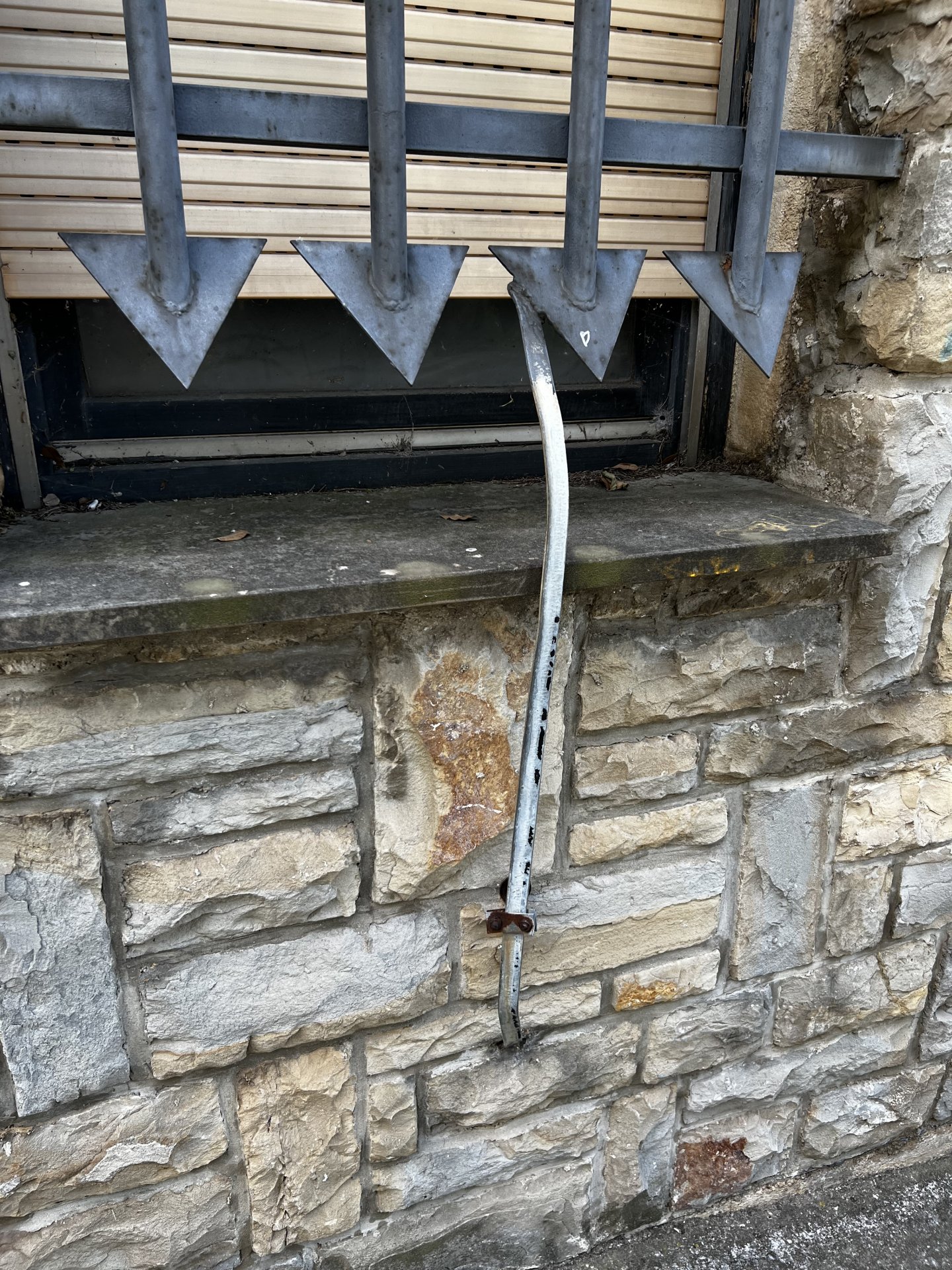

  14. #14 simon84, 28.05.2023
    23.241
    6.889
    Schlimmer geht immer
    Grade gesehen
    wobei das wohl eher „blitzschutz“ sein soll
    S3kko gefällt das.
