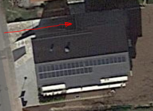

    Bei uns um die Ecke steht auch so ein 6FH mit TG. Haus paar m von der Straße weg, Zufahrt seitlich, genau wie in diesem Plan. EG ist ebenerdig, TG somit komplett "im Keller". Da fahren sie seit über einem Jahr rein und raus. Scheint also zu funktionieren.

    Na ja, irgendwas muß da ja wohl schon anders sein. Zum Beispiel Hauseinführung der Zufahrt dann rückseitig.

    Nein, natürlich nicht. Es ist quasi eine Kopie vom Problemfall.
    Ich will da jetzt allerdings nichts ausmessen oder die Pläne anfordern.:biggthumpup:

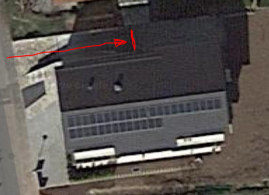

    Hier das Objekt:
    Wann's um die Kurve geht, weiss ich allerdings nicht. Strich = Tor.

    Und an der Torschwelle ist die Ebene "EG minus 1" bereits erreicht, ohne daß die Zufahrt bis dahin eine Steilschlucht wäre ?
