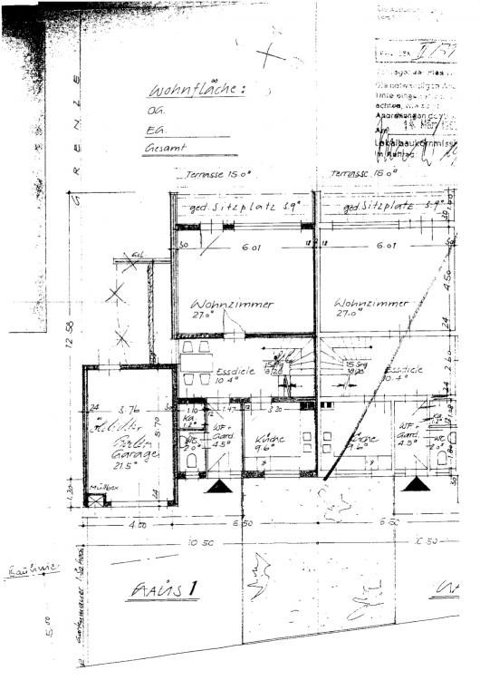

    ich bin kurz davor ein Haus zu kaufen das im EG auch eine Essdiele hat. Das Treppenhaus und auch die restlichen Räume gefallen mir sehr gut. Mir fällt nur leider keine clevere Lösung für die Essdiele ein. Für ein heutiges "Esszimmer" zu schmal - also mache ich mir zur Umgestaltung Gedanken. Folgendes ist mir bis jetzt in den Sinn gekommen:
    1. Einzeltür zum Wohnzimmer durch Zweiflüglige Tür ersetzen und bei BEdarf Esstisch im Wohnzimmer aufstellen (wenn mehr Plätze als 4-6 benötigt werden.
    2. Wanddurchbruch auf gesamte Breite von WZ-Tür bis Außenwand öffnen und Wohn/Essbereich verbinden. Dann habe ich aber über das Treppenhaus jeden Laut vor den Zimmertüren.
    Fallen Euch andere Ideen ein?
    Vielen Dank!

    Eigentlich sollte die Wand zwischen Essdiele und Wohnzimmer nicht tragend sein müssen.
    Aber die ist so dick gezeichnet, dass sie tragend sein könnte.
    Also einen Statiker einschalten.
    Wenn der grünes Licht gibt, würde ich die Wand komplett bis zur Treppe entfernen.
    Das selbe würde ich mit der Küchenwand machen um dem ganzen ein wenig Luft zu geben.

    Ich glaube schon dass beide Wände tragend sind (Bj 1969).
    Das Treppenhaus ist Vollmassiv. Ich glaube nicht, dass das Entfernen der Küchenwand wirklich gut aussehen würde...

    Mit Küchenwand meinte ich das kurze Wandstück bis zur Türe und etwas über die Türe hinaus.
    So das die Treppe noch eine Wand hat.
    Dann vielleicht eine Glasschiebetüre in Milchglas um das ganze schließen zu können.
    Ist aber Geschmackssache.

    Das war mir schon klar, aber ich glaube diese kleine Stück zu öffnen ist Kosten-Nutzen mäßig nicht so sinnvoll.
    Hat sonst noch jemand Ideen?
