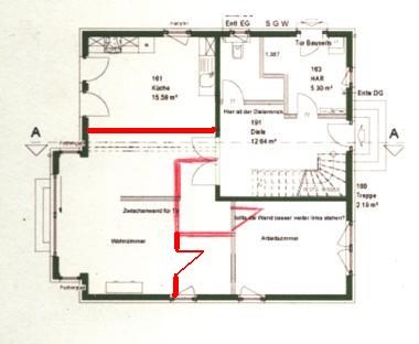

    Welche Wände sind denn jetzt tragend? Die grünen, nicht wahr?
    Dann würde ich die - mit Verlaub - Murks-TV-Wand rausschmeißen, das mit dem "Blick in die Küche verhindern" ist kein Argument, da kann man irgendeine Trennung ca. bei Schnitt A vorsehen, von mir aus was billiges mit Schnüren, einer Schiebetür, leichten Trennwänden. Die TV-Wand, also näh...:biggthumpup: Wo soll denn da eine Sitzecke hin, was is, wenn ihr mal Gäste habt, Geburtstagsfeier und so... die Wand steht mitten in der Gesellschaft...:respekt
    Die Wand zwischen Arbeitszimmer und Wohnzimmer würde ich bündig nach links verschieben. Gut, Holzhaus-Wolli meinte, da paßt prima eine Schrankwand rein... aber nur dann, wenn sie genau 2,885 m, abzgl. Sockelfliesen, oder sowas ist. Habt ihr eine spezielle im Auge? Ich hätte nämlich eine, die is bildschön, nur leider 3,10 m breit...und die paßt nicht...:biggthumpup:
    Wenn man die Wand nach links verschiebt, kann man außerdem die Tür zum Arbeits- Gästezimmer links von der Treppe hinsetzen. Und jetzt sach nich, das is eine tragende Wand... Auch die verträgt nämlich einen Türsturz..:biggthumpup:
    P.S: Ganz am Rande bemerkt, würde sich das statische System günstiger gestalten, wenn man die Wand nach links verschiebt.:) Man könnte sie tragend ausbilden, hätte einen schönen 2-Feldträger... Die Ecke kriegt orndlich Biegemoment ab...

    @ Strangersteller: Könntest du bitte mal den Grundriß vom OG reinstellen?

    ...obwohl... vielleicht macht die TV-Wand doch einen Sinn?:biggthumpup:
    Eine Katze würde sich darüber freuen, die wuseln gerne um so Wände rum. Man könnte einen Wollknäuel an einem Faden um die Wand herumziehen ... die Katze jagt hinterher ... ein Heidenspaß! :) :)

    Ich würde mich den Vorrednern anschließen wollen, die eine geradlinige Bauweise unterstützen. Ich bin auch kein Freund von Nischen.
    Ich würde auch keine Trennwand ins Wohnzimmer setzen. Für Audio/TV kannst Du anstelle der Mauer eine Bodensteckdose mit Strom/Antenne/Netzwerk/Lautsprecherkabel/HDMI setzen. Dann kannst Du den Fernseher dort hinstellen, evt. auch eine Trennwand als Möbelstück dort hinsetzen. Aber Du kannst das dann eben auch wieder wegnehmen, wenn es Dir doch nicht mehr so gefällt.

    Der Bauträger wird zunächst das Holzständerwerk aufstellen und damit nur die tragenden Wände. Die von uns geänderten Wände werden dann erst im Trockenbau eingezogen, so dass wir vorher noch einen Eindruck von den Dimensionen bekommen können.
    Die Nische im Wohnzimmer hängt sicherlich auch davon ab, inwiefern die Tür zum Arbeitszimmer unter die Treppe passt.
    Auch mit Bodensteckdosen bindet man sich natürlich ein wenig an den Platz, zumindest ist es vielleicht nicht viel aufwändiger eine Trockenbauwand weg zu nehmen.

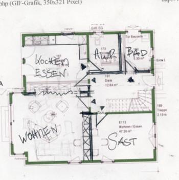

    Ich häng mal den ursprünglichen Grundriss des EG an.
    Problem beim ursprünglichen Grundriss war, dass fehlende Arbeitszimmer im EG.

    Ich würde mal sagen wesentlich ungünstiger kann man so wenige Räume in einem Geschoss kaum anordnen. Die Küche hat auch was, Grundfläche: ok! Nutzbarkeit? Keine Wand an der keine Tür oder (bodentiefe?) Fenster sind

    DAS ist mal ein vernünftiger Vorschlag
