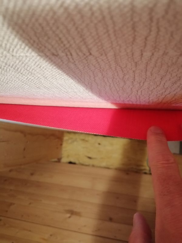

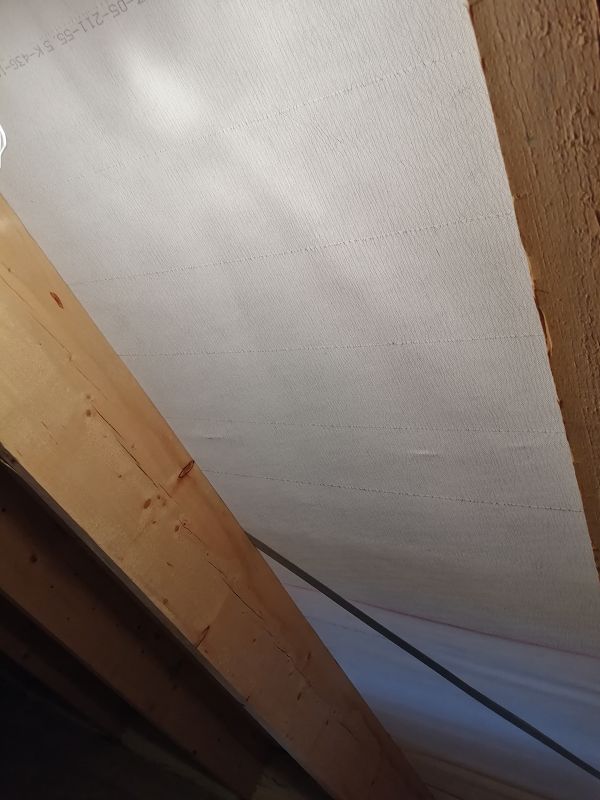

    Wann wurde das Dach errichtet?
    Foto der Folie hilft evt.

    Dach ist jetzt 15 Jahre alt. Fotos leider nur von innen.
