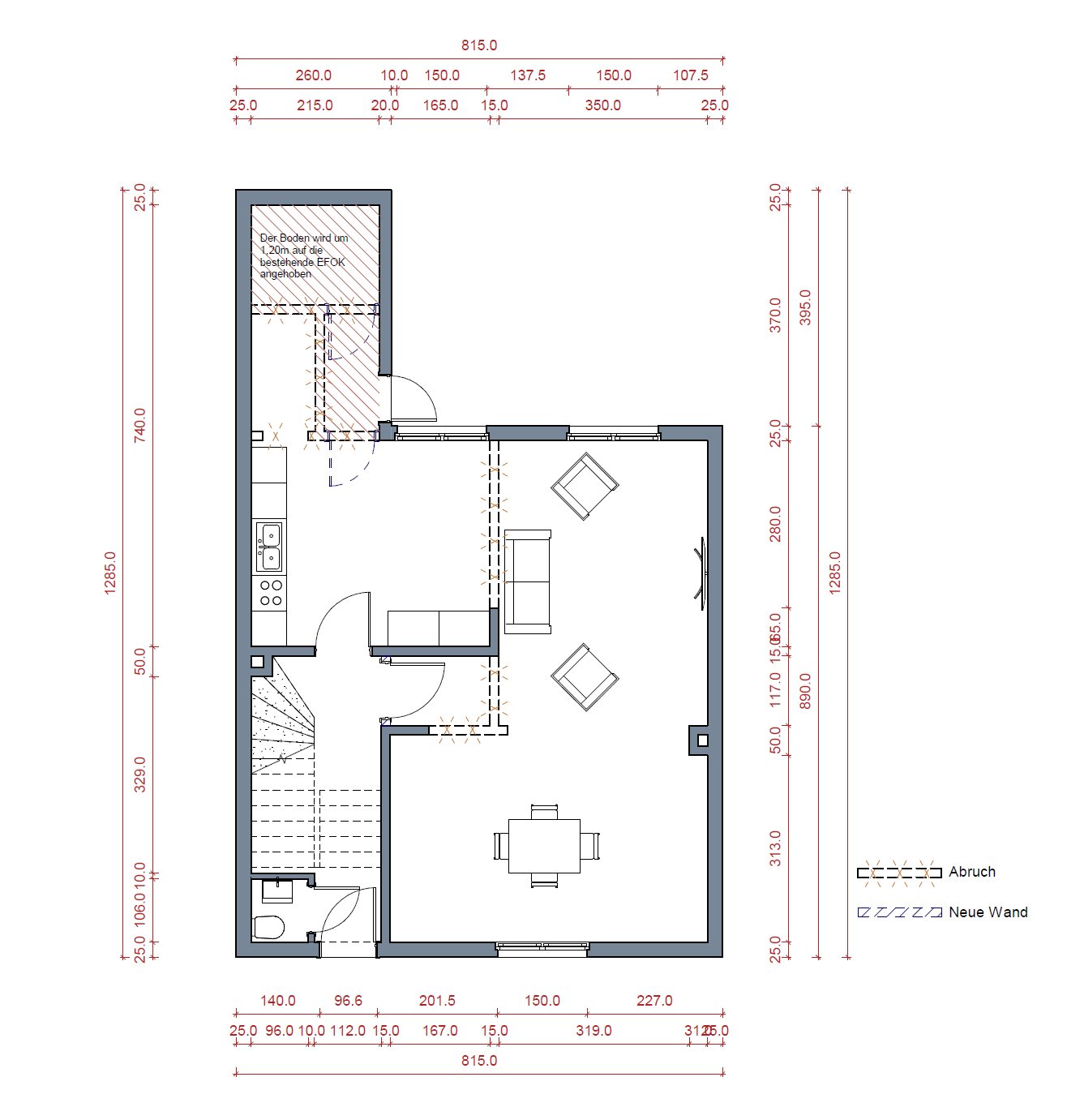

    Hallo liebe Hausbesitzer,
    wir wohnen seit Oktober 19 in unserem neuen Haus, ein denkmalgeschütztes Reihenmittelhaus von 1924.
    Vor dem Kauf hatten wir bereits geplant, dass wir das EG umgestalten wollen, da es ungenutzte Fläche gibt und die Küche zu klein für uns ist, dadurch, dass dort 3 Türen und 1 Fenster keine Fläche für Schränke bieten.
    Auf dem beigefügten Bild sieht man die derzeitige Aufteilung, die Wände die mit roten Kreuzen markiert sind, sind nach wie vor vorhanden. Das WZ ist von der Küche getrennt und so soll es auch bleiben. Wir möchten keinen offenen Wohn- und Essbereich, sondern am Liebsten eine Wohnküche. Nun ist es so, dass ein alter Anbau an der Küche grenzt, mit 2 Abstellräumen und einem Zugang zum Garten.
    Die 1. Überlegung war es, die 3 Abstellräume vom Anbau zu verbinden und zur Küche hin zu öffnen, sodass die Küche eine L-Form hat. Allerdings beträgt die Breite dieses Teil nur ca. 2m und unser Traum ist ein Wohnküche mit Kücheninsel. Dies wäre bei einer L-Form so nicht möglich, da die Eingangstür zur Küche an ungeeigneter Stelle steht. Die 2. Überlegung ist nun, den Anbau zu erweitern, entweder durch einen Wohn-Wintergarten (lohnt es sich bei einem Reihenmittelhaus?) oder einen normalen Anbau. Vielleicht wäre auch ein Eker ein Option? Zudem ist der Zugang von Baggern etc. und die Entsorgung von Bauschutt erschwert, da man als Reihenmittelhaus keinen direkten Zugang nach hinten hat.
    Bei der ganzen Umbau Entscheidung fragen wir uns nun, was das Optimale wäre. Und, ob es vielleicht sogar möglich wäre ein Gäste-WC im alten Anbau unterzubringen, da das derzeitige nur winzige 1qm groß ist.
    Wir wollen ungern mehr als 50.000 EUR dafür ausgeben und würden uns über jeden Tipp freuen. Vielleicht ist auch eine Realisierung einer Wohnküche mit Insel durch Verschiebung der Eingangstür zur Küche möglich? Fragen über Fragen. Wir sind derzeit sehr verwirrt und würden gerne eine endgültige Planung stehen haben, bevor wir es angehen.
    Vielen Dank vorab.
    Fam. Stef

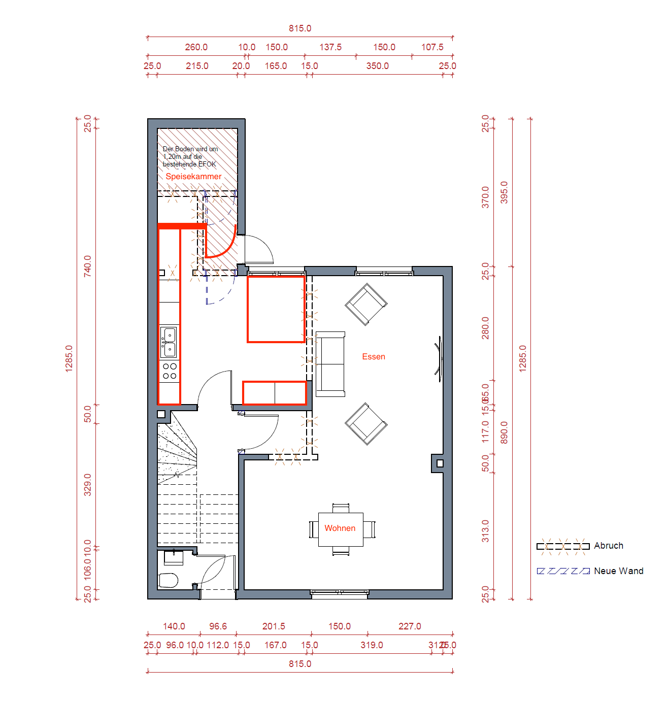

  2. #2 Fabian Weber, 05.07.2020
    15.960
    6.252
  3. pstef
    pstef
    05.07.2020
    vielen Dank! Aber so steht die Kücheninsel ja an 2 Wänden. Dabei ist ja das besondere daran, dass sie freisteht. Wäre aber leider allein wegen der Heizung vorm Fenster gar nicht möglich.
    VG,
    Stef
  4. #4 Fabian Weber, 05.07.2020
    15.960
    6.252
    Naja die Insel steht nur an der Außenwand, das andere ist ein Schrank, aber den kannst Du ja weglassen und dann die Insel mittig stellen, dann kann man auch rumlaufen.
    Muss halt noch der Wandstummel weg.
  5. pstef
    pstef
    05.07.2020
    Dafür ist es dort leider zu eng, die Wand zum Wohnzimmer soll ja bleiben wo sie ist.
    Danke trotzdem!
  6. #6 Fabian Weber, 05.07.2020
    15.960
    6.252
    Warum soll denn dieser kleine Wandstummel bleiben?
  7. #7 driver55, 05.07.2020
    driver55
    driver55
    22.02.2008
    6.686
    1.680
    Pforzheim
    Hab’s 3 x gelesen und 5 x die Pläne angesehen....hm....
    3 Abstellräume im Anbau, die ins Hau integriert werden sollen? Wieviel qm sind es denn? Zeig das bitte mal separat und nicht alles in einem Plan mit vorher nachher...
