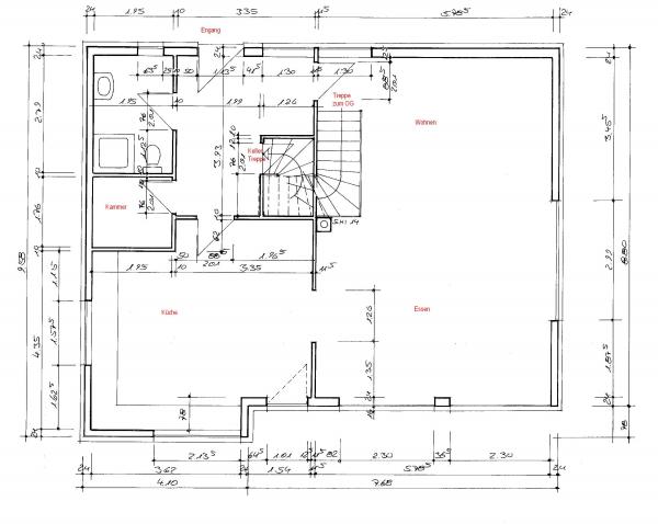

    unser Grundriss steht nun soweit fest.
    Was wir noch können und wollen ist eine Optimierung. D.h. wie sollten die Türen und Fenster optimal gelegt sein? Wo sollte man nichttragende Wände einbauen lassen um verschiedene Ebenen zu erhalten? Beispiel Schaffung einer Lese-Ecke, Lounge zum Kaffee-trinken, etc.
    Die einzigen tragenden Wände sind die Aussenmauern und die Wand die mittig von oben nach unten durchläuft.
    Mein dank schonmal im voraus.

    im eg kannst du wand zum abstellraum begradigen, wenn du das wc mit dusche verkleinerst, ist eh zu groß, dann ist wenigstens hier eine vernünftige raumfolge und erträglich raumzuschnitte.
    kann man die treppen übereinander setzen. die zwei treppen hauen alles zusammen.

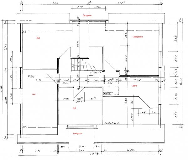

    zum obergeschoss fällt mir nix ein - ich würde den grundriss einfach wegwerfen - der ist klassisch schlecht.
    ein klassisch guter entwurf sieht anders aus, da bist du meilen von entfernt.

    rolf, leider müssen die Treppen genau so bleiben. Die Alternativen waren noch viel schlechter. So haben wir einen guten Kompromiss und müssen nicht wie vorher geplant durch einen verwinkelten Flur um die Treppe zu erreichen.
    WC mit Dusche verkleinern ist etwas schlecht, da wir da noch einen Pissoir und evtl. eine Waschmaschine unterbringen wollen. Die Küche ist ja jetzt deutlich grösser geworden als vorher, sodass wir den Platz gerne für die Kammer bzw. WC abgeben können. Ich hätte mir vorgestellt die vertikale Wand von der Kammer etwas nach unten zu verschieben, so könnte man in den Vorsprung eine kleine Zeile mit Kühlschrank, Apothekerschrank und Hochbaubackofen "versenken". Im OG gibt es tatsächlich kaum Optimierungsmöglichkeit, da man da sowieso nicht viel ändern kann. Wurde leider schon vorbestimmt durch die Treppe und meinem Wunsch nach einer Galerie.
    trekkie genauso ist es, KG samt Kellertreppe besteht bereits und alles drüber Neubau. Wir wollen ja die 70qm nicht für Kochen/Essen/Wohnen verbraten und hätten zumindest für Essen/Wohnen gerne einpaar getrennte Bereiche, z.B. Leseplatz, Spielecke, Lounge-Bereich, etc. Genau dafür bräuchten wir aber Tips :)

    Weitere Detailfragen wären z.B. ob man die Öffnung zwischen Küche und Essbereich (da soll später eine Schiebetür dran!), nach unten zur Wand hin verschiebt und gleichzeitig die Tür zur Küche nach links zur Kammer hin, damit man rechts oben in der Ecke eine gemütliche Sitzecke hinbekommt? Oder wäre es besser wenn die Küchentür genau dort steht, damit sich eine Linie zwischen Eingangstür bis zum unteren Küchenfenster bildet?

    Grundrissoptimierung: Ich finde den "Entwurf" zur Gänze misslungen. "Highlights" (oder eher"Lowlights") für mich:
    - die Küche!!!!
    - OG: Flur + Gallerie. Geht gar nicht. Habe Galerie daher bewußt "falsch" geschrieben.

    Den anderen Vorschlag mit der Begradigung der Küche oben links, habe ich sehr wohl angenommen und versuche diese zu planen und zu sehen ob dann noch alles reinpasst. Braucht man in der Kammer eigentlich ein Fenster? Ne Belüftung würde doch ausreichen oder?
    Der OG ist durch die Treppe ja so entstanden. Ist natürlich doof dass man raufkommt und erstmal ne Wand vors Gesicht hat. Aber alle anderen Treppenvorschläge waren deutlich schlimmer. Daher wollte ich gerne kleinere Optimierungen, dass es etwas besser wird. Z.B. ist die Badtür ja plan oben von der Treppe, wäre es besser wenn sie direkt nach dem Treppenaufgang wäre, also parallel zur Kinderzimmertür?
    Dann würde ich mal versuchen die untere Ecke im Schlafzimmer wegzubekommen. Dafür müsste aber das Fenster Richtung Dachschräge verschoben werden.
    Was jetzt dazu gekommen ist, ist ein Schornstein für einen Kamin im Wohnzimmer, welcher direkt plan unter der Treppe durchläuft. Stört natürlich etwas die Flur oben.
