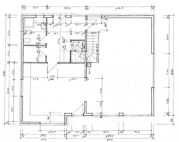

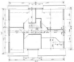

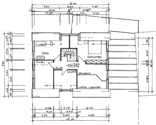

    So sah der ursprüngliche Grundriss aus:

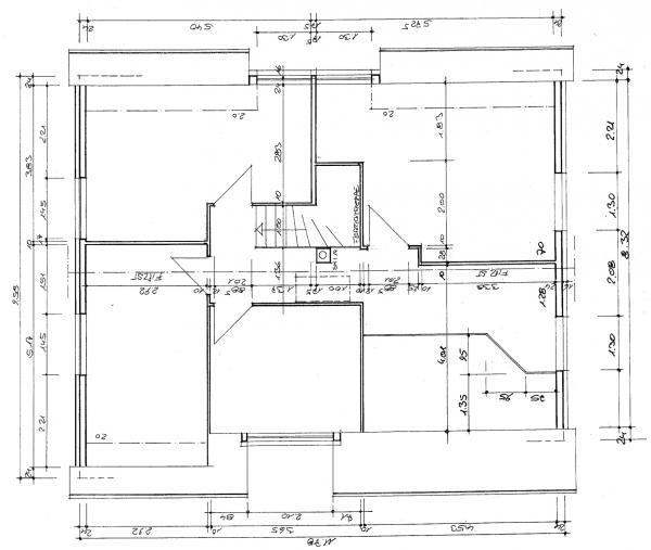

    Das OG ebenfalls mit nicht nutzbaren Ecken:
    Also völlig verhunzt, mit vielen Ecken und Winkeln und Vergeudung von Wohnraum durch eine Treppen-Flur.

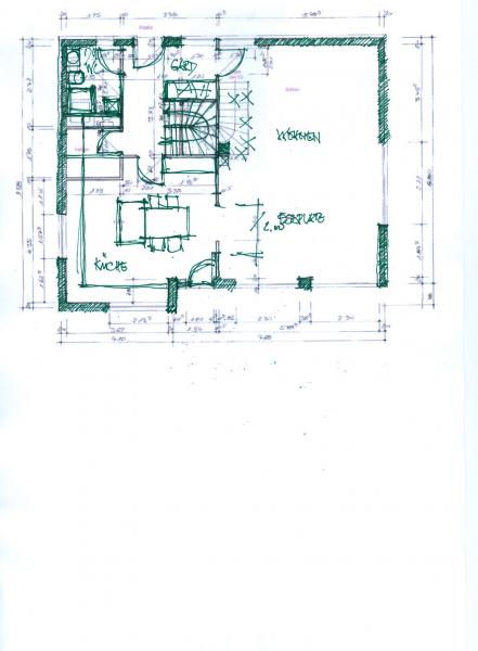

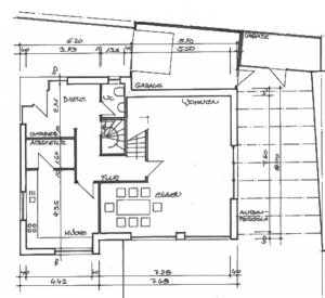

    Jetzt haben wir im EG zumindest gerade Schnitte und keine Verwinkelungen:

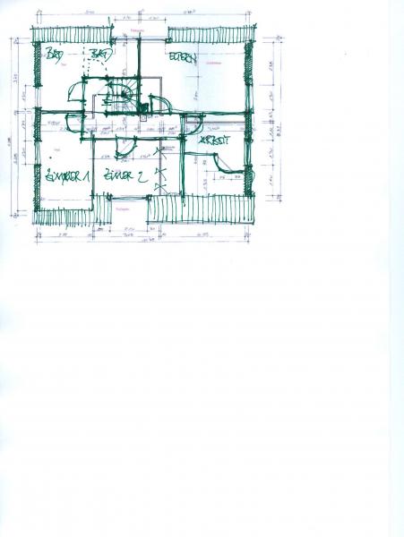

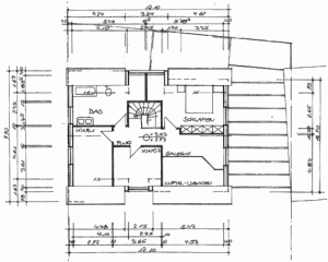

    Und im OG ist zumindest eine Ecke weg, und die nicht nutzbare Gaubenecke im Schlafzimmer etwas nutzbarer gemacht, und die Fenster symmetrisch angeordnet:
    Das Problem: Alle aber auch wirklich alle Änderungen haben WIR dem Architekten durchgegeben. Auch die Lage der Treppe zum OG war unsere Idee, da wir nicht durch den engen Flur wollten. Er fands sogar unverständlich dass wir seine architektonisch wundervollen Eingang übers Eck umändern wollten zu einem 0815-Eingang.
    Wie dem auch sei, jetzt sind wir nicht an dem Punkt wo wir sagen können "sooo jetzt haben wir so viel ändern lassen, jetzt kommt alles weg und du auch, und die Baufirma sucht uns jetzt einen anderen Architekten".
    Wir verteidigen nicht den Entwurf, sondern wir können (auch vertragstechnisch) nicht anders, als nur Kleinigkeiten zu ändern. Im Grunde nur noch das was keine statischen Auswirkungen hat.
    Also es geht definitiv nicht darum einen neuen Plan zu bekommen, sondern nur um Tips was man an dem "verkorksten" Grundriss noch ändern kann um damit gerade noch damit leben zu können.

    Ich denke, daß hier eine grundsätzlich falsche, ja fast demütige, Erwartungshaltung vorliegt.
    Der Architekt hat zu planen. Und er hatdies gut zu tun und im Sinne des Bauherrn. Er hat dessen Wünsche mit den baurechtlichen Vorschriften und mit einem gewissen Gestaltungswillen/ -können umzusetzen.
    Gefällt etwas nicht, so hat er eben umzuplanen/ neu zu planen.
    Hierbei ist es nicht die Aufgabe des "Kunden" zu sagen wire man es haben will, denn dann kann man es ja auch gleich selber machen.
    Natürlich muß man dem Planer sagen was einen stört.
    Mich würde eine große, schlecht möblierbare und mit einem Essplatz im letzten Eck vesehene Küche stören. Mich würde die Treppenproblematik bzw. der Lösungsversuch stören. Mich würde die Galerie (Lage, Art und Form!) stören. Warum liegt die Galerie am Ende eines Flurs? Eine Galerie dient dem Hinauf- / Hinutnerblicken. Geht man die Treppe hoch schaut man von der Galrie nach unten oder in den Wohnraum. Eine Galerie liegt idR im Zentrum der Verbindungsachsen, nicht an deren Ende, wie ein Abstellraum ohne Boden. Hier findet keine Kommunikation statt. Die Galerie ist hier einfach ein Raum mit höherer Decke. Hier kommt man nicht vorbei und blickt hinunter/ hinauf. Das ist das Ende eines Ganges, dessen einzige Funktion höchstens dem reinigen der dort situierten Fenster dient. Ein gänzlicher Fehlschuß.
    Mich würde ein verwinkeltes Schlafzimmer voller Ecxken aber mit beschränktem Raumangebot stören. Oder ein gigantisches Bad mit ca. 15 m2 Grundfläche (ohner Möblierung..) gegenüber einem KiZi mit garede mal 9 - 10 m2. Mich würde dieser phallisch durch den Flur ragende Kamin stören. Mich würde ein gründlich vergeigtes Gesamtkonzept stören.
    Das sollte man dem Planer sagen (gerne auch sanfter....einfühlsamer....). Man muß dem Architekten aber nicht mit Verbesserungsvorschlägen gegenübertretetn, so nach dem Motto "Bauherr sei still, kannst es ja auch nicht besser...".

    Fragen, die mir so spontan einfallen:
    Warum ist die obere Dachgaube da wo sie ist? Ist deren Aufgabe, möglichst wenig Nutzen zu bringen?
    Wieviele Kinder habt oder plant ihr? Warum ist das Bad fast so groß als beide Kinderzimmer zusammen?
    Wenn eines der Kids dann mal mit ein paar Freunden nach oben will, machen Sie die Türe auf, stehen alle zusammen bei Dir im Wohnzimmer und schauen dir beim Nasebohren zu, dann machen Sie die Türe wieder brav zu um überhaupt nach oben zu kommen?
    Bekommt ihr in der Küche beim Kochen Kilometergeld? Warum muss man durch den Flur, wenn man in die Speisekammer will?

    Uuuiii...hatte ich ganz überlesen.
    Mal eine Gegenfrage: Wie definert denn der planer sein Tun? Wie will er Euch zufriedenstellen? Was unternimmt er hierzu? Gibt er Euch auf ihm zu sagen was er zeichnen soll? Ist es ein Architekt, ein Techniker oder ein Bauzeichner? Mag sein, daß der Planer ("Architekt" als Berufsbezeichnung erscheint mir irgendwie unpassend...) glaubt er täte Euch einen Gefallen wenn er Euch werkeln läßt?
    Ich bleibe konsequent bei meiner bereits getätigten Feststellung, daß dieses Dreamteam entweder nicht fähig oder nicht willens ist. Oder beides.
    Diesen toten Gaul kannst Du auch nicht mit noch so vielen Peitschenhieben auf den Hintern durchs Ziel prügeln.....

    Die Dachgaube ist da wo sie ist, weil wir eine möglichst große Dachgaube haben wollten, ungefähr wie hier abgebildet:
    http://www.hausausstellung.de/uploads/tx_tchouses/flair125-elegance-neu2.jpeg
    Der Architekt war für zwei klassische getrennte Gauben, wie man sie von millionen anderen Häusern kennt. Wir wollten aber die moderne Variante, weniger wegen dem Nutzen sondern mehr wegen für unseren Geschmack besseres Aussehen.
    Kinder sind noch nicht vorhanden, geplant sind 1-2.
    Großes Bad war ein Sonderwunsch, damit wir da genug Platz für eine Art Wellness-Oase schaffen können. Grösseres Bad scheint ja sowieso eine moderne Tendenz zu sein, wenn man sich die Häuser-Zeitschriften durchblättert.
    Wenn die Kids nach oben wollen, müssen sie erstmal die Freunde vorstellen ;) Aber die Treppe ist ja ausgiebig diskutiert, wir finden keine gescheite Lösung wo die Treppe hin könnte. Alternativen würde entweder die Gauben völlig unbrauchbar machen, oder die Treppe ganz nach unten verschieben wo man erstmal durchs ganze Haus laufen muss um nach oben zu gelangen. Ich würde sagen, dass wir in den letzten 2-3 Monaten nichts anderes als die Treppe diskutiert haben und diese Lösung für uns am ehesten zu akzeptieren ist (siehe mal den ersten Entwurf einpaar Beiträge höher).
    Küche ist so konzipiert dass man auch mit mehreren zusammen kochen kann, daher zwei Spülen und eine Arbeitsinsel.
    Speisekammer ist so gesetzt, damit man direkt nach dem Einkauf die Sachen einlagern kann. Dort sollen auch "küchenfremde" Utensilien gelagert werden, sodass man nicht unbedingt durch die Küche hingelangen sollte. Ausserdem würde eine Tür in der Küche Richtung Speisekammer die installierbaren Hochschränke einschränken. Alle Wände wären ja dann mit Fenstern oder Türen "gesperrt".

    Was hält ihr eigentlich von der Idee, die Treppe direkt neben der Eingangstür zu legen, also an beiden Fenstern hoch und dann nach unten zu ziehen? Nachteil wäre wie gesagt, dass die Doppelgaube für die Treppe "verschwendet" werden würde, aber man hätte dadurch einige Ecken weniger. Im OG könnte man die Galerie am Anschluss der Treppe "mittig" setzen und die Zimmer einfach links und rechts davon anordnen. Dann wäre auch die untere Gaube "verschenkt" aber der Grundriss im OG doch zumindest weniger verwinkelt oder?
    Nachtrag: Ach mist, dann müsste man ja durch die Küche ins Wohnzimmer :(

    Meine schon oft gemachte Erfahrung ist, dass verbale Änderungsideen a la "man könnte doch ganz einfach die Wand von da nach da und dann noch die Tür dort und ..." zu nichts führen, weil sich beim späteren genauen Durchplanen dann meist doch herausstellt, dass es so einfach nicht geht und dass man irgendwelche Zwänge oder Abhängigkeiten übersehen hat. Dein Nachsatz beweist es ja.
    Nein, hier sind keine Gedankenspiele und lokalen Korrekturen ausreichend, sondern da muss sich einer hinsetzen und von vorn anfangen, einen guten Entwurf zu entwickeln - d.h. richtig Zeit und Arbeit investieren.

  20. #120 Gast036816, 09.05.2012
    sorry McCorc - ich kann nicht mehr weiter mitlesen.
    druck dir die 2 anhänge aus und geh damit zu deinen planern, die sollen aus der grobskizze mal einen vorentwurf machen.
    ich kann nicht verstehen, dass die das nicht können. unter den randbedingungen ist das kein optimaler entwurf, was ich skizziert habe. ich habe die treppe belassen und zum og hoch eine treppe drauf gesetzt. das muss jetzt genau ausgetüfftelt werden, damit die treppen übereinander mit kopffreiheit passen.
    es ist ein besserer ansatz als der krampf bisher!
