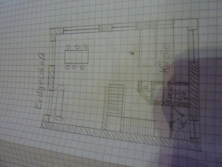

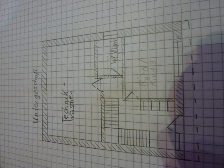

    Ganz spontan angedacht, das GWC auf die Halbetage zwischen KG und EG legen (und das GWC im KG könnte theoretisch entfallen).
    Ist natürlich nicht ganz state of the art und ein ziemlicher Würgarround, aber irgendwas is ja immer ... alternativ, erstmal sacken lassen und andren Ansatz finden.
    Falls das zu gewagt ist, duck ich mich schonmal weg ;)
  2. #22 trekkie, 15.11.2014
    trekkie
    trekkie
    11.04.2011
    984
    Sachsen
    Nochmal kurz, so in etwa war das 'spontan' gemeint:
    Im OG würde ich das Nivau nicht ändern, das GWC hängt quasi zwischen KG und EG,
    mit unterem und oberen - schwer nutzbarem - Stauraum.
    Weder konstruktiv noch planerisch das Gelbe vom Ei, hab aber auch Null Plan, wo man bei diesem EG-Grundriss ein 'ehrliches WC' hinpacken könnte.
    Ist nur eine Kompromisslösung zwischen EG-KG, welche Vor- und Nachteile hat, dessen muss man sich bewusst sein.
    Nicht jeder geht gerne 'ne halbe Treppe rauf/runter aufs WC wie in den 50-70'ern, andrerseits ist es ein recht offener Grundriss,
    wo man sich nicht im ungeheizten TRH den Hintern abfriert;-)
    Deswegen, wenn man sich schon in den Grundriss verliebt hat, entweder alles so lassen wie es jetzt ist und damit leben lernen
    oder da levelgleich ein WC reinbasteln, was überhaupt nicht ins Wohnkonzept passt und immer ein Stiefkind auf dieser Wohnetage sein wird.
    Oder zurück auf Los und neu ;)
    Ihr habt doch nen Archi, das ist ja eigentlich DER Mann der das lösen können sollte?

  6. #26 trekkie, 16.11.2014
    trekkie
    trekkie
    11.04.2011
    984
    Sachsen
    Nolu13, mach doch einfach mal nen Vorschlag, wie du die Kiste lösen würdest ....
    Das hat auch nix mit rumtrommeln zu tun, die Nachteile meiner 'Lösung' hatte ich bereits benannt,
    denke fast der Kollege steht vor einer bedauernswerten Aufgabe, nämlich etwas zu lösen was so nicht einfach zu lösen ist,
    ausser 1x neu-

    Die Diskussion ist eigentlich sinnfrei. Bei diesem Wohnkonzept passt ein WC nicht auf die Etage.(Punkt)
    Das wurde schon jetzt mehrfach gesagt und dem ist nichts hinzuzufügen. Habe bei mir im Haus auf der Wohnentage -also Wohnzimmer + Küche/Essen auch kein WC und will bzw. wollte das auch nicht. Ich habe ein Bad bzw. WC einen Stock höher bzw. tiefer. Finde ich völlig ausreichend und wenn mal Freunde/Bekannte/Besuch da sind kann man die Leute auch gut eine Etage nach unten schicken aufs WC. Ich persönlich finde das prima, daß man ein WC dann auch mal abseits des allgemeinen Trubels aufsuchen kann, das ist gleichermaßen für den Gast wie auch die restlichen Anwesenden angenehm.
    Wenn man aber zu faul ist die Treppe ein Stock tiefer zu laufen, wenn man mal "muß" oder man es mit Menschen zu tun hat, die die Treppe schlecht nutzen können, dann sollte man das kpl. Konzept überarbeiten. Alles andere ist Krampf.

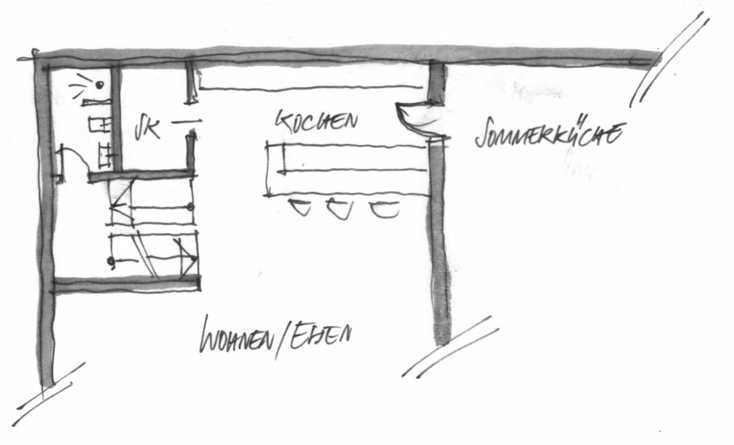

    Was haltet ihr von dieser Lösung?
    Oder ist das schon wieder zu sehr verwinkelt?
    Im OG würde man dann Bad und Elternschlafzimmer nach Westen verlegen können. Was halt von Nachteil ist wäre das Technikraum und die Sanitärräume nicht übereinander liegen.
    Was für Kritik/Vorschläge habt ihr an den Plänen des Architekten (außer der fehlenden Toilette)?

    Also ich finde den Entwurf von eurem Architekten erstmal stimmig. Irgendwie was reinfrickeln klappt da nicht. Ich persönlich finde es angenehmer ein WC mit Abstand zum Wohnbereich zu haben, da ich persönlich es überhaupt nicht haben kann, wenn vor der Tür wer rumläuft während man selbst da hockt. Andererseits ist es auch unangenehm im Wohnbereich sitzend die Spülung oder sonstewas zu hören. Eine Treppe runter und dafür ein entspanntes Wohngeschoss ist in meinen Augen eine akzeptable Sache. Ansonsten muss halt ein völlig neues Konzept vom Architekten her.

    Reine Laienmeinung: Ich finde es ganz furchtbar, wie hier die Toilette in Küche, Ess- und Wohnraum integriert ist. Ich würde mich weder wohlfühlen, wenn ich außerhalb der Toilette bin, noch würde ich mich wohlfühlen, wenn ich auf der Toilette bin. Lieber ein paar Stufen nach oben oder unten gehen - aber so würde es für mich gar nicht gehen. Ansonsten gefällt es mir (als Laie)!
