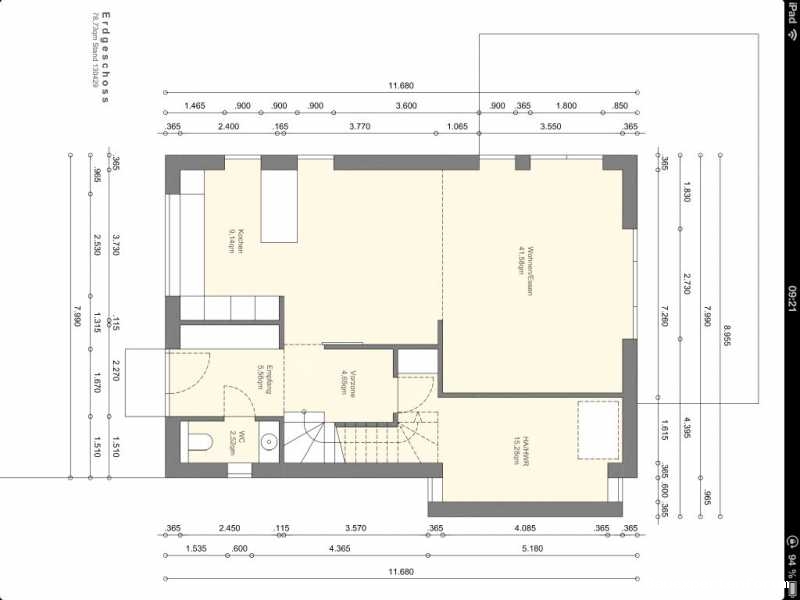

    Hallo Experten,
    unser Architekt wartet auf ein O.K. bezüglich Vorplanung, um den Entwurf erstellen und den Bauantrag einreichen zu können. Ich bin immer noch nicht so richtig zufrieden bzw. unfähig mich zu entscheiden und hoffe, hier Hinweise zur Optimierung zu erhalten.
    Zum Grundstück:
    - 18 m (Straßenfront) x 30 m
    - Straße liegt im Südosten
    - an der Südwestseite liegen zwei Zuwegungen zur 2. Reihe
    - lt. Bebauungsplan maximal Firsthöhe 8 m, GFZ = 0,2
    Der Grundriss basiert auf folgenden Wünschen unsererseits:
    - Eingang von der Straße
    - Küche mit Fenster zur Straße
    - Möglichst viel „Garten“ Richtung Südwesten und Nordosten (d.h. hinterm Haus)
    - Bad und auch Schlafzimmer gern mit Morgensonne
    - Treppe nicht unmittelbar am Eingang
    - Platz für Garderobe am Eingang
    - offener Wohn-, Ess- und Kochbereich mit späterer Abtrennungsmöglichkeit vom Wohnraum (oder auch Küche)
    - zwei Kinderzimmer (mind. 15m2, Schlafzimmer, Bad 8-10 m2
    - zwei Vollgeschosse ohne Keller (aus Kostengründen abgewählt), Satteldach mit Kriechboden
    [​IMG] [​IMG]
    [​IMG] [​IMG]

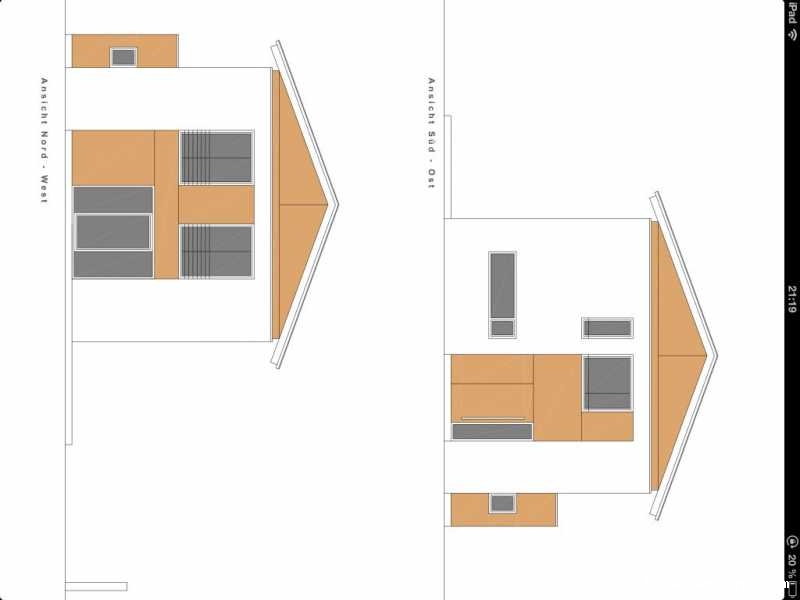

    Anmerkung: Die Fenster der Nord-West-Fassade vom Wohnzimmer sind - nicht nur aus optischen Gründen - Richtung HWR gerutscht und somit wieder symetrisch zu den oberen Fenstern. Lichte Raumhöhe im EG 2,70m und im OG 2,50m. Geschosshöhe im EG 3,10m (lt. Architekt höherer Fußbodenaufbau der Erdgeschossdecke, um die Leitungen vom Bad darin verlegen zu können - Ist das wirklich nötig?)
    Nun zu den Punkten, die mir Kopfzerbrechen bereiten:
    • Küchenfenster – Optisch würde uns ein liegendes Fenster gut gefallen, gleichzeitig hätten wir Spüle und Herd gern an der Außenwand.
    • Zugang HWR – Die dargestellte Situation ist dem Wunsch geschuldet, den langen Flur zu verkürzen. Ist das zu verwinkelt? Die Tür würde dann wohl nach außen öffnen. Alles soll rückbaubar sein, um ggf. eine Tür zum Wohnzimmer einbauen zu können.

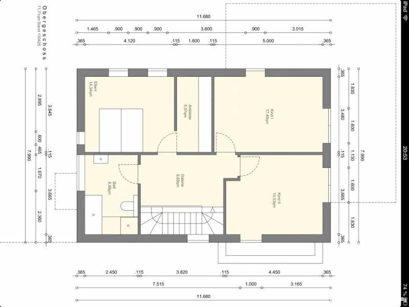

    • Bad – Das Fenster liegt aus Fassadengründen an der Wand zum Schlafzimmer, was ich hinsichtlich Badmöblierung als Einschränkung empfinde. Die Dusche erscheint mir zu eingebaut bzw. schwer zugänglich. Zwei Waschbecken werden wohl keinen Platz finden?
    • Zimmer Eltern – Bei den Fenstern im Südwesten (durch EG vorgegeben, ist das eigentlich wirklich nötig?) gab es schon viel hin und her. Ein bodenlanges Fenster Richtung „Ankleide“ oder zwei mit herkömmlicher Brüstungshöhe? Wobei dann wohl auch Kind 1 auf das bodenlange Fenster verzichten müsste? Das im Interesse der Südostansicht schmal gehaltene Fenster zur Straße kommt dem Wunsch nach morgendlicher Sonne wohl nicht nach. Ein breiteres Fenster stört wiederum die Straßenansicht.
    • Also Eltern doch in die Nord-Ecke? In Hinblick auf die Himmelsrichtungen sicher sinnvoll, aber die Schranknische ist zu etwas knapp für unseren Kleiderschrank, auch entfällt der Platz für Lesesessel (als Rückzugsbereich) oder Schreibtisch sowie für Besen & Co. Dafür entstehen m.E. fast zu große und zudem schlauchige Kinderzimmer …
    • Galerie – m. E. zu groß, zumal nicht wirklich nutzbar. In Hinblick auf meine 3jährige kann ich zumindest keinen Sessel o.ä. vor die Brüstung stellen.
    • Wohnbereich - Am liebsten würde ich die Sitzmöbel (derzeit 2-Sitzer + 3-Sitzer) an die Wand zum HWR und Flur stellen, um die Küche möglichst aus dem Blickfeld zu haben. An der Wand in der West-Ecke stelle ich mir eher ein Regal vor. Wo bleibt dann Platz für TV und evtl. Kamin? Außerdem verstelle ich so die angedachte Terrassentür nach hinten?
    • Thema Kamin (Nachrüstung, Außenrohr) – Muss eigentlich die Abluft direkt nach außen geführt werden oder wäre ein Umweg über den HWR (einfach) möglich?
    Endlose Grübelei. Vielleicht bringt mich die Diskussion im Forum weiter? Versuchen möchte ich es zumindest ...

    Was mir so auf den ersten Blick auffällt - ich knn allerdings die Bilder nicht vergrößern?? - durch die Ankleide im Schlafzimmer gewinnt Ihr nichts.
    Die Zwischenwand sorgt nur dafür, dass es vor dem Schrank eng und dunkel ist, wollt Ihr das wirklich?
    Wenn Ihr die weglassen würdet, könnte die Wand zum angrenzenden Zimmer nach links verrückt werden und die Eingangssituation zum 3. Zimmer gradegezogen.
    Damit würden beide Kinderzimmer größer und die Galerie etwas kleiner, ohne echte Einbuße im Schlafzimmer.

    gfz 0.2 - glaube ich erst einmal nicht, zumal das grundstück mit 540 qm das nicht hergibt.

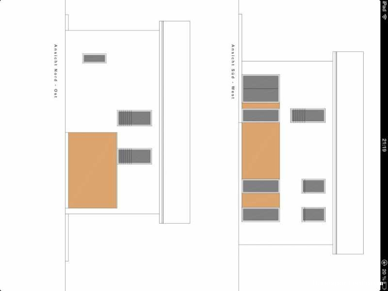

    die giebelansichten gefallen mir nicht, die dachüberstände passen nicht zu den proportionen des hauses. die aufteilung der fenster mit den farblichen differenzierungen sollten noch einmal überdacht werden. hier fehlt der aha-effekt.
    treppenantritt im eg ist schlecht, 1. stufe ragt in den flur. treppe wird in der wendelung so nicht funktionieren.
    im og würde ich die trennwand im schlafraum weglassen, die trennwand zum kinderzimmer so verschieben, dass die einbuchtung für den zugang des anderen kinderzimmers entfallen kann. die sanitärinstallationen und platzierung der objekte og und eg sollte noch einmal überdacht werden. fallleitungen im windfang sind unbedingt zu vermeiden. wie wollt ihr an das treppenhausfenster ran?
    grundrisse sollten möbliert werden. lageplan und schnitt fehlen. darstellung des vordachs eingang fehlt in den ansichten.
    ich kann die pläne vergrößern!

    Sagen wir mal, mit einer funktionierenden Treppe wäre es eine gute Grundlage. NUr blöderweise funzt die nicht vernünftig.
    16 Steigungen a 18 cm (angenommen) = Geschoßhöhe von 2,88 m. 20 cm Decke, 14 cm Aufbau macht 2,54 licht Raumhöhe im EG. Nicht gerade üppig.
    Klar - Steigung kann auch 18,5 sein, dann 2,62 m. Aber 18,5 ist schon arg steil.
    Zugang HWR/HAR unter der Treppe ist ein absolutes NoGo für einen Neubau. Im Umbau kann sowas anderen Zwängen geschuldet sein, aber nicht im Neubau!
    Ausser HAR/HAR keinerlei Abstellmöglichkeit. Das ist zu wenig, wenn mensch nicht zum Einsiedlertum oder Bettelmönchbesitz neigt.
    OG
    Wand Ankleide weg. Ki + SZ tauschen, dann dürfte auch dieser komische Blinddarm des Flurs entfallen können!
    Aber wie gesagt - alles unter dem Primat der Treppe.
    Räume kann man rel.leicht ändern, Treppen eher selten!
    Da muss Hirnschmalz rein.

    Zitat von oben:
    "Wohnbereich - Am liebsten würde ich die Sitzmöbel (derzeit 2-Sitzer + 3-Sitzer) an die Wand zum HWR und Flur stellen, um die Küche möglichst aus dem Blickfeld zu haben. An der Wand in der West-Ecke stelle ich mir eher ein Regal vor. Wo bleibt dann Platz für TV und evtl. Kamin? Außerdem verstelle ich so die angedachte Terrassentür nach hinten?"

    irgendwie wirkt der Grundriss "zerklüftet". Wenn das ein Architekt nicht besser hinbringt??!!
    Süd-Ost Ansicht mit den verschiedenen Fenstern ist "schlimm"

    An den Giebelansichten wird wie wild rumgespielt, wobei ich auch immer die Nutzung dahinter im Blick behalte und deshalb selbst noch nicht zufrieden bin.

    Die Flurausbuchtung wird nochmal überdacht. Finden Sie ein Kinderzimmer mit über 5m Länge bei ca. 3,50 m Breite nicht zu schlauchig? Wir hatten auch überlegt zwischen verkleinerten Schlafzimmer (evtl. dann doch als Kinderzimmer genutzt) und Kind 1 vom Flur aus eine Stauraumnische den Zimmern zu schaffen, wegen der Aneinanderreihung von Türen aber zunächst wieder verworfen.

    die fallleitungen sieht er in der wand zwischen küche und garderobe - die trennwände zwischen küche und garderobe im erdgeschoss sowie zwischen schlafraum und bad im obergeschoss stehen aber nicht über einander! das wird kein einfaches unterfangen - ich halte es eher für unmöglich!
    in einer 11,5-er wand passt kein hunderter rohr rein, ohne schallschutzprobleme zu verursachen!
    euer architekt hat eine merkwürdige art zu vermaßen, von aussenkante wand bis innenmauerwerk - solche maße braucht niemand!
  20. #20 tillfisc, 14.05.2013

    ich finde den Grundriss gar nicht so schlecht, er sollte hier und da noch geglättet werden.
    Lasst Euch vom Architekten die Möbel einzeichnen - das wird die Beurteilung für Euch erleichtern.
    Den Punkt den ich gar nicht verstehe und den komischerweise keiner bisher angesprochen hat ist der Hauswirtschaftsraum:
    Ihr plant für den HWR einen "Erker" mit all seinen teuren Folgen: Flachdach, Attikaabdeckungen, Anschlüsse an aufgehende Wand usw.
    Ich halte diesen Aufwand für nicht angemessen für einen Hauswirtschaftsraum.
    MEines Erachtens sollte das anders gelöst werden.
