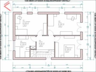

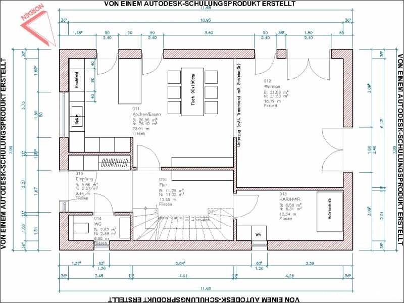

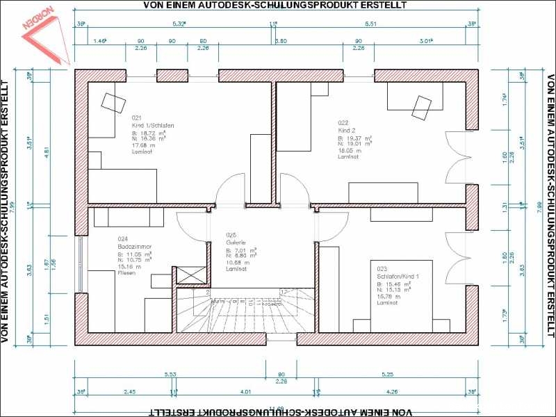

    wir haben heute etwas „Neues“ bekommen. Genaugenommen ist es kaum anders und auch keine Verbesserung, so dass die Einstellung unsinnig ist.
    Und ja, ich hatte die Kritikpunkte weitergegeben (einschließlich Treppe, allerdings ohne Kritik an der Bemaßung). Gut, die Anordnung im Bad ist verändert und gefällt meinem Mann. Ich finde ein Fenster komplett über der Wanne unpraktisch. Die Ankleide wäre mit 1,80 m nun besser nutzbar. Aber ansonsten … Der HWR-Zugang ist jetzt am Antritt der Treppe (=Treppentunnel) und der Zugang zu Kind 1 und 2 verläuft nun schräg, die Treppe hat nun einen verlängerten Austritt in die Galerie.
    Wir haben in der Zwischenzeit selbst Wände geschoben und die kritisierte Eingangssituation zu Kind 1 und 2 (siehe Eingangsthema) beseitigt. Kann man das Bad derart in den Flur vergrößern? Finde das ganz praktisch, da nun Platz für ein Doppelwaschbecken, ein Stauraumschränkchen (für Schrubber & Co) entsteht. Das UG zeigt die Ausgangssituation vom zuvor gezeigten Grundriss. Aus den schon genannten Gründen (Zugangsoption Flur-WZ, HWR zu schmal, Fenster in N-O-Außenwand ungünstig) ist der HWR-Vorsprung entstanden, der ja auch kritisiert wurde …
    Kann bzw. ist Jemand gewillt etwas zu folgenden Fragen zu sagen?
    - Wie kann eine gewendelte Treppe praktikabel belichtet werden?
    - Kann man ohne schlechtes Gewissen an der Südwestseite Fenster mit normaler Brüstungshöhe einplanen?
    (Dann würde das Zimmer der Süd-Ecke noch ein drittes Fenster bekommen … )
    - Wie sind die Erfahrungen bezgl. Kellermehrkosten (bei Stauschichten, beschränkt auf das zunächst Nötigste, d.h. späterer Eigenleistung)? Sind die 35000 Euro für ca. 70 m2 Grundfläche eher zu optimistisch angesetzt?
    Danke schonmal!

    Ich weiß nicht, ob es deutlich geworden ist:
    Im "neue" Entwurf vom Architekten ist das primär bemängelte noch schlimmer, so dass ich ihn gar nicht erst eingestellt habe. Wenn da Bedarf ist?
    Der mit dem Schulungsprogramm erstellte Grundriss (#65) ist Spielerei von uns. (Also mein Mann zeichnet, ich habe die Wünsche ...). Im OG wurden die angebrachten Kritikpunkte berücksichtigt, im EG sind wir zurück auf den Ursprung (der nach dem Motto - könnte es so funktionieren - so beim A. angebracht wurde).
    Und ja - es macht keinen Sinn einen Architekten hinzuzuziehen und dann selbst zu zeichnen. Ich verstehe auch den Zweifel, ob es diese Beteiligung überhaupt gibt, kann es aber wohl auch nicht ändern.
    @ rolf aib bzw. zur Treppe
    Ich zitiere meinen Mann:
    Die Darstellung der Treppe erfolgt vom Programm (AutoCAD Architecture) idealisiert, wird programmintern aber nach gängiger Vorschrift berechnet. Die Treppe ist jeweils am An-/Austritt 1,30m breit.
    Laut Programm berechnet sich die Treppe wie folgt:
    Treppenlänge 4,16m, 17 Steigungen 18,24/26,00cm (bei Geschosshöhe = 3,10m) - Zitat Ende
    Die Treppe ragt somit etwas weiter in der Flur als zuvor. Ohne Grundrissvergrößerung bleibt die Wahl zwischen Stolperfalle oder unsymetrischer Treppe. Was ist weniger problematisch?
    Natürlich können wir auch alles wieder über den Haufen werfen - aber soweit sind wir noch nicht. Grundsätzlich andere Raumanordnungen waren im Vorfeld ja auch schon Gegenstand der Betrachtung und es wird eben nicht alles besser...

    Die Treppe ist so einfach nicht gut. Punkt.
    Dioe Stolperfalle ließe sich entschärfen, in dem man die Wand zw. WC und TReppe einfach etwas in Richtung Wohnzimmer verlängert. So ein Mauerbacken könnte dann die Stolperfalle kaschieren.
    Unschön bleibt der Zugang zum HWR. Dort kommt die Treppe über der Tür bereits drei Stufen nach unten. Natürlich kommt man da noch drunter durch in den HWR...schön aber geht anders.
  13. #73 kruemeline, 22.05.2013
    kruemeline
    kruemeline
    08.03.2013
    38
    Augenoptiker
    Potsdam
    @ Thomas B
    Akzeptiert.
    Dieser Mauerbacken, letztlich eine Einschnürung des Flurs, wäre aus Ihrer Sicht das kleinere, da fußfreundlichere Übel?
    Für den HWR-Zugang, die Optik und das Laufgefühl wäre es sicher prima, wenn zumindest die obere Wendelung entfiele. Da müsste das Haus aber noch um einiges länger (und gleichzeitig schmaler) werden, was an anderer Stelle wieder problematisch ist.
    Aber so ist es ja immer, was an einer Stelle gut wäre, bewirkt an anderer Stelle genau das Falsche.

    Das ist ja nicht zum Mitansehen!
    10 Min Spielerei im CAD. Treppe jetzt 17 Steigungen 18,x / 26. HAR/HWR jetzt da, wo die Küche war, WZ bis an die Nordwand, Essen rückt in die Westecke.
    Decke über zwei Überzüge abgelastet
    Oben die Räume demokratisch zur freien Zuordnung.
    Mit dem Raum neben der Treppe im EG kann man jetzt spielen, ebenso mit der Treppe.
    Aussenmaße wie im Autodesk, Innentüren 1,01 als "Maßstab"
    Sicherlich (noch) keine Meisterleistung, sondern ein Beispiel, wie man mit ein paar Federstrichen ein Problem lösen kann.
    Den Anhang Kruemeline 22-05-13.pdf betrachten

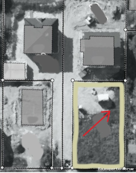

    Tja - nachbarliche Bebauung war nie dargestellt!
    Ausserdem müsst Ihr Euch entscheiden! Alle (auch primäre) Wünsche zu erfüllen, ist nicht immer möglich.
    Stell doch mal einen Lageplan ein, damit man mal die nachbarliche Bebauung sehen kann.

    Die nachbarschaftliche Bebauung kann ich am besten an folgendem Ausschnitt der ALK (Luftbild im Hintergrund) zeigen. Der rote Pfeil soll ein Nordpfeil sein. Wir wollen unser Haus in die Nordostecke setzen (zur Straße müssen 5 m frei bleiben).
    Am unteren Bildrand verläuft die Straße, mit Bäumen gesäumt. Beim Nachbarn in zweiter Reihe wird noch eine Doppelcarport und ein Schuppen rechts und links neben dem Haus gebaut. Der Blick Richtung +/- Westen endet an den nahtlos ineinander übergehenden Hauswänden (alles Zweigeschosser). Wir werden versuchen, die Wandflächen mit Büschen ect. aufzulockern und uns eine kleine grüne Oase schaffen. Grün auf Seiten der Nachbarn ist kaum zu erwarten, da die Flächen als Verkehrsflächen überwiegend gepflastert sind.
    Das rechte Grundstück wird noch als Garten genutzt, bzgl. Bebauung ist aber alles möglich (Baufenster reicht von erster über die zweite Reihe).
    Vielleicht müssen wir im Grundriss doch eher quadratisch werden (wenn wir die Küche vorn haben wollen)? Hier stellt sich allerdings mein Mann stur, v.a. da ein Satteldach dann nicht mehr aussieht und ein Zeltdach so gar nicht gefällt und beim Flachdach der Kriechboden fehlt ...
    Wenn es also Argumente für das ein oder andere gibt, nur her damit.

    Und was in drei Teufels Namen bringt Euch auf die Idee, die Terrasse dort zu plazieren, wo der Hinterlieger mit seinem Auto immer schön rangieren wird?
    Schöne Aussichten gibts auf dem Grundstück nie, also mache ich doch den Grundriss so, dass es vernünftig wird.
    Ich denke, hier klemmt es nicht nur im Grundriss
