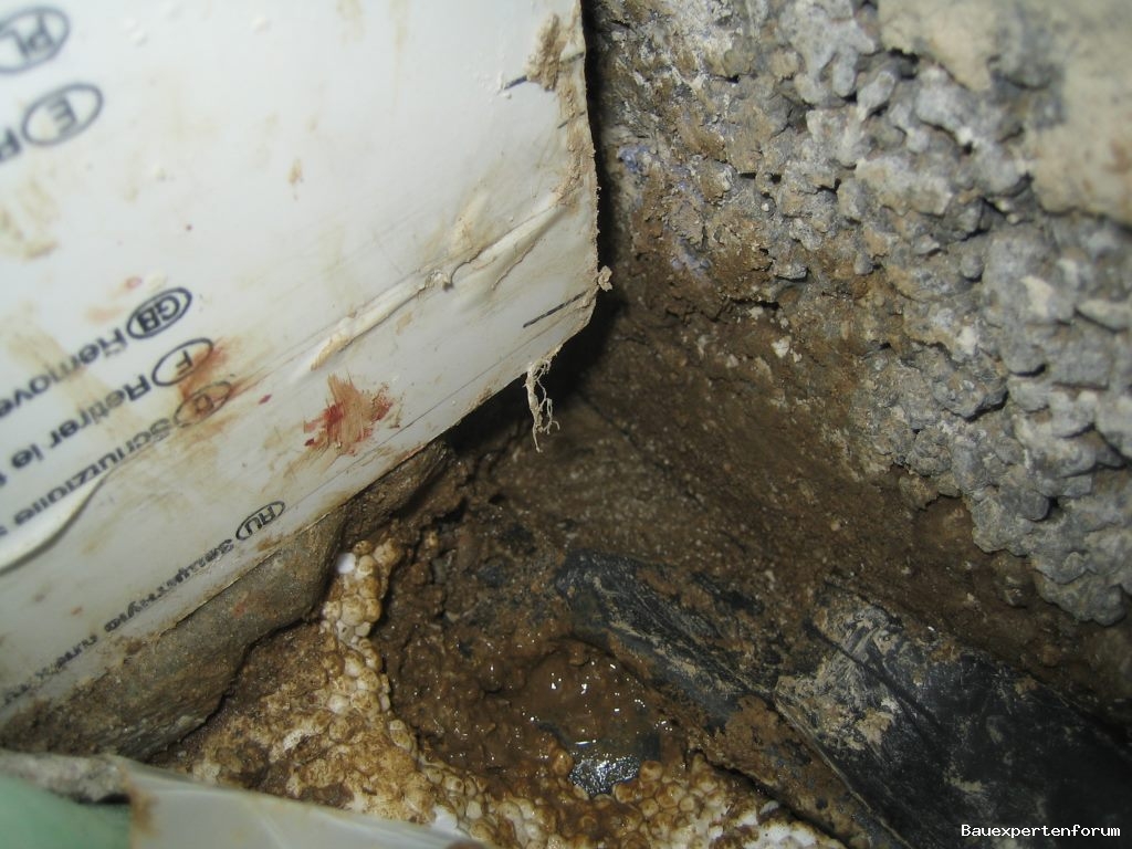

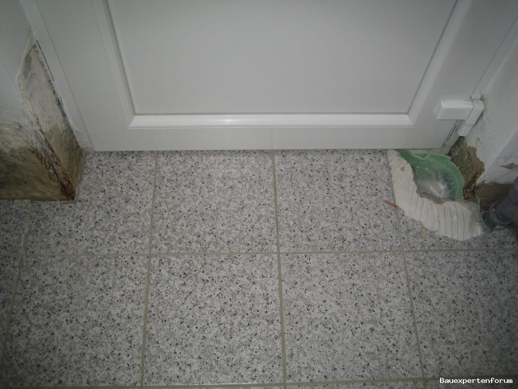

    Hallo ,wir haben folgendes Problem.An unserem Keller der jetzt in den nächsten 2 Wochen verputzt werden soll haben wir Wasser.Am Innenputz waren an 2 Stellen nur ganz kleine Ränder Feuchtigkeit zu sehen.Nach näherer Betrachtung stellte sich aber schnell heraus das die Wände in HWR bis zur Horizontalsperre über der ersten Steinreihe durchfeuchtet sind die WWandseite in den Nebenraümen ist nach Kontrolle(entfernen von Rauhfaser) noch trocken.
    Meine Nachforschungen führten mich zur Nebeneingangstür.Dort war der Putz richtig nass.(natürlich immer noch).
    Ich möchte dazu sagen das zum Glück (wie man es sehen will)diese Türe von jemanden eingebaut worden ist der nicht unsere Fenster und anderen Türen eingebaut hat!!Puhh.Da ist alles dicht.
    Ich habe jetzt an einer Ecke vor der Tür die Fliesen und Estrich abgehauen und in der Ecke ist alles nass.Ich habe jetzt vor die komplette erste Fliesenreihe abzuhauen um den unteren Türrahmen freizulegen.
    Wie gehe ich am besten vor??? Tür am besten ganz raus bevor Verputzt wird oder lässt sich das so beheben.
    Wenn die Fliesenreihe weg ist kann ich auch besser die Wassermenge unterm Estrich beurteilen.
    Dann muss getrocknet werden.
    So damit erst mal genug.
    Ich habe mal 3 Bilder angehangen.Gerne gebe ich mehr Infos und Bilder.
    Vieleb Dank!!![​IMG][​IMG][​IMG]
    Vielen Dank!!!

    Auch bei Ihnen fehlt offenbar die Abdichtung (außen) unterhalb der Nebeneingangstür. Geht bodengleich nach außen oder ist eine 15cm Stufe vorhanden?
    Auch mal hier im Forum unter "Suche" nach "Abdichtung Terassentür" suchen. Da findet sich noch mehr.

    Nebenbei bemerkt, fehlt auch die innere luftdichte Abdichtung.....
