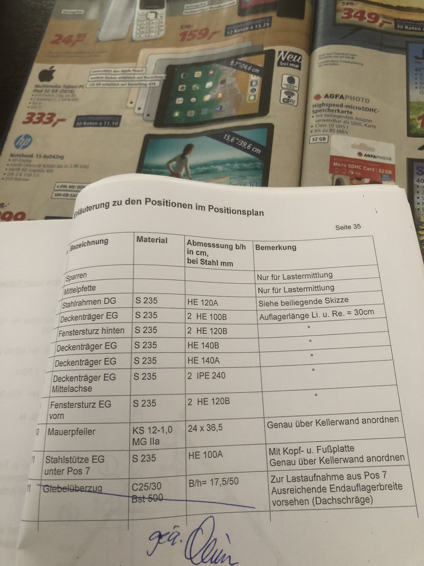

    Ich hoffe es kann mir jemand weiter helfen.
    Habe mal 2 allgemeine Fragen.
    Hat ein Hem Träger einer höhere Traglast als ein Heb Träger.
    Kann man 2 Heb Träger 120 gegen 1 Hem 100 Träger tauschen?
    Würde mich über eine Antwort freuen.

    1.) allgemein ja
    2.) allgemein nein

    Der HEM (IPBv) ist viel fetter, wiegt doch fast das doppelte.
    Schon mal beide gesehen ??
    Bei einer Statik mit Trägern hat im Unterschied zu "normalen" Wänden/Decken usw. sicher niemand irgendwelche zu großen Träger eingebaut.
    Da wurde definitiv der kleinste genommen, der die geplanten Anforderung erfüllte.
    Daher auf jeden Fall einen Statiker zu Rate ziehen.

    Mein Problem ist. Ich sollte bei der Nr.5 und 9 jeweils 2 Heb 120 gebolzt verwenden. Jetzt ist aufgefallen das ich anstatt ener 24er Außenwand nur eine 17,5 haben. Dementsprechend kann ich diese Träger nicht auflegen. Meine Überlegung war diese gegen einen Hem zu tauschen.

    Das selbe Problem habe ich bei der Nr. 6 und 7. für Träger sollte am Aussenmauerwerk eine Auflage von 24 haben. Die Wand ist aber nur 17,5. Kann ich diese trotzdem so suflegen
