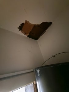

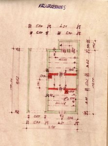

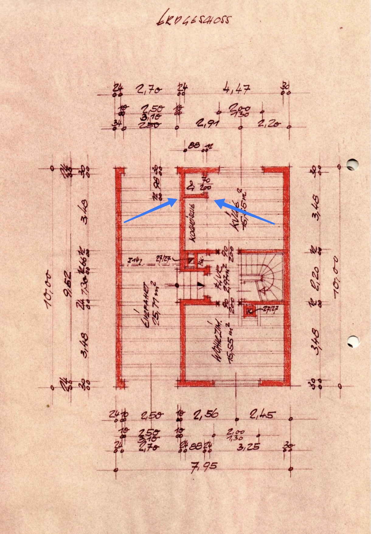

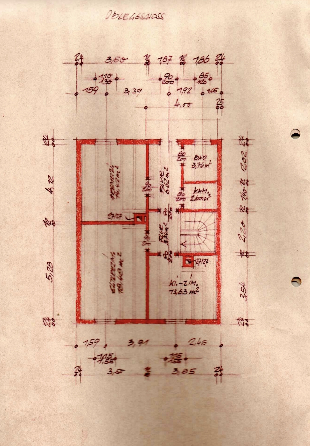

    ich bin neu hier und bin wirklich ratlos, wüsste jetzt nicht direkt wem ich fragen sollte. Wer könnte mir hier helfen der mir sagt ob es eine trage wand ist oder nicht ?
    In der Küche ist ein kleiner Vorratskammer der muss weg, nun bin mir aber nicht sicher ob es eine trage wand ist oder nicht ? (Ist markiert mit Pfeilen)
    Bilder im Anhang
    Könnt ihr mir da helfen ?
    Vielen lieben Dank

    Hallo Der Neue 123
    mal aus der Hüfte geschossen: die Wand trägt nichts und versteifen tut die auch nicht.
    Drunter ist nichts, drüber ist nicht. Hau weg die Scheiß.

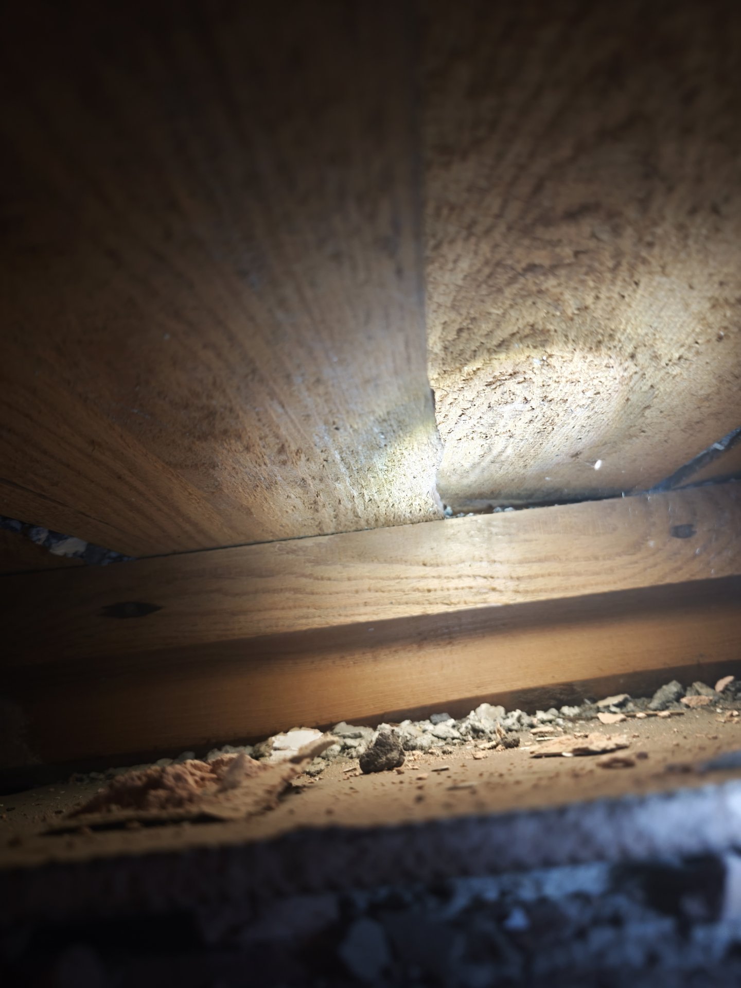

    Kann weg würde ich auch sagen, die Balken darüber laufen ja durch.

    11er (hier 12er) Wände sind selten tragend. Anders die 24er, die werden mit sehr hoher Wahrscheinlichkeit eine statische Relevanz haben.
    Das Lütte da bei der SplitLevel-Treppe ist ein Schacht.
    Eingeschobene Abstellräume haben selten eine statische Relevanz. Das macht hier auch keinen Sinn.
    Habt Ihr eine Holzdecke?

  7. #7 DerNeue123, 12.05.2025
    DerNeue123
    DerNeue123
    11.05.2025
    @All
    Vielen lieben Dank für die schnellen Antworten
    1.decke: aus was die besteht weiß ich leider nicht werde ich heute nach der Arbeit mal schauen.
    2.dachboden?: dazu gibt es leider kein Zeichnung es wurde aber ausgebaut in den 80er bis 90er Jahre glaube ich dazu gibt es leider auch keine Aufzeichnungen bzw ich muss es nach anfragen bei der Bauamt.
    Ich werde versuchen auch paar Fotos zu schießen und die dann hochzuladen.
    Wünsche allen eine schöne Woche

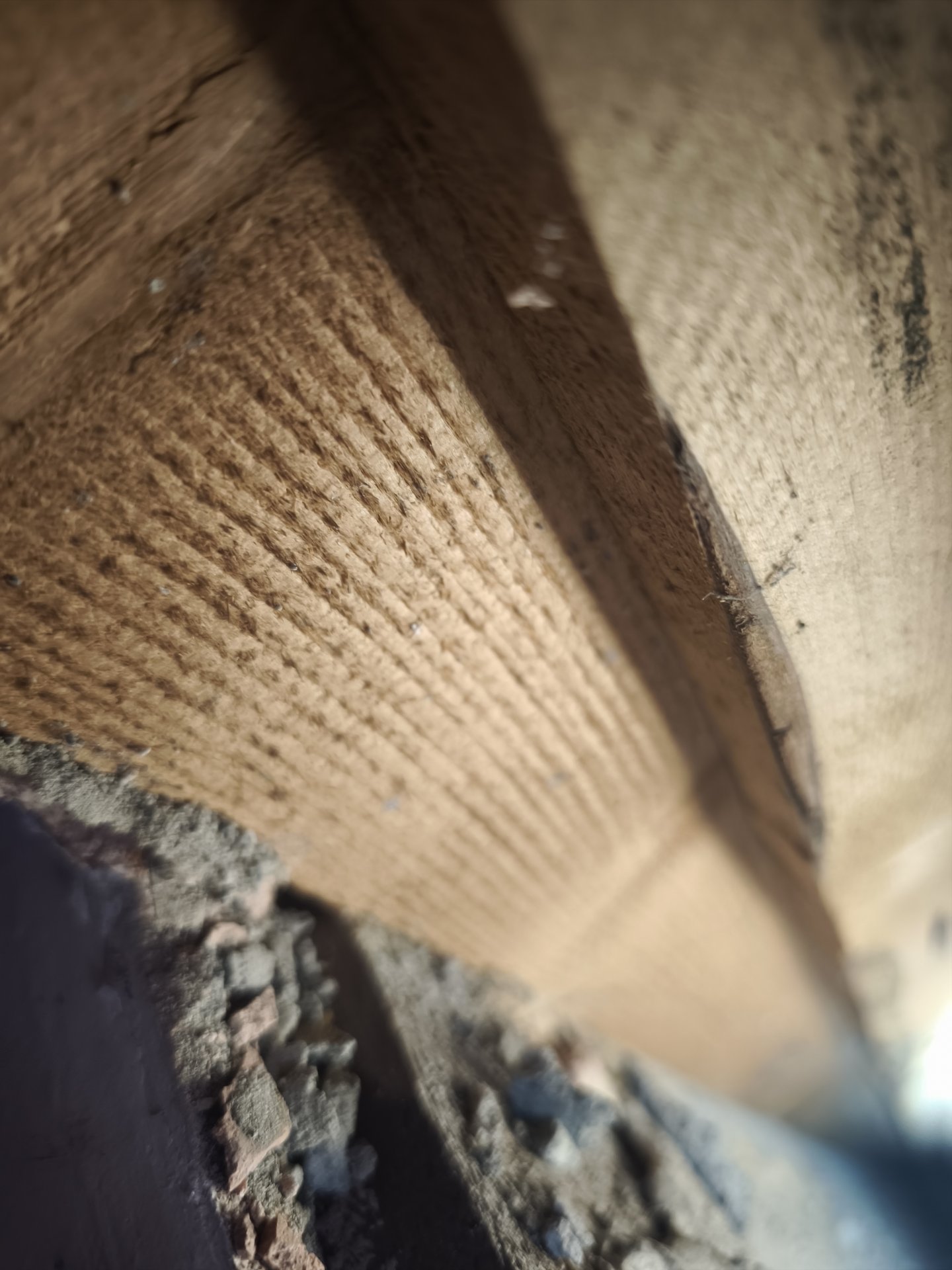

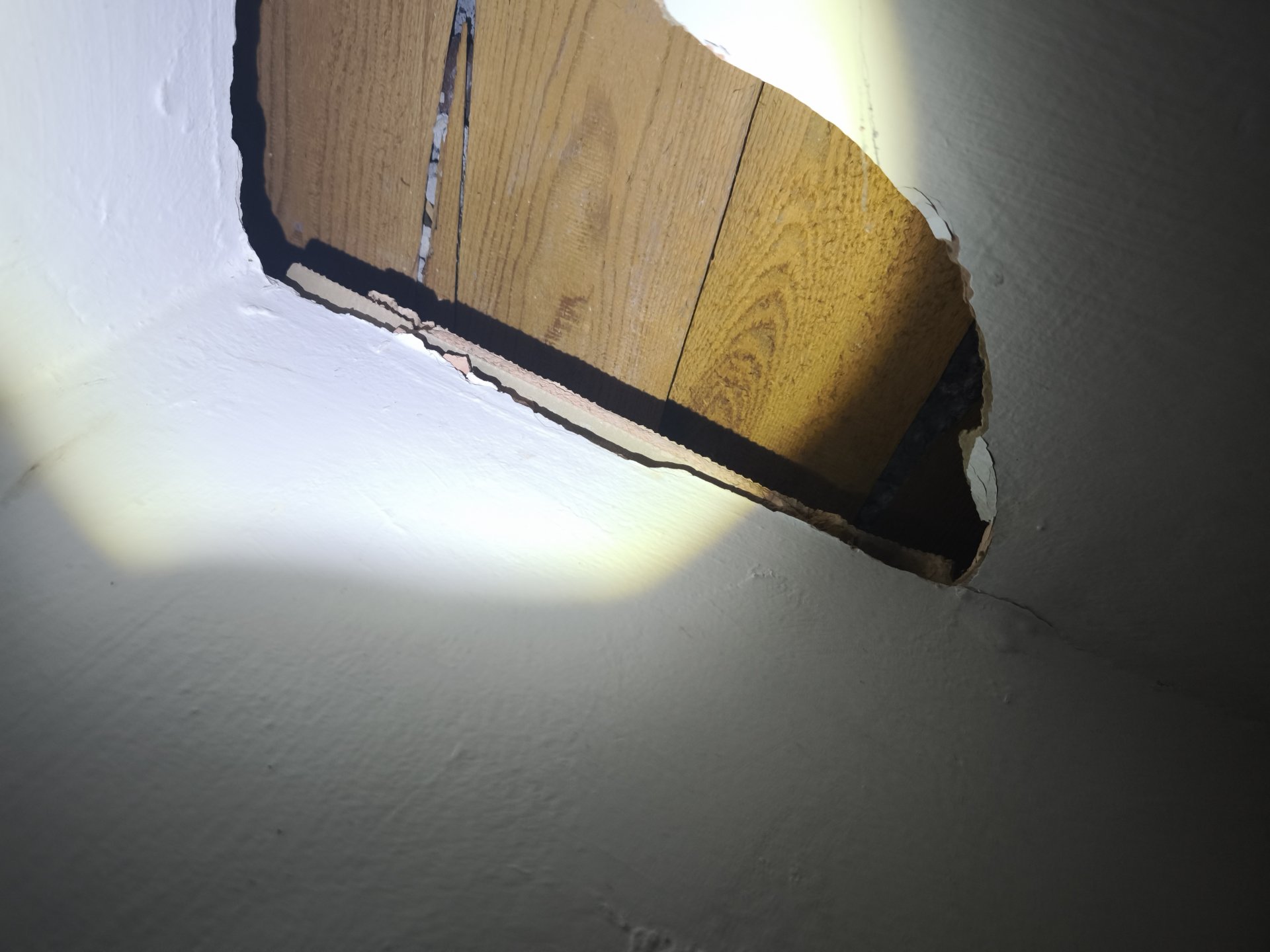

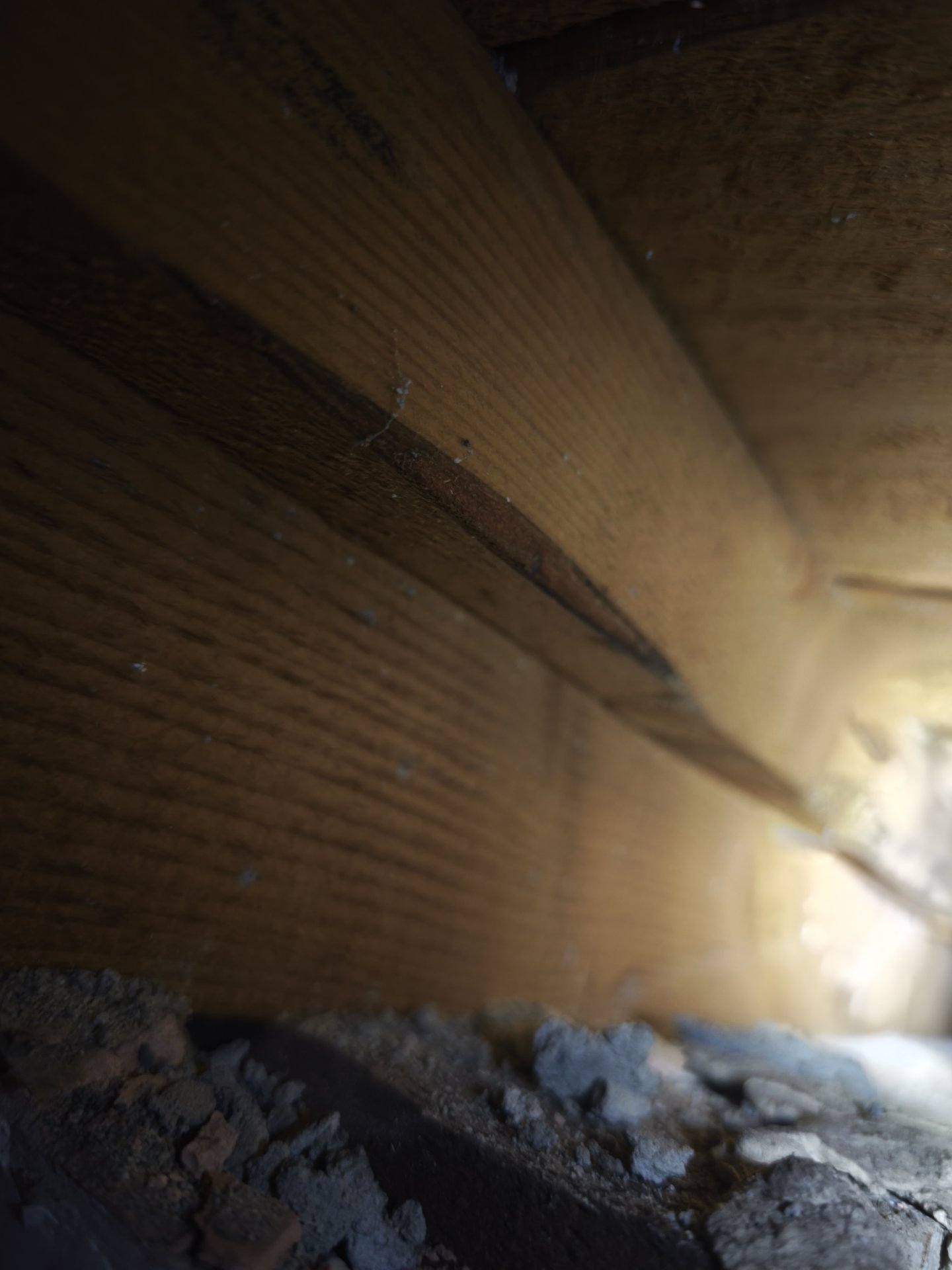

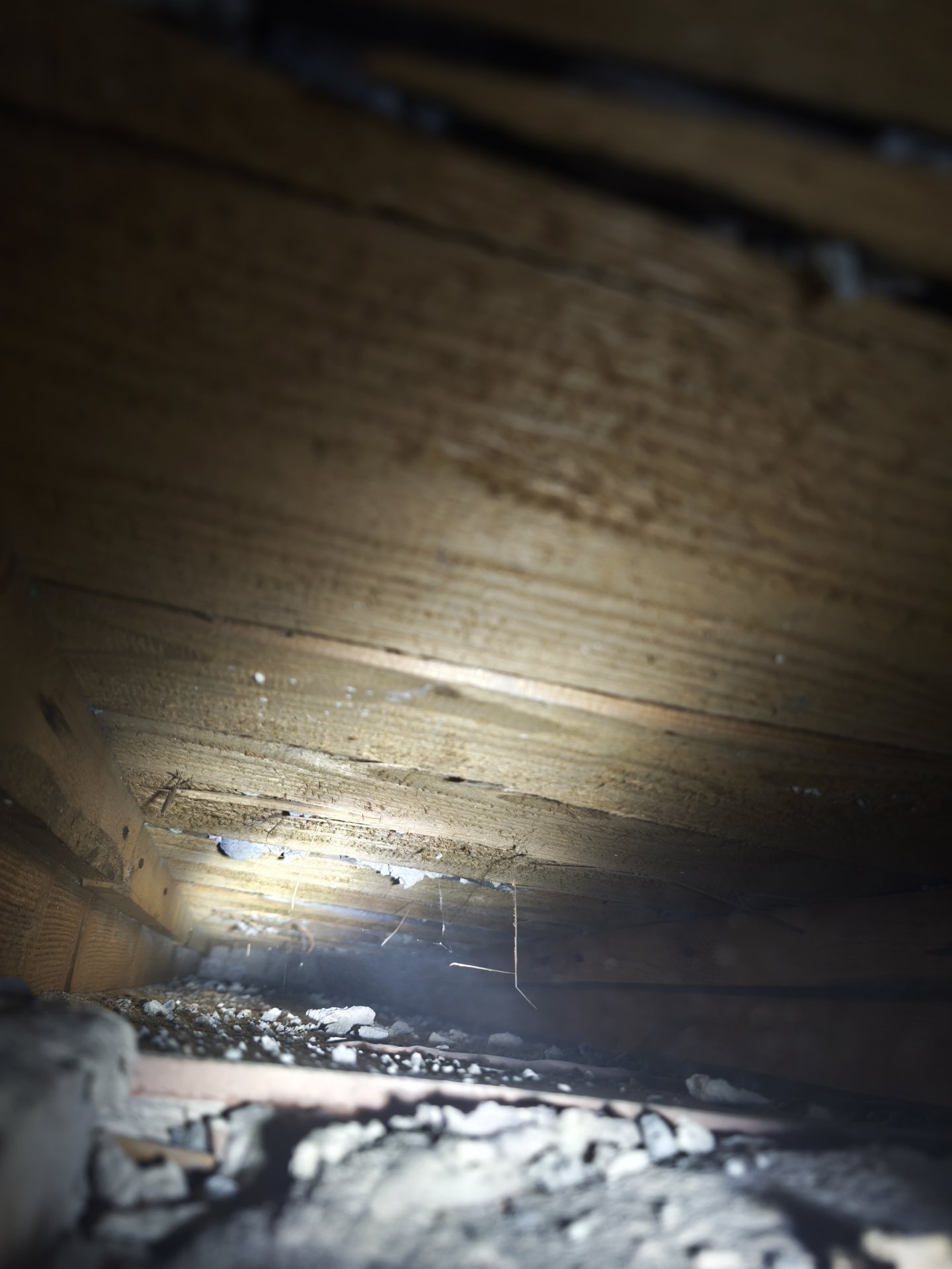

  8. #8 DerNeue123, 13.05.2025
    DerNeue123
    DerNeue123
    11.05.2025

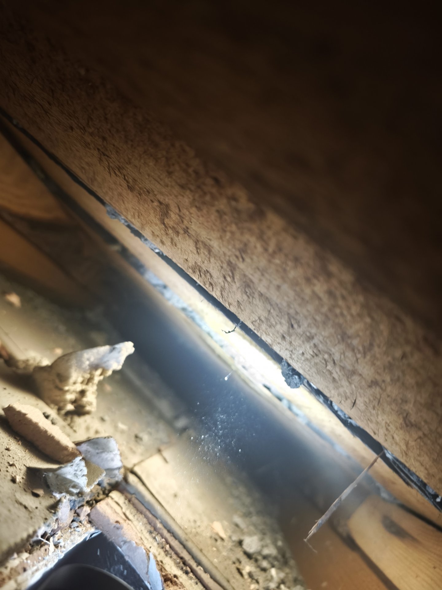

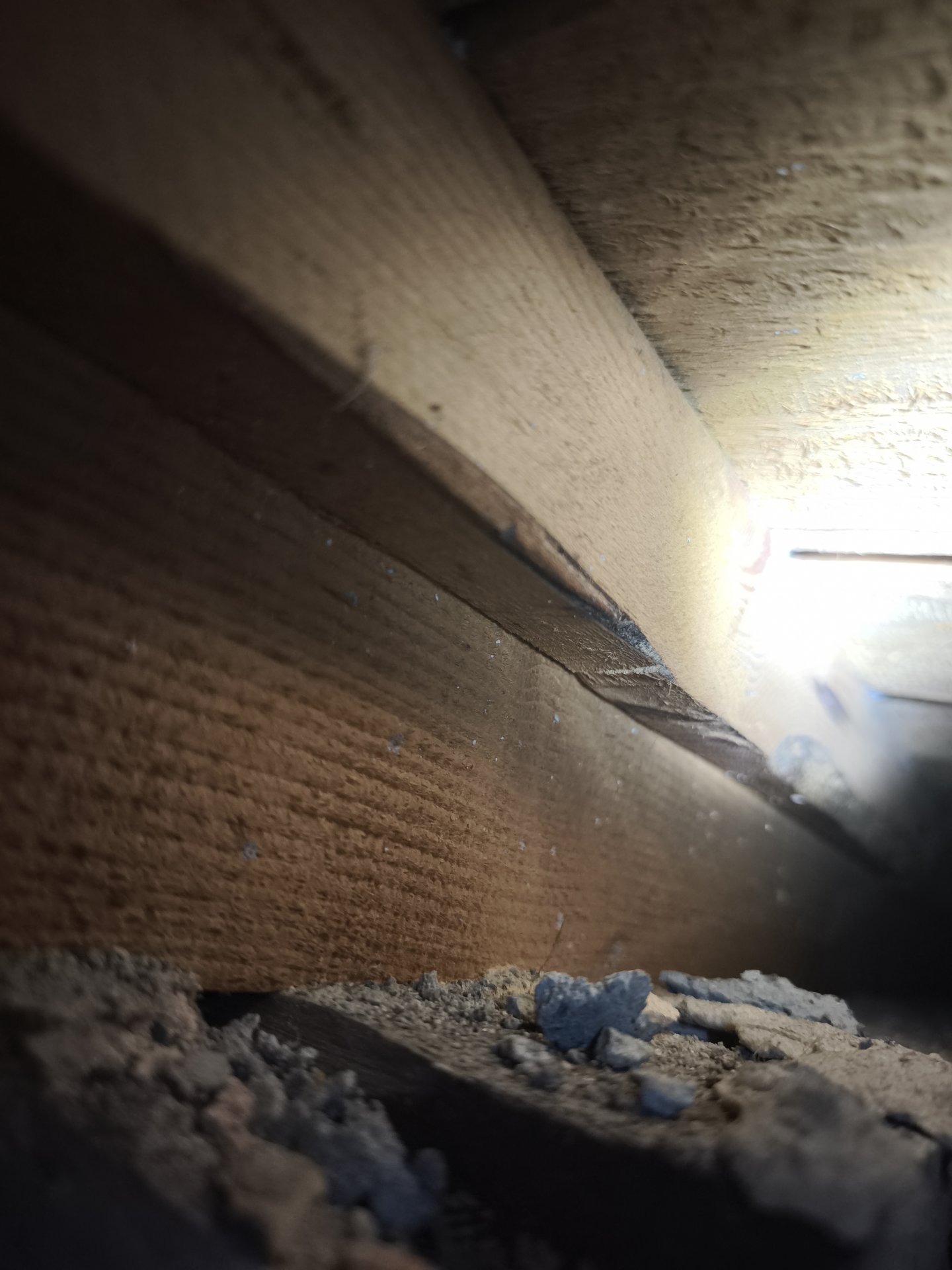

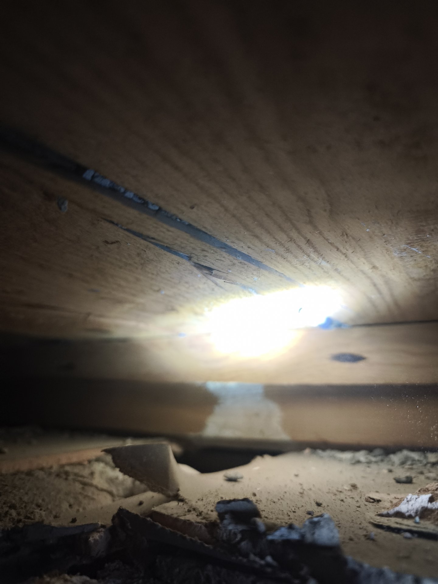

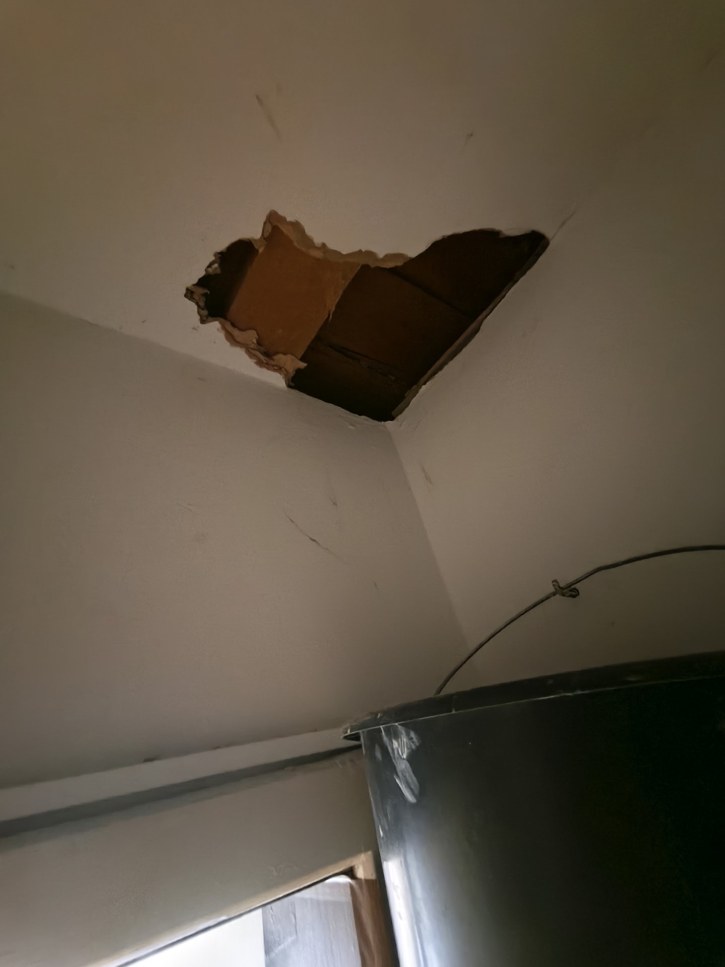

    Guten Abend,
    Anbei die Bilder von der Decke,
    Da ist nur ein Balken der zwischen die Tür Mitte geht...
Trage wand oder nicht ?
