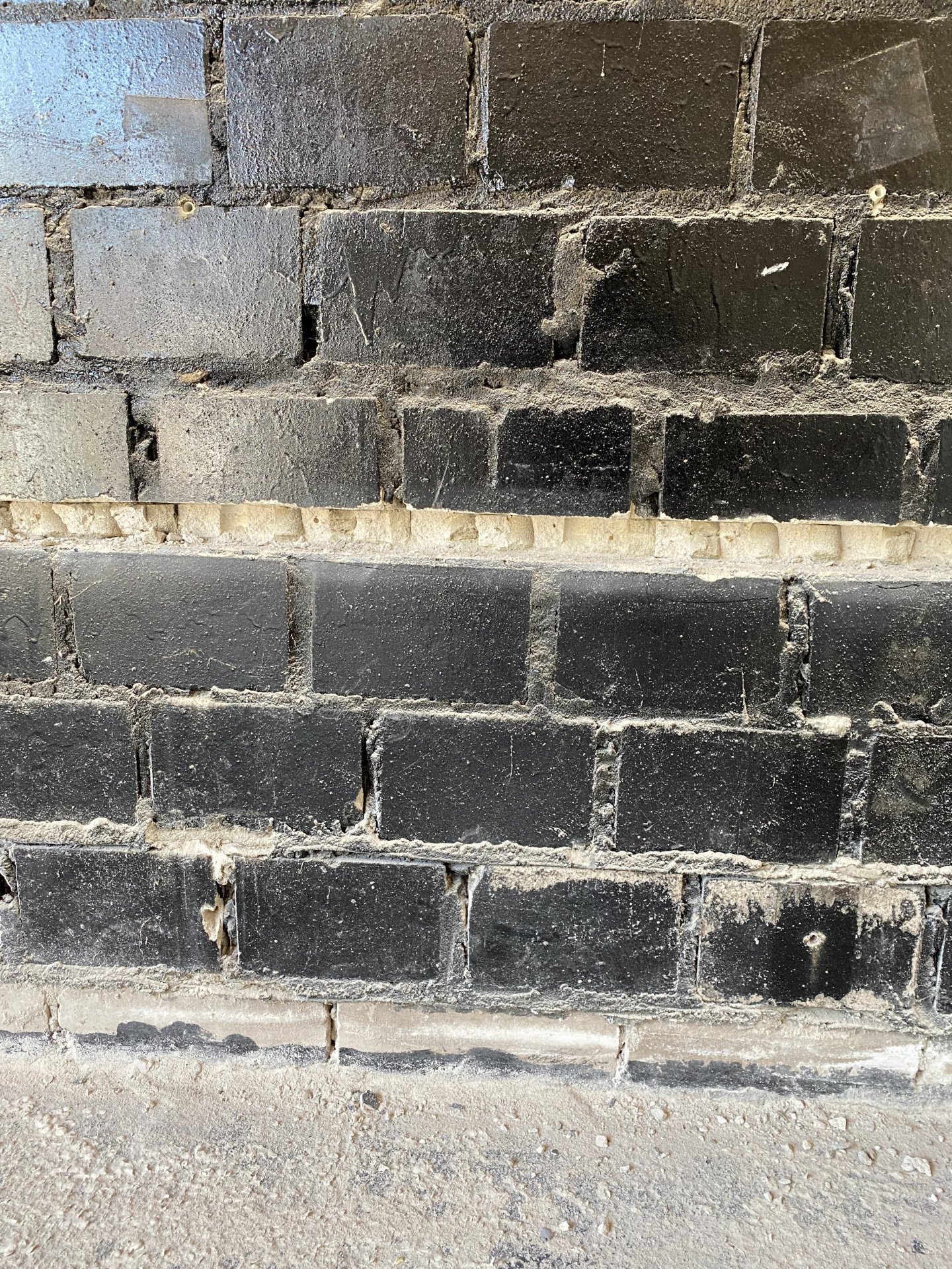

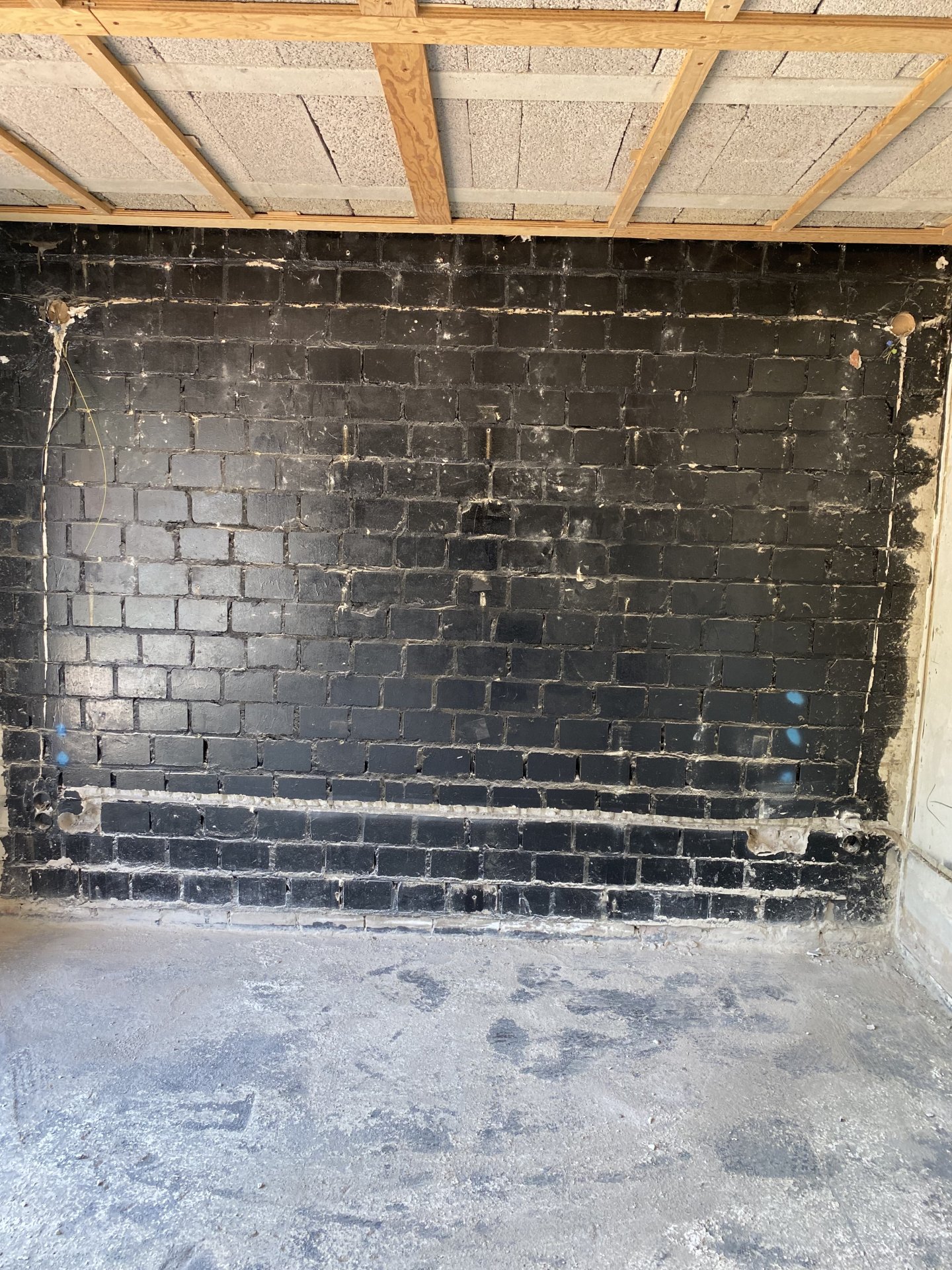

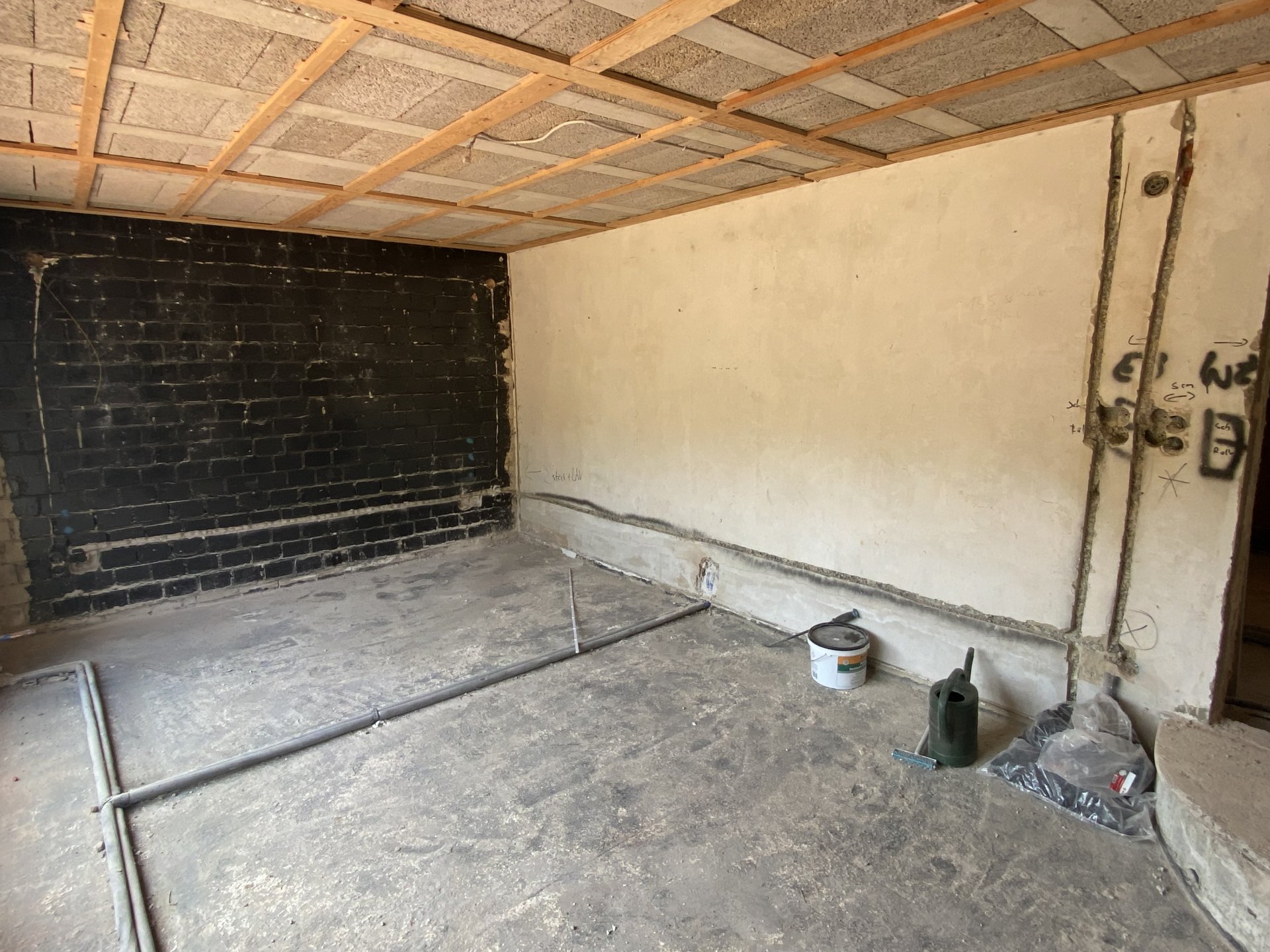

    Guten Abend,
    mein Name ist Simon ich bin 29 Jahre alt und komme aus Niedersachen.
    Ich saniere gerade mein erstes Haus. Bin auf dem Gebiet ziemlicher Laie.. Zwar handwerklich begabt, aber das, was ich mir nicht zutraue, gebe ich an Leute ab, von denen man denken sollte, sie wüssten, was sie tun.
    Nun zu meinem Problem:
    Seit Anfang der Woche wird meine komplette Elektrik im Haus saniert. Alle Kabel neu plus neuen Sicherungskasten. Die Arbeit hat eine Elektrofirma übernommen. Heute bin ich zur Baustelle gefahren und hab erschreckend feststellen müssen, dass die Jungs eine 15 cm dicke Wand eines Anbaus, die gleichzeitig auch die Wand meiner Garage ist, 4 cm tief und 3 Meter lang horizontal geschlitzt haben… Ich habe den Chef direkt kontaktiert und ihn mit der Sache konfrontiert. Besprochen war, alle Kabel auf dem Fußboden zu verlegen (Estrich ist entfernt). Der Chef meinte, der Schlitz sei kein Problem, weil er später wieder verschlossen wird. Ich mache mir jetzt arge Sorgen, weil ich im Internet lese, dass man Wände mit der Dicke gar nicht horizontal schlitzen sollte… Ist meine Sorge berechtigt? Was könnte ich da jetzt am besten tun?
    Es geht um die schwarze Wand auf den Bildern.

    Nachtrag: konnte die Wand vorher leider nicht messen.. Musste mich auf den Grundriss verlassen. Dort ist sie als 15 cm eingezeichnet. Heute konnte ich sie anhand einer Bohrung messen und feststellen, dass sie eine Stärke von 24 cm aufweist.

    Hier gibt es ein Merkblatt mit den ganzen Regelwerken: https://mauerwerk.online/wp-content/uploads/2020/03/ZDB_Schlitze-und-Aussparungen.pdf
    Auf den ersten Blick würde ich sagen: Ist so nicht erlaubt. Bei Wandstärke 240mm sind lediglich 25mm tiefe (bei weniger als 1,2m) bzw 15mm bei unbegrenzter Länge erlaubt.
    Das Argument mit "wird später wieder verschlossen" ist natürlich völliger Unsinn. Mal schauen, was die Fachleute hier zu sagen. Ich würd vermutlich einen Statiker anrufen und das begutachten lassen.

    Ja, dass mit dem verschließen dachte ich mir schon… hatte mal was von quellmörtel gelesen. Ob das was bringt weiß ich nicht… es wäre schön, würde ich um den Statiker drum rum kommen. Aber gut… ich hab den Bockmist nicht verzapft.
