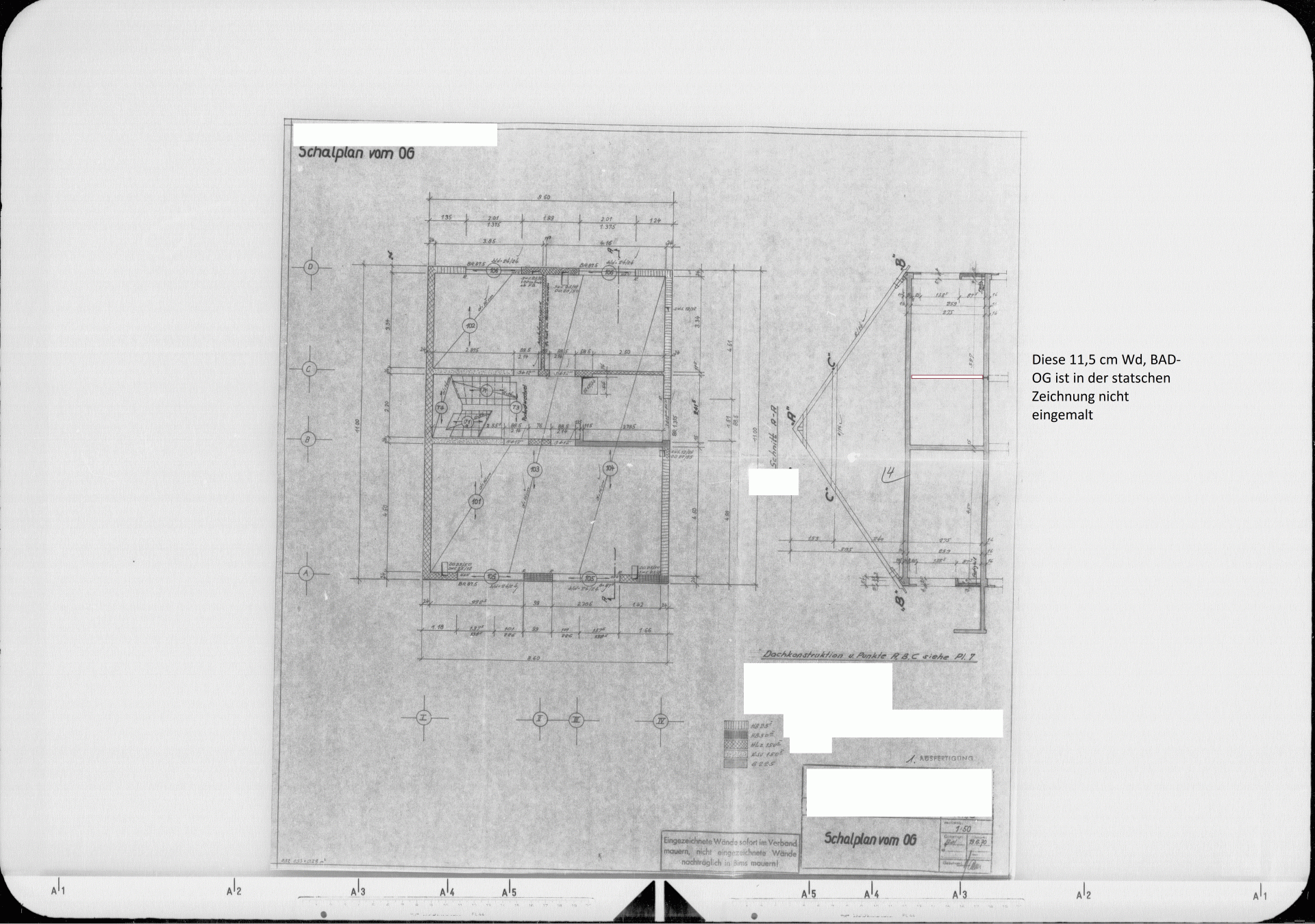

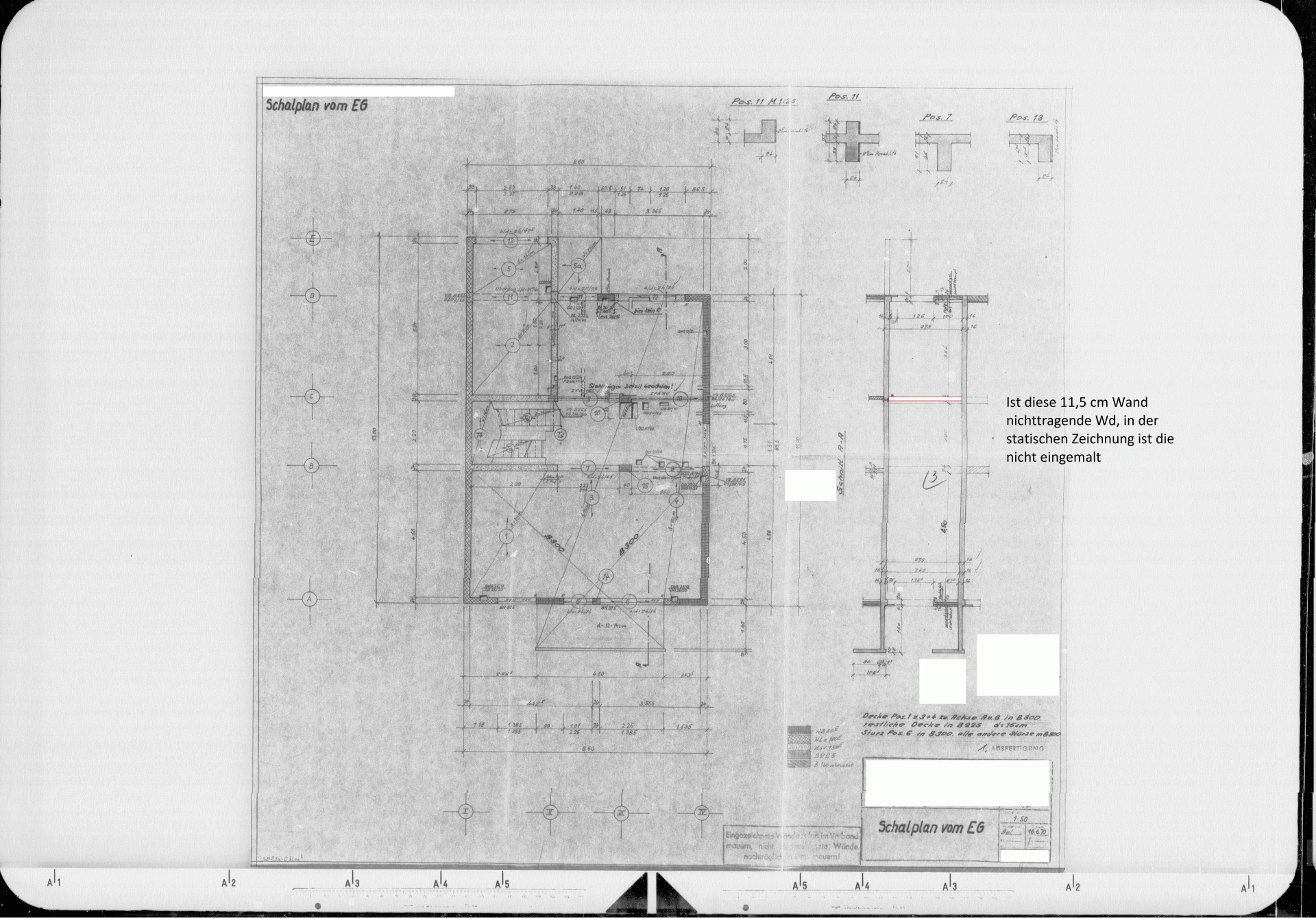

    Wir möchten gerne die Wand im EG zw. Küche und Essbereich (BxH ca 2,5 x 2,6) entfernen lassen um die Kücke zu erweitern. Fakten:
    - Bj des Hauses ist 1971, die Wand ist 11,5 cm dick und ist im EG.
    - Im OG genau über dieser Wand ist eine 11,5cm-Wand des OG-Bads.
    - Unter dieser Wand gibt es keine Wand im UG (Untergeschoss/Keller).

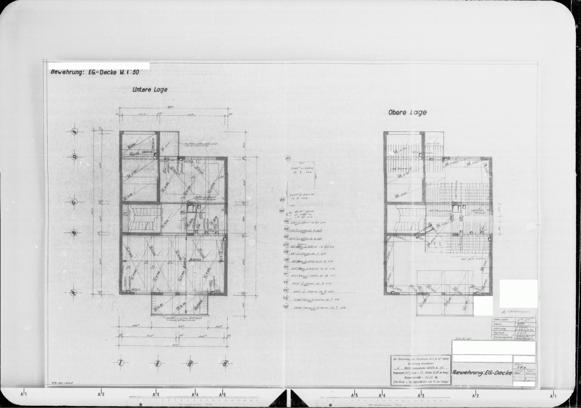

    - In der Erdgeschoss-Decke direkt über dieser Wand ist ein IPB-Träger160 eingebaut (aus der statischen Berechnung und Pläne ist der Träger gekenntzeichnet).
    Unsere Frage ist: können wir diese Wand bedenkenlos von einem Abrissfirma entfernen lassen ohne Statiker einzuschalten? Oder muss man mit letzter Sicherheit immer einen Statiker beauftragen, diese Sache noch mal anzuschauen.

    Dann kann man ja auch sehen, ob ggf. Fallrohre / Leitungen drin sind.
    Das klingt spontan erst´mal tendenziell nach die Wand selbst sei nicht tragend.
    Nicht tragend ist aber nicht gleichbedeutend mit auch nicht aussteifend. Garantien gibt es bei Ferndiagnosen nie ;-)

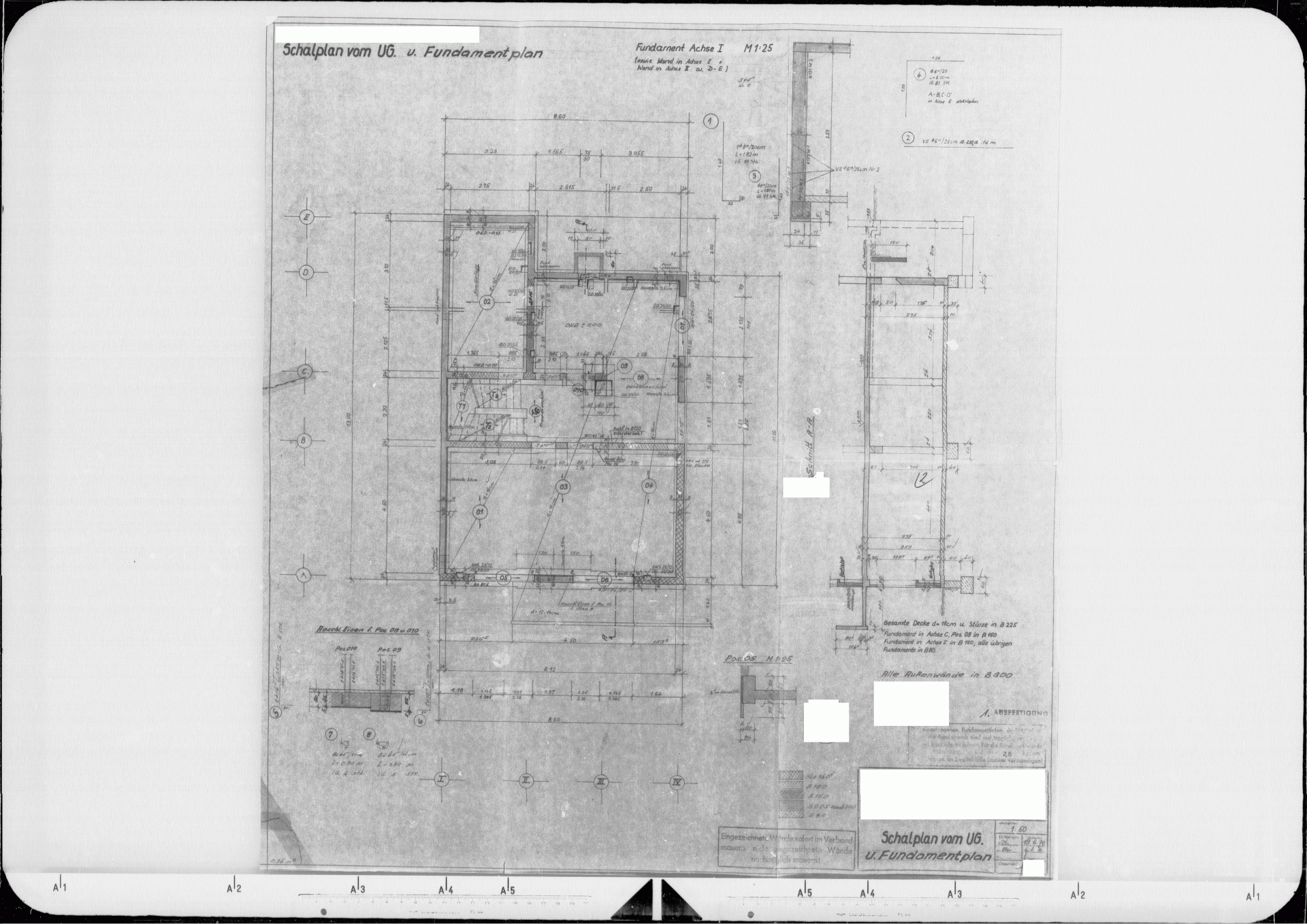

    hilfreich wäre mal ein Foto der Statik wo genau der Träger eingebaut ist
  4. tratra
    tratra
    28.07.2019

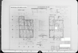

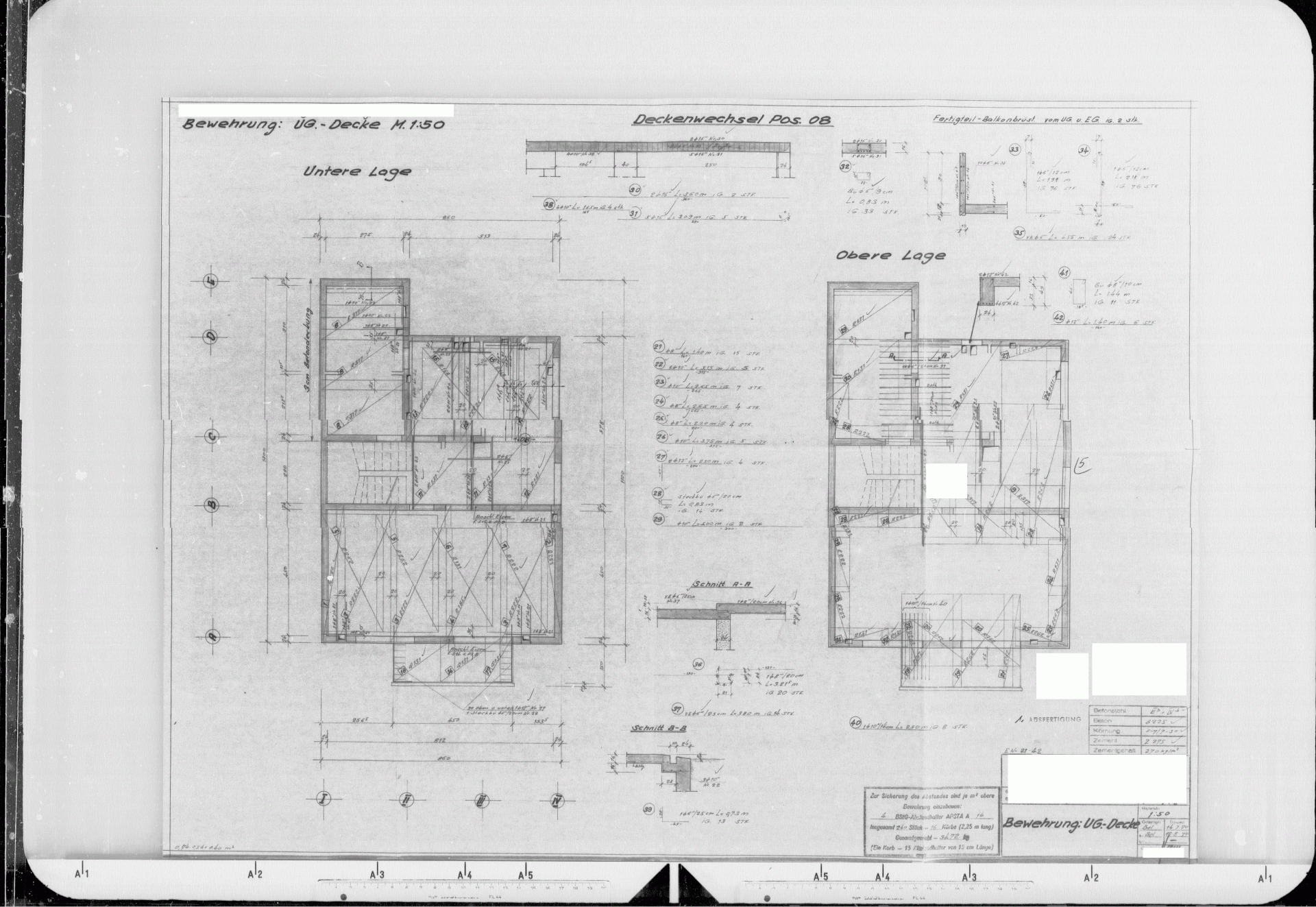

    Hier sind die Bewehrungs- und Schalpläne,
    Vielen Dank für das Anschauen und Kommentare...

    ich denke mal das die kleine Wand beim Neubau nicht eingebaut war sondern mal irgendwann nachträglich eingebaut wurde.
    prüfe mal nach ob sich zwischen der letzten Schicht der Wand und der Decke sich
    Mörtel befindet, dann wäre die Wand später eingebaut und könnte weg
