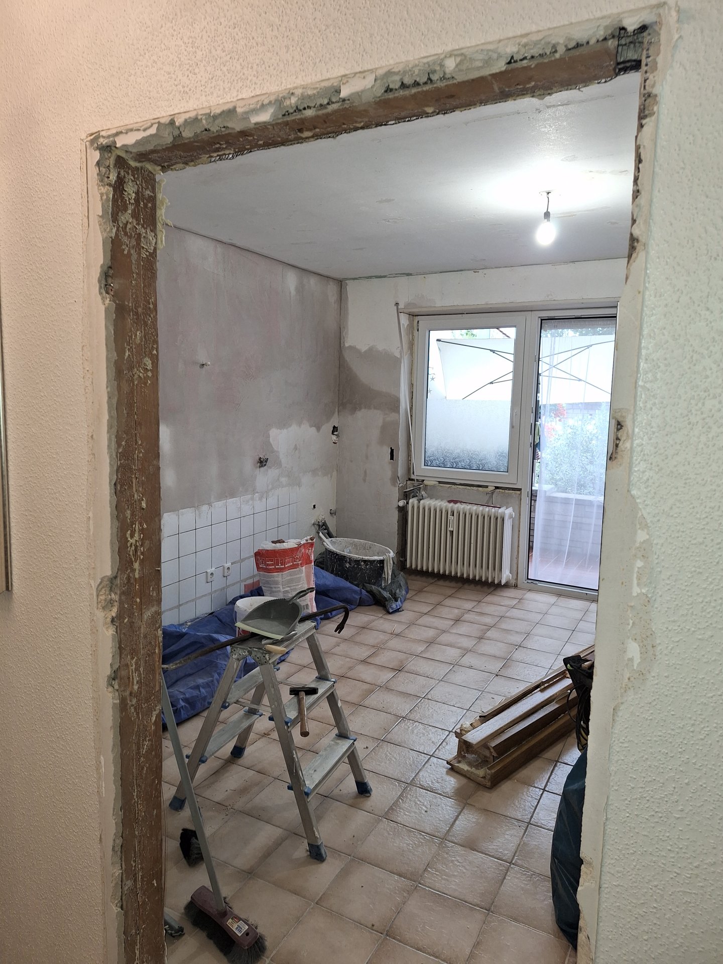

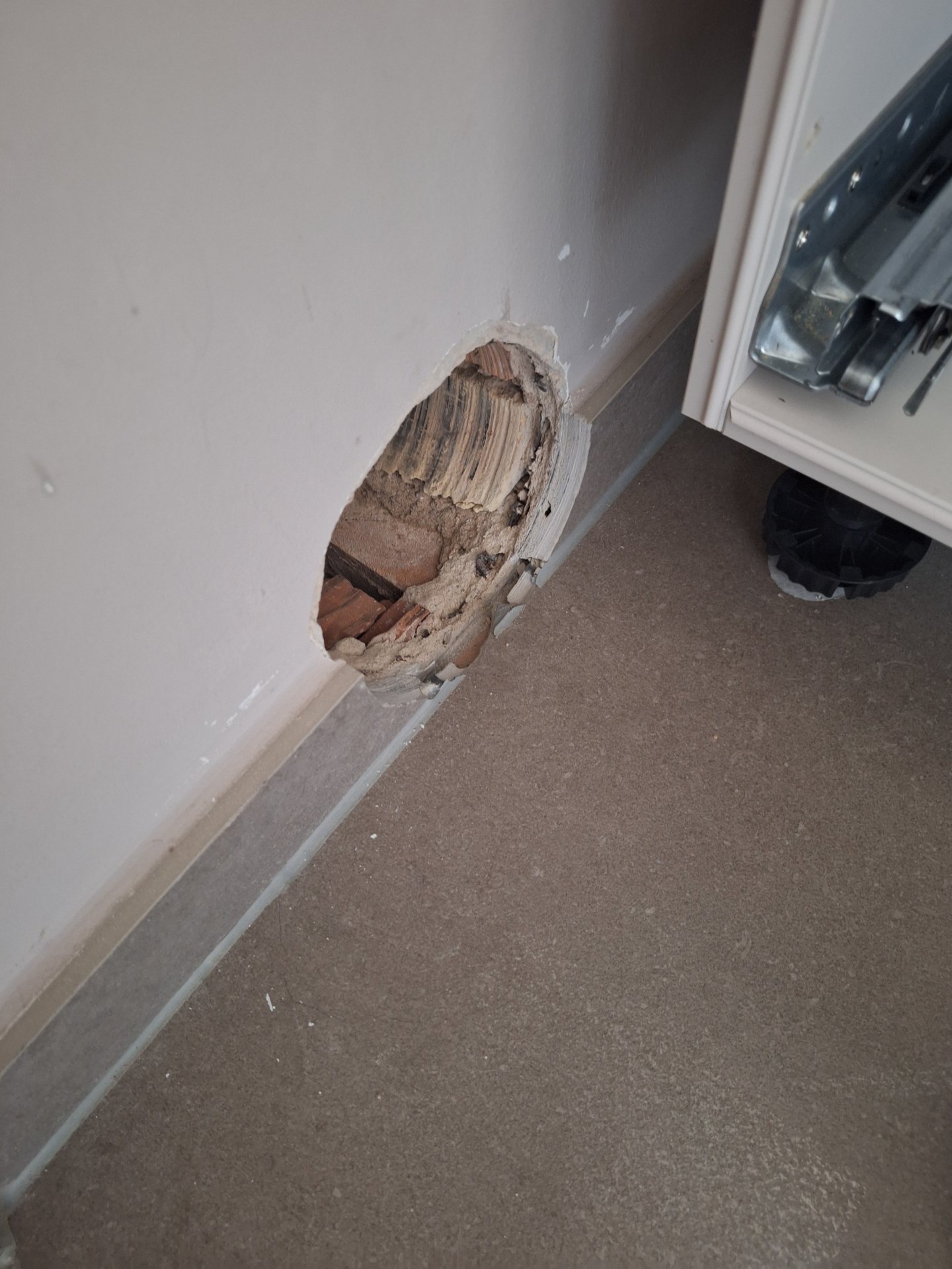

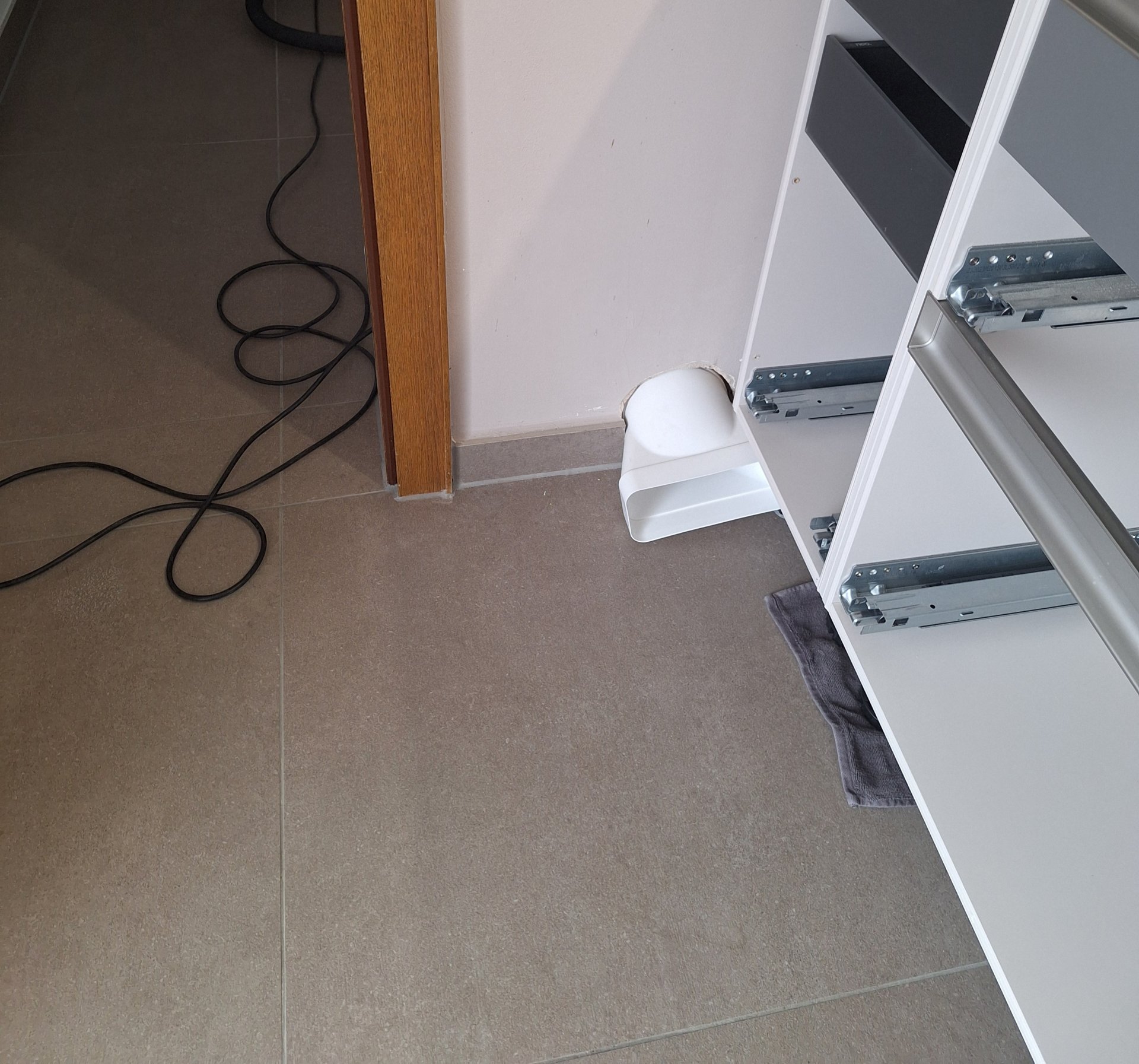

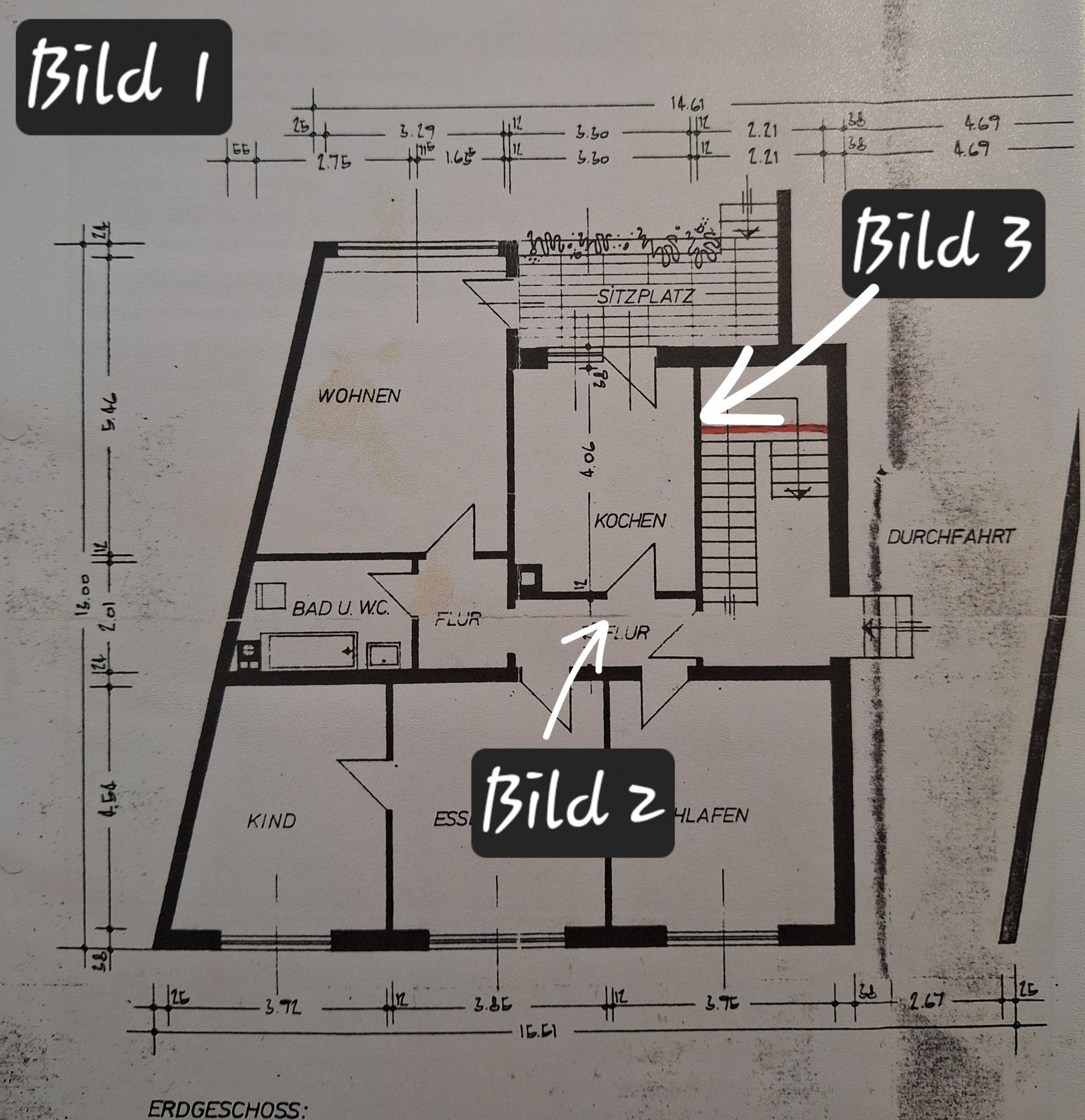

    Hallo, vorab: Wir sind langjährige Mieter (seit 18 Jahren), keine Eigentümer. Bitte keine Rügen oder Belehrungen, die Einsicht ist da, dass wir uns vorab eine schriftliche Genehmigung hätten einholen müssen. Nun zum Problem bzw. zur Fragestellung: Kann man anhand vom Plan (Bild 1) eindeutig erkennen, ob die mit Bild 2 und Bild 3 markierten Wände tragend oder nicht tragend sind? In der Wand (Bild 2) war ursprünglich eine sehr veraltete Tür. Es wurde die Türzarge und das Türblatt entfernt, im Austausch gegen eine moderne Glasschiebetür. An der Innenwand (Bild 3) wurde in Bodenhöhe (hinter dem Sockel der Küchenhalbinsel) eine Kernbohrung (160 mm) gemacht, da wir Abluft wollten. Die Abluft in der Speisekammer (Außenwand) war schon bei Einzug, muss wohl ein Lüftungsrohr gewesen sein, welches eine Luftzirkulation in der Speisekammer gewährleistete. Vorab ein Dankeschön für evtl. Rückmeldungen. 20260105_125427.jpg 20260107_173319.jpg 20260107_173227.jpg

    Nein. Kann man nicht. Nur vermuten.
    Aber warum ist das die Frage? Sollen die weg? Neue Tür und Kernbohrung sind die Art der Wände so was von egal.

    Der tragenden Wand ist es egal, ob normale oder Glasschiebetür. Wenn nicht den Sturz ausgebaut oder das Loch so breit gemacht wurde, dass der Sturz nicht mehr aufliegt, ist das keine statische Änderung. Eine Kernbohrung in der Größe ist auch unkritisch.

    Zusammenfassend: Im Rahmen einer energetischen Wohnungs-Begehung wurde vom (neuen) Eigentümer (Eigentümerwechsel innerhalb der Familie) die Veränderung festgestellt. Nun sollen wir schriftlich erklären, was in der Wohnung an baulichen Veränderungen vorgenommen wurde. Sicherlich sein gutes Recht. Wir befürchten nun halt, dass allein schon aus Prinzip ein Rückbau abverlangt wird. Unstrittig ist, wir hatten leider nicht um Genehmigung gebeten. Was wir natürlich vermeiden möchten, ist ein evtl. Vorwurf, wir hätten in die Statik vom Haus eingegriffen. Selbst wenn die beiden Wände tragend sein sollten, was wir nicht wissen ... an der einen Wand (Bild 2) wurde lediglich die Türzarge und das Türblatt entfernt, die Wangen sauber verputzt und eine Glasschiebetür angebracht. An einem Sturz oder dergleichen wurde absolut gar nichts gemacht. Und bei der Wand (Bild 3) wo die Kernbohrung gemacht wurde, weiß ich nicht, ob diese Kernbohrung Einfluss auf die Statik haben könnte, selbst im Falle einer tragenden Wand.

    Hier ein Bild nach dem Entfernen der Türzarge und dem Türblatt. Wurde lediglich beigeputzt, mehr nicht.

    Dann hast du doch schon deine Antwort. Das alte Loch sieht für mich genau so groß aus wie das neue. Theoretisch könntest du das alte Bild mit einer Measure-App nachträglich vermessen. Gibt´s in den bekannten App-Stores kostenlos.

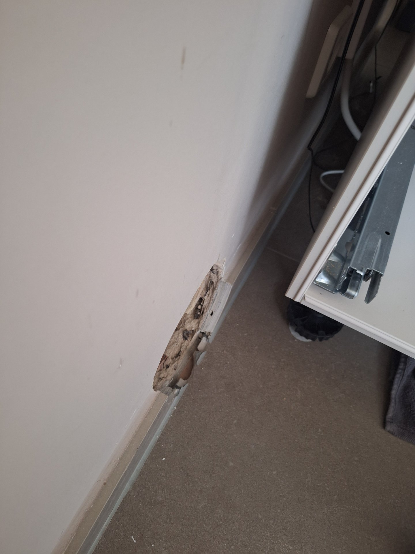

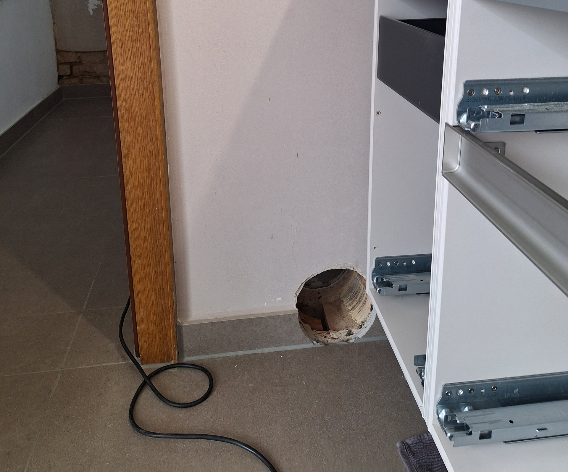

    Hier noch ein paar alte Bilder zu Wand 3 (Kernbohrung)

    Weder der Türumbau noch die Lüftungsöffnung stellen einen Eingriff in die Statik dar. Ich würde mich da sehr bedeckt halten, was eure Modernisierungsarbeiten betrifft.

    Die Fragestellung (ob die Wände tragend sind) hat mit dem Problem (Rückbauanspruch des Eigentümers) leider garnichts zu tun. Dafür ist sie recht leicht zu beantworten: aufgrund der Wandstärken im Reichsformat gehe ich von Holzdecken aus, für die es praktisch keine nichttragenden Wände gibt. Solche hätte man seinerzeit wohl meist als Rabitzwände oder dergleichen ausgeführt.

    Euer Eingriff bzgl. der Tür bestand technisch gesehen im Ausbau einer Türzarge (also der Bekleidung eines Tür"loches" in der Wand - weiter nichts), und Euer Eingriff in eine Wand besteht aus einer statisch unbedenklichen Durchstechung. Beide Wände sind nur insofern "tragend", wie es hier keine explizit "nichttragenden" Wände gibt. Von Eingriffen in die Statik kann somit keine Rede sein, gegen eine fristlose Kündigung sähe ich also beste Chancen für einen einstweiligen Rechtsschutz.
