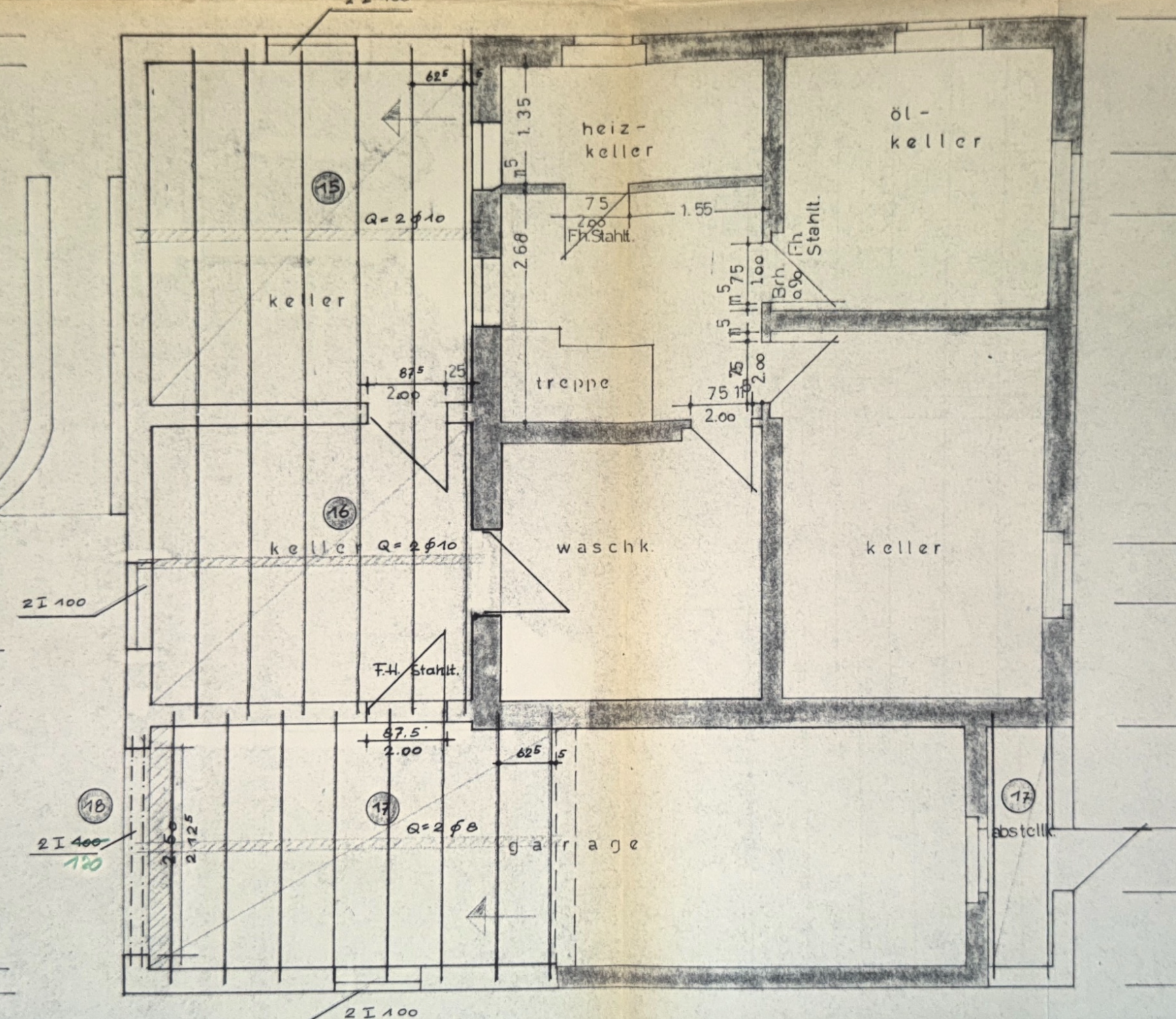

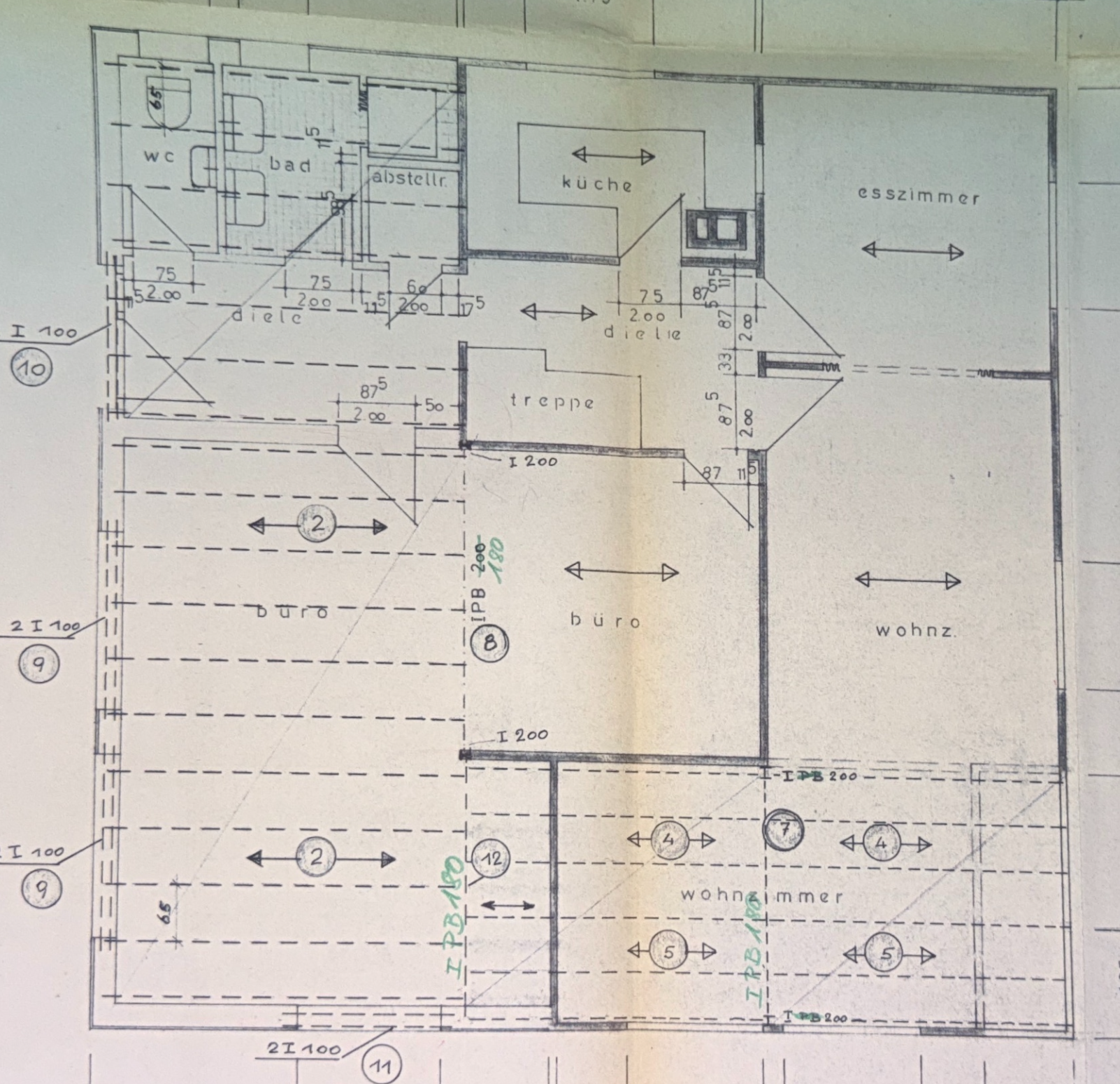

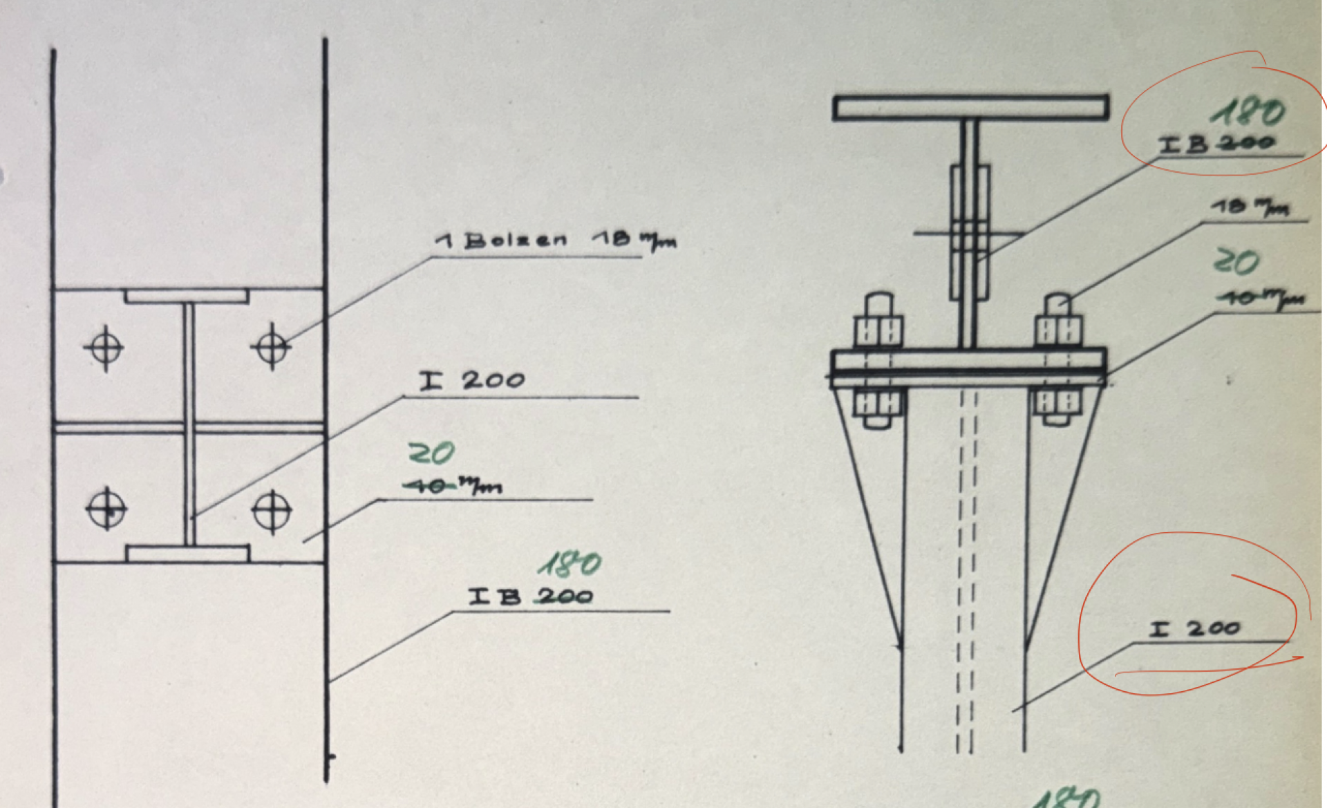

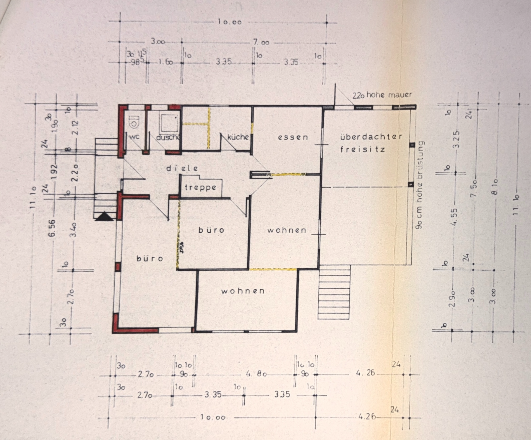

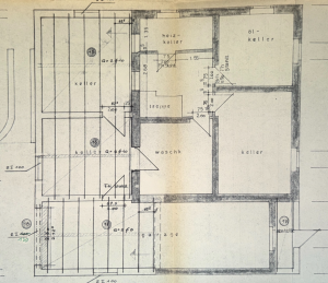

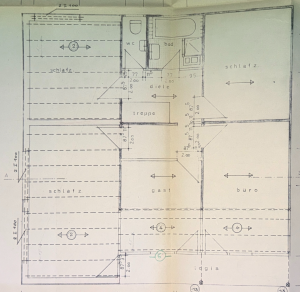

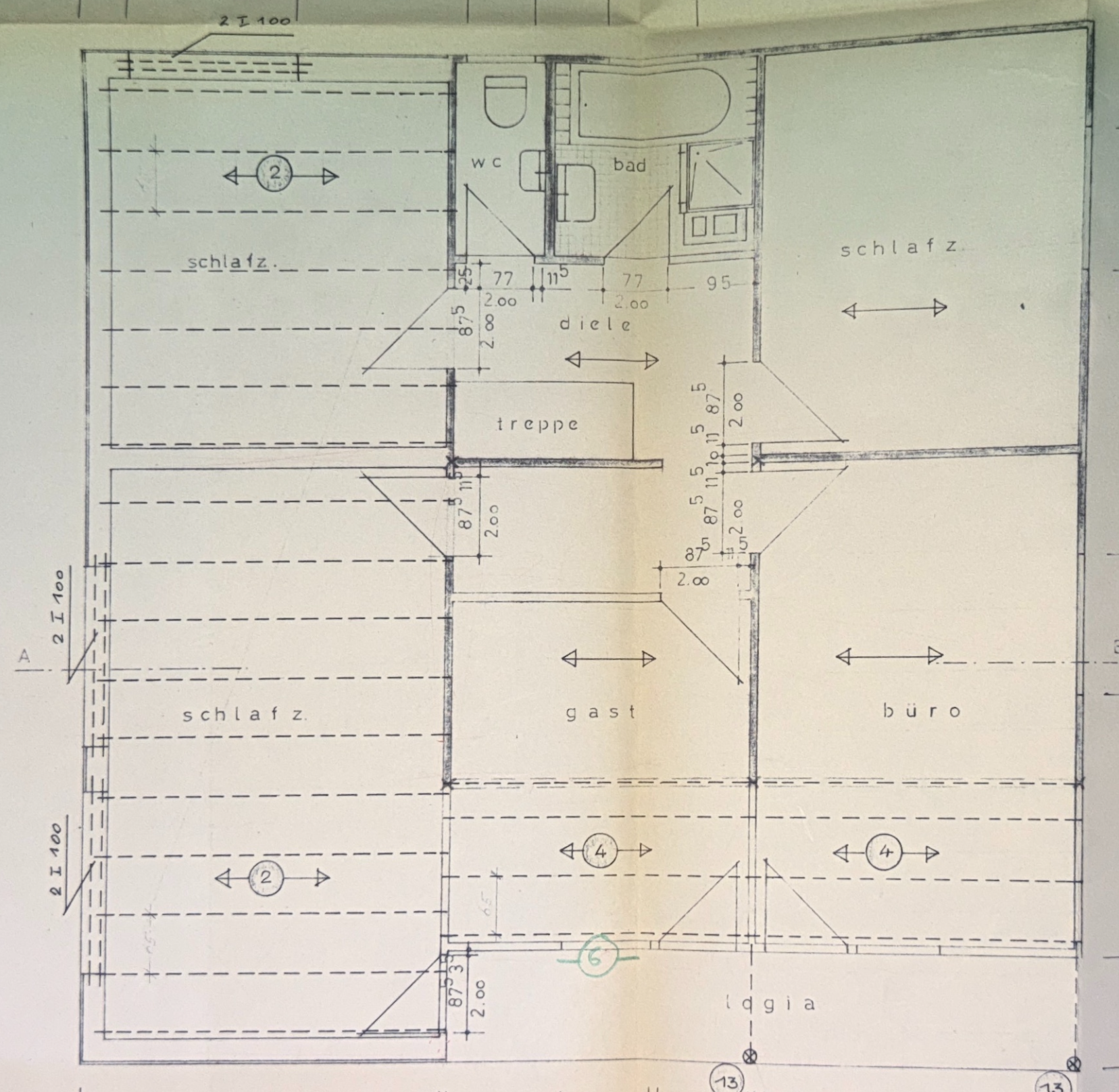

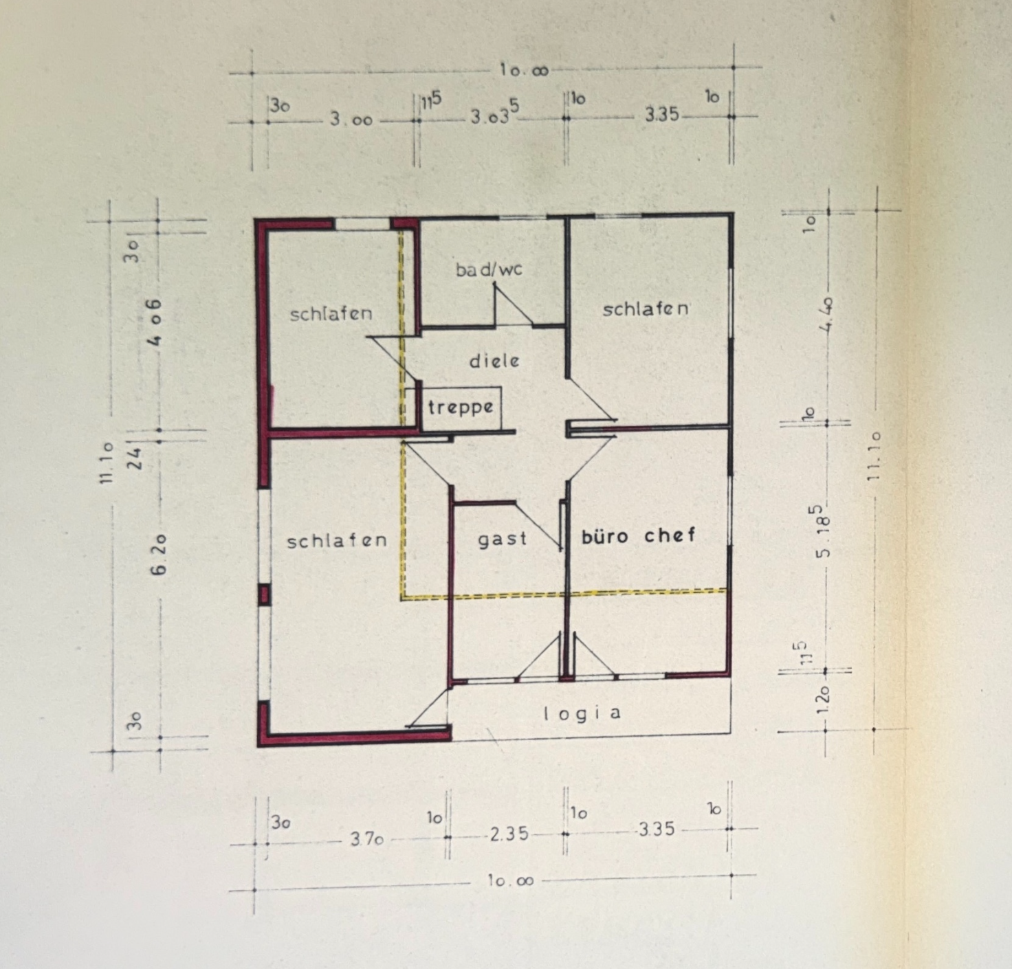

    Hallo!
    Ich schaue mir gerade den Bauplan an, und es scheint mir, dass alle (oder fast alle) Wände tragend sind. Könnte das sein? Natürlich werde ich einen Architekten hinzuziehen, wenn ich die Renovierung durchführe, aber im Moment überlege ich, diese Immobilie zu kaufen – und frage mich, ob das wirklich stimmen kann.

  2. BaUT
    9.373
    5.889
    Kann stimmen

  3. 11ant
    11ant
    28.02.2017
    2.713
    1.691
    Bauherrenberater
    RLP Nord

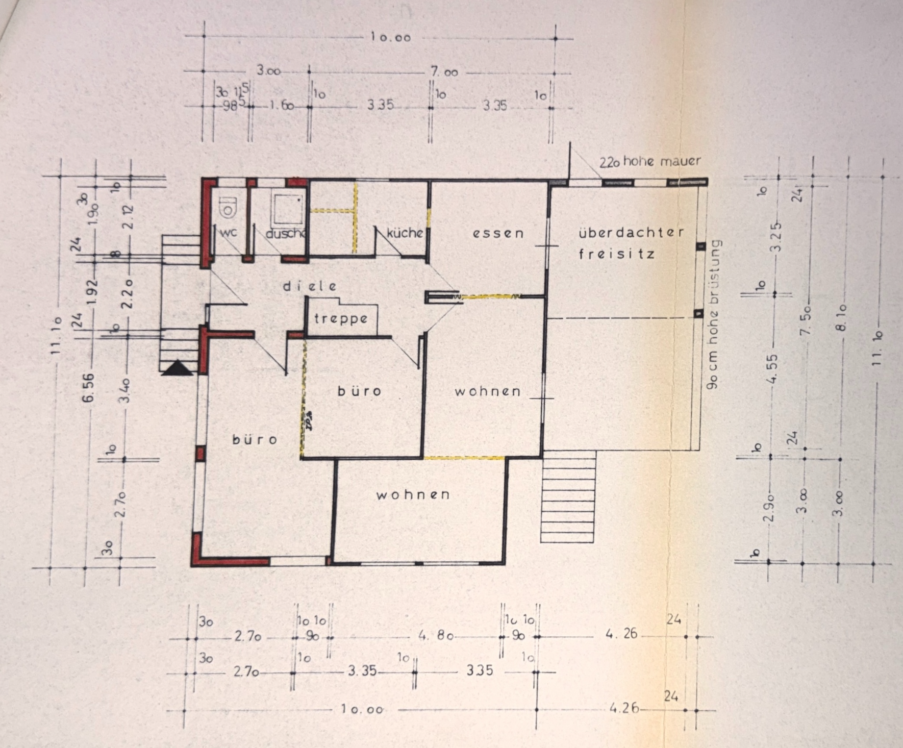

    Mehr noch: es handelt sich offenbar um ein von der Grundfläche ehemals kleines "Fertig"haus, an welches steinern angebaut wurde, und das dabei ein Bestand und Anbau übergreifendes Dach erhalten hat. Die Begutachtung ist hier klar ein Fall für einen im Bauen im Bestand sehr erfahrenen Architekten. Finde heraus, wer wann den Anbau architektelt hat.

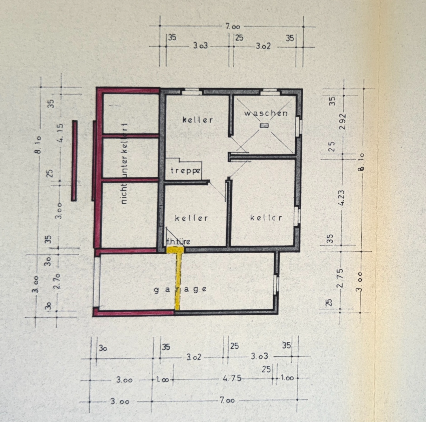

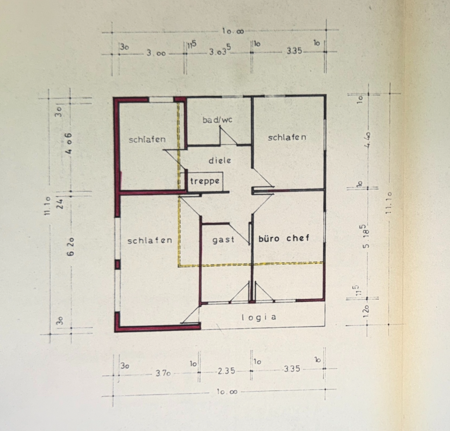

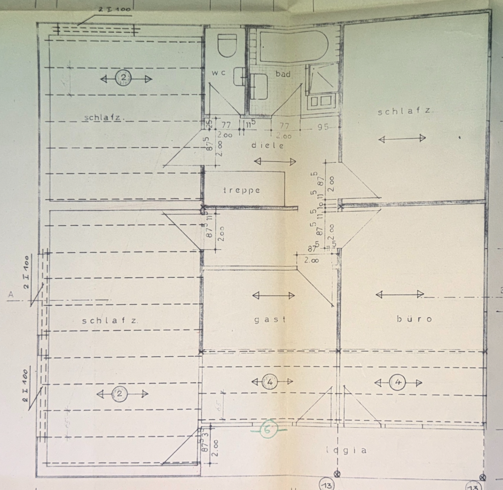

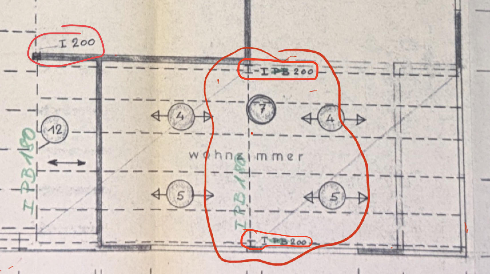

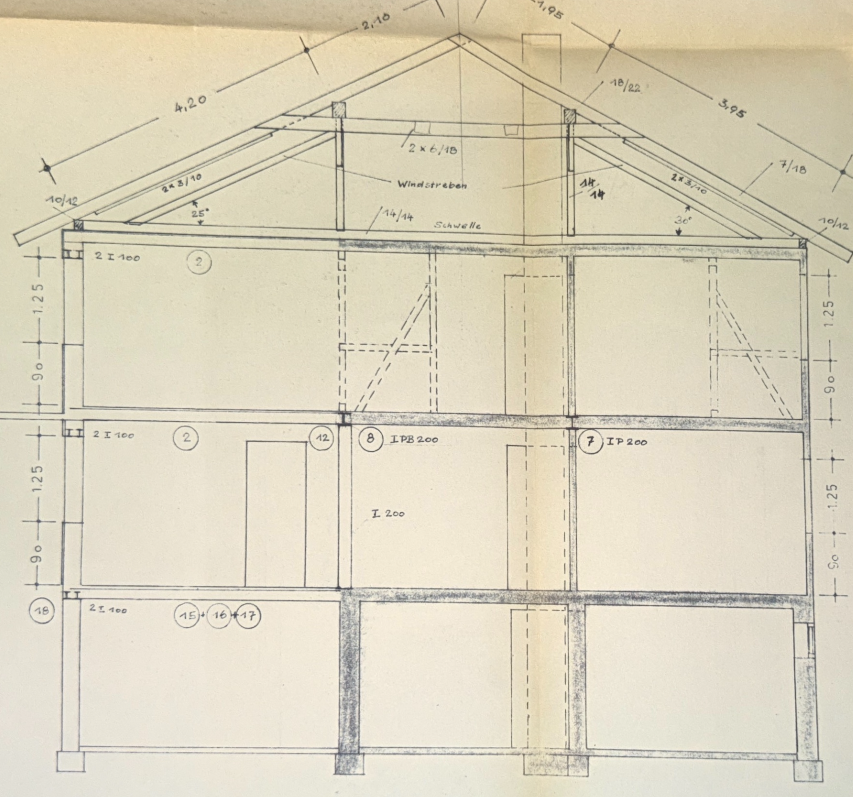

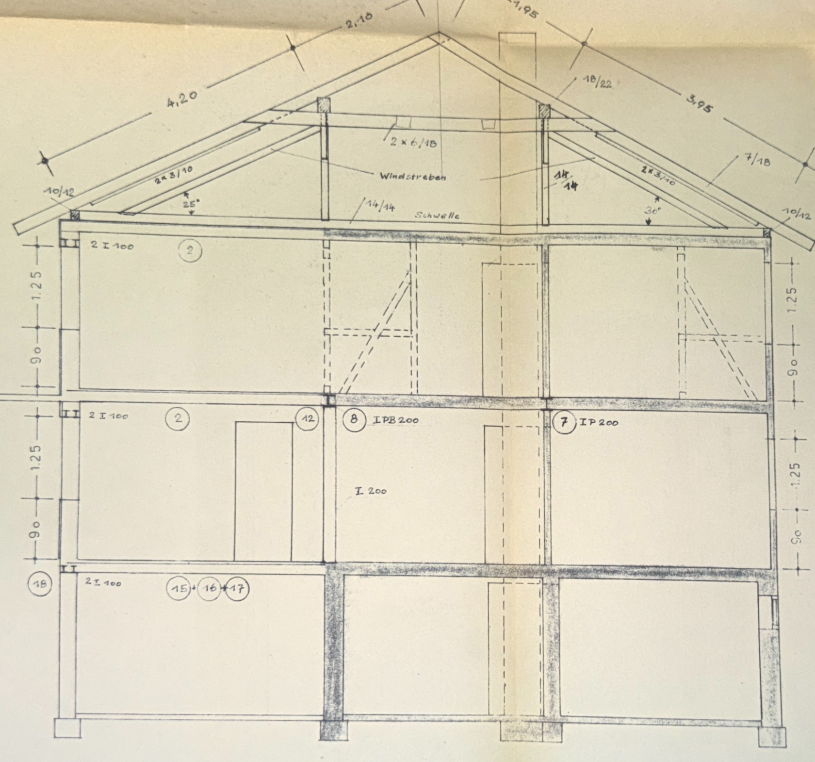

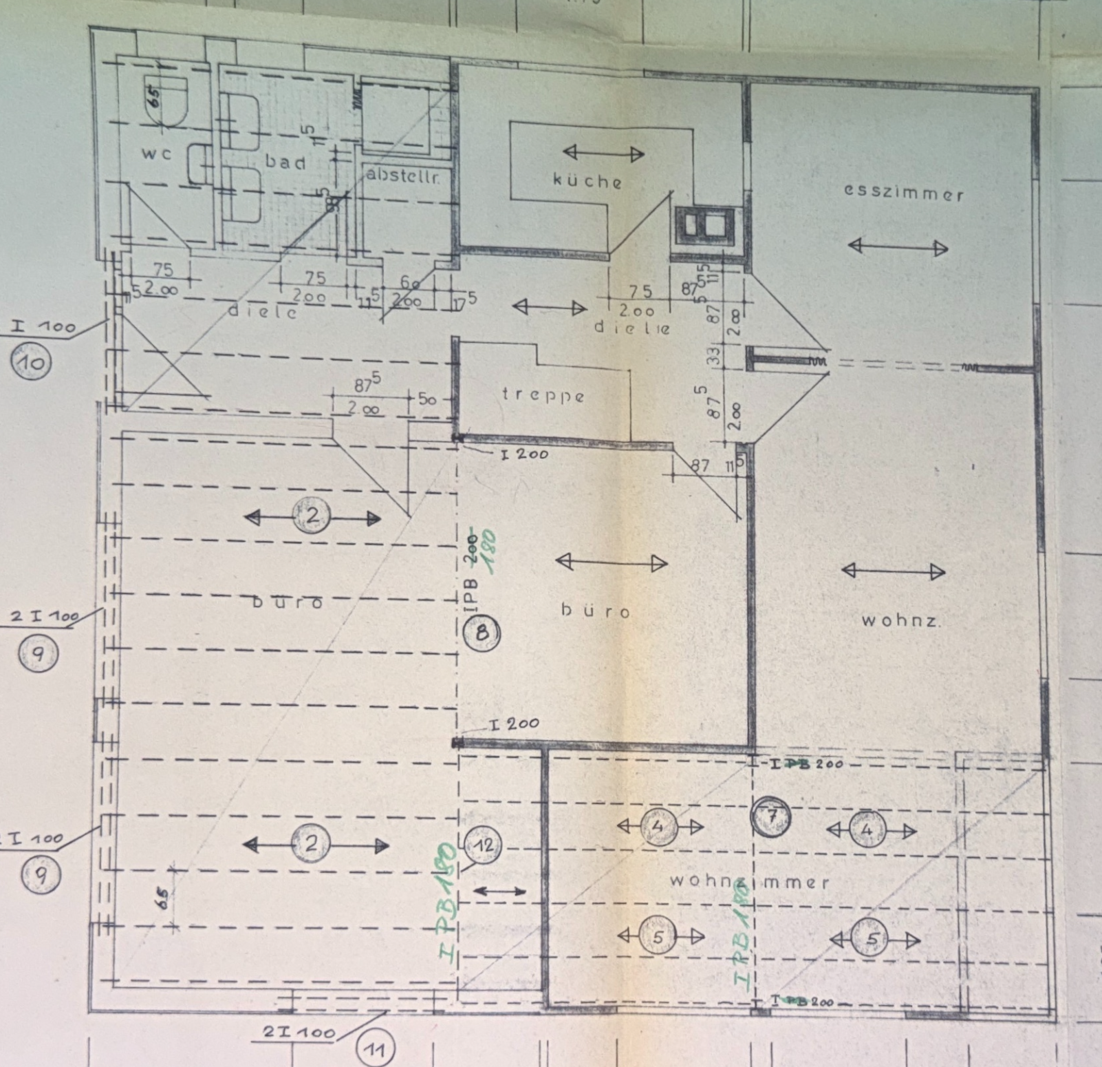

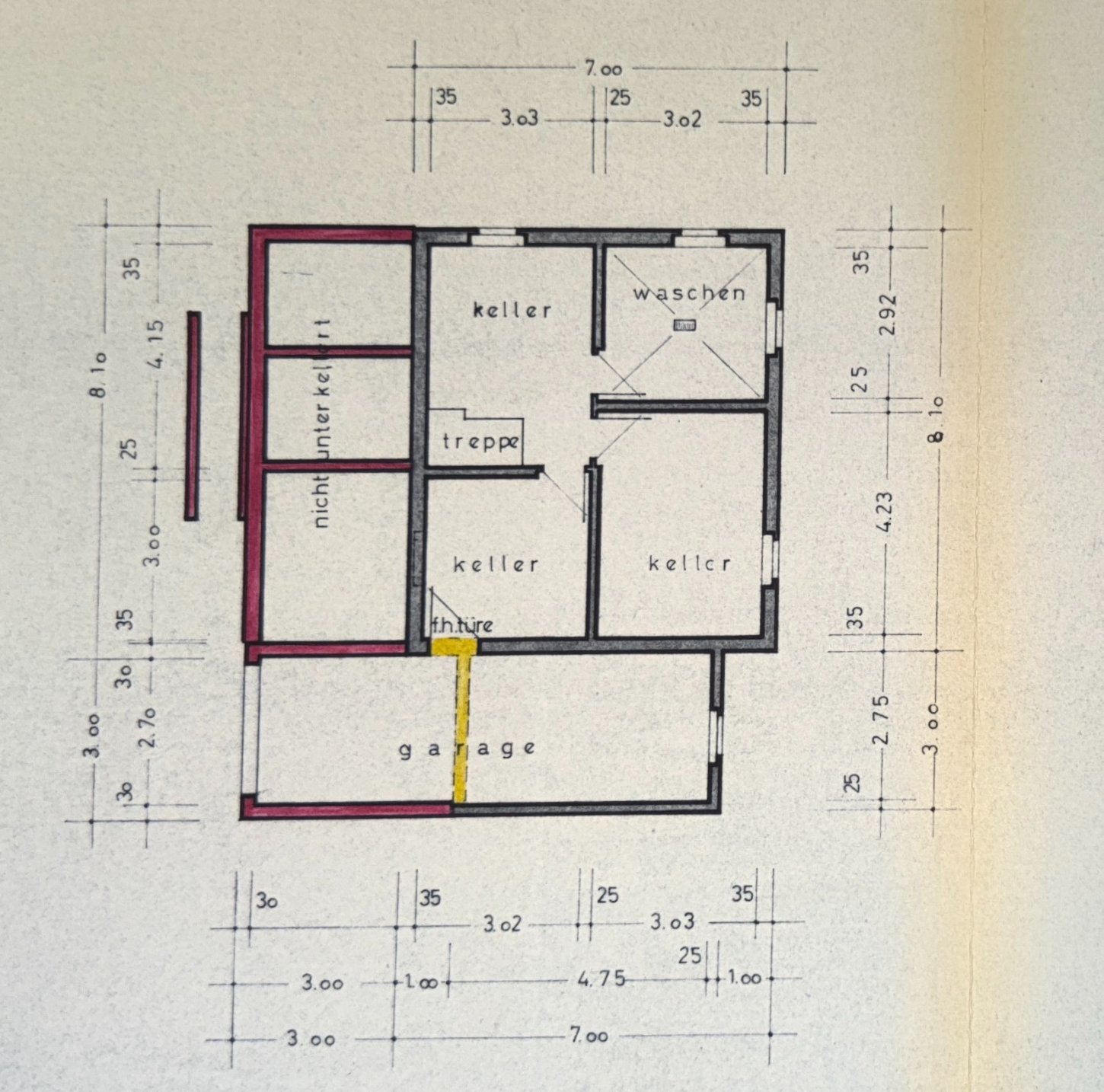

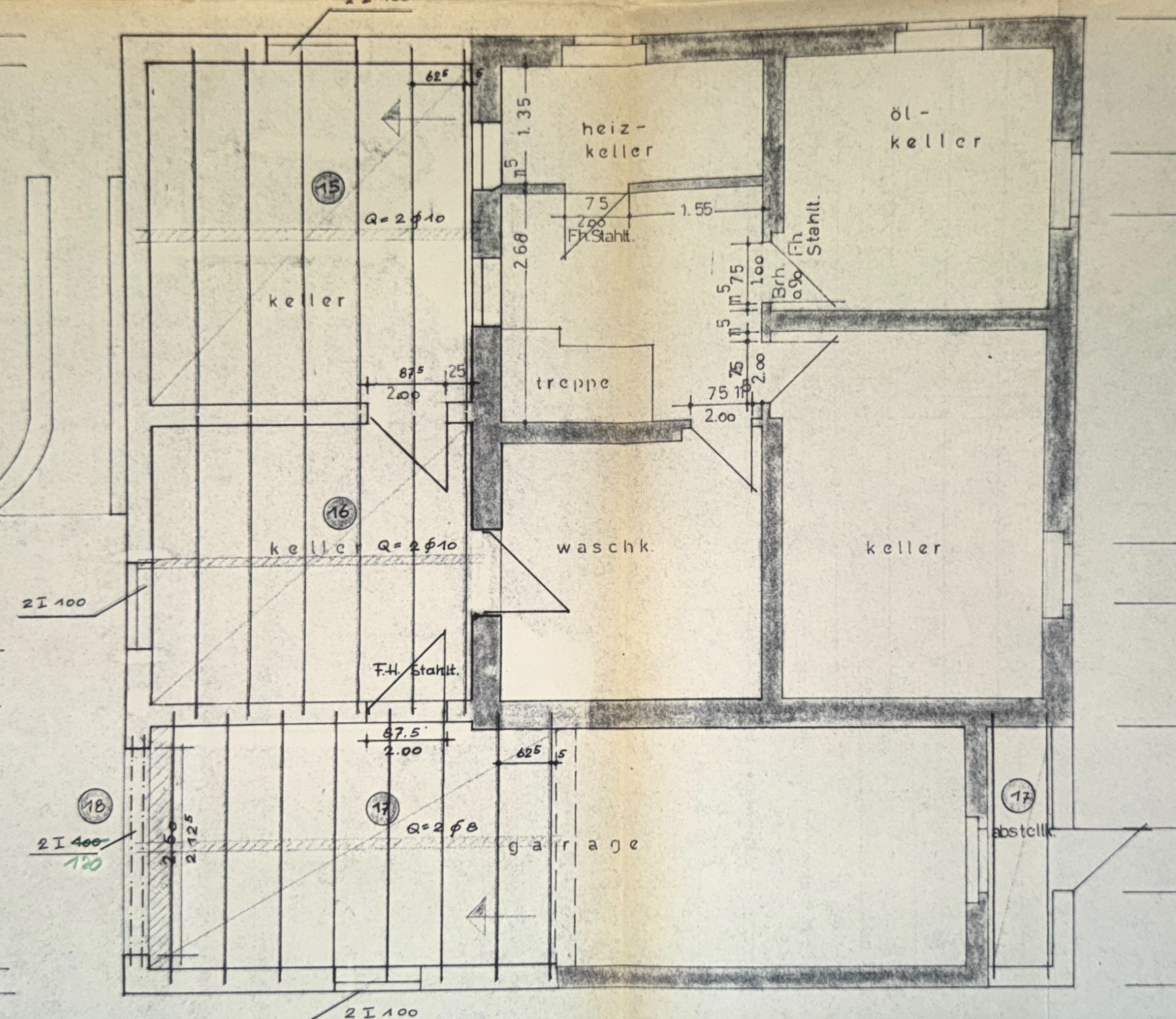

    Das ist das Haus des Architekten, aber er ist gestorben. Deshalb wird es verkauft.
    Ich glaube, ich habe das schon herausgefunden, oder? Ich frage den Architekten trotzdem.

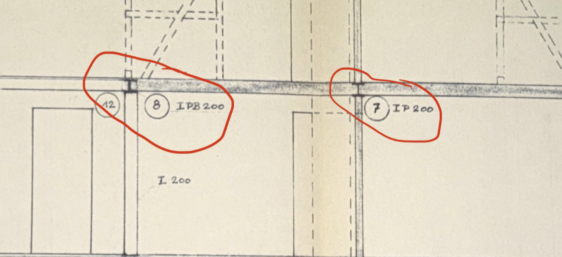

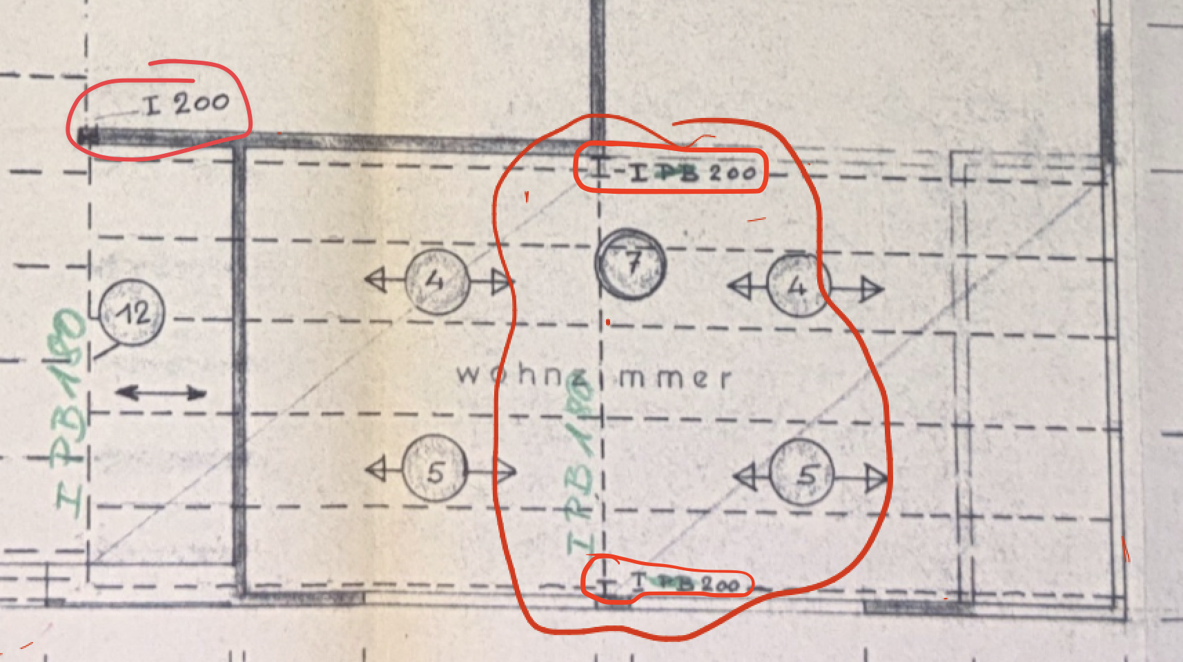

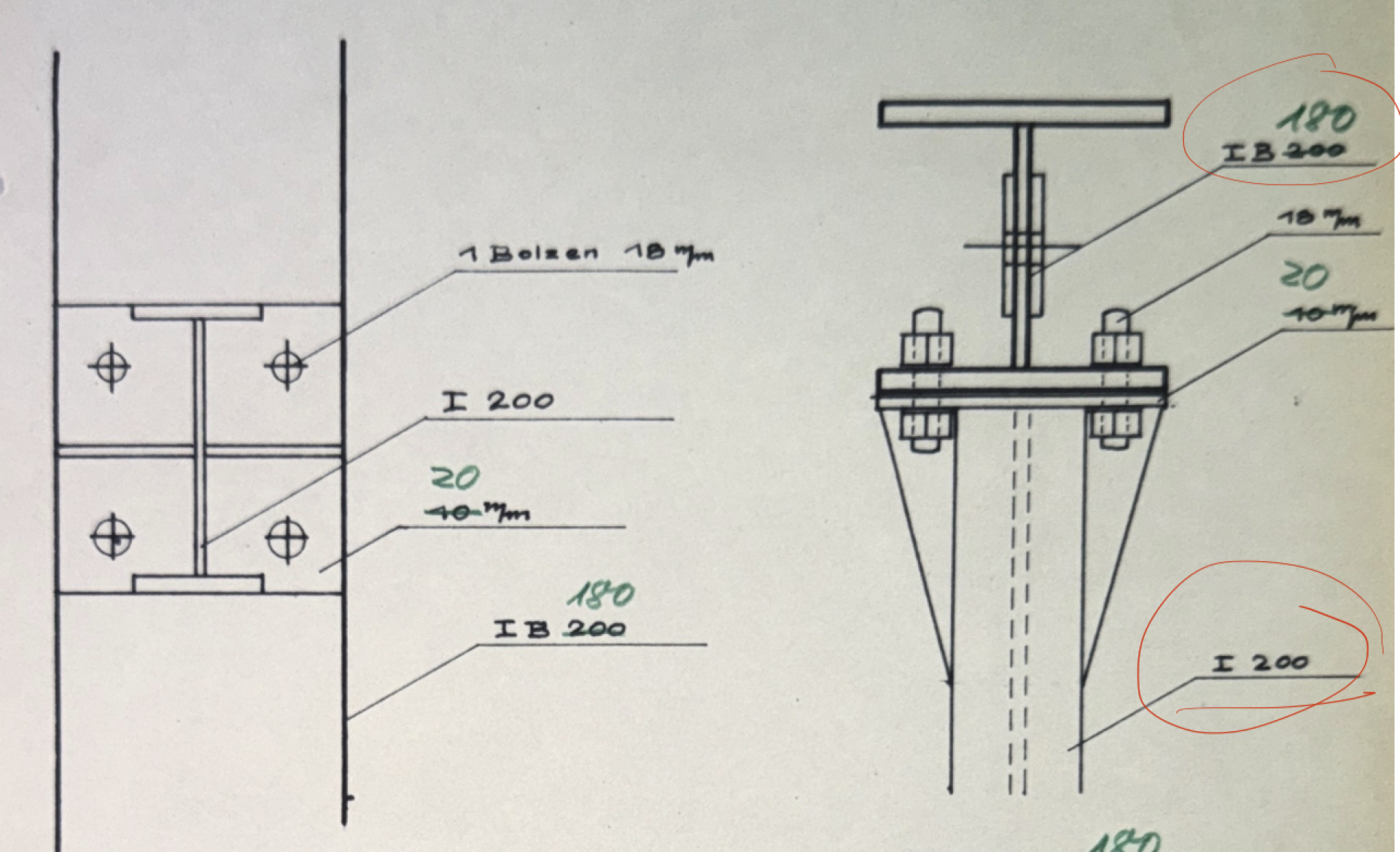

    Drinnen gibt es mehrere Stahlträger. Es ist möglich, dass die inneren Wände tragend sind, aber wahrscheinlich eher nicht.

    Wie kommst du drauf, dass die inneren Wände nicht tragend sind? Meinst du, du kannst bei einem Haus einfach alle Innenwände entfernen und es passiert nix?

    Ja und nein (nicht alle und nicht ganz)

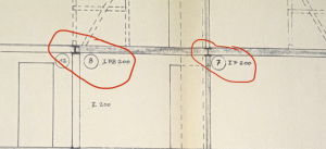

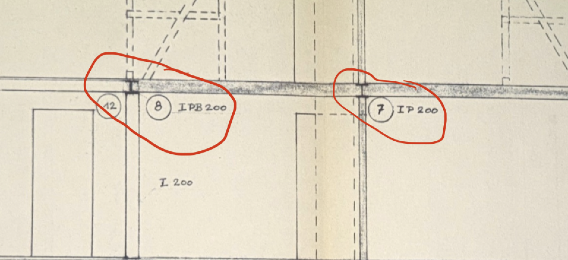

    Wenn ich das Schema richtig deute, stecken in den Wänden Stahlträger. Scheinen zwei Arten zu sein: vertikale und horizontale, und die horizontalen sind wohl mit Bolzen an die vertikalen geknallt (wenigsten 8 Befestigungen hier).
    Hab mir das Haus auch selbst angesehen: Die Wände sind ziemlich dünn (so um die 10 cm). Beweist zwar nix, aber bestätigt meine Vermutung.
    Klar, alle Wände komplett rausreißen wird nix, aber VIELLEICHT kann ich ein paar Pfosten stehen lassen und den Rest wegnehmen.
    Ist natürlich alles nur Vermutung. Ich denk grad über verschiedene Optionen nach, bevor ich endlich mal einen Architekten finde (gar nicht so leicht).

    Innere Wände steifen vom Grundsatz her immer aus!
    So einfach ist das!
    Und die oder der Planer, haben sich immer etwas dabei
    gedacht!
