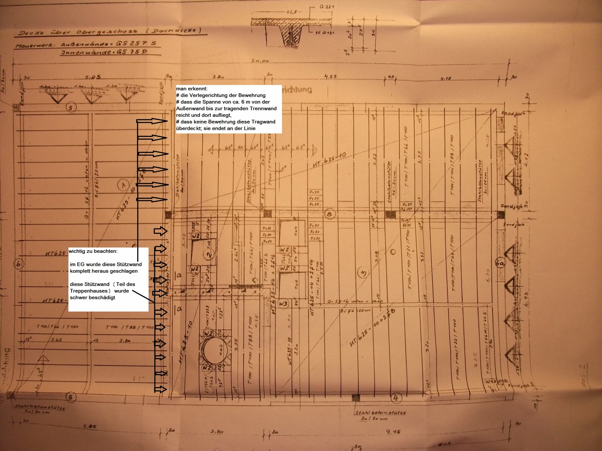

    Hallo zusammen ! Wer räumt Zweifel/ Bedenken aus bzw. kann Fach-Sicherheit herstellen?
    In einem 2-geschossigen Bau in Betonskelettbauweise, wurde eine tragende 24-er Wand im EG einfach nach Abrissmethode entfernt; rüde Erschütterungen des ganzen Hause begleiteten diesen Vorgang.
    Eine andere Wand im OG zeigte danach viel Risse und Steinverschiebungen (= seitl. Versatz)
    Über der entfernten Wand steht eine weitere tragende Wand in gleicher Länge von ca. 5 m, auf der dann das Flach-Dach aufliegt.
    Die nun ungestützte Betondecke vom EG zum OG hat an der vormaligen Mauerauflage keine durchgende Bewehrung, da genau hier die Legerichtung der Eisen wechselt.
    Sind Bedenken hinsichtlich der Statik angebracht? Was wäre zu veranlassen?

    Alles gut, Risse und Verschiebungen nach Entfernung einer tragenden Wand sind selten ein schlechtes Zeichen. Konsultation eines Statikers unnötig.

    Na, was sagst Du selbst? Ich jedenfalls würde keinen Schritt mehr auf das Grundstück machen.

    Erstmal Baustützen rein und Statiker bestellen

    Je nach Abmessungen würde ich hier nichtmal einen Handwerker zum Aufstellen von Baustützen rein lassen.
    Wenn eine tragende Wand unter einer anderen tragenden Wand entfernt wurde und schon deutliche Verformungen aufgetreten sind, ist hier äußerste Vorsicht geboten.
    Insbesondere wenn hier die Verlegerichtung wechselt und die Bewehrung nicht durchgeht ist es aus meiner Sicht ein Wunde, wenn das ganze überhaupt noch steht.
    Ich frage mich aber, warum so eine Frage mit offensichtlichem Detailwissen von einem Dipl.-Ing. (Gutachter) gestellt wird? Das sollte man mit der Qualifikation doch wohl selber herausfinden können..

    Junge, absolute Lebensgefahr!
    Lass da bloss Profis ran und bleib aus dem Haus. Das sowas offensichtliches überhaupt gefragt werden muss, unglaublich.

    Die Wand wurde einfach quasi über Nacht rausgeschlagen; wir wurden weder gefragt noch um Erlaubnis gebeten.
    Dass diese Wand tatsächlich tragend sein muss, stellte ich erst jetzt verspätet fest, als mir ein Bewehrungsplan in die Hände kam.
    Ich füge diesen mal hier an.
    Der Auftraggeber und Miteigentümer arbeitet mit eigener Baukolonne aus osteuropäischen Gefilden und ist (war) selbst Russe.

    Wohnt ihr in der Wohnung darüber und wenn ja, seid ihr noch drin?
    Decken zählen als Gesamteigentum am Haus. Bei Wänden weiß ich es nicht, aber vermutlich auch. Da darf er ohne Erlaubnis gar nicht dranrumwerkeln.
    Ich würde hier auf jeden Fall Bauamt/Ordnungsamt hinzuziehen. Das geht gar nicht so.

    Antwort und Info:
    es handelt sich um ein 2-geschossiges (EG + OG mit Flachdach) Wohn- und Geschäftshaus.
    Uns gehört die Wohnung im OG. Wir haben bis vor 2 Jahren noch selbst darin gewohnt; ist jetzt vermietet.
