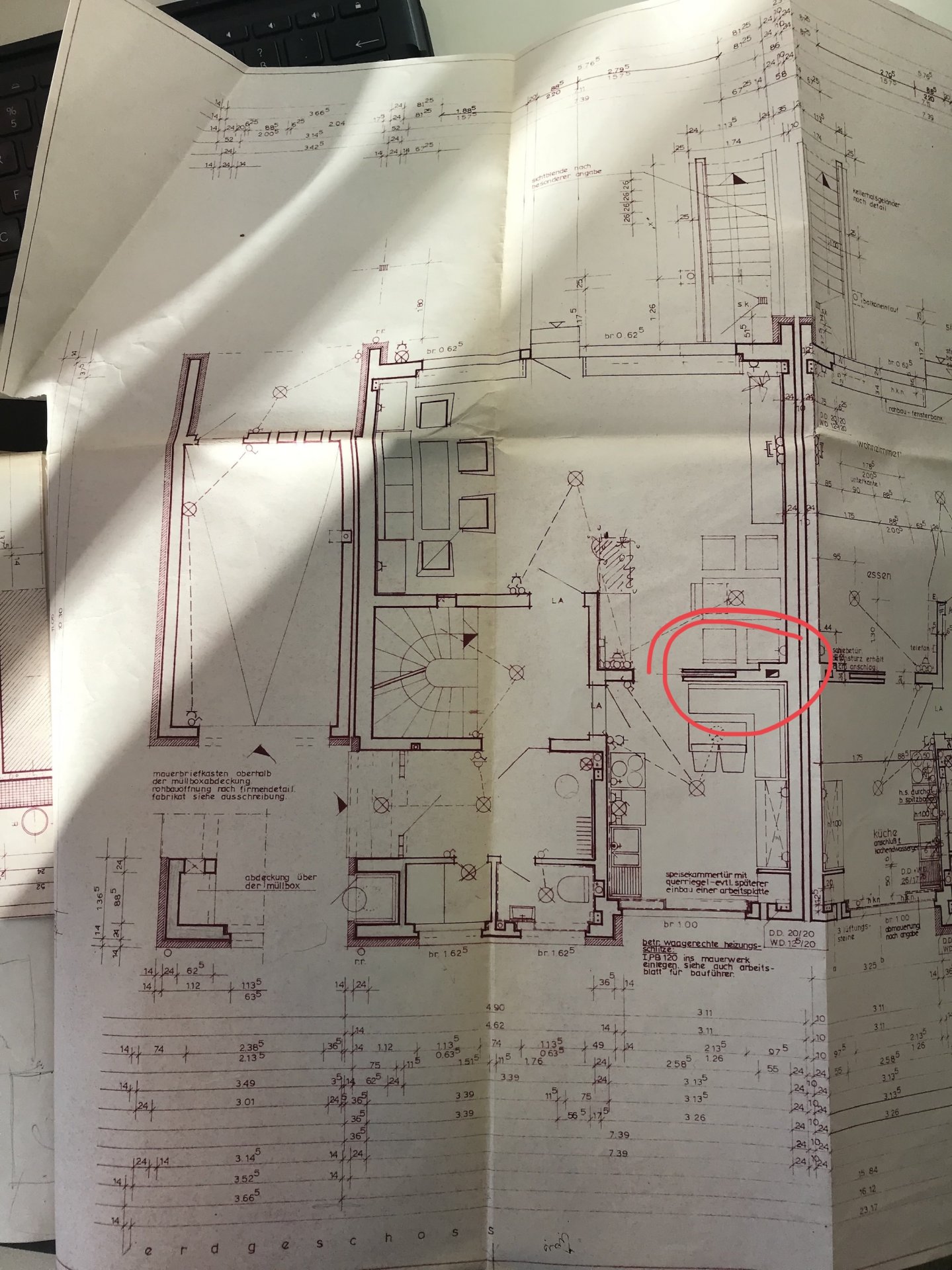

    Kann mir jemand sagen, ob es sich eurer Meinungen nach um eine tragende Wand handelt, zwischen Küche und Esszimmer? Hab’s rot markiert.
    Erst auf dem Grundriss konnte ich sehen, dass es vormals eine Tür gab- aktuell ist die Wand zugemacht.
    Merci :)

    Geben sollte. Ob tatsächlich so gebaut wurde, weiß der Plan leider nicht.
    Laut Plan war da eine in der Wand laufende Schiebetür vorgesehen. Falls die tatsächlich ursprünglich eingebaut war, ließe sich dieser Bereich mit relativ wenig Aufwand öffnen.
    Falls aber die damaligen Bauherren gesagt hatten: "Da geht eh keiner durch, mauer komplett zu" wäre mindestens nachträglich ein Sturz einzubauen unter dem dann eine Öffnung geschaffen werden könnte. Dafür müsste auch geprüft werden, ob die Wand Lasten aus der darüber liegenden Decke abträgt.

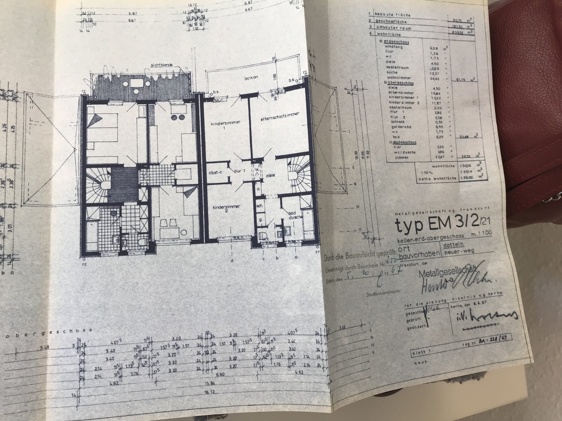

    Da lohnt es sich doch sicherlich mal die Nachbarn zu fragen, ob bei denen dort eine Tür eingebaut ist..einen Grundriss vom Geschoss drüber hab ich beigefügt, da ist auch eine Tür, das ist auch in der Tat so heute.

    Das sind Reihenhäuser. Wenn die Nachbarn ne Tür drin haben/hatten, würde ich davon ausgehen, sind alle Häuser gleich gebaut, oder?

    Umgebaut an sich nix, der Grundriss ist super für uns..nur diese Wand weg, wenn überhaupt. Würden wir ja alles noch in Angriff nehmen, aber ich will Kosten einschätzen können… wenn die tragend ist, rechne ich mit 5 TE, wenn die nicht tragend ist, entsprechend weniger.

    Wie schon geschrieben, muss das in den Details nicht so sein. Das Weglassen einer Türöffnung ist beim Bau regelmäßig keine allzu große Herausforderung, so dass das durchaus als Sonderwunsch erfolgt sein kann.

    Das stimmt wohl. Ich werde weiter forschen ..mal gucken, was der Statiker sagt. Ich halte euch in the Loop! :)
